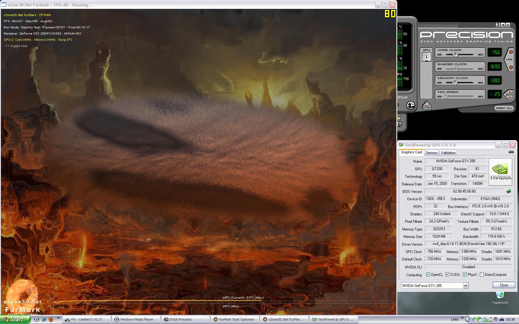

Hallo allerseits!
Hab mal versucht meine Asus ENGTX285 zu übertakten, zu diesem Zweck habe ich meine Grafikkarte mit einem Arctic Cooling Accelero Xtreme GTX Pro augestattet. Die Ergebnisse sind mit Standardspannung und 50% FAN-Speed entstanden.
Standardeinstellungen:
- GPU-Takt: 648 Mhz
- Speicher-Takt: 1242 Mhz
- Shader-Takt: 1476 Mhz
- Netzteil: Enermax MODU87+ 600W
- Gehäuse: Lian Li PC-60FN
Übertaktungsergenisse (absolut Stabil):
- GPU-Takt: 756 Mhz
- Speicher-Takt: 1332 Mhz
- Shader-Takt: 1566 Mhz
- max. GPU-Temperatur: 68°C nach 1,5h Furmark 1.8
@ TheBoon:
Hallo erstmal bei CB,
die Werte sind wirklich gut. Hast eine gute Karte erwischt. Meinen Glückwunsch.

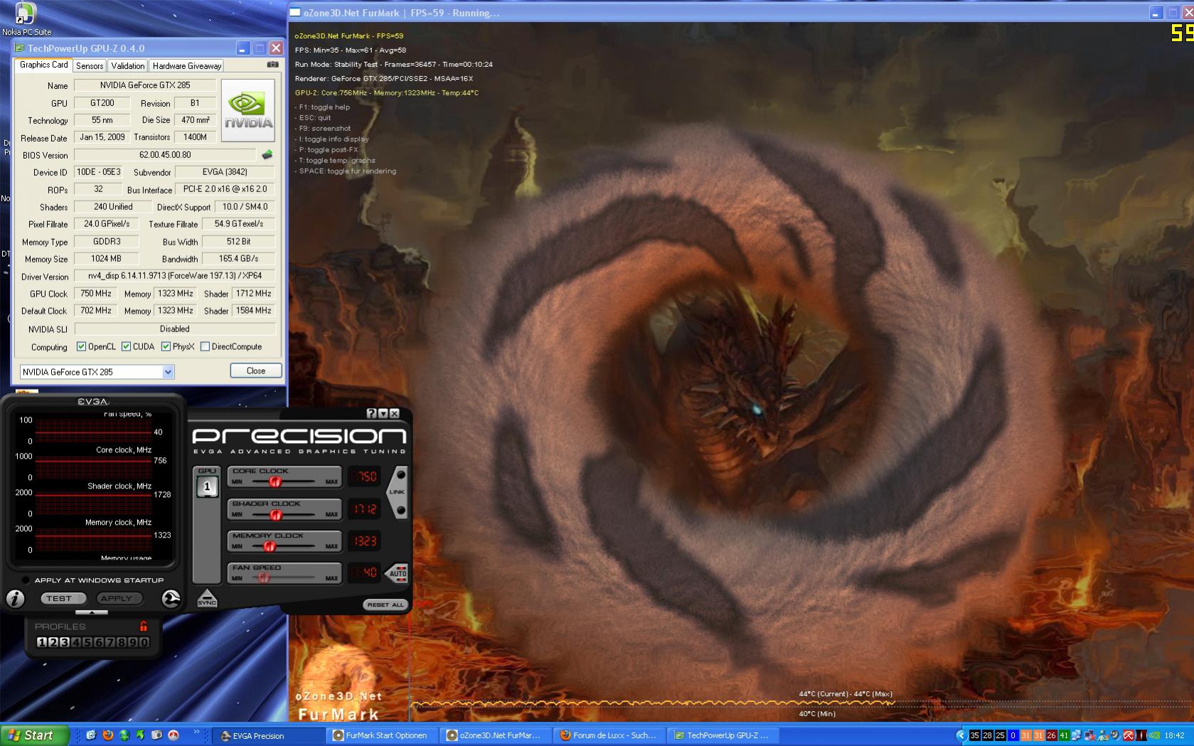

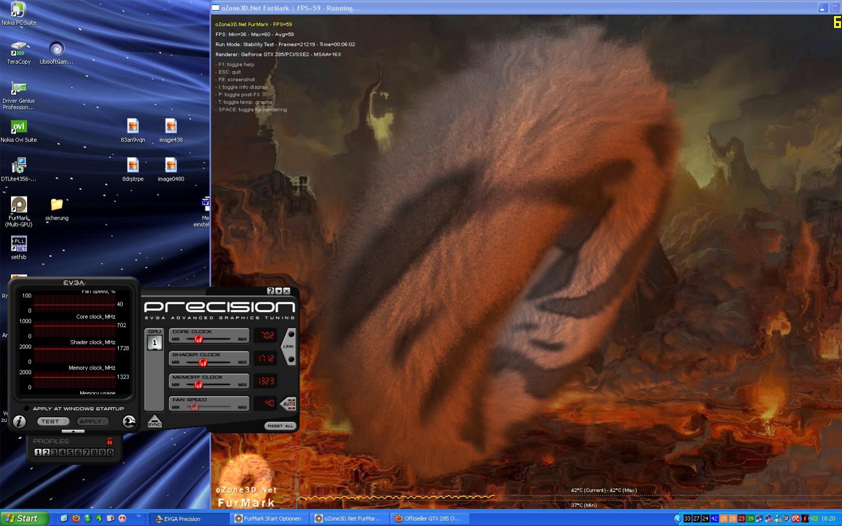

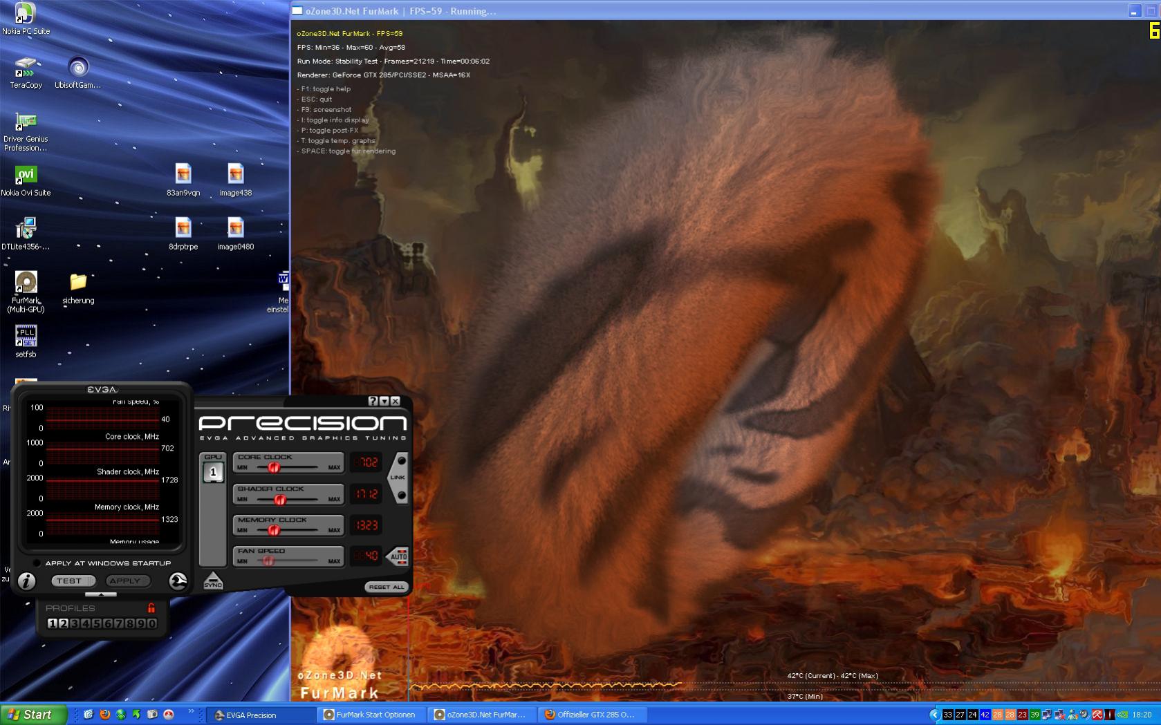

hier mal meine werte sprich Temp.
GTX285@ FTW@ WaterCool HeatKiller GX²
V:mod: Keiner
Spannung: Standart einer GTX285
Ich versuchs mal im mom 1692 Shadern. Soweit so gut.
@Edit: GPU clock 750 :)
@Edit: Also GPU 756 / Memory 1323 / Shader 1728 ist schon ordentlicher Wert.
Nur wenn ich auf den Messgerät schaue, hat sich die Leistungsaufnahme von 300W auf 400W zugenommen :evillol:.
Krasse Sache.

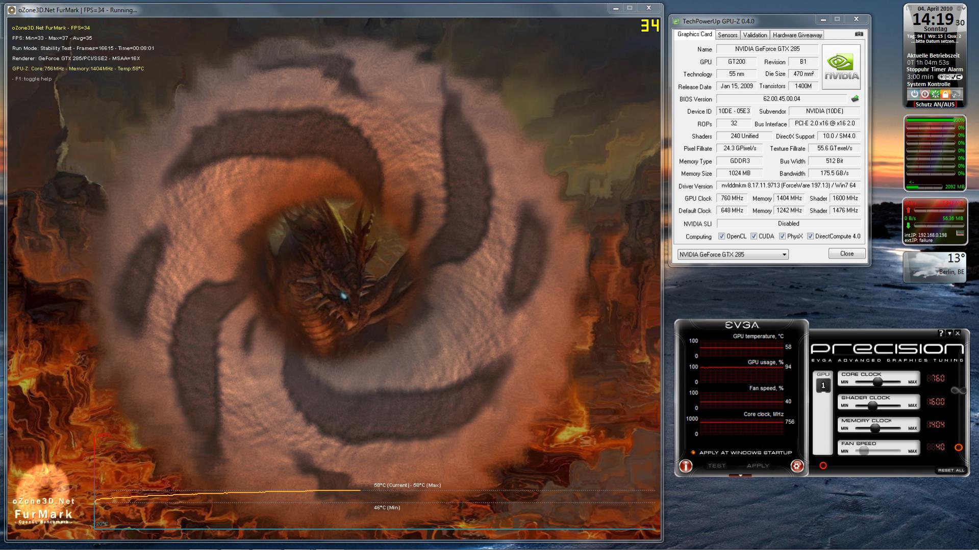

Soo hallo erstmal :)
Ich wollte auch mal so frei sein und meine Werte veröffentlichen :cool_alt:
Meine Karte ist von Palit und wird mit Wasser gekühlt von EK Waterblocks .
Standardtakraten sind ja wohl mittlerweile klar :D
Core: 648 MHz
Shader: 1476 MHz
Mem: 1242 MHz
und jetzt kommts ... hab das ganze relativ hoch bekommen und das ganze läuft absolut stabil auf :
Core: 760 MHz
Shader: 1600 MHz
Mem: 1404 MHZ
Für die damals billigste 285er ist das doch gar nicht mal so schlecht finde ich und es wurden auch keine Spannungen erhöht ! ^^
Die Temperatur beträgt um Idle: 38°C und übertaktet bei Last: 58 - max. 60°C :freak:
lg Motte
@ Motte
Deine GPU macht echt viel mit ohne Vmod :)
wie sieht denn deine rest des systems aus? also deiner Wasserkühlung.....
da ich 58c doch relativ viel finde :)
