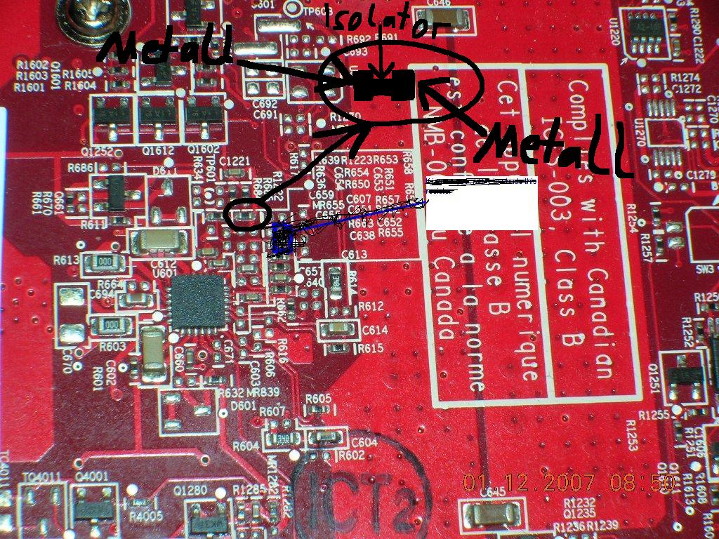

@Haunter1982
Wie versprochen das Bild für´n Pencilmod.;)
aha.. danke... werds am Wochenende vielleicht mal angehen... berichte dann..

funtioniert nach Vcore Pencilmod eigentlich der 2D Modus mit 0,9V oder liegt da im 2D dann auch mehr Spannung an?
da lief die graka aber auf 729 mhz core und 904/1808mhz RAM... nix mit 820mhz.
Wär ja noch schöner ohne PencilMod hier mit 820mhz.... ;-)
