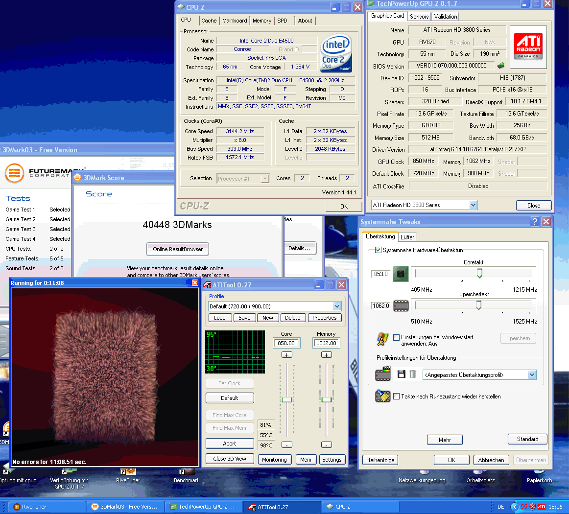

So ich möchte hier mein Übertaktungergebnis anzeigen.
Verwendete Grafikkarte PowercolorHD3850PSC 512MbGDDR3@850/1062 V-Core 1,39Volt V-Mem 1,97V.
MFG

nicht übel..... aber mal ne frage,,,, womit erklären sich die HERBEN farbübergänge? kommt das vom Screen oder vllt von der eingestellten farbtiefe? ( wieso nur 8bit? ) oder vll sogar (böse) vom übertrakten(kanns mir nicht vorstellen)?

Die derben Farbübergänge kommen vom screenshot sollte aber nicht stören.:freak:

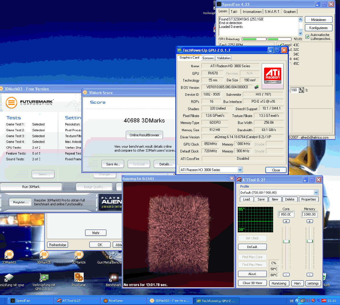

Neues und erstmal letztes Ergebnis mit 1,36V-GPU und 2,0V-Mem.:D
Ergebnis 3DMark 03ist fast gleich meinem letzten Test mit Bios Vers 10.070xx
Jetzt verwendetes BIOS ist Originalbios 10.065xx
Ergebnis bitte bei Gelegenheit in Liste aufnehmen:)
MFG
