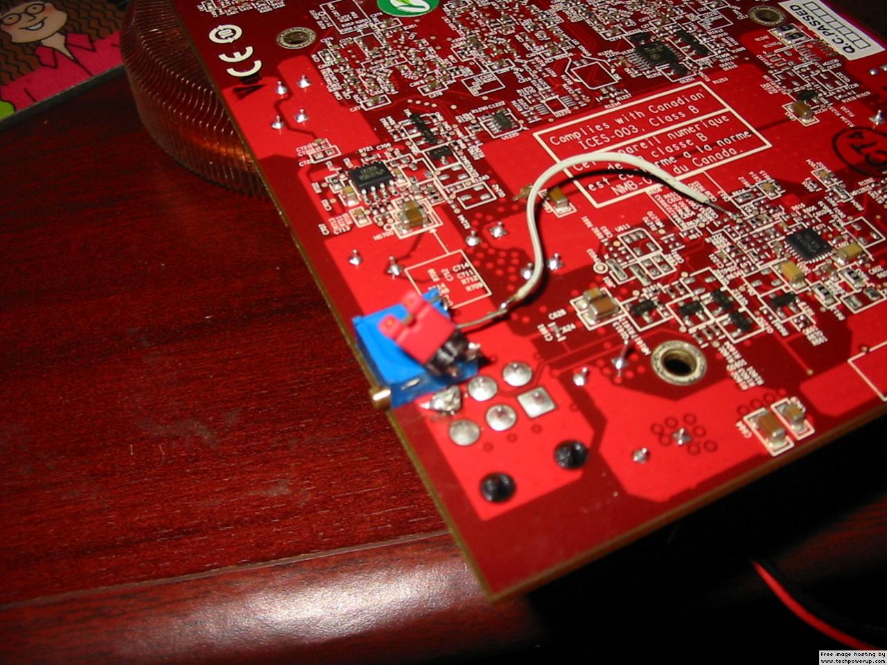

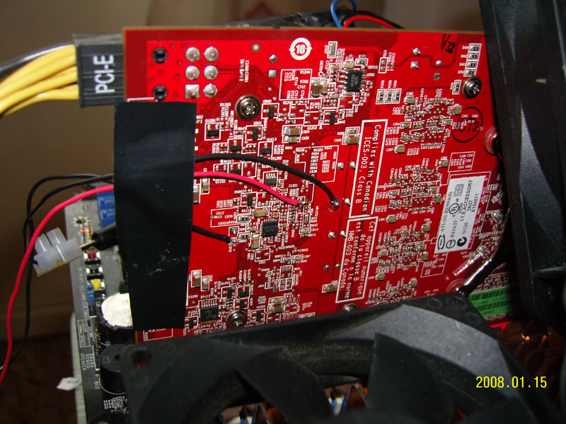

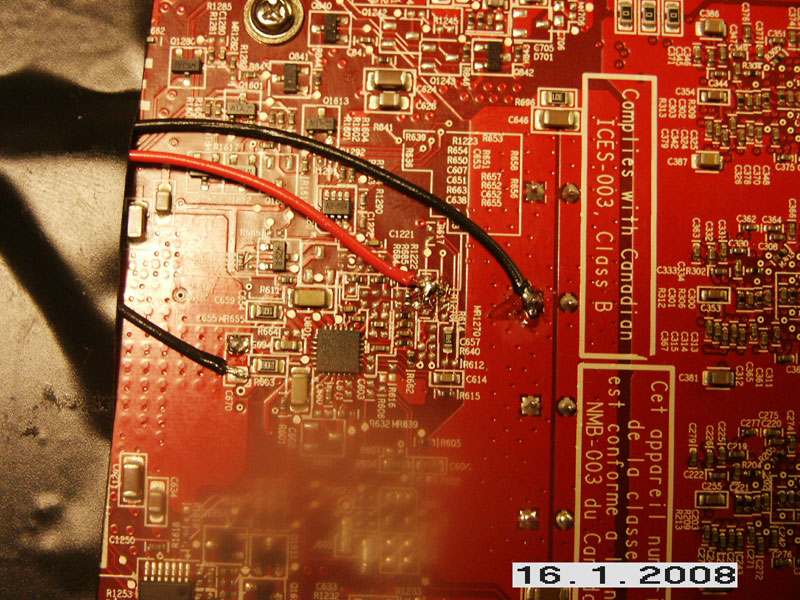

Hat irgendwer schon Erfahrungen mit einem angelöteten Poti. Mich regts langsam auf bei meiner Graka heute schon wieder gemerkt dass jetzt 890 @1,45V nicht stabil waren bzw. sie nicht stabil waren, weil nur noch 1,42V anliegen
. Von daher will ich das mal in Angriff nehmen.
Kann mir da jmd. Tipps geben oder sogar ne Anleitung die Karte sind zwar atm nicht allzu teuer jedoch 90€ wegen eines dummen Fehlers fürn Sack zu haben hab ich auch kB drauf....

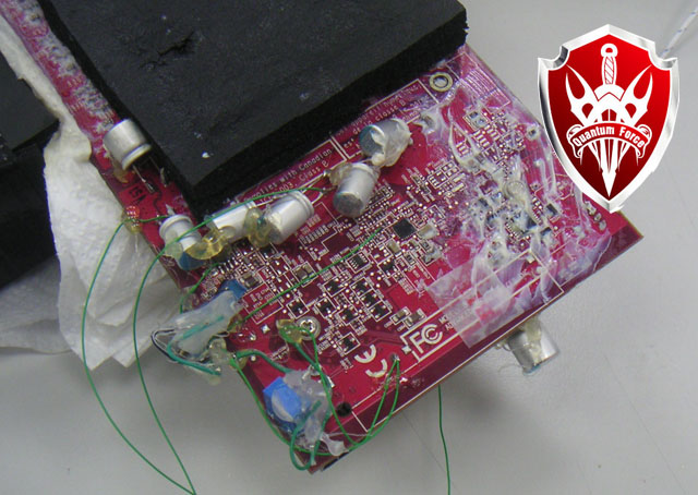

Alter, das grenzt ja schon fast an Vergwaltigung...
Mit was ist die Karte da eingeschmiert?

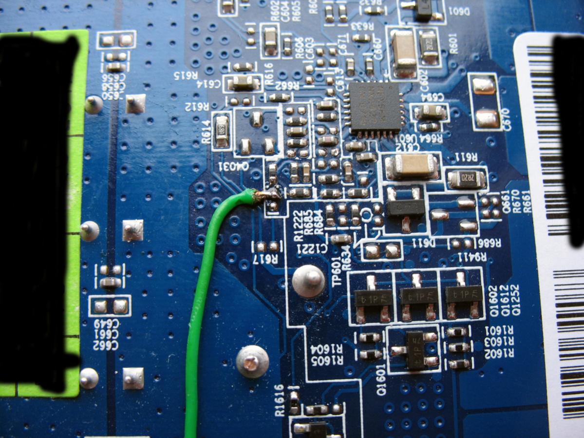

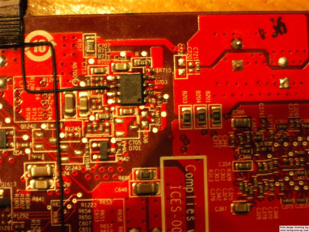

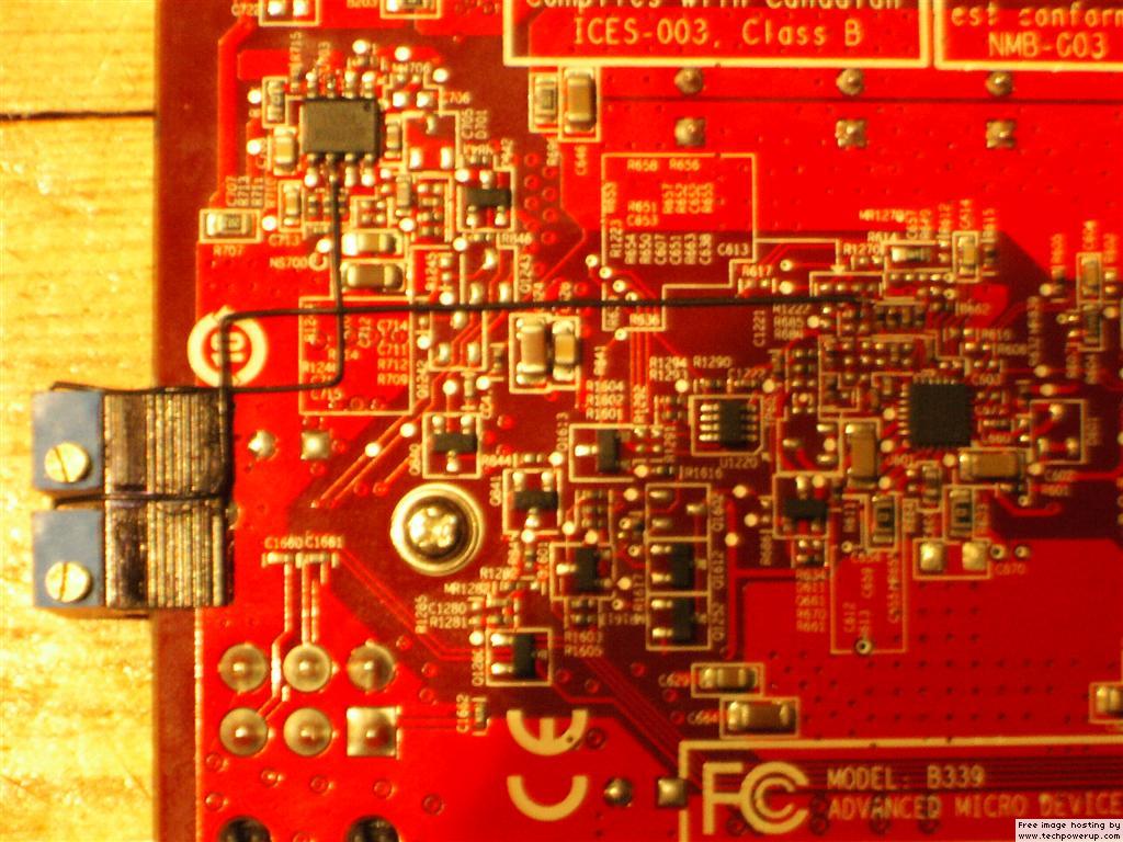

@seithknight: Danke. Aber ich denke das ist glaube nicht genau das was ich vorhatte. Ich hatte gedacht den Widerstand mit dem Poti einfach zu "erweitern" bei der Anleitung wurden ja die Widerstände entfernt und stattdessen durch andere ersetzt.
Ich dachte halt daran nur über den Poti zu steuern - wenn das möglich ist ohne Widerstände zu entfernen.

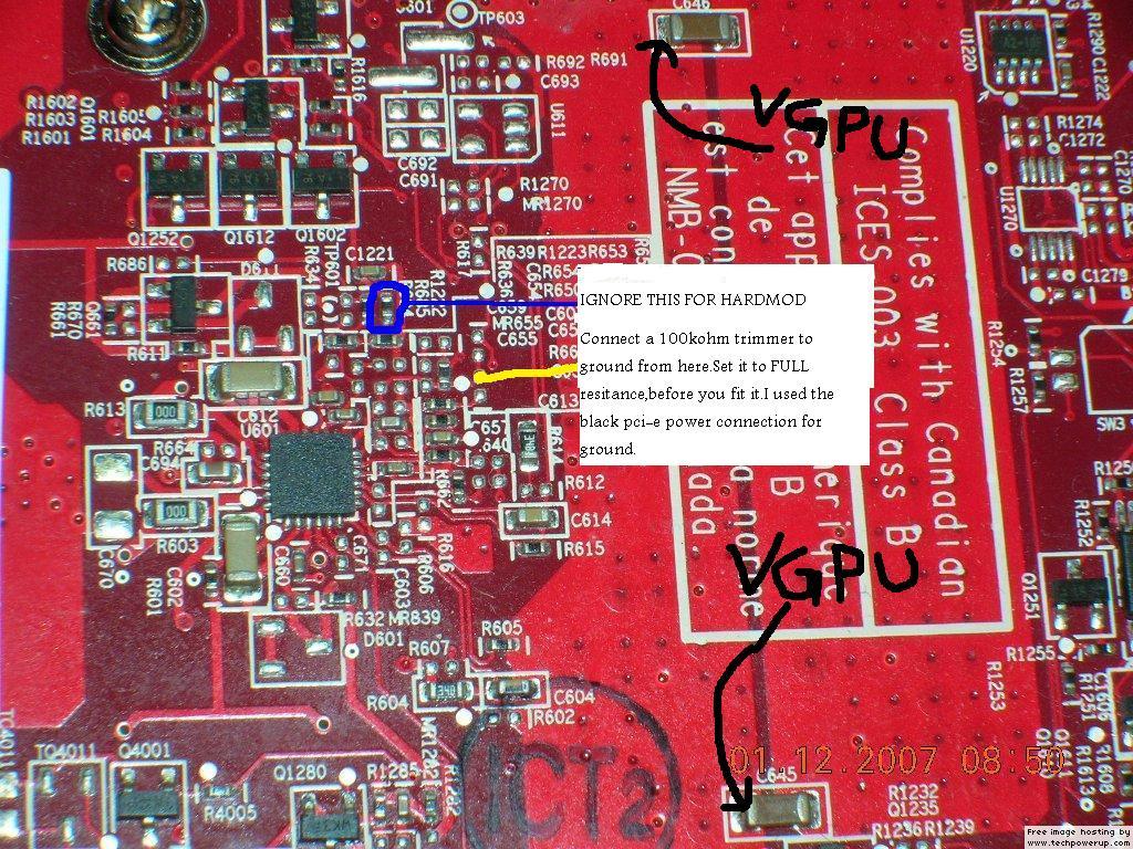

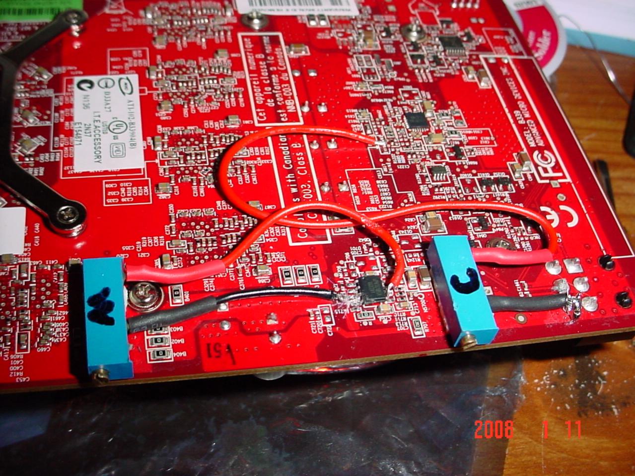

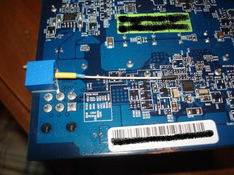

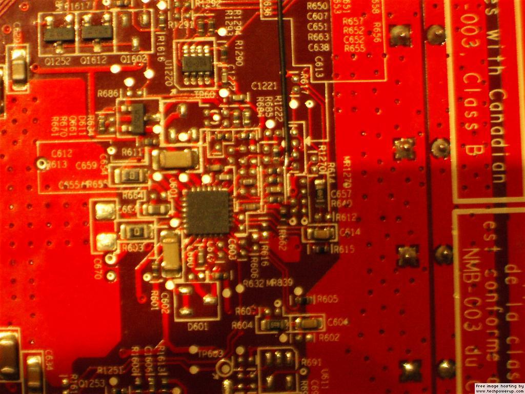

@Julle, und wie sieht es hiermit aus? Gefunden bei techpowerup .Thread :How to pencil your HD3870 oder ähnlich
http://forums.techpowerup.com/showthread.php?t=48544
Gibt jede Menge Stoff zu lesen für den Mod.

@Julle
Den Widerstand "erweitern" geht nicht so ohne weiteres. Dafür müsste definitiv der alte Widerstand ausgelötet werden. Was auf den Bildern oben zu sehen ist, nennt sich Spannungsteiler. Ne genaue Erklärung, was dort passiert gibts unter Google.
@Mister-Knister
Denke die Karte ist mit einer Art Fett bestrichen um die extremen Temperaturen einer LN2-Kühlung zu überstehn. Jedenfalls macht der schwarze Schaumstoff den Eindruck, als wäre hier LN2 o. wenigstens ne KoKü am Werk.

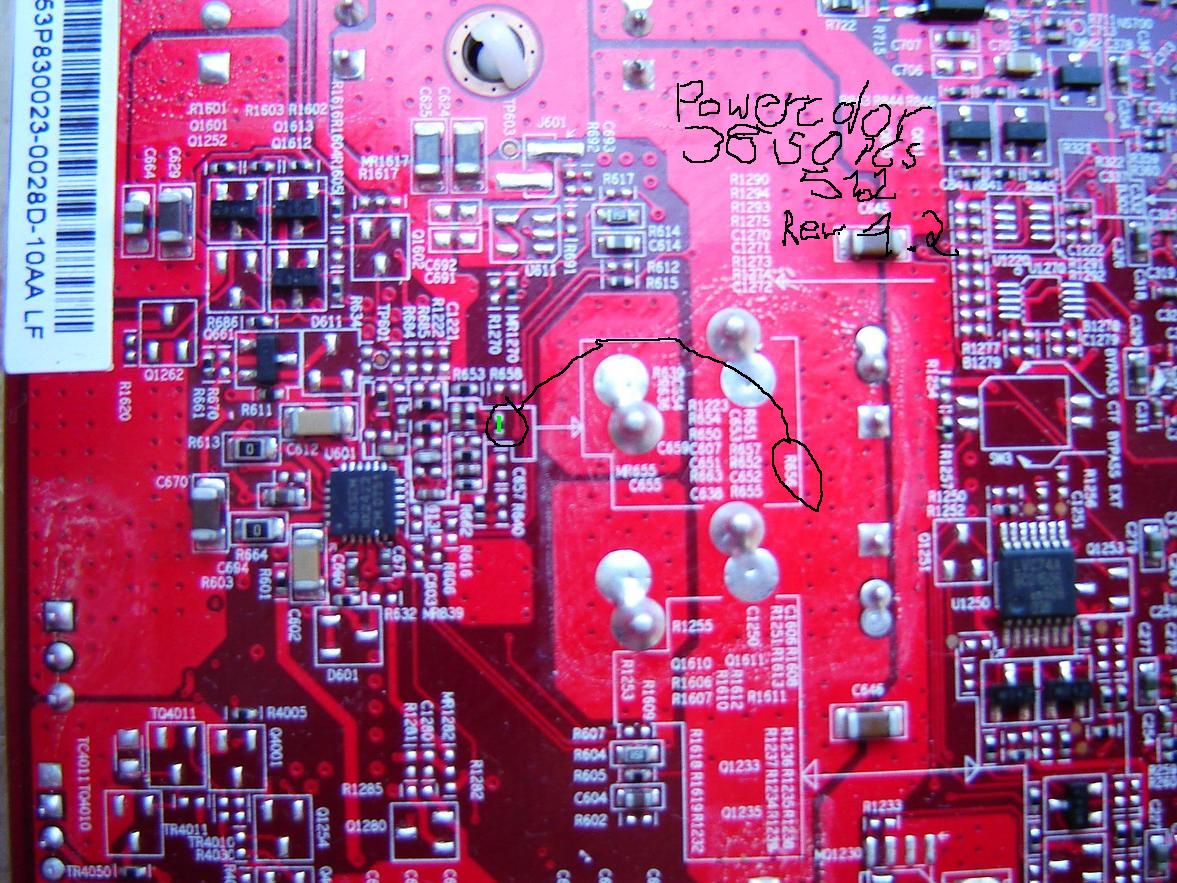

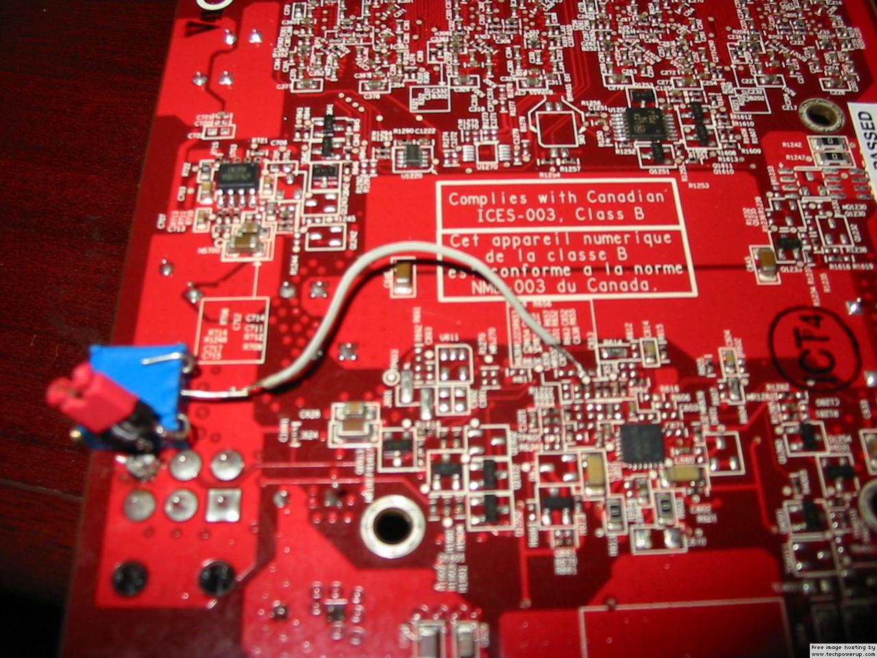

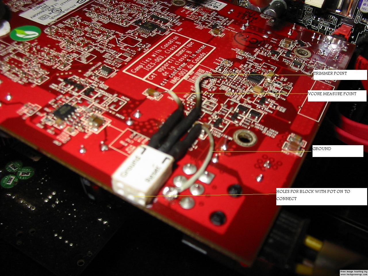

@Julle, Deine Karte sieht so aus oder(siehe Bild).Bei Dir ist der Widerstand vorhanden(656),welcher bei der Revision 1.0 nicht vorhanden ist und an welchem der Mod durchgeführt wird.(Siehe Bilder vorherige Posts). Zitat aus dem Thread wo ich das Bild gefunden hab.:The vmod is the same for the 3850(which is shown above) and the 3870,just the vgpu measure points are differant
seithknight
- Mai 2007
- 618
@Julle, hier noch ein schönes Bild http://67.90.82.13/forums/showthread.php?t=166623&page=21
