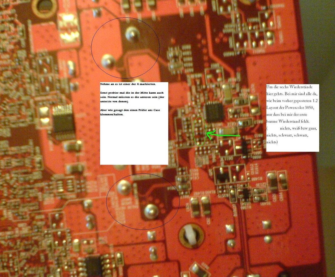

@Gepi87: Beim unteren Foto müsste es sich um den R1222 handeln, mit dem die 1,4/1,45V möglich seien sollen.
Bei der von mir geposteten Variante kann sowohl bei der Version 1.0 als auch bei Layout V. 1.2 (am Wochenende getestet) über den mittleren Widerstand (siehe vorige Seite gepostete Fotos) eine höhere Spannung erzeugt werden.
Aus eigener Erfahrung kann ich sagen, dass der Widerstand nach längerem Bemahlen augenscheinlich (Multimeter) nicht geringer wird, in der Praxis jedoch sehr wohl eine Veränderung bewirkt.
Nach längerem "Bemalen" und kontrollieren via Multimeter (ohne Veränderung) erreichte ich als Spannung versehendlich 1,97V :king::king::king: im IDLE!! Gott sei Dank ist sie heile davon gekommen.
Von daher: Macht es lieber nach Gefühl und verlasst euch nicht 100%tig auf das Multimeter beim Nachmessen des Widerstands
Danke für die Tipps :D
Werds dann am Abend, wenn mein Multimeter da ist ;) gleich mal testen. Bis dann und nochmals Danke.
So dies sollte deine Frage, wo du messen kannst beantworten:
Danke für den Tipp :)
Werd gleich mal den ersten Versuch starten :D
Viel Erfolg. Wenns über 1,6V ist würde ich erst wieder senken (einmal mit dem Finger über den Widerstand tippen).
Hab jetzt zuerst einen Wiederstand von 3,7KOhm gehabt, was eine Spannung von 1,61V ergeben hat, dann hab ich nochmal kurz bei 3,5 KOhm getestet, weil ich diesen Wert nicht glauben konnte und tatsächlich warens dann 1,72V. Hab dann aber wieder schnell abgedreht :D
Hab jetzt den Wiederstand auf 4,3 KOhm gesenkt, was eine Spannung von 1,41V ergibt.
Alle Pins, die du mir makiert hast zeigen die selben Werte an mit Abweichungen im Hunderstelbereich. Also schätz ich mal, dass alle Pins den VGPU anzeigen.
Der Grund, weshalb ich den VMod gemacht habe war, dass ich auf die 1,4V komme die ich im Bios eingestellt habe bevor ich dieses geflasht habe und die Karte dann nicht mehr funktioniert hat. Jedoch hat das alles nichts geholfen, bis auf einmal. Einmal hatte ich kurz wieder ein Bild und somit habe ich gleich mal Treiber gewechselt, damit die Karte auch vom Sys erkannt wird, damit ich flashen kann. (Ich hoffe jetzt schreibt niemand, dass man die Treiber für den BIOS Flash nicht braucht:pcangry:) Nach dem neustart war wieder das Bild weg und ich hatte keine Chance mehr wieder eines zu bekommen. Ich hab herumprobiert und auch einen anderen Bildschirm mit VGA Kabel statt DVI verwendet, selbes Ergebnis. Leider wurde ich dann etwas unruhig und habe mit dem Messgerät zwei Pins auf einmal berürhrt (im Bereich der Stromversorgung, die zwei unter den vielen für VGPU und es hat kurz gefunkt.:utminigun:
Dann war mal ein kurzer Nervenstillstand da und es war Zeit für eine Rauchpause :grr:
Wieder etwas beruhigt bin ich dann wieder zum PC hab ihn eingeschaltet und alles wie vorher. Die Karte wird beim Rialto warm, der Chip und der VRam wird auch warm und sowohl an den Kurzgeschlossenen Messpunkten als auch an den VGPU Messpunkten und an den Pins des DVI Ausgangs war Spannung vorhanden. Das was noch komisch ist, ist dass das System bootet wenn ich die Karte drin hab, nur halt eben ohne Bild :confused_alt:.
Jetzt bleibt mir nur noch übrig, dass ich am Wochenende eine alte PCI GraKa von Zu Hause mitnehm und versuche das BIOS zurückzuflashen. Wenn das auch nicht gehen sollte, dann wird das nach meiner FX5200, die genau sechs Stunden damals meinen PC beglückte, die Grafikkarte, die ich am zweitkürzesten hatte (11h im Betrieb) :(
Falls das mit dem BIOS zurück Flashen auch nix mehr helfen sollte muss ich mir wohl eine neue Karte zulegen müssen. :streiten: Das wäre dann eben mein Urlaubsgeld,
Jedoch weiß ich jetzt, dass ich NNIIIIIIEEEEEEEEEwieder die VCore im BIOS verstellen werde!!! VMods haben bis jetzt immer gefunkt, aber das mit dem BIOS einmal gemacht und kläglich gescheitert.
Bleibt mir nur mehr warten übrig, jedoch Danke für eure Hilfe :) Ihr habt mir in jeder Hinsicht viel neues Beigebracht gutes als auch schlechtes, was mir aber in den nächsten Jahren wahrscheinlich viel bringen wird.

Die 2 Pins, die du "kurzgeschlossen" hast waren die die Lötstellen vom PCI Stecker? Dann kanns sein, dass du entweder einmal Erde und Erde geschlossen hast (dann normal keine Funken xD), Erdschluss (Erde+Phase) oder halt Kurzschluss (Phase+Phase). Bei letzterem könnte die 12V Schiene von deinem Netzteil einen abbekommen haben.... Von daher miss am besten mal an EINEM der Lötpunkte und den anderen Prüfer auf Erde (Gehäuse NICHT die "Erde" vom PCI-Stecker). Wenns halt ~12V sind passts.
Würde die Spannung aber auf Normalniveau lassen, da du ja eh hardwareseitig erhöhst.
Also mein Netzteil dürfte nix haben, denn ich hab das eh schon vier mal kurzgeschlossen und läuft noch immer 1A :D Jedes mal mit dem Ein/AUs Schalter meiner UV Röhren, der auch dirkt dran hängt ;)
Die Pins die ich erwischt habe waren nicht vom PCI STecker, sondern die zwei auf meinem Bild neben der Halterung (das weiße Plastikteil) für die Spannungswandler. Hoff, dass es das nicht schlimmer macht.
Also sicher bin ich mir eben nicht ob sie noch geht, aber ich hab eben überall Spannung und auf den Pins des DVI ausgangs auch. Weshalb ich annehme, dass ein Bild kommen sollte tuts aber nicht.
