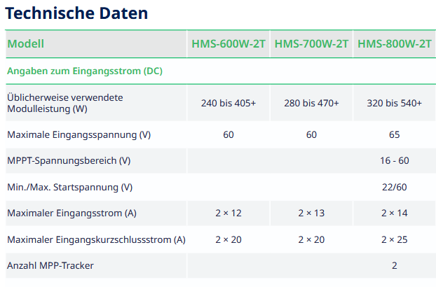

Wo hast du das mit den 20A gelesen? Im Datenblatt stehen 14A. Oder gehst du vom Eingangskurzschlussstroms aus? Das wären dann sogar 25A, dann haste noch mehr Puffer als gedacht.
-MK schrieb:
Einfach Module mit 144 Zellen und hoher Spannung, dazu Strom unter 10A. Dann jeweils 2 Module parallel pro Eingang. Zack, 1800w (bei z.B. 4x450w Trina) entsprechend der Specs der neuen Hoymiles (z.b. hms 800w 2t, kann bis 20A Pro Eingang) angeschlossen 😉
Ja, genau. Geht nur um den Kurzschlussstrom. Und selbst der ist eigentlich eher so eine theoretische größe, da der Wechselrichter sich ja einfach nur so viel Strom nimmt, wie er "braucht". Spannung ist tödlich, Strom nicht 😅 wenn's doch mal brennt wird die Versicherung das aber anders sehen 😂
Und ja, 25A. Aber interessant, bei mir waren das beim selben Modell vor einem Jahr noch 20A, da bin ich mir eigentlich ziemlich sicher. Denn meine Module kommen zusammen auf 19,x A und ich war schon super knapp an der Grenze. Seltsam 😅

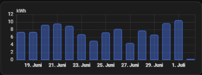

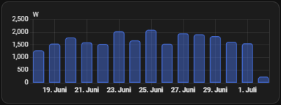

Hier die Maxima der letzten Tage:
Maximalleistung
Man sieht schön, dass die Maximalleistung gestern, trotz 100% Sonne bei nur knapp über 1500W liegt. Es ist den Modulen einfach zu heiß.
Ertrag
