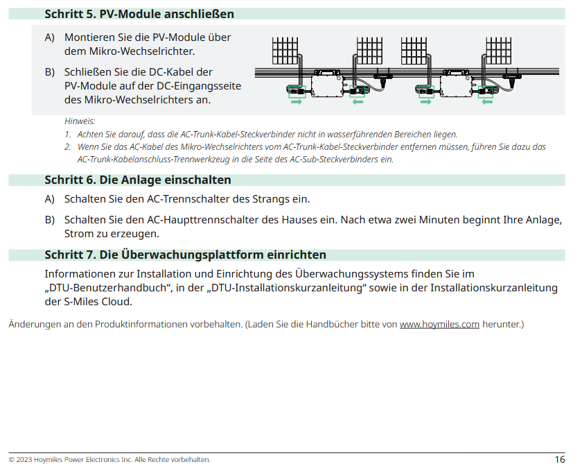

In der Anleitung kommt das Einrichten der DTU ganz am Ende der Anleitung. Schritt 7.Manuelito schrieb:Bist du dir da sicher? Wie kommst du darauf?
In Schritt 6 steht, dass Strom nach 2 Minuten nach dem Einschalten der AC-Leitung startet. heißt der Wechselrichter arbeitet schon bevor du die DTU einrichtest.

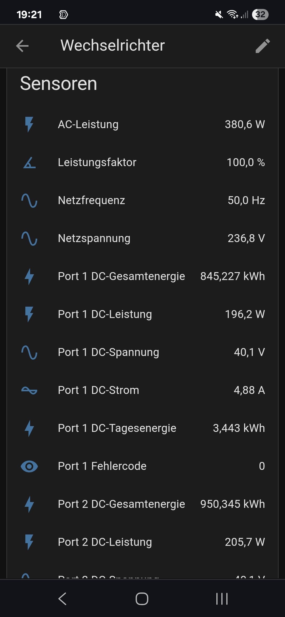

Wie geht das? 👀SaxnPaule schrieb:lokal einbindet

https://github.com/suaveolent/ha-hoymiles-wifi-MK schrieb:Wie geht das? 👀

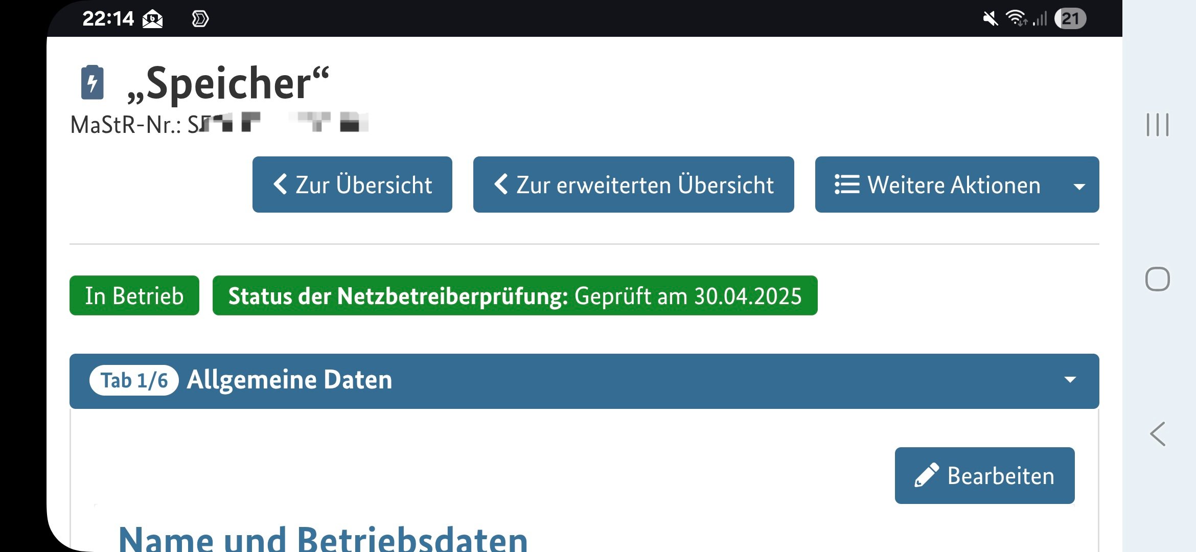

Doch, auch die müssen angemeldet werden.Kristatos schrieb:Akkuanlagen die nur direkt in den WR einspeisen, brauchen dort m.W. nicht eingetragen und auch nicht angemeldet zu werden.
Geht aber auch recht einfach. Man sollte nur das Datenblatt/TechSpec liefern können.
Es ist schwer herauszufinden mit den Speichern. Ich würde es aber nicht anmelden, weil dann der Netzbetreiber zur Prüfung verpflichtet ist und die wohl ein Formular verlangen, das von einer Elektrofachkraft alles installiert und unterschrieben wurde. Das ist etwas paradox, weil eine Elektrofachkraft eigentlich überflüssig ist, da nur ein paar Stecker mit 48V Niederspannung eingesteckt werden.....SaxnPaule schrieb:Doch, auch die müssen angemeldet werden.

Is so. Wenn du den WR einsteckst fängt der direkt an einzuspeisen.Manuelito schrieb:Bist du dir da sicher? Wie kommst du darauf?
