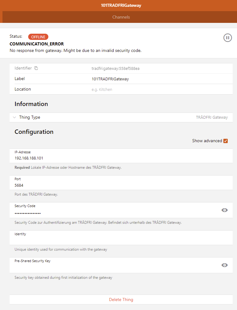

Ich habe einen pi, auf dem das aktuelle openhab (3.2.0) läuft und ich schaffe es nicht, mit dem Tradfri Binding das Gateway einzubinden. Das Gateway wird zwar gefunden, aber man braucht noch weitere Daten. ZB den Security Code. Den habe ich auch eingegeben, aber der Status ist nicht online, sondern Error.
Ohne Gateway bekomme ich natürlich auch nicht die anderen tradfri Dinge eingebunden.
Kennt sich jemand aus?
Die Software ist überall aktuell.
Logviewer:
Code:
2022-01-09 10:09:35.917 [INFO ] [ab.event.ThingStatusInfoChangedEvent] - Thing 'tradfri:gateway:558ef588ea' changed from INITIALIZING to OFFLINE (COMMUNICATION_ERROR): No response from gateway. Might be due to an invalid security code.
==> /var/log/openhab/openhab.log <==
Hier (/var/log/openhab/openhab.log) steht nichts vom Gateway/Tradfri.
Der security code ist 100% korrekt. Ich habe ihn mit einem QR Code Scanner überprüft. Der gedruckte Code entspricht dem ausgelesenen.
Ich vermute, dass man noch "Identity" und/oder "Pre-Shared Security Key" benötigt. Woher man die bekommt, weiß ich aber nicht.
