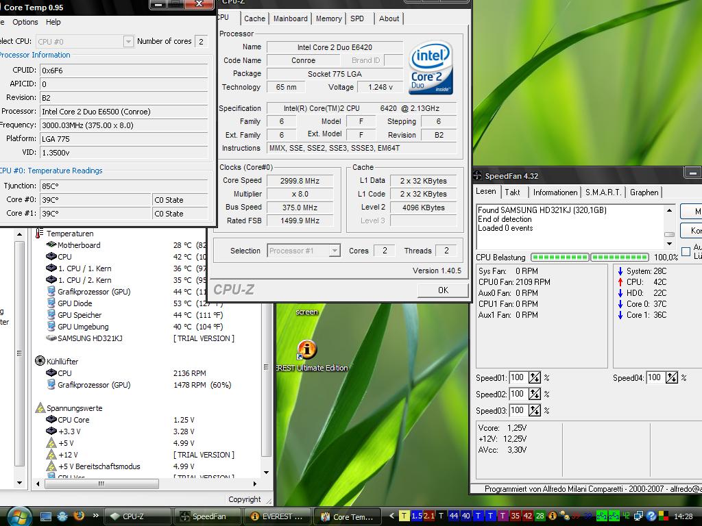

Sieht wirklich prima aus, vCore auf unter 1.25V und Temps unter 40 ! ;)
Trotzdem wundere ich mich immer noch über die niedrigen Temps.:freak: Wenn ich auf 3 Ghz gehe, gehen meine Temps auf knapp über 50 Grad... hat fast den Anschein, dass Dein Kühler um 10-15 Grad besser ist... !?! Wie sehen denn die Temps aus, wenn Dualprime 30min gelaufen ist? Allgemein: Um ganz sicher zu gehen mit dem Temps, kannst Du noch Everest und/oder TAT heranziehen.
Übrigens zeigt CoreTemp mit der VID nur die werkseitig vorgegebene Normalspannnung an (1.35V), insoweit liegt nichts Beunruhigendes vor.
Gruss
Ok, mal ein neuer Screen, nun auch mit Everest ausgelesen und im Prime Dual Test, max heat oder wie der heißt..
TAT habe ich derweil noch nicht gefunden, aber war auch zu faul, anständig zu suchen :P
EDIT:
Muhahaha, auf 3 GHZ läuft er jetzt recht stabil, ich denke das ich das auch so lassen werde, im Bios sind 1.3 V eingestellt, ausgelesen werden 1.248 . Das höchste was ich gehen möchte oder noch cool wäre wenn ich es erreichen würde, wären 3,2 GHZ, also ein Multi von 400, und RAM in den genauen Spezifikationen. Derzeit laufen 375, 385 hab ich schon probiert, mangelt aber an Stabilität. Ich glaube nicht das ich da ohne Vcore Erhöhung rankommen. Standart sind jetzt 1.35 oder 1.325 für den E6420?
