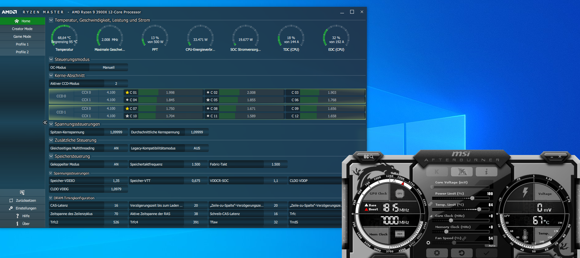

Ich lese jetzt mal die Daten aus Red Dead Redemption 2 aus:
Ryzen Master:
CPU Temperatur: höchstens 70 grad. (Nicht mehr als 3000 MHz)
Afterburner:
GPU Temperatur: höchstens 65 grad. (Volle Auslastung)

Ich habe die Informationen bereits ausgelesen und oben aufgeschrieben. Mit den wenigen Informationen meinte ich die Seiten mit den Benchmarks. Dort wird nicht exakt angegeben welche Grafikeinstellungen bei der Messungen verwendet wurden.
Aber ich kann das nochmal zusammenfassen: Meine CPU kommt nicht über 3 GHz Takt wenn ich Spiele und hat im schlimmsten Fall 75 grad. Meine GPU ist nach afterburner immer auf MAX mit 1905 MHz und einer Temperatur von 65 grad. Wenn ihr weitere Informationen wollte kann ich sie gerne auslesen. Ich kenne mich nicht so gut damit aus.

Ich lese die Daten so über meinen zweiten Bildschirm aus. Die CPU wird anscheinend nie richtig ausgelastet wenn ich das richtig sehe? Die GPU ist jederzeit voll ausgelastet.
