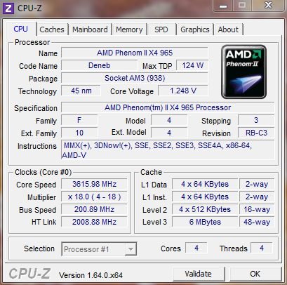

Hab mich gerade "gespielt", mein PII ist gnädig - 3,6 GHz bei 1.25 V :)
mittlerweile wieder bei 3,4 GHz - seither allerdings stable.
