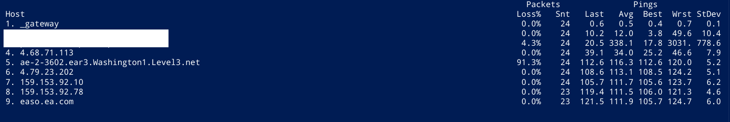

Deinem Tool (freche Umlabeln von WinMTR) ist ersichtlich, dass du an einigen Stellen 100% Package Loss. So ganz vertrauen würde ich 100% nicht, es ist aber ein Problem.
Warum soll es ein Problem sein, wenn Hops nicht auf ICMP antworten? Das ist nicht deren Aufgabe und für den Pakettransport auch nicht notwendig! Selbst der Endpunkt muss nicht unbedingt auf ICMP Requests Antworten geben.
Man muss schauen, ob die Pakete der Anwendungen verloren gehen. Alles andere ist unnötige Panikmache.

MTR sollte das eigentlich können. Aber kA wie da WinMTR darauf reagieret.
Hier ein Screenshot von mir:

Keiner. Weil Routing hier wahrscheinlich nicht das Problem ist. Denn du beschreibst die Symptome im Zusammenhang mit verschiedenen Diensten im Internet. Der einzige gemeinsame Nenner ist dein eigenes Netz und dein Provider. Und wenn dein Provider im Access zu dir Pakete verliert, dann wird er auch die VPN-Pakete verlieren.
Du musst erstmal feststellen, ob die Anwendungen überhaupt Paketverlust haben.
