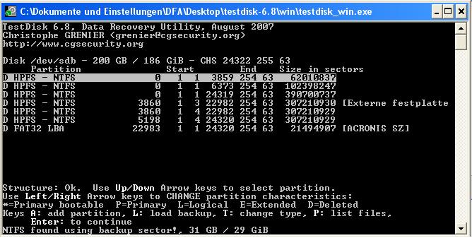

Da ich kein neues Thema öffnen möchte,frage ich mal hier und hoffe auf Fionas Hilfe^^
Also mein Problem ist ähnlich mit dem vom Themenstarter. ( https://www.computerbase.de/forum/t...installation-0byte-haeae.333881/#post-3313785 ) .
Habe bis jetzt 3 Screenshots gemacht.Werde einen letzten Screenshot dann am Ende der Suche ( [Search!] )
hinzufügen.
Ich hoffe mal das sind die richtigen für eine Art Diagnose :)
lg
cookiepants
Edit: so,habe ein Screenshot vom Ende der Suche hinzugefügt ([Search!])

Teile mal mit, wieviel Partitionen du hattest.
Kann es sein, 2 und einmal Acronis, also insgesamt 3?
Wenn es stimmt, markiere mal die erste Partition und drücke p ob deine Daten oder eine Fehlermeldung angezeigt wird.
Mache es auch mit der Partition Externe Festplatte.
Bei Acronis SZ brauchst du im Moment nichts machen.
Teile es mal mit.
Viele Grüße
Fiona

Hattest du die richtige Festplatte ausgewählt?
Ich sehe auf dem folgenden Bild nach der tieferen Suche nur eine Partition die über die gesamte Festplatte geht.
https://www.computerbase.de/forum/attachments/4-jpg.78239/
Ist die dritte von oben.
Markiere die mal wenn deine Suche fertig ist, und drücke p ob deine Daten oder eine Fehlermeldung angezeigt wird.
Ansonsten schaue ich es mir später nochmal an.
Viele Grüße
Fiona

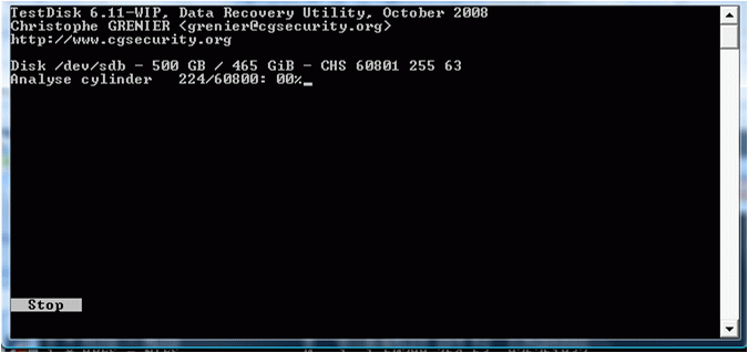

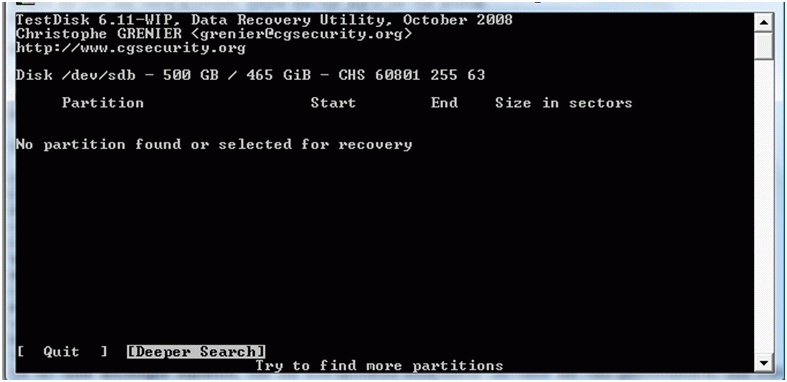

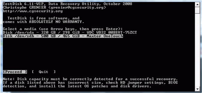

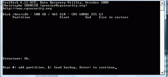

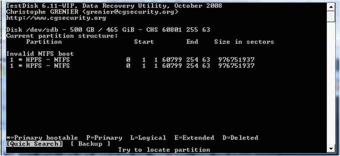

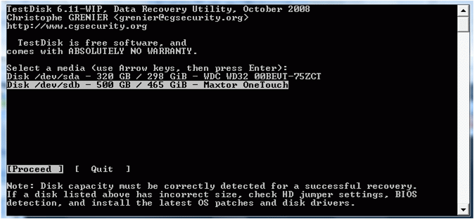

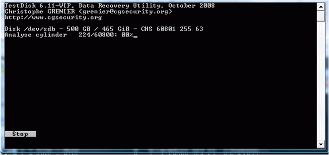

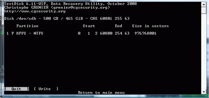

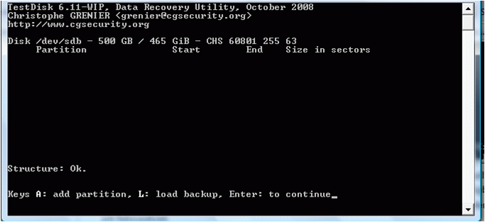

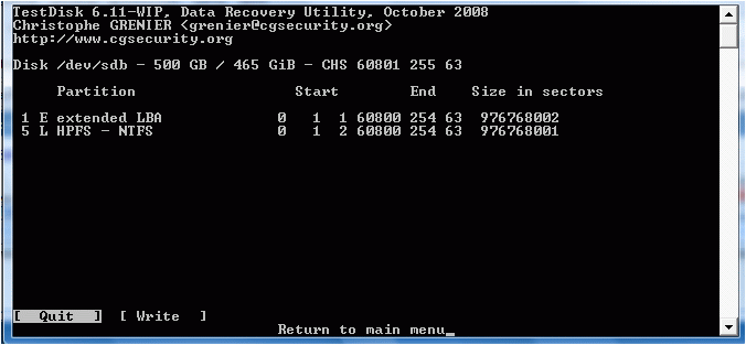

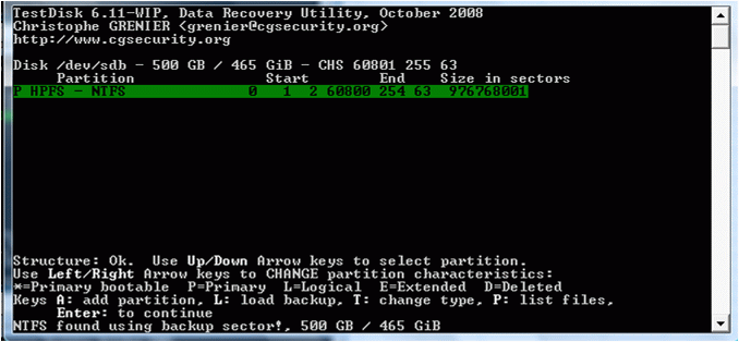

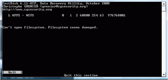

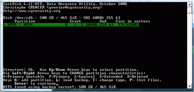

ich habe aus Versehen die Partition meiner externen Festplatte gelöscht. Schließe ich diese jetzt an meinen Rechner an sagt mir Vista dass ich formatieren soll. Mache ich natürlich nicht, weil sonst komme ich ja gar nicht mehr an meine Daten ran.
Habe Testdisk 6.11 geladen und alles so gemacht wie Fiona es empfohlen hat. Anbei auch meine Screens.
Bild 1: die markierte Platte ist die betroffene. (Externe Festplatte Maxtor OneTouch 4 mit 500 GB)
Bild 2: Nach der Proceed Suche.
Bild 3: Während der einfachen Suche
Bild 4: Ergebnis der einfachen Suche

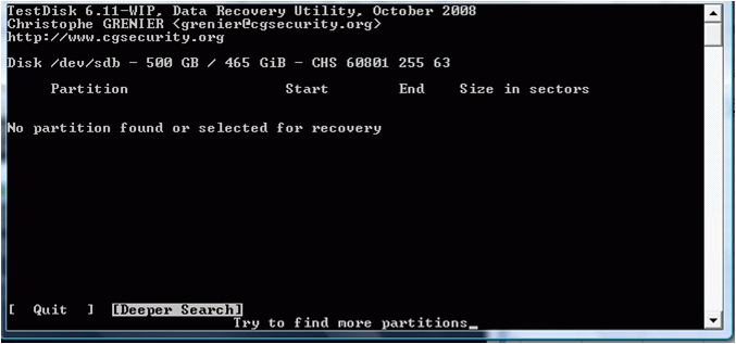

Bild 5: Während der „tiefen Suche“

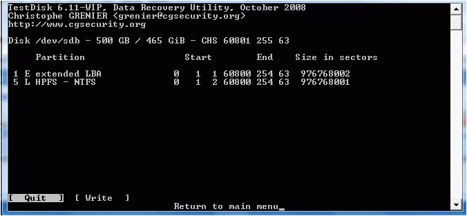

Bild 6: Ergebnis der „tiefen Suche“
Bei drücken von „p“ erscheint Bild 7 (Can’t open filesystem. Filesystem seems damaged.)
Wechsle ich aber nach der tiefen Suche über die Auswahlfelder auf „P“ (Bild 8) erscheint Bild 9. Und dann weiß ich nicht mehr weiter…
Wollte dann schauen ob ich mit Recuva an meine Daten rankomme. Da kam dann die Meldung: Boot Sektor lässt sich nicht lesen.
Ich bin gerade ein wenig verzweifelt. :heul: Ich bin um jeden Tipp und jede Hilfe froh. Gibt es noch eine Chance an meine Daten ranzukommen? Kann ich den Boot Sektor reparieren? Wenn ja wie?
Danke!

Dreine Partition wird verkehrt mit dem Wert 2 angezeigt.
Für volle Kompatibilität mit anderen Festplattenprogrammen solltest du die Daten sichern, die Partition alsbald in der Datenträgerverwaltung neu erstellen und die Daten zurückkopieren/sichern.
Sollte aber dennoch funktionieren.
Ich gehe von diesem Screen aus;
https://www.computerbase.de/forum/attachments/bild06-gif.113796/
Ich hoffe du hattest die Partition markiert und p gedrückt ob deine Daten oder eine Fehlermeldung angezeigt wird.
Zurück kommst du einfach mit q für Quit drücken.
Wenn du deine Daten gesehen hast;
Bestätige dann mit Enter.
Gehe auf [Write].
Bestätige dort mit Enter, y und Ok.
Im Fall wenn bei dir ein Bootsektor defekt sein sollte, kann dort noch ein Menü Boot erscheinen.
Bestätige dann aber nur im Fall mit Backup BS.
Beende Testdisk und starte den Computer neu.
Wenn chkdsk bei Systemstart kommen will, beende chkdsk erstmal.
Geht innerhalb von 10 Sekunden durch beliebigen Tastendruck.
Überprüfe das Ergebnis und teile es mit.
Viele Grüße
Fiona

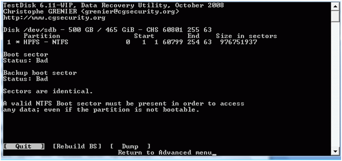

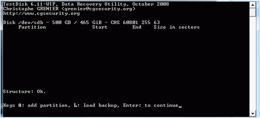

zuerst einmal vielen Dank für die schnelle Antwort.
Genau da liegt mein Problem. Ich würde ja gerne an die Daten rankommen und sie sichern, aber genau das funktioniert nicht.
Die Partition war markiert. Bei drücken von „p“ kam die Fehlermeldung: https://www.computerbase.de/forum/attachments/bild07-gif.113797/

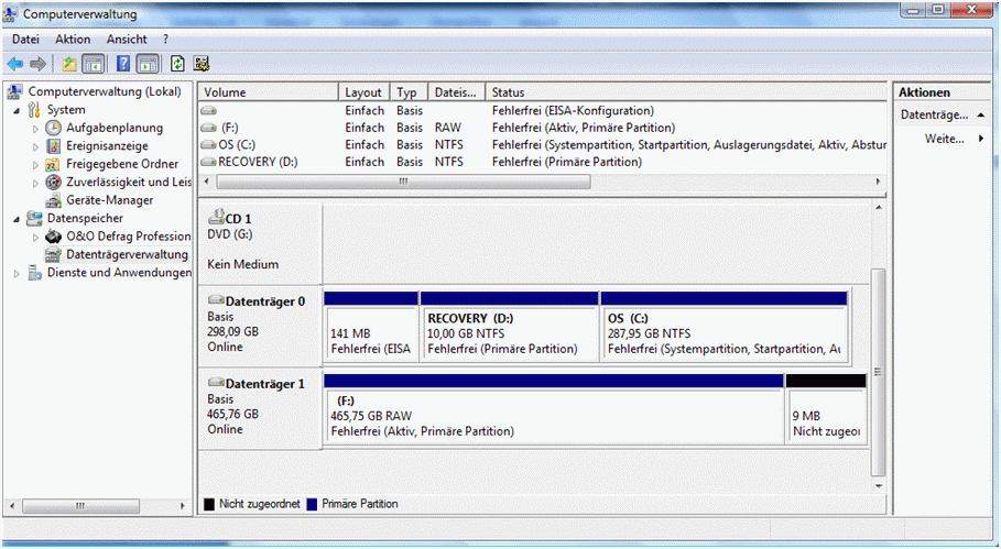

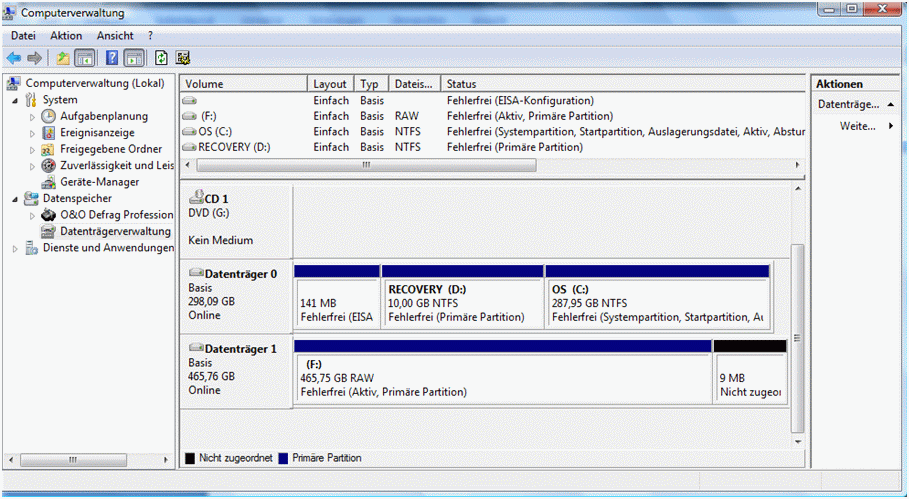

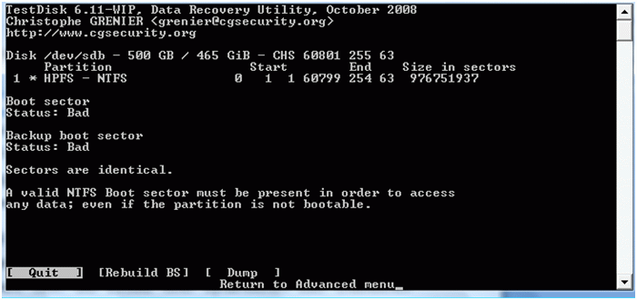

Ich habe eine Analyse des Boot Sektors gemacht. Das Ergebnis sieht aber nicht so gut aus. (angehängtes Bild01)
Gehe ich über die Datenträgerverwaltung kommt Bild02 als Ergebnis. Die betroffene Festplatte ist F:.
Ich mache gerade noch einmal eine Suche um zu schauen ob bei mir im Menü Boot erscheint. Melde mich dann nachher wenn die Suche beendet ist und teile das Ergebnis mit.
Viele Grüße
Snowman

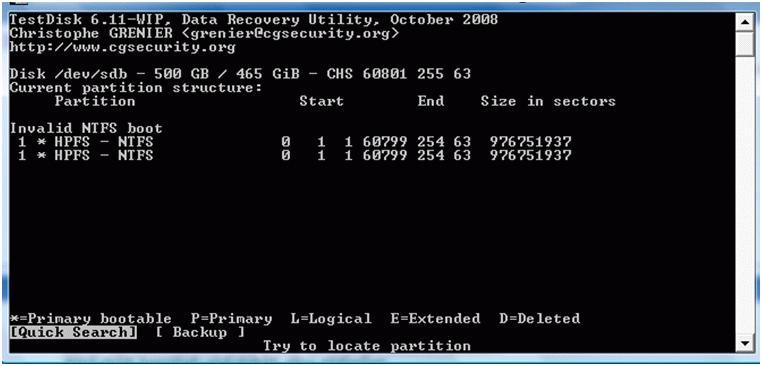

Du hattest wohl eine Diagnose von zwei unterschiedlichen Partitionen gemacht?
Die Partition die du jetzt im Menü Advanced angewählt hattest, geht bis Zylinder 60799 und die nach der tieferen Suche geht bis Cylinder 60800.
Ich weiß das Ergebnis nach der tieferen Suche nicht, ob dort deine Daten angezeigt werden.
Viele Grüße
Fiona

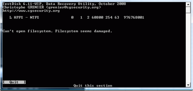

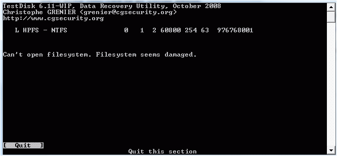

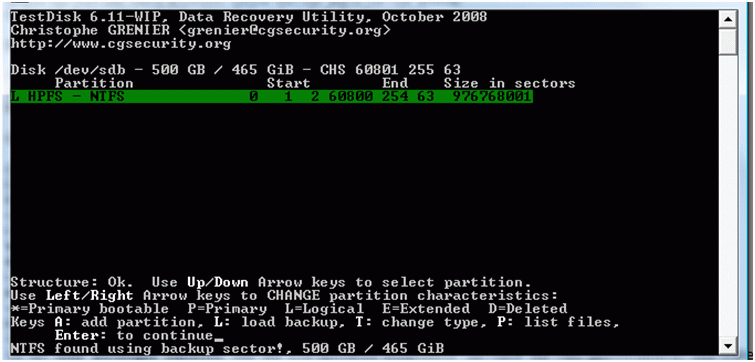

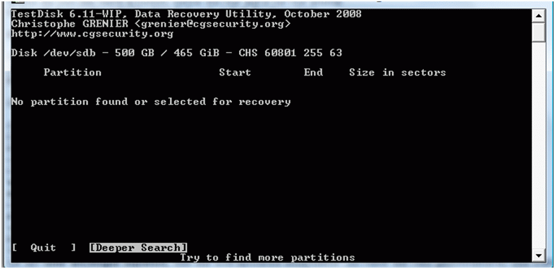

Nach der erweiterten Suche (deeper search) und drücken von "p" kommt Bild1. Also nix gefunden.
Da ist auch nichts mit Boot zur Auswahl. Drücke ich q und gehe anschließend mit Enter in das nächste Menü kommt Bild2. Ich habe keine Ahnung was die Daten besagen.
Heißt das für mich Ende? Daten futsch? Oder ist das der Punkt an dem ich write drücken muss und mit ein bißchen Glück alles wieder habe?
Beste Grüße
Snowman

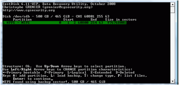

Dein logisches Laufwerk hat die Struktur wie eine primäre Partition.
Der Wert 2 bei Start ist auch falsch.
Wenn der Pfad nicht exakt zum Dateisystem getroffen wird, bekommst du die Fehlermeldung
Teile mal mit, ob es ein logisches Laufwerk oder eine primäre Partition war?
Ich tippe eher auf eine primäre.
Du könntst vielleicht mal die Partition manuell und richtig eingeben und eine Diagnose des Bootsektors machen?
Dabei würdest du keine Daten gefährden.
Wenn du möchtest setze ich die Anleitung.
Bin aber erst später wieder da.
Teile es mal mit, ob du weißt was es war.
Viele Grüße
Fiona
Ich bin mir nicht sicher, gehe aber davon aus, das es eine primäre Partition war. Aber sicher sagen kann ich es nicht.
Für eine Anleitung wäre ich dir sehr dankbar.
Das sind für mich alles spanische Dörfer. :)
Beste Grüße
Snowman

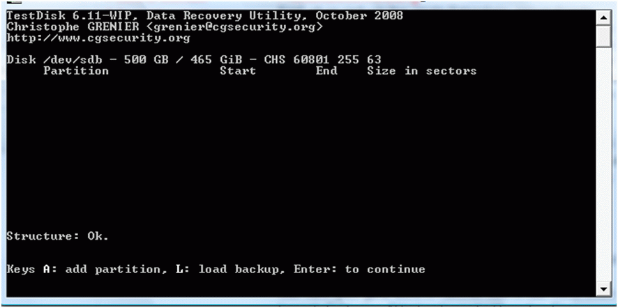

Bevor du was machst, lösche mal die jetzige falsche Partition.
Wird nicht benötigt und macht alles einfacher.
Nutzt auch nicht den vollen Speicherplatz.
Siehst du hier am Ende;
https://www.computerbase.de/forum/attachments/bild02-gif.113811/
Starte Testdisk, bestätige bei Log-Datei erstellen mit Enter, wähle deine Festplatte und bestätige mit Enter.
Bestätige auch bei Partition Table Typ Intel mit Enter.
Gehe dann mit dem Pfeil auf Analyse bestätige mit Enter und setze mir einen Screenshot.
Bestätige bei Quick Search und setze mir auch einen Screenshot (wenn der Vista Check kommt, bestätige mit n).
Markiere deine jetzige erste Partition und setze die mit dem Links oder Rechtspfeil auf D für deleted=gelöscht.
Siehst du ganz links und die Partition wird dann weiß.
Grund ist, da du eine Partition manuell eingibst, mußt du die Partition vorher auf gelöscht setzen, da zwei Partition nicht den gleichen Speicherplatz belegen können.
Auch ist die Wertlos, da das Dateisystem beschädigt ist.
Drücke jetzt die Taste a für die manuelle Eingabe der Partition.
Gebe an dem Menü der Reihe nach folgendes ein;
[ Cylinders ] [ Heads ] [ Sectors ] [ Cylinders ] [ Heads ] [ Sectors ] [ Type ] [ Done ]
.........0...............1..............1.............60800..........254...........63............07......[Enter]
Der Wert bei Type 07 ist für NTFS.
Überprüfe bitte ob deine Partition grün angezeigt wird und auf der linken Seite ein * für primäre aktive Partition steht!
Wenn du von der nicht bootest, setze die nur auf P für nur primär
Geht mit dem Links oder Rechtspfeil und siehst du ganz links.
Gehe auf Write bestätige mit Enter, y und Ok.
Jetzt werden alle Partition komplett in die Partitionstabelle eintragen.
Bestätige in Testdisk mit Quit.
Geht dann folgendermaßen mit dem Versuch einen neuen Bootsektor zu schreiben weiter;
Gehe mit dem Pfeil auf das Menü Advanced und bestätige mit Enter.
Deine eingegebene Partition muß ausgewählt sein.
Bestätige dann bei [Boot].
Gehe auf [Rebuild BS].
Das sollte nur oder höchstens einige Minuten laufen.
Wenn es länger braucht (Stunden etc.) ist es ein Hinweis auf ein beschädigtes Dateisystem.
Breche dann ab.
Dann hilft nur Datenrettungssoftware.
Es ist gefährlich einen defekten Bootsektor zu schreiben.
Wenn es normal durchläuft siehst du hinterher das Menü [ List ].
Bestätige dort bitte mit Enter.
Schaue ob dort deine Dateien angezeigt werden.
Ist ein sehr wichtiger Hinweis, daß der Extrapolated Bootsektor (so heißt der neu geschriebene) das Dateisystem richtig erkannt hat und somit auch die Dateien anzeigt.
Beende das Menü List dann einfach mit q drücken.
Ansonsten bleibt auch nur eine Diagnose mit Datenrettungssoftware!
Dann siehst du bei Rebuild BS auch das Menü Write.
Gehe da nur drauf wenn du deine Dateien gesehen hast.
Wenn du bei List ein Error gesehen hast anstatt Dateien bestätige bitte auch nicht bei Write.
Ansonsten kannst du bei Write mit Enter und y bestätigen.
Starte im Fall neu und überprüfe das Ergebnis.

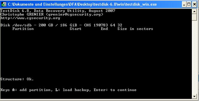

Ok. Jetzt habe ich aber noch ein paar Verständnisfragen.
Wie lösche ich diese erste Partition? Ist das der schritt den du nach der Quick search beschreibst? Oder ist das schon wieder was anderes?
Den Screenshot vor der Suche und nach Auswahl bei Analyse habe ich unten angehängt. Bei der Vista abfrage habe ich mit n verneint. Das zweite Bild ist das Ergebnis nach der Quick search.
Muss ich nach der Quick search die erste Partition auf delete setzen? Da da aber nichts ist müsste ich dies entweder nach der Deeper search machen oder zu Beginn als ich die quick search gestartet habe. Und wo erfolgt dann die manuelle Eingabe? Direkt nach dem löschen der Partition im gleichen fenster?
Oder lösche ich die Partition im Auswahlfenster, führe dann eine quick search durch und füge die neue Partition dann dort hinzu? (Bild2)
Sorry wegen der vielen Nachfragen.

Benutze einfach die Windows-Datenträgerverwaltung und lösche die, damit die weg ist.
Ansonsten wäre es aufwendig, da du alte Partition auf D für gelöscht setzen mußt, damit die neue Partition nicht den selben Speicherplatz belegt. Zwei Partitionen können nicht denselben Speicherplatz belegen.
Das würde die Anleitung einiges verlängern.
Ändern tust du grundsätzlich nichts an deine Daten die in den Sektoren der Partition liegen, da eine Partition nur in der Partitionstabelle im MBR gespeichert ist.
Ist somit nicht kritisch.
Viele Grüße
Fiona

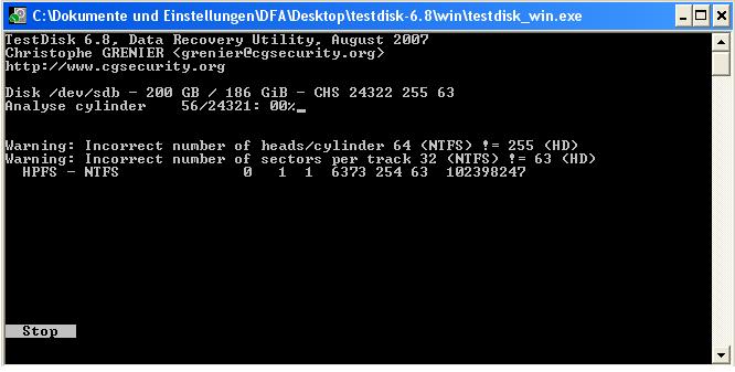

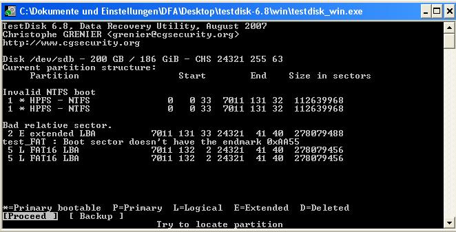

Ok. Die Partition wurde gelöscht. Anschließend Testdisk gestartet. Den Screenshot habe ich unten angehängt (1).
Danach Quick search (bei Vista verneint). Das Ergebnis: Bild 2. Dann eine deeper search. (Bild 3)
Wo muss ich jetzt die Partition eingeben. In Bild 2 oder 3? Also nach der Quick search oder der deeper search?
