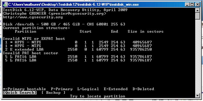

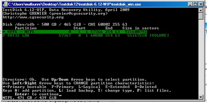

ich bin neu in diesem Forum.
Ich habe lange gesucht aber ich habe bis jetzt keine Lösung für mein Problem gefunden.
Ich habe das gleiche Problem wie bei "bio7iC" aber leider habe ich neue Partitionen erstellt.
Formatiert ist die externe Festplatte noch nicht.
Die Festplatte wird gezeigt aber mit 0 Byte Kapazität.
Beim Zugriff kommt die Meldung "Formatieren"
Bitte euch um Hilfe!!!!!!
Danke!!
Solange du nicht formatiert hast, hast du die Chance diese wiederherszutellen?
Im Fall könnte auch die tiefere Suche Deeper Search vielleicht helfen?
Mache mal eine Diagnose nach dieser Anleitung;
Lade dir mal Testdisk Version 6.12 beta für Windows.
Link dazu gibt es hier;
https://www.computerbase.de/downloads/systemtools/festplatten/testdisk/

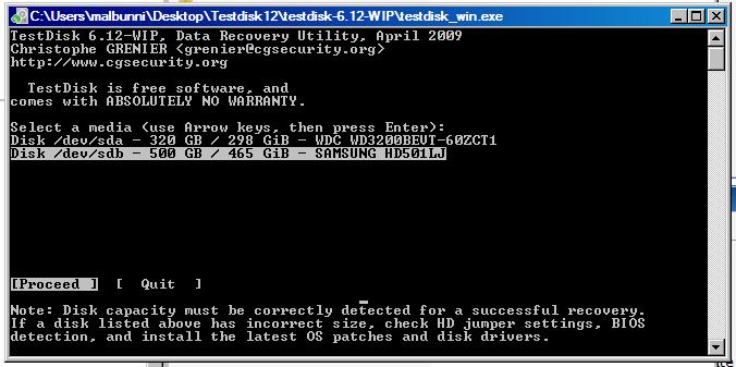

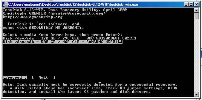

Starte Testdisk bestätige bei dem Log-Datei-Screen mit Enter, wähle deine betroffene Festplatte aus und bestätige mit Enter, bestätige bei Partition Table Typ Intel, bestätige bei Analyse mit Enter und setze mir einen Screenshot.

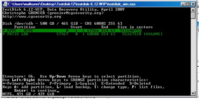

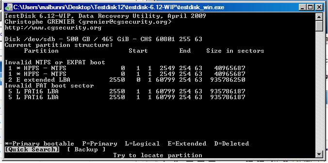

Bestätige auch bei Quick Search mit Enter (wenn nötig wegen Vista-check mit y) und setze mir auch den Screen.

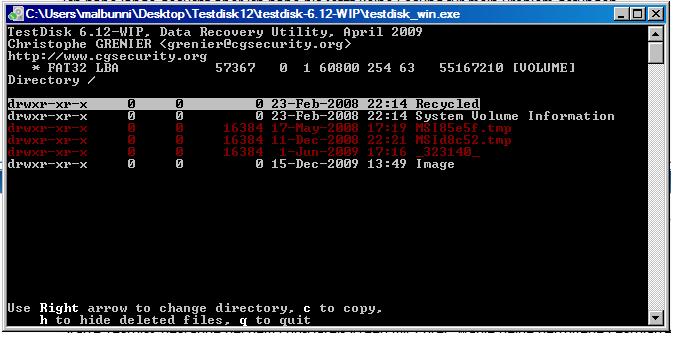

Markiere mal die betroffenen Partitionen und drücke p auf der Tastatur ob deine Daten angezeigt werden oder eine Fehlermeldung.
Zurück kommst du mit q drücken.
Wenn keine Partition mit Daten gefunden wurde;

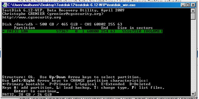

Bestätige weiter bis du zum Menü kommst wo unten steht [Quit] Deeper [Search] [Write] und gehe mit dem Pfeil auf [Deeper Search] (tiefere Suche) und lasse es laufen.
Setze mir auch einen Screenshot.
Die betroffene Partition sollte wenn du den Screen machst markiert sein.

Hallo Fiona,
danke erstmal für die schnelle Antwort!
Das sind die Screenshots.
Liebe Grüße.

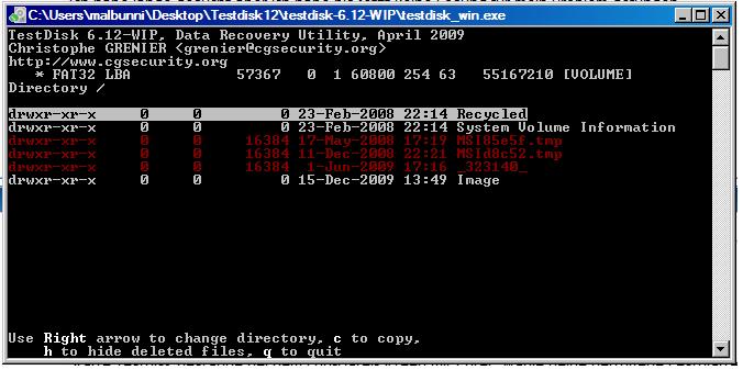

ich habe jetzt diese Maske und habe meine Daten mit P gefunden.
Was soll ich jetzt machen?
Danke!
