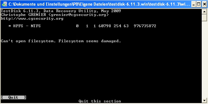

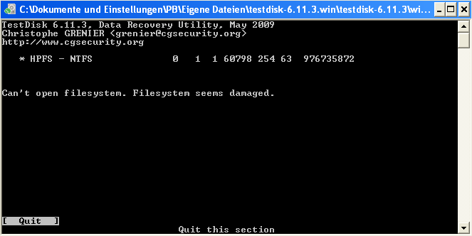

Folgende Situation: Habe in der Datenträgerverwaltung versehentlich meine externe NTFS Partition gelöscht. Also testdisk ausgeführt und Analyse gemacht. Als ich mir die Dateien anzeigen lassen wollte kam: Can’t open filesystem. Filesystem seems damaged.
Das erscheint mir aber unwahrscheinlich, da die Platte vorher nicht aufgemuckt hat.
Screenshots habe ich angehängt.
Ich hoffe, dass ihr mir helfen könnt.

Nachdem mir leider keiner geantwortet hat, habe ich etwas damit rumgespielt und die gelöschte Partition wieder herstellen können.

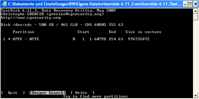

Wurde die Platte formatiert?
Mache mal eine Diagnose nach der Anleitung;
Lade bitte Testdisk Version 6.12 beta für Windows.
Link dazu gibt es hier;
https://www.computerbase.de/downloads/systemtools/festplatten/testdisk/

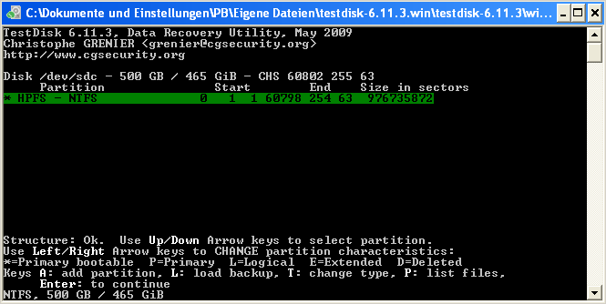

Starte Testdisk (unter Vista mit Rechtsklick und als Administrator ausführen) bestätige bei dem Log-Datei-Screen mit Enter, wähle deine betroffene Festplatte aus und bestätige mit Enter, bestätige bei Partition Table Typ Intel, bestätige bei Analyse mit Enter und setze mir einen Screenshot.
Bestätige bei Quick Search und setze mir auch einen Screenshot (bestätige bei Vista-Check entweder mit y oder n).
Markiere mal die betroffenen Partitionen und drücke p auf der Tastatur ob deine Daten angezeigt werden oder eine Fehlermeldung.
Zurück kommst du mit q drücken.
Wenn keine Partition mit Daten gefunden wurde;

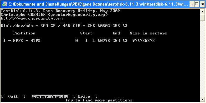

Bestätige weiter bis du zum Menü kommst wo unten steht [Quit] [Deeper Search] [Write] und gehe mit dem Pfeil im Fall auf [Deeper Search] (tiefere Suche) und lasse es laufen.
Setze mir auch einen Screenshot.
Die betroffene Partition sollte wenn du den Screen machst markiert sein.
