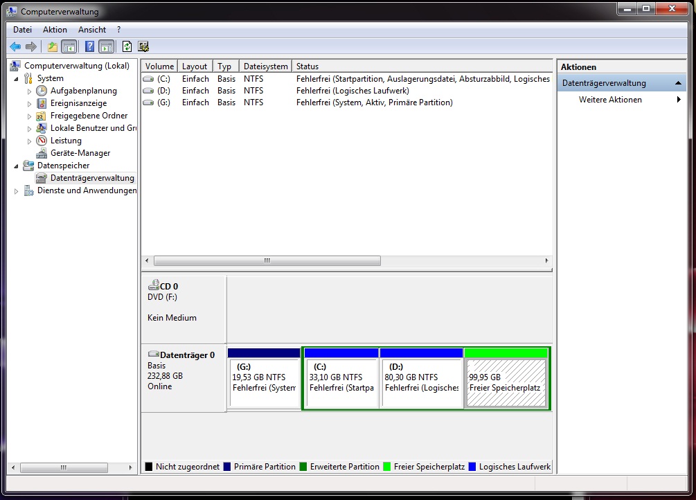

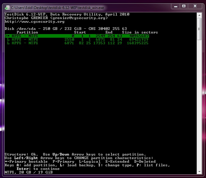

hab heute morgen mit erschrecken feststellen müssen, das eine Partition auf einmal nicht mehr da ist. Habe mich auch schon ein bisschen in die Materie hier im Forum eingelesen,
brauche aber dennoch Hilfe weil ich nichts finden kann !
Hier mal meine Screenshots:
Deeper Search läuft noch, zum zweiten mal, meil beim ersten mal nichts gefunden.
Screenshot folgt gleich wenns fertig ist !
Edit:

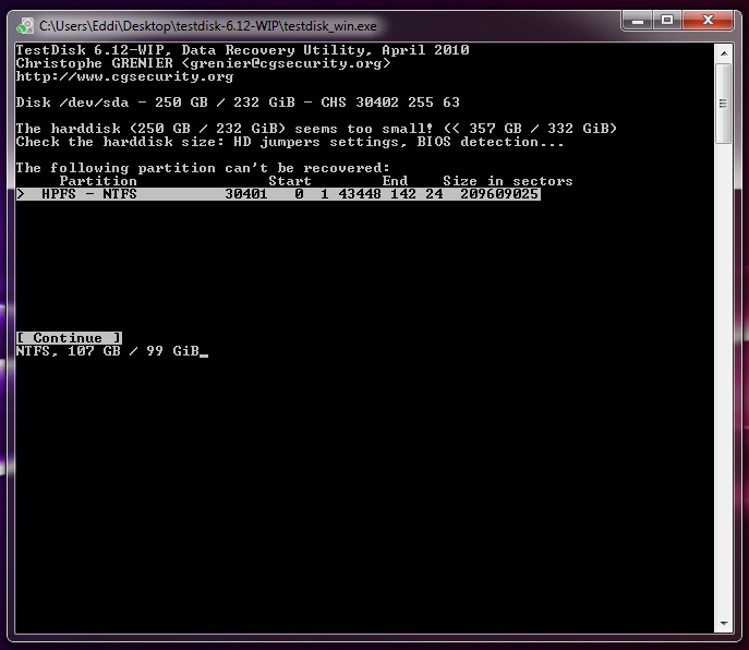

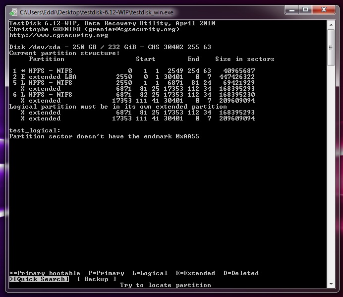

Deeper Scan ist durch.
Screenshot 5 und 6 habe ich in den ersten Beitrag hochgeladen!
Fehlermeldung: The following Partition can't be recovered
Gelistet mit p in den gefundenen Partitionen sind meine vermissten Dateien nicht enthalten.
Hilfeeeee !! ;-)
Freue mich über eure Antworten.
Mfg, der Eddi

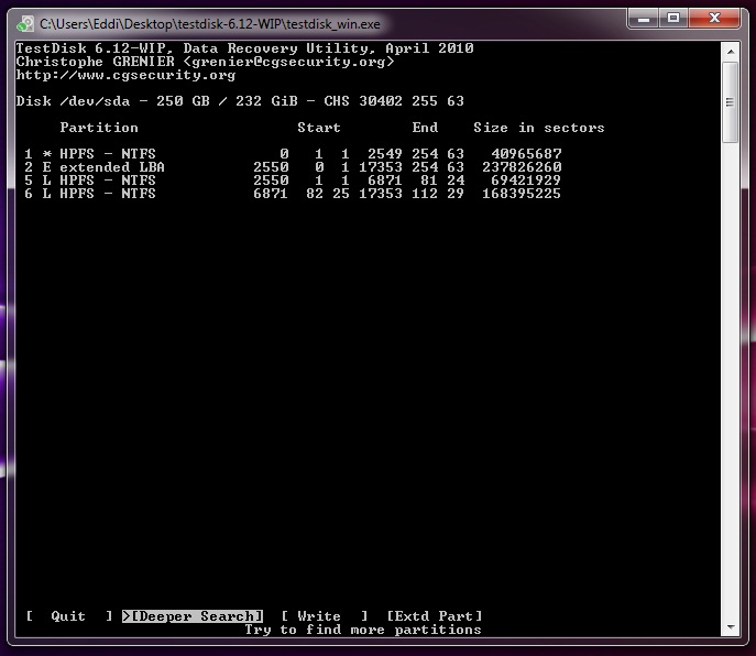

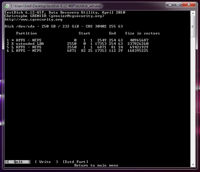

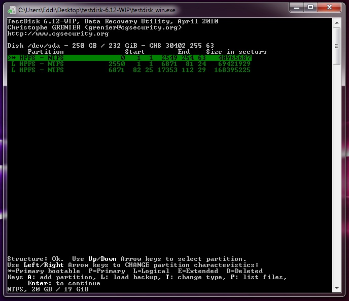

Danke Karre,
Bin grad dabei das ganze mit Testdisk zu versuchen, doch leider scheint Testdisk meine verlorengegangene Partion nicht zu finden.
Vielleicht mache ich auch noch einen Fehler bei der Benutzung des Programmes!
Deshalb auch die Screenshots von Testdisk !!

ich vermisse die Partition die im ersten screenshot als Freier Speicher in der Datenträgerverwaltung angezeigt wird.
Meine Frage: Ich persönlich kann mit den Ergebnissen von Testdisk leider nicht soviel anfangen. Bzw. weiß ich auch nicht genau ob ich alles richtig mache um die Partition wiederherszustellen.
Mache sowas glücklicherweise zum ersten mal ;-)

Richtig: es waren vier Partitionen!
Die Daten sind sehr sehr wichtig und gelöscht habe ich die Partition auch nicht !!!
Sie war heute morgen einfach weg !! (Vielleicht Absturz oder ähnliches, weiß ich nicht weil mein Rechner meistens nachts durchläuft)
Nachdem die Logischen in der Erweiterten nicht an Cylindergrenzen beginnen/enden), kann er im Quick search nichts finden - also musst Du abwarten, bis das Deeper Search zu einem Ende kommt. Wenn die irrtümlich gelöscht wurde, liegt der Backup-Bootsektor gaaanz am Ende der Platte und wird erst Sekunden vor dem Ende des Scans angezeigt.
@ Ernst@at
Alles klar. In ca. 5 Minuten wird es wohl soweit sein ;-) Dann werden wir mal sehen !

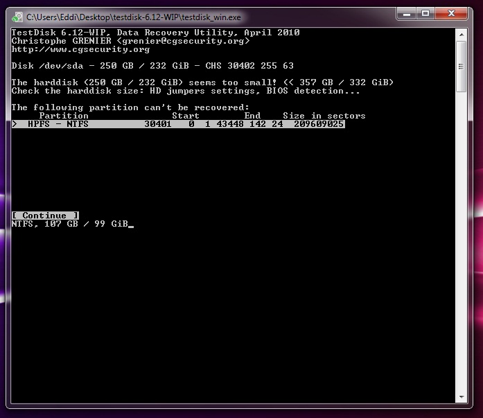

Hilfeeeee !! ;-)

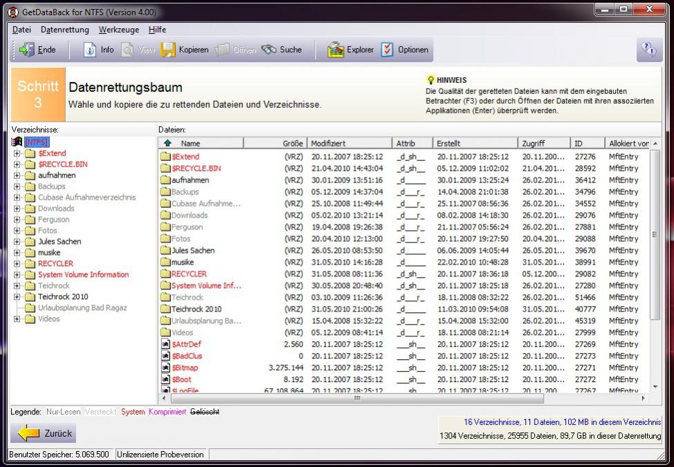

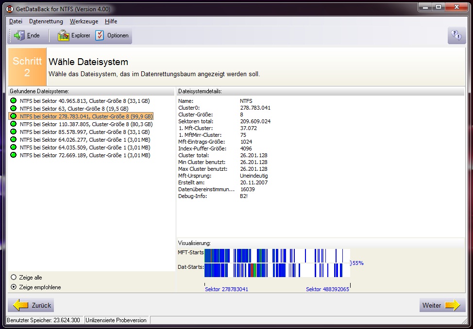

Habe mich inzwischen mal mit GetDataBack befasst und folgendes gefunden:
Siehe Screenshots im Anhang !
Wie soll ich denn jetzt weiter vorgehen? Die Partition scheint ja noch da zu sein, oder ??

Zumindest sind meine Dateien nicht hoffnungslos verloren da ich sie ja mit GDB finden kann !!
Danke

was hier passiert zu sein scheint, wird mir schön langsam klar.
Dazu nur eine Frage: mit welchem beschissenen Tool hast Du da die Partitionierung gemacht? Der Fehler muss schon einige Zeit da drauf geschlummert haben und ist erst jetzt virulent geworden, als eine Datei den bislang unverwendeten Platz am Ende der D: Partition zum ersten Mal verwendet hat und damit eine Partitionierungsinformation, welche überhaupt nichts in dieser Partition zu suchen hat, sondern erst ein paar Sektor dahinter nach dem Partitionende stehen sollte, überschrieben worden ist.
Mit der Windows-Datenträgerverwaltung kann das nicht erfolgt sein, weil die sich an gewissen Alignment-Grenzen innerhalb der Externen Partition hält und das bei den ersten beiden Logischen Partitions darin überhaupt nicht zusammenpasst...
Fur eine Behebung ohne kostenpflichtigem Datenrettungstool müsste ich das erst in einer Simulation durchprobieren, ob das überhaupt direkt auf der Platte ausbesserbar ist - das kann ich aber erst aus Zeitmangel am Wochenende.
Ansonsten bleibt nur der Weg, den gesamten Inhalt der Erweiterten Partition auf eine andere Platte zu übertragen (den Inhalt der 2. und 3. per Copy, und der 4. Partition z.B. mit dem kostenpflichtigen GetDataBack) und danach alle logischen plus der Erweiterten zu löschen und neu anzulegen und alles wieder zurückübertragen. Der Inhalt aller Partitions ist jedenfalls, so wie es aussieht, 100% intakt geblieben.
