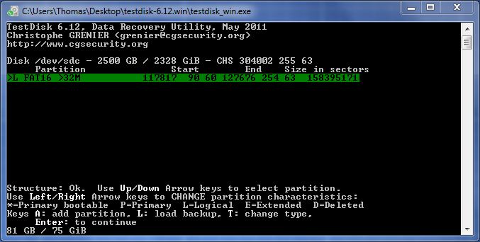

Nach der Analyse sieht das ganze so aus:
testdisk1-jpg.241706
Kann mir bitte jemand behilflich sein? Mit der Anleitung alleine habe ich bedenken etwas kaput zu machen :(

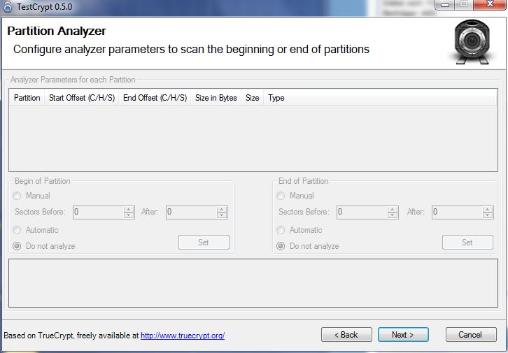

das Fenster:
testcrypt1-jpg.241747
so belassen;

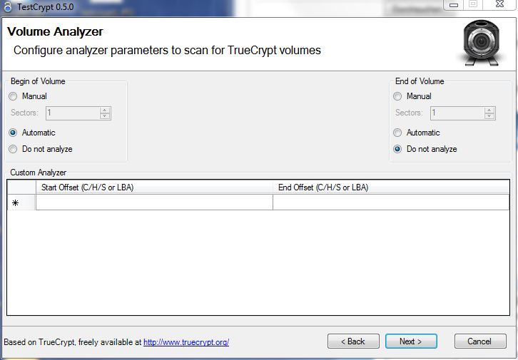

das:
testcrypt2-jpg.241748
ebenso nicht verändert;

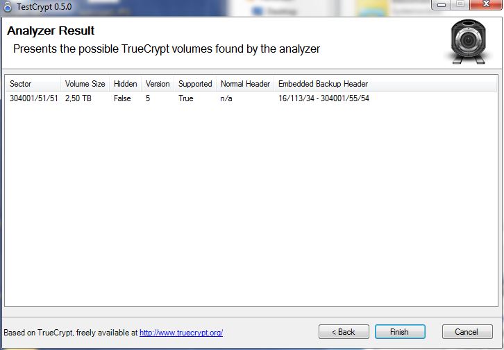

Kurz bevor ich deinen Post gesehen habe ist der zweite Suchlauf mit TestCrypt fertig geworden, das ist dabei herausgekommen:
testcrypt3-jpg.241752
Soll ich jetzt mit deiner Anweisung fortfahren?

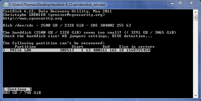

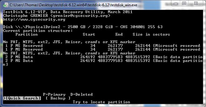

Hier der erste Screenshot von TestDisk:
241753
Die Quick Search läuft.
Die Analyse von EFI GPT sieht aus wie in meinem ersten Post, da wird auch was gefunden, passt die vielleicht wegen der TrueCrypt Verschlüsselung?

Die Grenzen der Partition sehen etwas ungewöhnlich aus, das könnte jedoch von GPT kommen. Versuch einfach mal die Partition per Rechtsklick und "Mount as Backup Header" einzubinden.
So, musste nochmal Suchen lassen.
Wenn ich "Mount as Backup Header" wähle kommt die Meldung "Unable to mount the volume. The device is already in use."

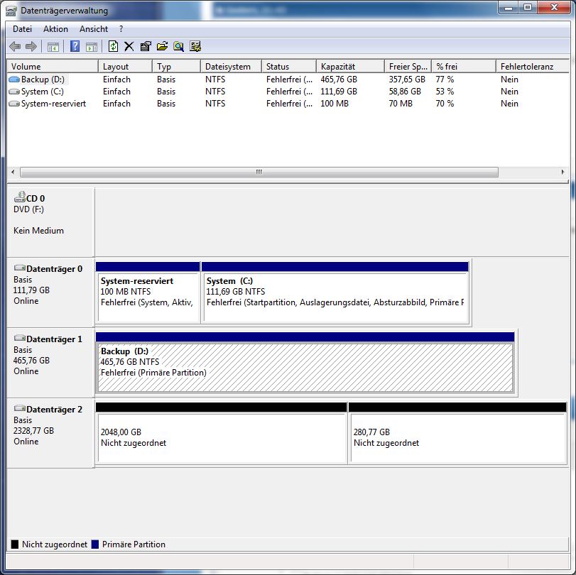

Zeig mal einen Screenshot von der Datenträgerverwaltung. Außerdem darf kein weiteres Datenrettungsprogramm wie z.B. TestDisk gerade auf die HDD zugreifen.
Ok, TestDisk lief während dessen :rolleyes:
Hätte ich auch selber drauf kommen können.
Hier der Screenshot von der Datenträgerverwaltung:
datentraegerverwaltung-jpg.241799

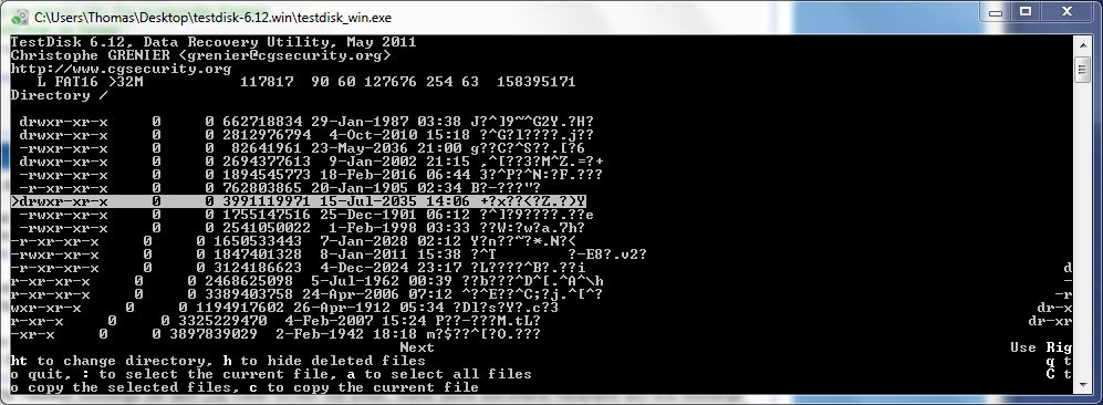

Und hier die Ergebnisse von TestDisk:
testdisk1-jpg.241800
testdisk2-jpg.241801
testdisk3-jpg.241802
Keine brauchbaren Daten, wäre mir aufgrund der Verschlüsselung aber auch komisch vorgekommen
Ich lass jetzt TestCrypt noch einmal suchen
Edit:
Oh, Danke, TestCrypt konnte die Partition mounten :)
Und jetzt?
