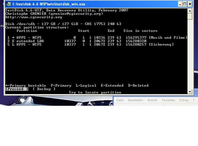

Hier habe mal ein paar bilde rgemacht hoffendlich kannst du damit was anfangen

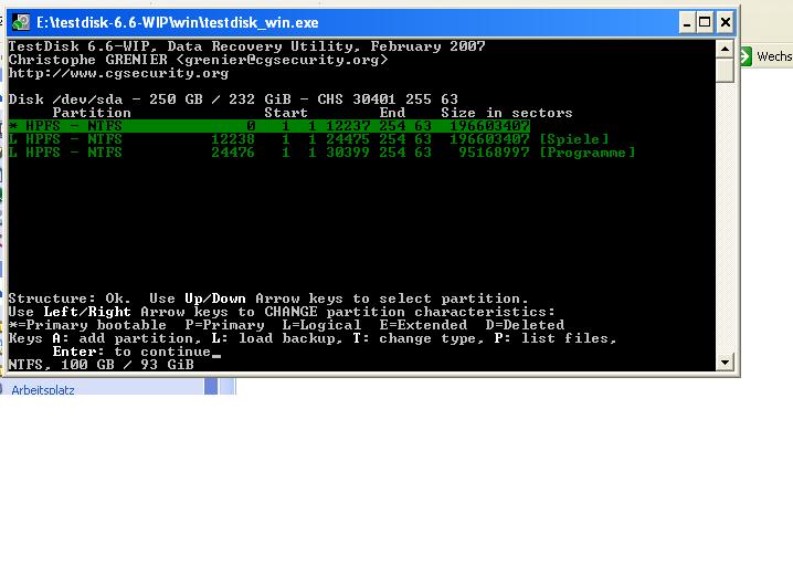

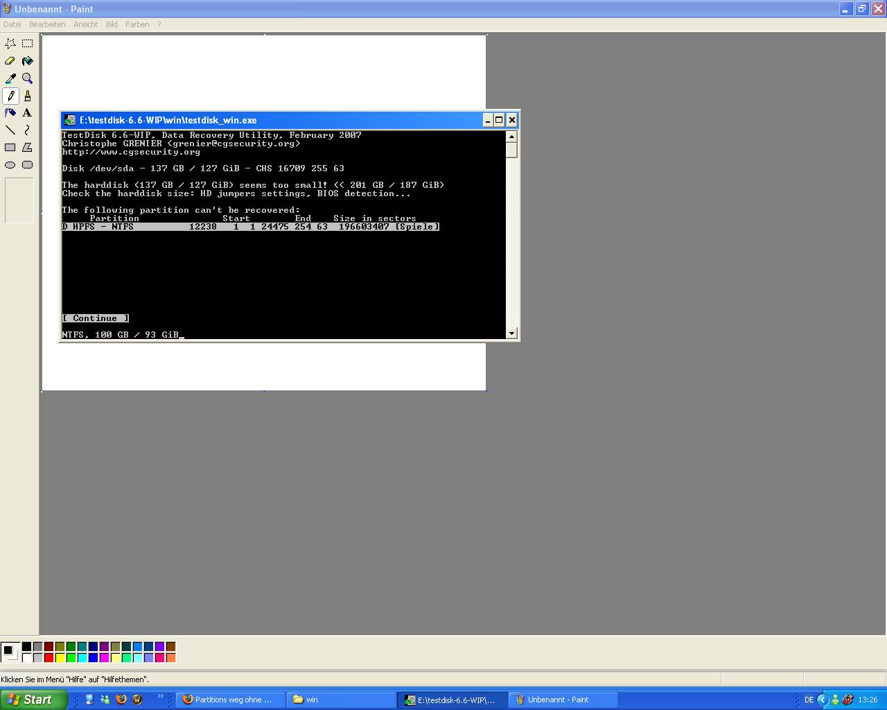

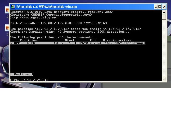

AW: Partitions weg ohne Grund , pls help
hups das erste war nen bissel zu groß sry

Du hast wahrscheinlich ein 48bitlba-Problem.
Deine Festplatte wird nur mit 137 GB erkannt.
Installiere mal mindestens Servicepack 1 um das zu beheben und damit die Festplatte voll erkannt wird.
Erst dann wäre es möglich an die Daten nach 137 GB zu kommen.
Auch hast du eine Festplattengeometrie die eher selten ist von 240 Heads.
Wenn Partitioen dann nicht erkannt werden, kann die auf Standard von 255 Heads gesetzt werden.
Bei deinem Problem können Daten und das Dateisystem stark beschädigt werden.
Weiß ich aber jetzt noch nicht, und ist eher seltener.
Teile es mal mit.
Mache wenn deine Festplatte erkannt wird, wenn nötig eine erneute Testdisk-Diagnose.
Viele Grüße
Fiona

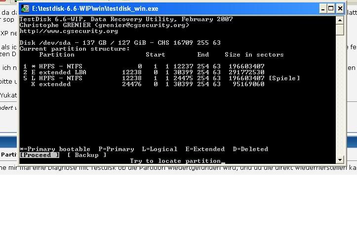

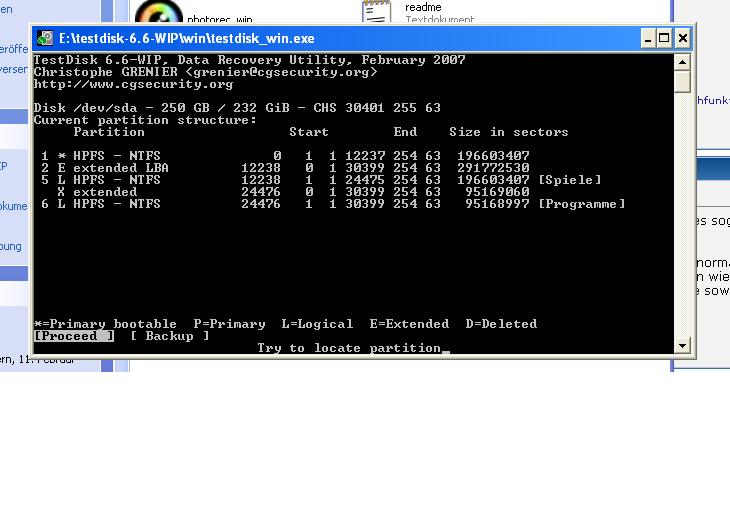

Hier sind 2 bilder
Soll ich bei den grünen schriften mal weiter klicken oder was soll ich jetzt genau durchführen?
Nach Servicepack waren zumindest die Partitionen wieder da.
Wenn chkdsk gelaufen ist und Änderungen an den Daten vorgenommen hat, ist es schwierig an die Daten zu kommen.
Du könntest höchstens mal Datenrettungssoftware in der Testversion probieren ob noch Daten gefunden werden.
Wahrscheinlich sieht es so aus, das wegen dem 48bitlba-Problem Dateien beschädigt waren und chkdsk diese evtl. gelöscht hat.
Schaue dir mal an was ein 48bitlba-Problem machen kann;
https://www.computerbase.de/forum/threads/autsch-partition-nach-neustart-weg.85301/
Ist aber sehr selten.
Infos zu Datenrettungssoftware;
Versuche bitte mal einen Laufwerksscan direkt mit Restorer2000 Pro.
Scanne bitte nicht die Partition sondern mache einen Laufwerksscan.
Freeware hat nicht immer gute Ergebnisse und ist deshalb kein Maßstab für eine Diagnose.
https://www.computerbase.de/forum/threads/faq-datenrettung-testdisk-anleitung.110869/#post-1793553
Gute Ergebnisse sind Restorer2000, Scavenger und Recover it All.
Freeware hat nicht immer gute Ergebnisse.
Du kannst dir ja mal den kostengünstigen Restorer2000 Pro (Shareware 49.99 $ ca. 38 €) in der Testversion anschauen was der an Daten nach Diagnose anzeigt.
Hatte hier bereits gute Ergebnisse und macht auch wenig Probleme mit verschiedene Dateiformate.
In der Bedienung für einige ein wenig gewöhnungsbedürftig.
Daher noch ergänzende Hinweise wegen Bedienung.
Mache damit mal einen genauen Sektorscan.
Markiere die Festplatte und nicht deine Partition..
Scanne die Festplatte indem du auf das Icon im Menü mit dieser Uhr oder ähnlich gehst (Diese Option sucht nach Partitionen macht aber einen Sektorscan).
Hinterher kannst du oben im rechten Fenster in Restorer auf die Festplattensymbole (erkannte Partitionen) klicken und auf deine Daten untersuchen.
Wähle bitte zuerst die Laufwerkssymbole aus die deiner Partitionsgröße und Dateisystem entsprechen.
Da kannst du auch wenn im rechten Fenster mehrere angezeigt werden wechseln indem du in Restorer2000 im Menü oben ganz links auf das Laufwerkssysmbol klickst.
Dann kommst du wieder zurück und kannst im rechten Fenster das nächste Laufwerkssymbol zum untersuchen auf Daten auswählen.
