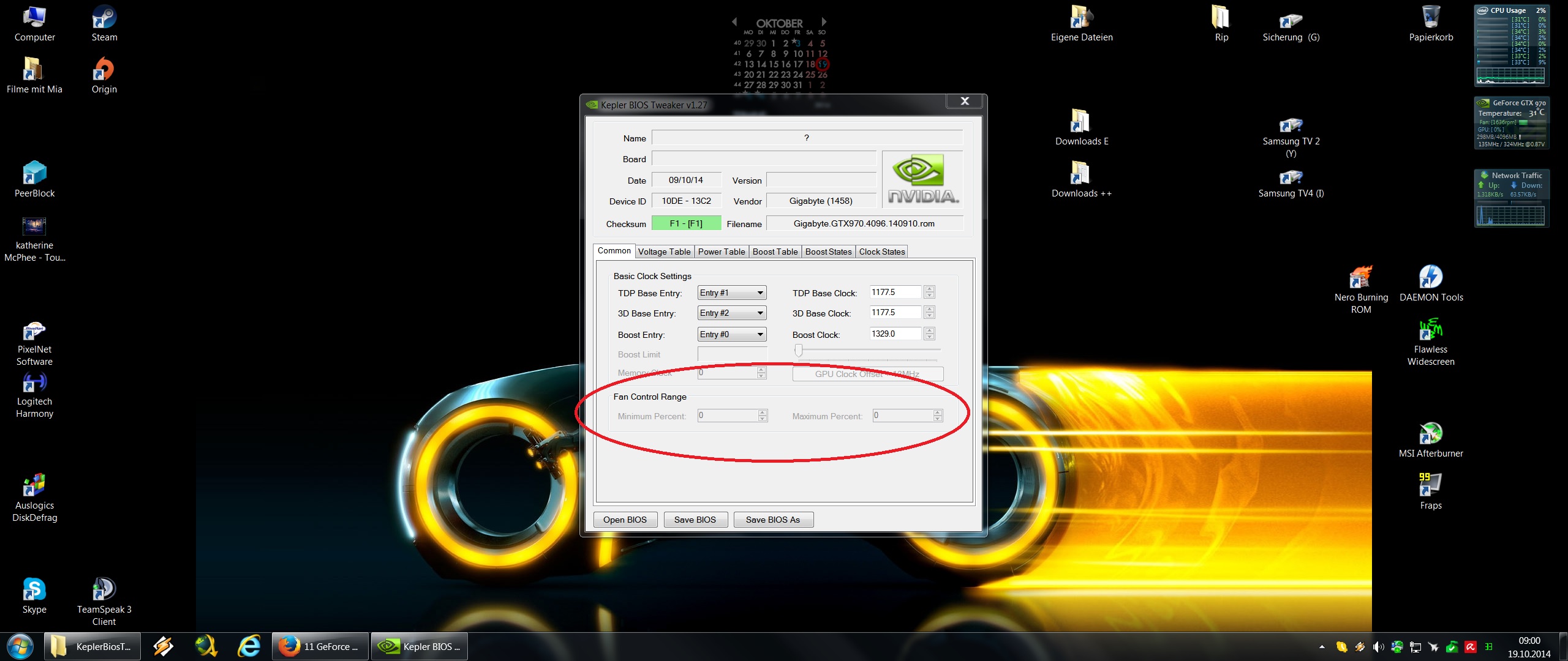

Also Bios Mod bezüglich der Lüfter einstellung der G1 ist zur Zeit noch nicht möglich.
Der Bios Tweaker erkennt die Lüfter einstellung noch nicht.
Hoffe auf ein Update des Tools !
Du kannst auch kein modifiziertes flashen, weil es keine Zertifizierung mehr hat.
Kommt immer, CERT Error wenn mans versucht.

Mit NV Flash kannste alles überals drauf flashen ...muss nur richtig eintippen !
If it won't flash because of an ID mismatch, then use
nvflash -f -5 -6 yourbios.rom
Nur dann sollte man sich schon sicher sein...wäre schade um die 330€...
und die Windoof meldung kann man abstellen.
Aber wie schon gesagt..zur Zeit alles noch sehr Beta !
probiers ... Nvidia hat nicht umsonst eine ne Art Kopierschutz draufgepackt, um das beschreiben mit nicht zertifizierten Roms zu verhindern.
Hersteller Roms haben alle ne Signatur, die kannst problemlos flashen.
Kannst den ganzen Spass auch nur auslesen oder flashen wenn du den Grafikkarten Treiber deinstallierst.
Des neue GPU-Z deaktiviert ihn halt kurz.
ftp://download.nvidia.com/open-gpu-doc/Falcon-Security/1/Falcon-Security.html
Irgendwann wirds wohl geknackt werden, aber bei der 750 ti, hat dies auch fast 4 oder 5 Monate gedauert.
Du kannst nichtmal mit Inspector nen p-State erzwingen, hast sofort nen schwarzen Bildschirm und kannst neu starten. :D
Einzige Möglichkeit das PT zu erhöhen ist per Hardmod, gut ist nur 2 Batzen Lötzin oder ein Wenig Silberlack... aber naja die Garantie ist dann auf jedenfall weg. :D
Und was willst du mit dem -f aus welchem "firmwarepaket" installierst du denn dein bios :D -o ists

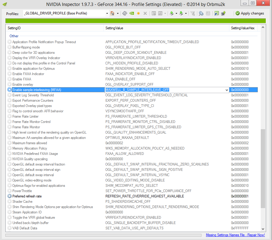

Also im Treiber ists, anschalten kann mans auch, obs nun wirklich geht, keinen Dunst.
Hats mal eine Zeit lang an, eigentlich sollte es funktionieren ab dem Punkt, an dem man im Spiel 2xMsaa auswählen kann. Aber irgendwie hats teilweise geflackert ob dies nun einfach von 2x Msaa kam oder ob ich zuwenig fps für Mfaa hatte, konnt ich da nicht so genau sagen.
