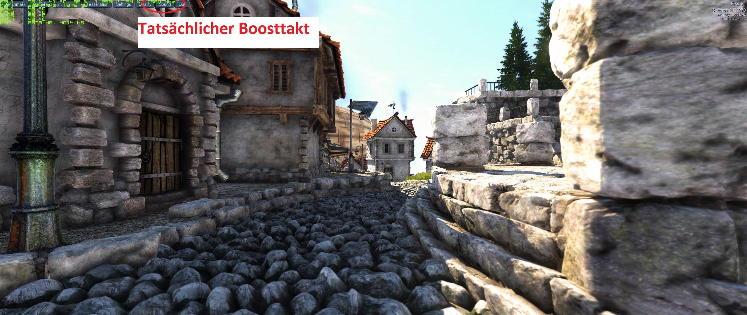

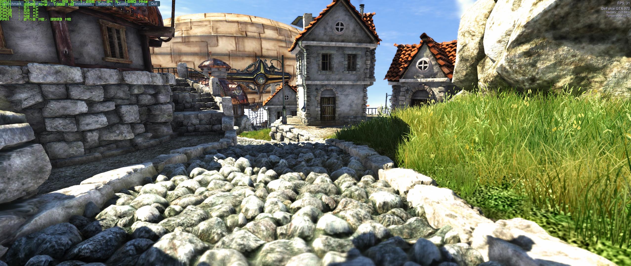

outta schrieb:
@Berserkervmax
Screens sind erwünscht, meine Karte stürtzt bei 1484 MHz in Alien Isolation ab trotz Power % Temp Target etc. !
Würde mich sehr wundern wenn deine mal locker fast 100MHz mehr macht...
Grundtakt
1358Mhz mit +450 auf den RAM
1368MHZ ohne Ram Takt erhöhung ( 1580 Mhz Eff Boost )
Der Boost schwankt etwas +-15Mhz
Aber so betreibe ich die GK nicht !
+122Mhz +450 Ram PL 70% Boost Eff um die 1470Mhz
Dafür aber nur ca 160Watt Verbrauch und nicht 225 Watt für 100Mhz mehr...
Über 1600Mhz geht nur mit alles Vollgas und Viel Viel Lärm ...wozu? Genau..für ein paar Promille Leistung mehr...oh nö...

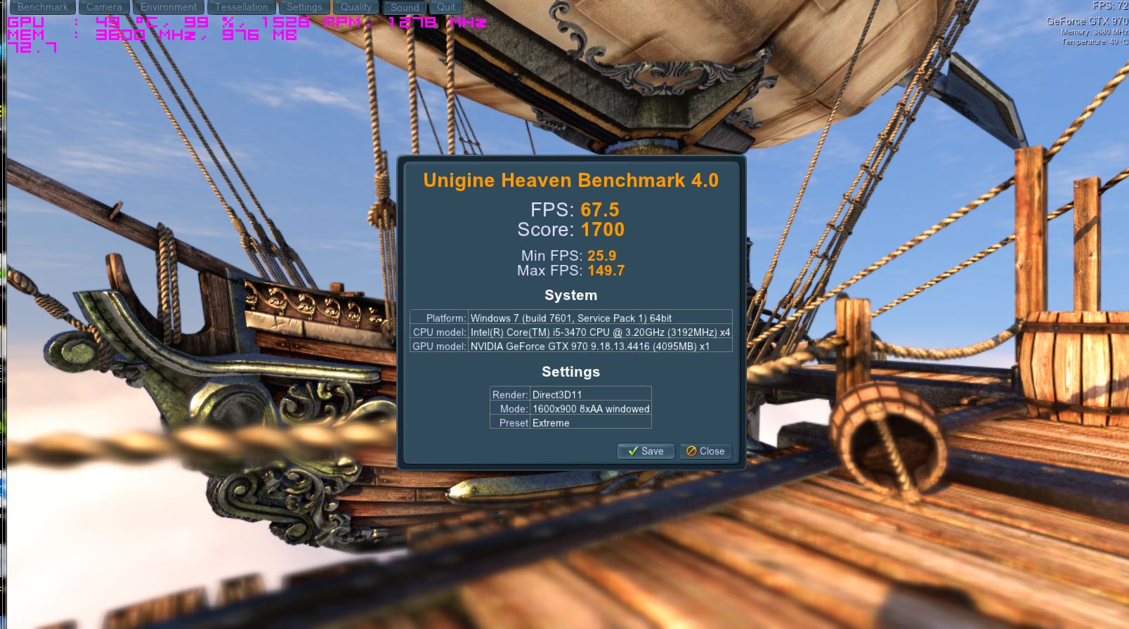

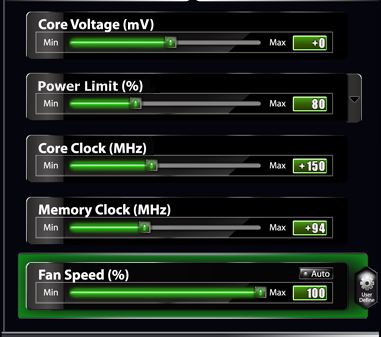

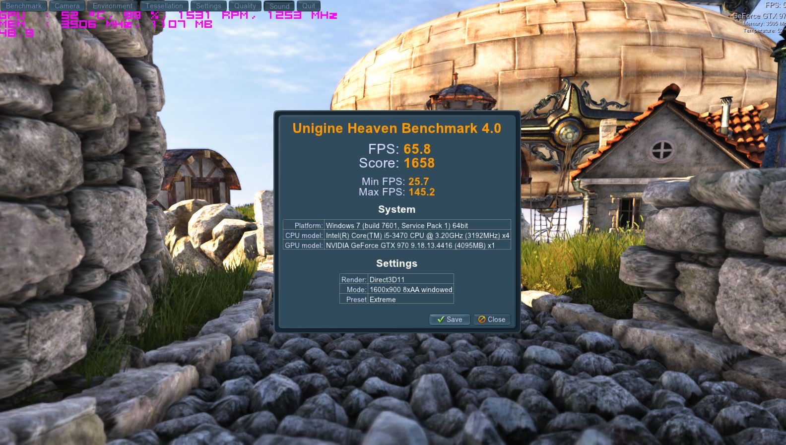

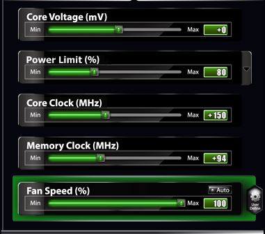

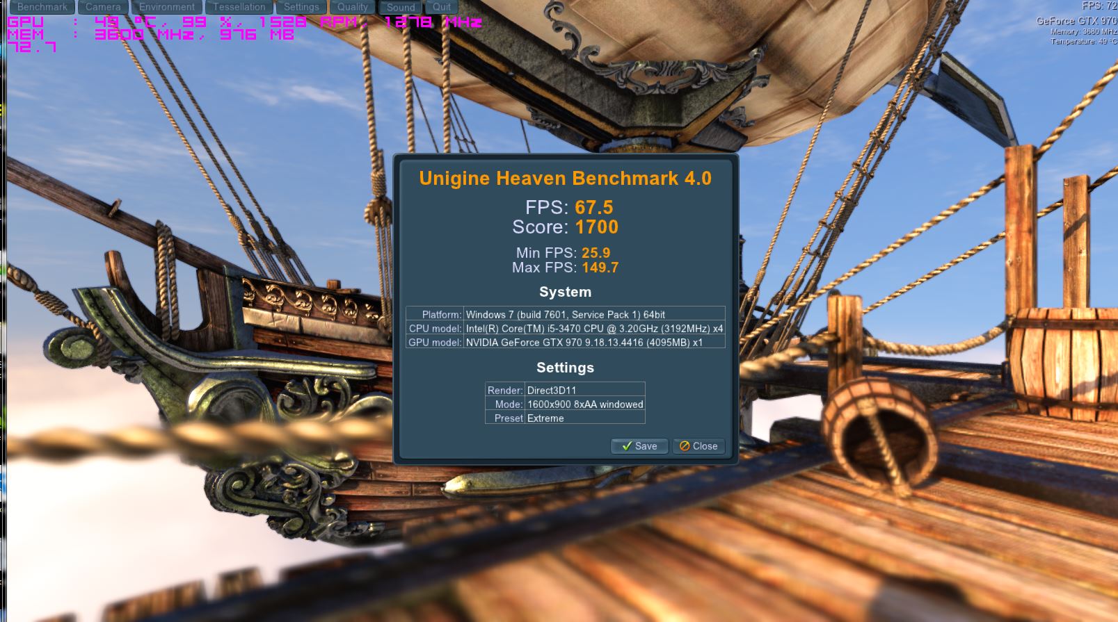

Hab mal nen bissle probiert
Meine aktuelle Einstellung
Ergebnise:
Vorher / Nachher
GPU: 1266mhz (stock) / 1278-1304 mhz
Vram: 3506 / 3600mhz
Powertarget: 100 / -20%
2 FPS AVG mehr und 4-5° weniger "Hitze"
