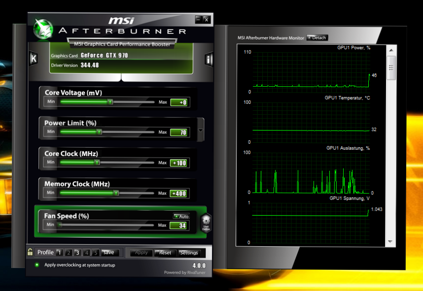

Metalhead85 schrieb:
Wäre vielleicht hilfreich, wenn du ein Bild von Afterburner oder so mit den Einstellungen postet. Mich würde das zumindest interessieren. Kann dann auch als Anhaltspunkt für andere genommen werden.
Das sind Stabile Einstellungen.
Leider ist es mit den GPU Spannungen recht grobe , daher sind 65% PT zuwenig und 70 % eigentlich zuviel .
Aber es gibt wohl nur grobe Spannungssprünge
Booste ist eigentlich immer über 1430Mhz bei Spielen bei um die 1,175-1,19 Volt.
Alles unter 70% = abstürtzen. .. ( 1,12-1,14 Volt )
Aber ab 70% bekommt die karte mit 1,19 Volt wieder zuviel Spannung.
Auch 65% und ein paar MV mehr oder so hat keinen erfolg , weil das PT es einfach überschreibt.

Sehr interessant. Du kannst ja vielleicht mal den Core-Takt etwas weiter nach oben drehen. Damit verringerst du vielleicht den Boost, aber es dürfte eventuell stabil laufen auf Grund der groberen Spannungssprünge. Kann aber auch sein, dass die Erhöhung des Speichertakts damit etwas zu tun hat. Sicher bin ich mir da aber nicht.
@ Eselvieh. Poste mal ein Bild von AF mit den Taktraten unter Windows. Dann wären wir einen Schritt weiter und könnten ein paar Sache ausschließen bzw. das "Prob" eingrenzen.
Das erhöhen des RAM Taktes bringt ca 2-3% mehr PT , ändert aber nicht an den großen Spannungssprüngen bei kaum Taktänderung
Der Takt schwankt zwischen 1392-1430 Mhz die Spannung aber zwischen 1,14 -1,21 Volt...
Wenn ich PT auf 65% stelle geht die Spannung nur noch bis 1,14 Volt aber der taktbleibt gleich , was dann zum Abstutz führt
Wenn ich den Core Takt erhöhe steigt auf der Boost mit . Zwar nicht 1 zu 1 aber 10Mhz Core sind an Boost zusehen mit 4-6Mhz mehr
Hmm, ok, dann vielleicht mal den Core-Takt senken. Wenn du 20 Mhz weniger hast oder so, dürfte deine FPS deswegen nicht gleich in den Keller gehen. Ein Boost von 1380 MHz dürfte ok sein, klingt aber nur nicht so schön wie 1,4 GHz :D
Die G1 taktet ja schon im 1350Mhz im Boost.
Mir geht um über 1400Mhz mit deutlich weinger Wärme und Lärm.
Habe jetzt 67% PT eine etwas andere Lüfterkurve um die GPU unter 71°C zu halten und BF4 läuft stabil.
Scheint ein Probleme vom Temp. Limit (71°C) und dem PowerTarget zu sein.
Irgentwie schießt sich die Karte mit beiden am Limit selber weg....
PT senkt den Takt , Temp. Limit die Spannung ...
dann erhöht PT wieder den Takt weil ja die Spannung ja weniger Last verursacht ....und abgekackt.
Ist reproduzierbar das Abstürtzen mit beiden am Limit !
Wenn nur das PT regelt scheint es besser zu sein , weil die Spannung weniger starke Sprünge macht.
Das Temp. Limit lässt sich leider (noch) nicht ändern bzw. wird nicht in der GK geändert und bleibt bei 71°C.
Somit müssen die Lüfter dann doch um die 1800 drehen um unter 71°C zu bleiben
Alles Gigabyte 970GTX G1 SOC
