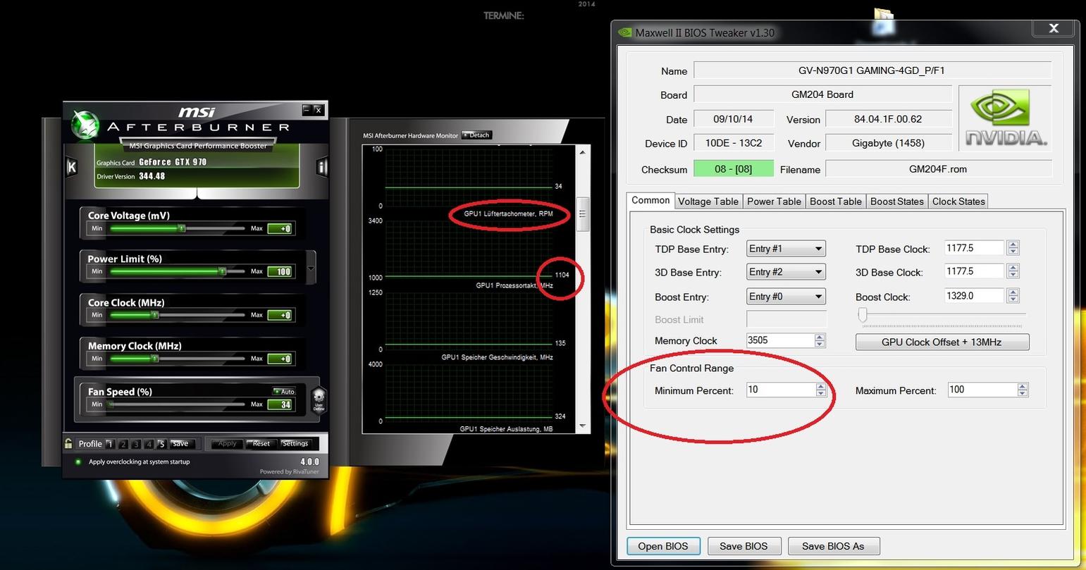

ES GEHT wenn man eine Interne GK hat ( CPU Grafik )
Bios auslesen mit GPUZ 0.8.0 und in den NVFlash Ordner kopiern und noch woanders sichern.
Bios mit Editor "umbauen" auf Lüfter min. 10% und in den NVFlash ordner Kopieren mit anderen Namen
GK 970 GTX im Gerätemanager deaktivieren
Monitor an die Interne GK anschließen
GK flashen mit aktueller NV Flash Version ( Rechsklick mit Shift -> Eingabeaufführung hier öffnen )
Nach dem Flash 970GTX im Gerätemanger aktivieren und PC runterfahren und ausschalten.
Monitor an die 970GTX anschließen.
Glücklich sein über eine leise 970 GTX G1 !
Alles ohne Gewähr ! Benutzung auf eigene Gefahr !!!!
Edit:
10% = 1100 URD jetzt 34% klar soweit ?
Das heist das die Lüfter JETZT bei 34% / 1100 UDR anfangen und mit JEDEM % schneller werden und nicht wie vorher erst ab 51% !
Wer sich ne Lüfterkurve baut BITTE nicht unter 34% . Dann stürtzt die Karte ab oder der Treiber !

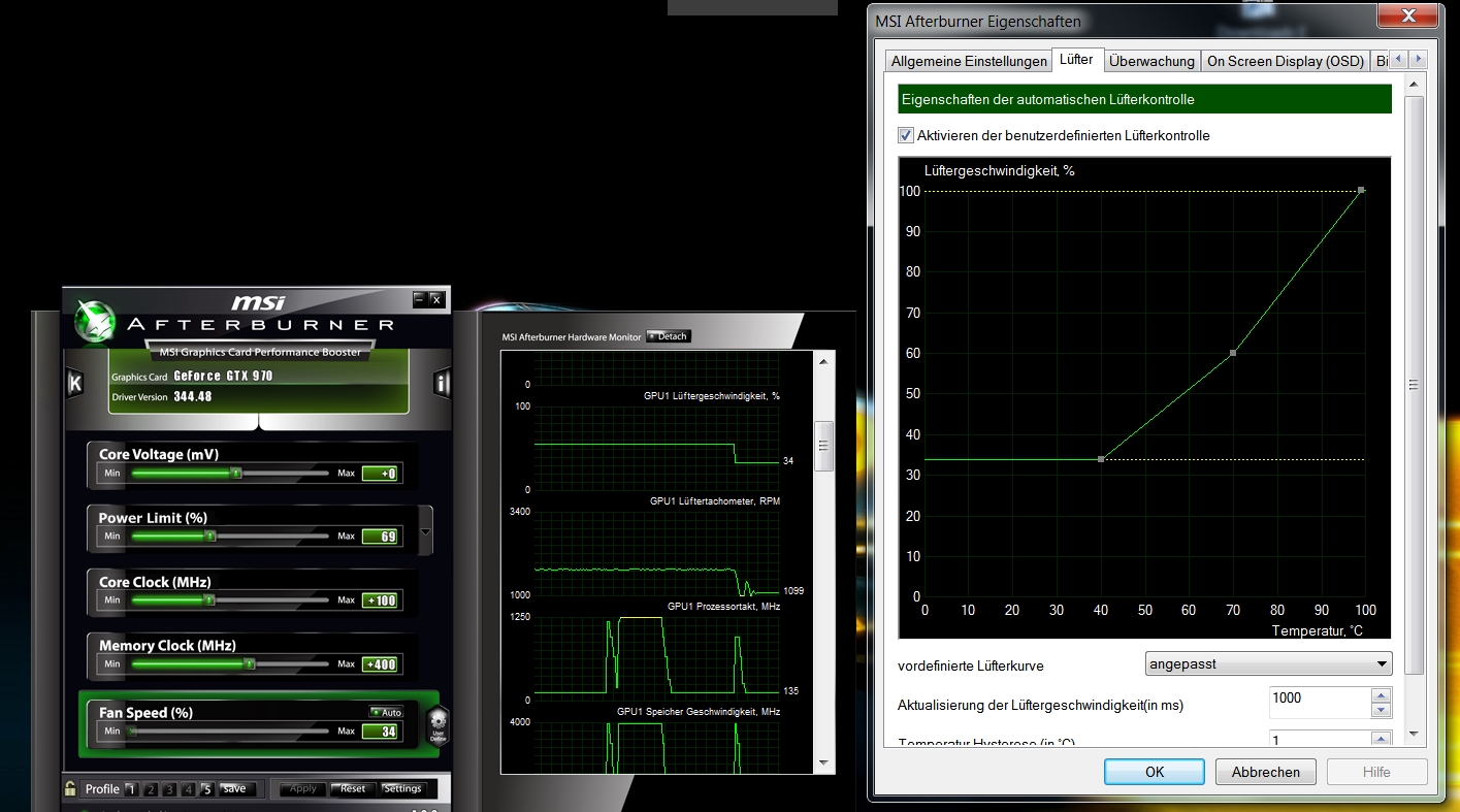

Gigabyte 970GTX G1 SOC
Bios u. Version siehe Anhang
Also bei mir ist es perfekt !
Kein plötzlichen hochdrehen der Lüfter !
Im MSI Afterburner eine Lüfterkurve gebaut die bei 34% anfängt und die Karte bei ca. 69°C hält
damit der Boost nicht durch zu große Temperatur reduziert wird.
Mit meinen reduzietem PT von 69% und 100Mhz mehr Grundtakt habe ich im Boost von stabilen 1430Mhz bei 55% Lüfter / 1800RPM.
Wie schon vorher erwähnt macht eine begrenzung durch PT und Temperatur Probleme. Daher möglichs nur eine Begrenzung aktiv werden lassen.
Perfekt leise ohne und mit Last
Stabiler Boost
Stromverbrauch im Rahmen !
Ich bin Vollkommen zufrieden
Siehe Anhang

Ich Wahnsinniger habs nocheinmal probiert, kommt davon wenn man schon eigentlich schlafen gehn will und dann noch nichteinmal die Basic checkt wie ohne AB Lüftersteuerung testen. Jetzt funktionierts bei mir auch einwandfrei. Dank deiner Screenshots habe ich gesehen das die Hysterie bei mir auf 0 gestanden ist also hat deswegen AB das verrückte Hochdrehen ausgelöst.

Im MBT muss ich ja nur unter Fan Control Range den Wert "Minimum Percent" auf 10% ändern, sonst nichts, oder?
Sonst nix richtig.
Auslesen , Lüfter Min auf 10% mit neuen 1.30 Beta Editor und mit neuer Bezeichnung Speichern (max. 8 Zeichen zb GM204F.rom)
Ganz Wichtig !!!
Vor den Flashen die GTX deaktivieren im Gerätemanager ist noch wichtig weil sonst geht es nicht !
Meldet NVFlash auch beim ausführen !
Aber Anleitung ist ja weiter oben.
