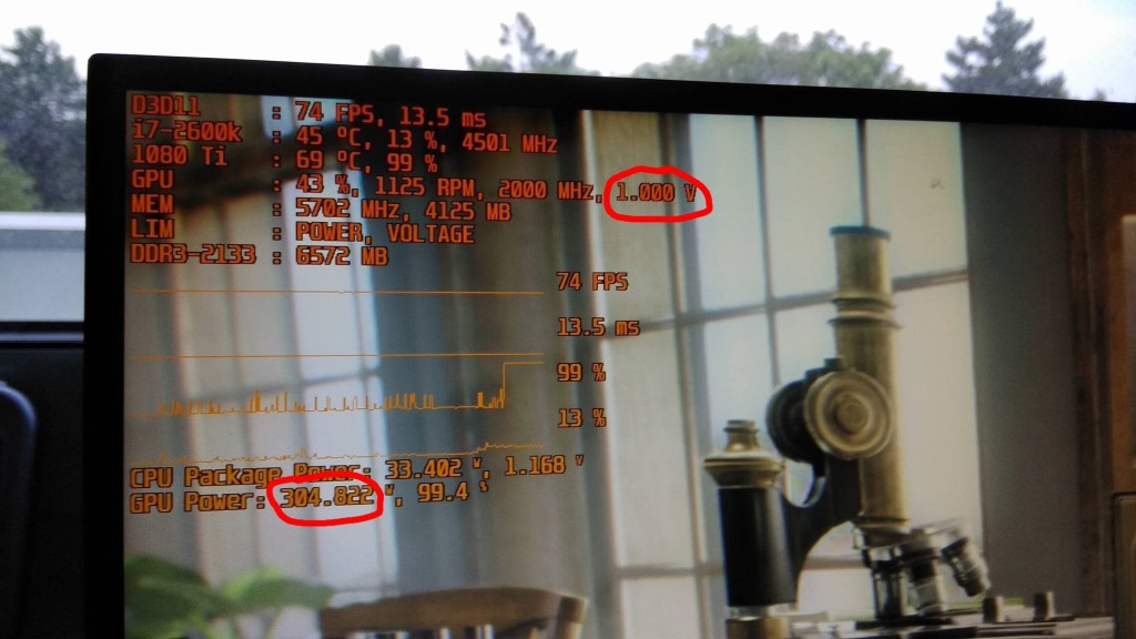

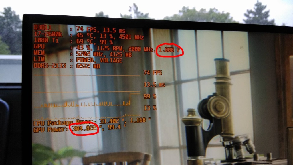

Bei 1,0 Volt verbraucht die GTX 1080Ti 300Watt? Nicht schlecht, das ist fast doppelt so viel wie bei der GTX 1070 mit 1,0 Volt!
Kann ich so bestätigen:
Unigine Superposition 4k
Lasse ich meine billig *hust* Palit Ti Jetstream (@Gamerock Premium Bios) von der Kette, gönnt sich das Ding auch fast das Maximum. Produziert allerdings auch viel heiße Luft für die letzten 1-2FPS.

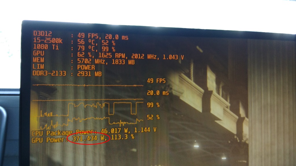

3DMark TimeSpy (DX12)
