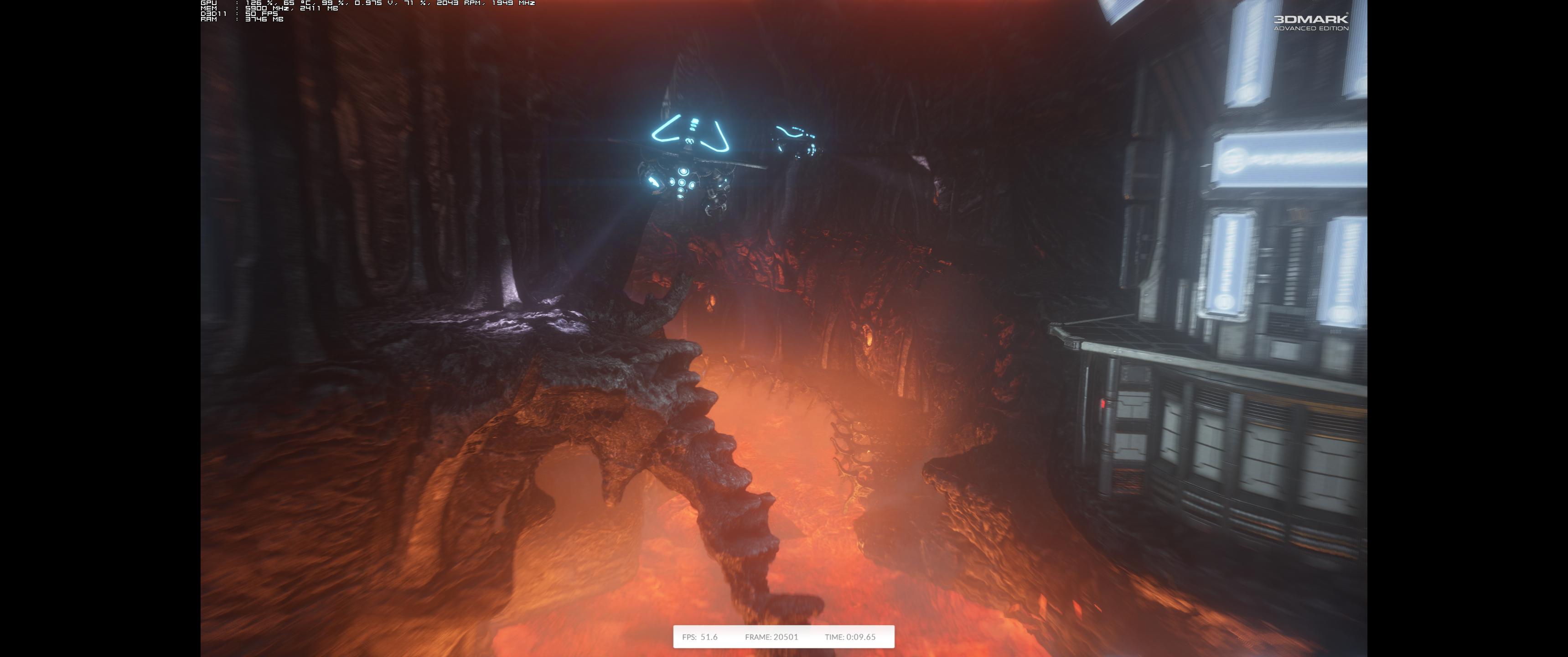

Bei meiner Karte sieht´s so aus... Um ca. 1950 Mhz halten zu können benötige ich um die 0,975 Volt...
Siehe 3D Mark und die Frames per Stabiltitätstest kurz vorm beenden des Tests.... Ist allerdings auch eine leicht höhere Klasse als eine 1070 ;)
