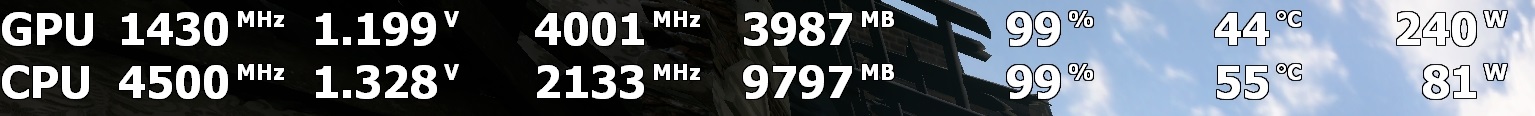

Ich fahre ja momentan auch meine effizienteren Einstellungen (1430 MHz GPU 4,5 GHz CPU), seitdem habe ich die 400W auch nicht mehr gesehen. Inklusive kompletter WaKü und NT-Verluste und trotz einem Spiel, wie BF1, wo in UHD CPU+GPU am absoluten Limit laufen:

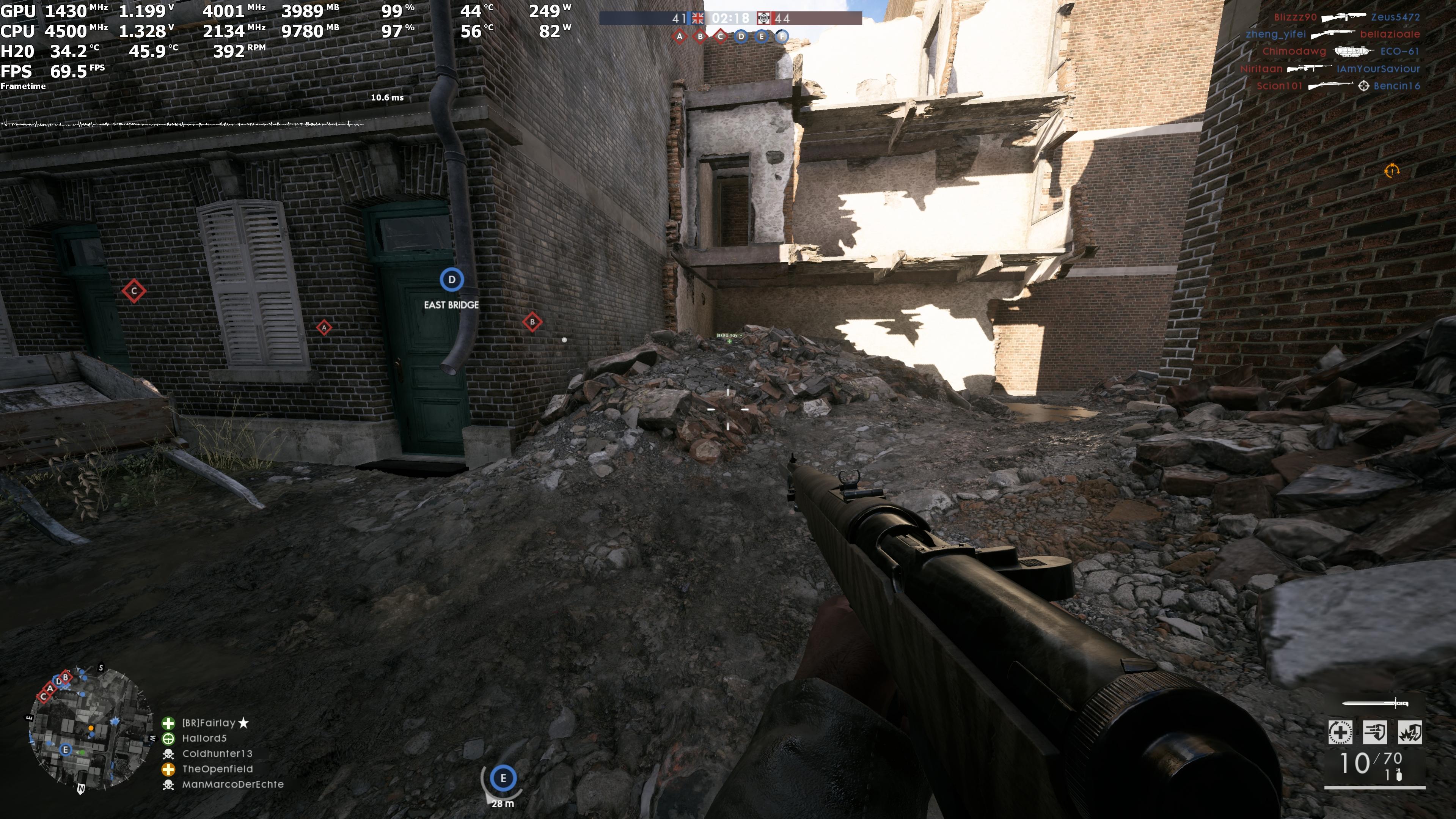

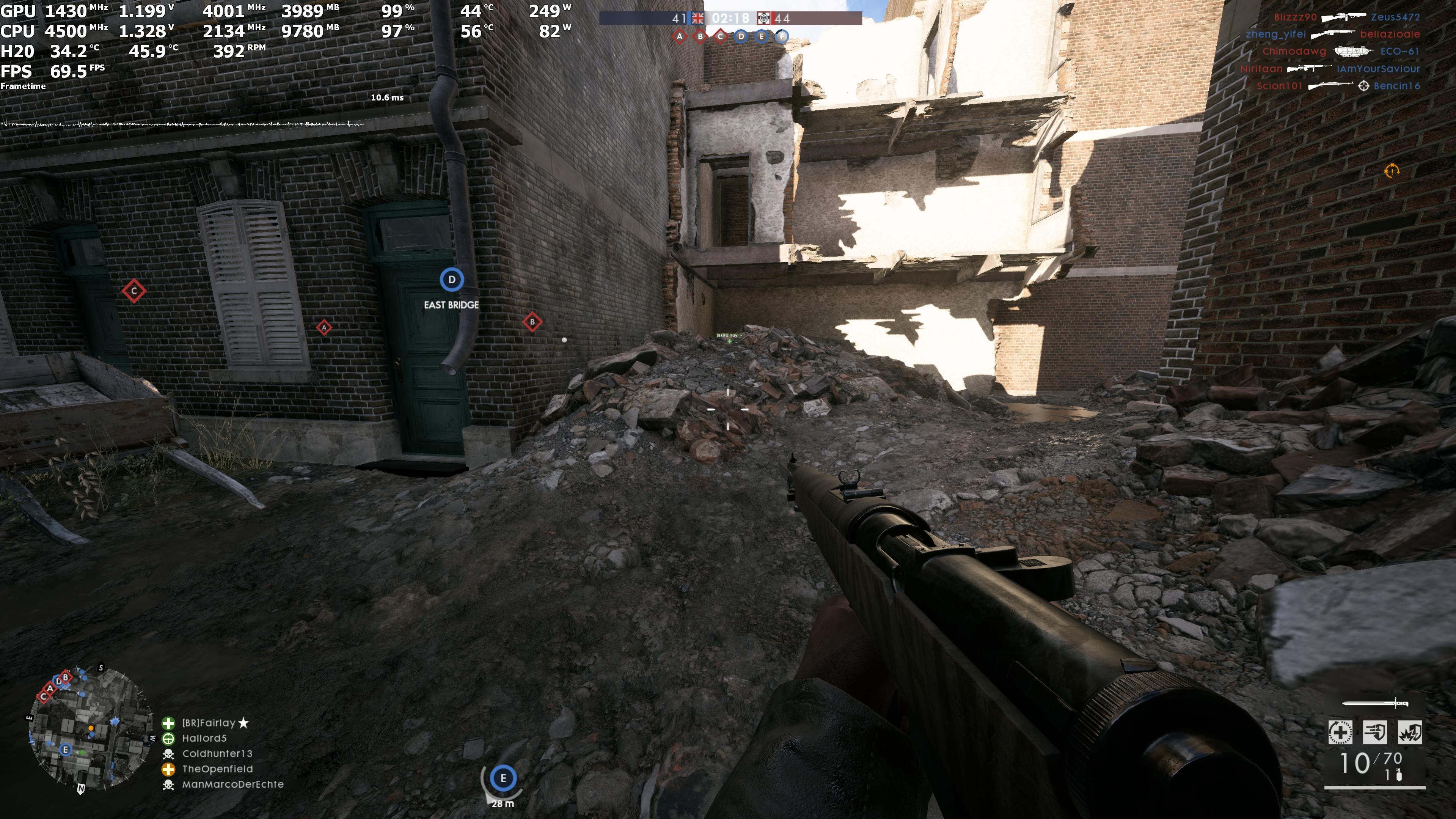

Worst Case (Amiens - ohne DLC Maps) ~70 FPS (kann auch mal etwas unter 60 droppen - aber ohne Vsync merk ich davon nichts, Frametimes sind auch recht gleichmäßig)

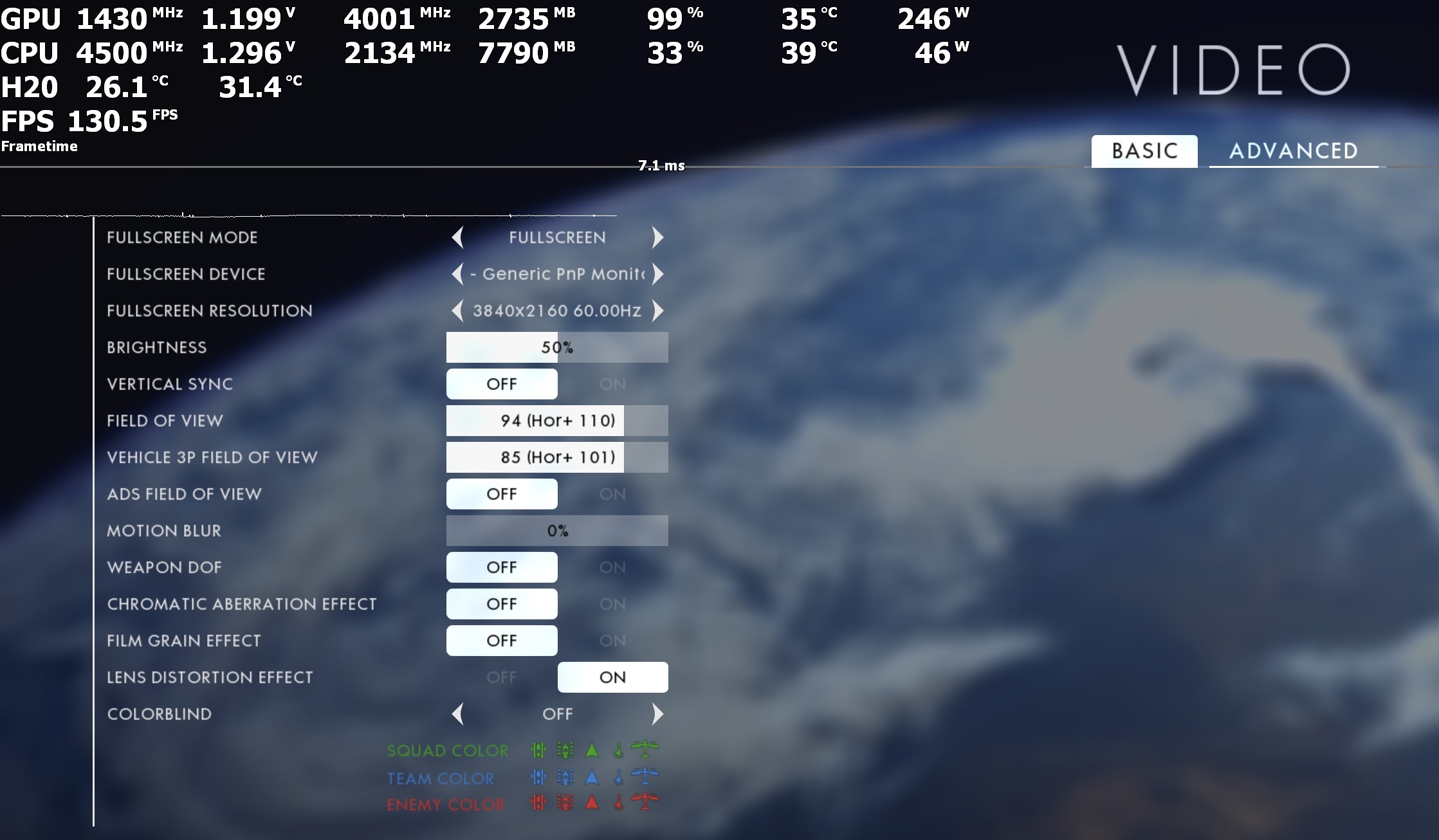

Settings nahezu Ultra @UHD

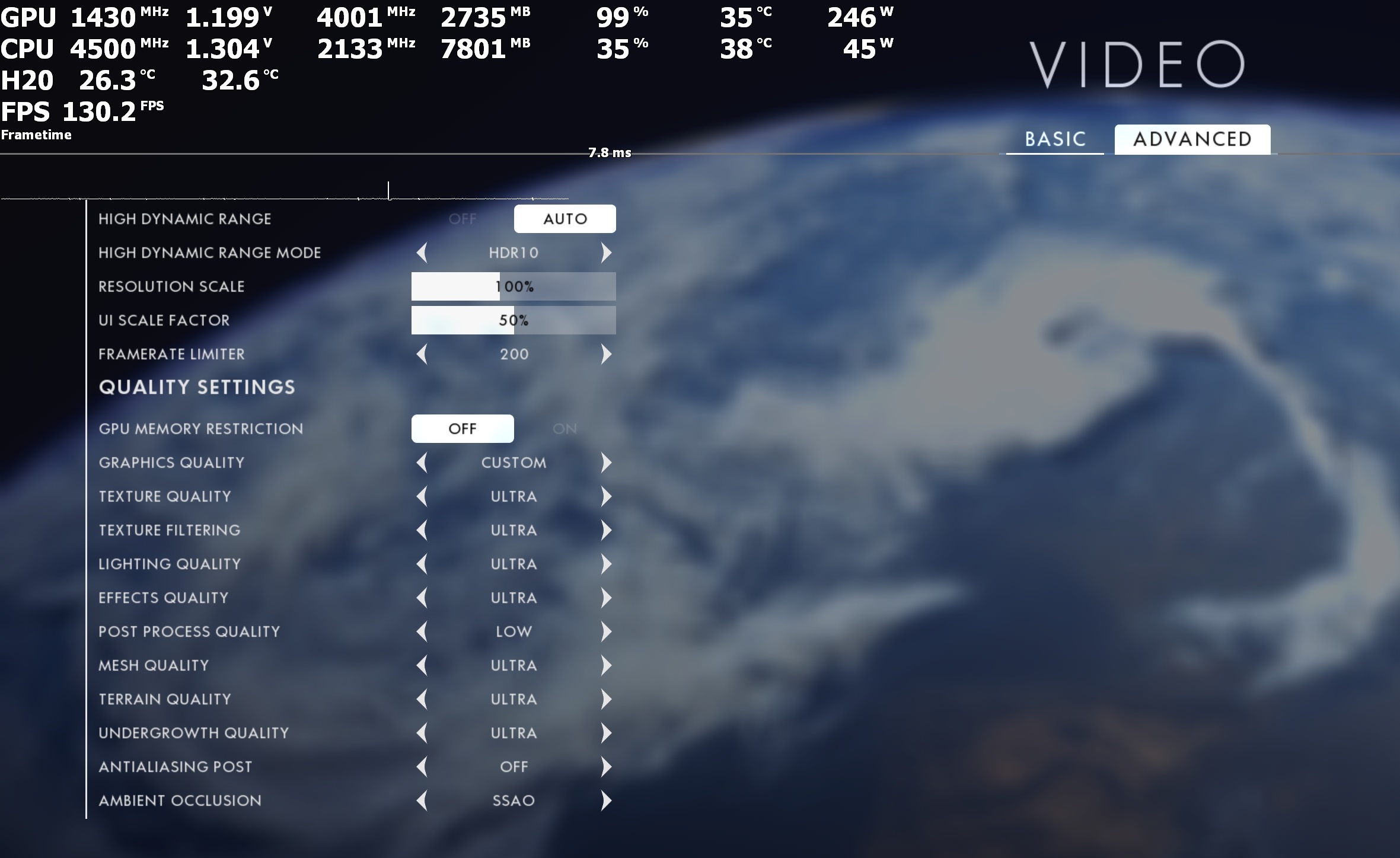

Läuft also auch auf einer 1070 locker flockig in UHD. Spiele neuerdings auch mit HBAO und TAA - sieht einfach nochmal etwas besser aus, frisst nur geringfügig mehr FPS.

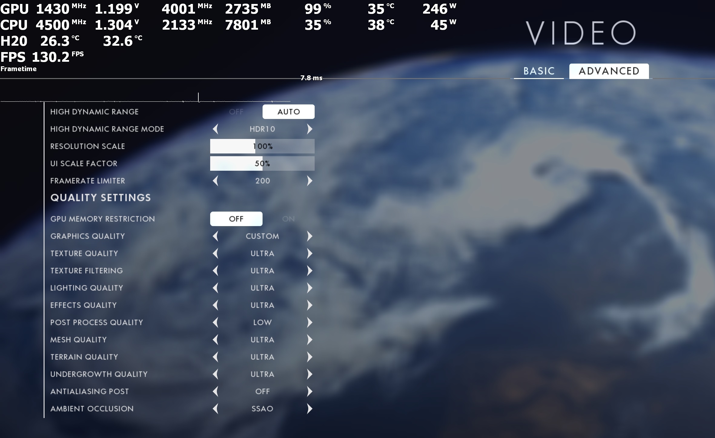

Die wohl wichtigste Einstellung ist "Post process quality". Kaum optische Auswirkungen, macht aber beispielsweise aus 75 -> 90 fps. Das auf Low und der Rest kann getrost auf Ultra bleiben.
