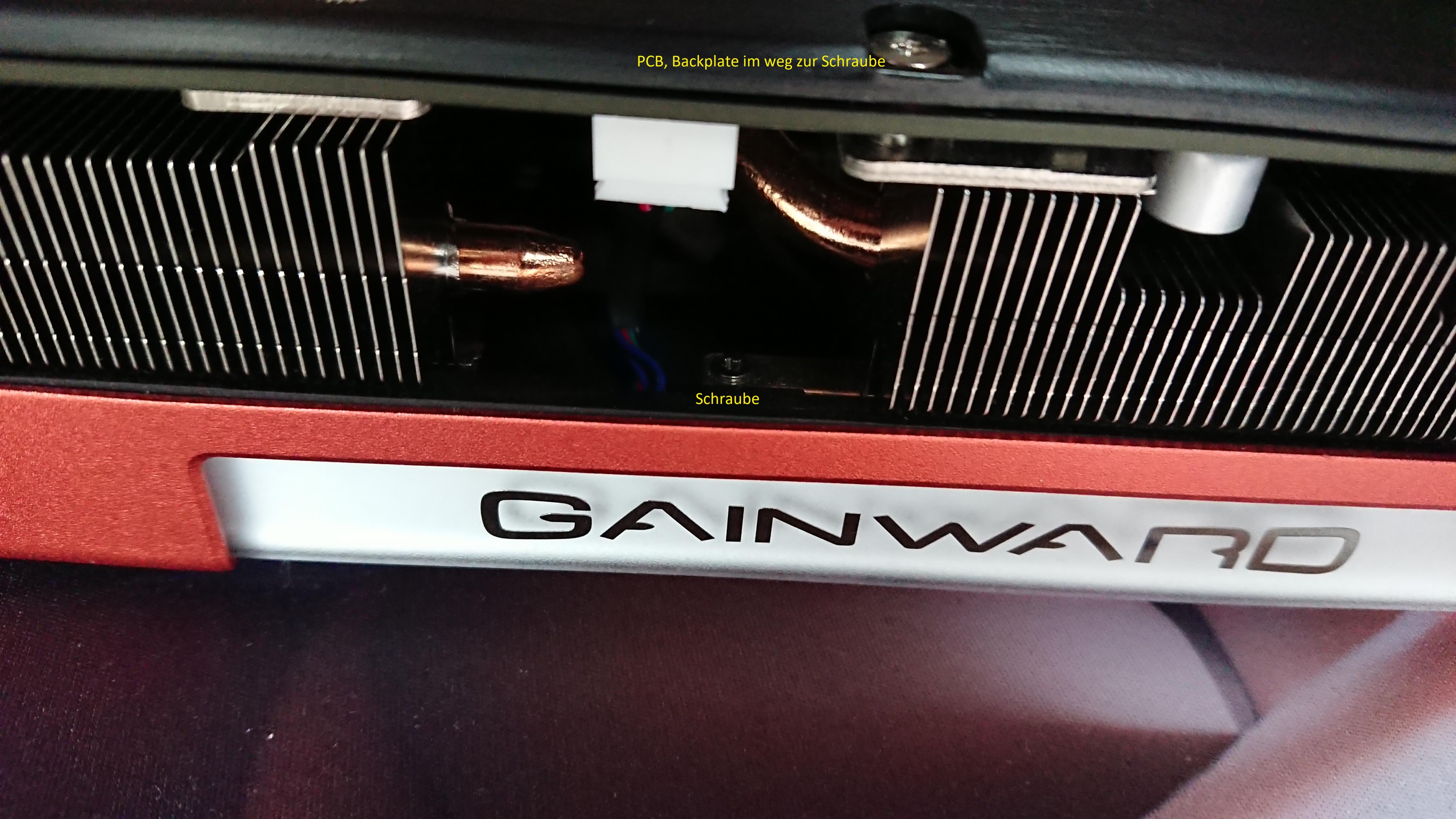

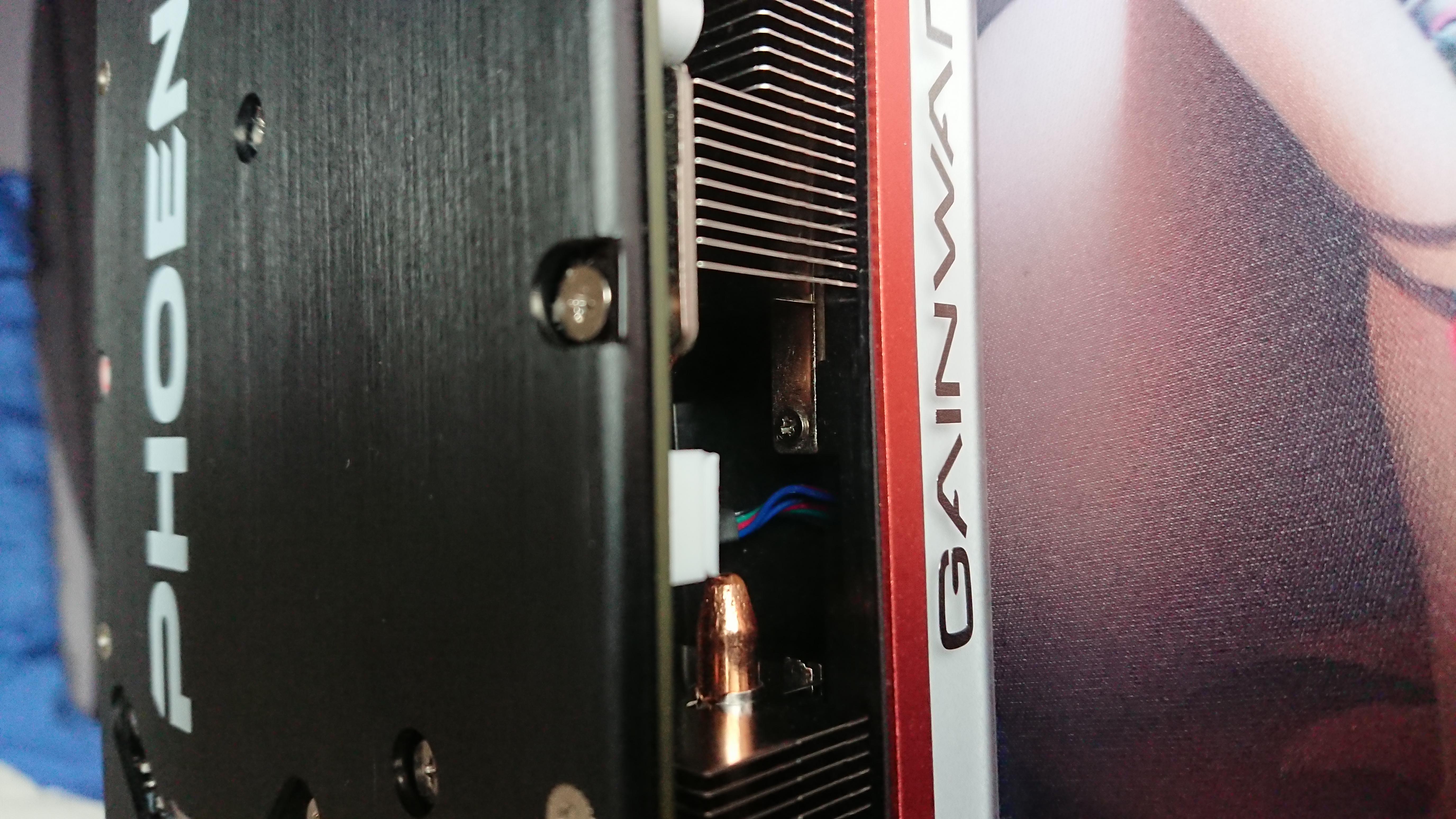

Ich wollt meine 1080 umbauen und 120er Lüfter drauf schnallen, aber ich bekomm die Lüfter samt Drumrum nicht ab. Fest geschraubt mit 6 Schrauben, 4 kann ich wegmachen, 1 ist schwer zu erreichen und die letzte garnicht. Ich hab leider keinen Schraubenzieher oder ähnliches der nur 2 cm lang ist und um die Ecke geht :freak:

Nur die Lüfter ab, den Kühlblock dran lassen. Wollte meine 2 Noctua mal drauf machen, aber ich komme so nicht an 2 Schrauben ran und diese müssen ab, sonst kann ich die Plastikverkleidung samt Lüfter nicht entfernen.

Ich wollte nicht den kompletten Auseinanderbau. Lüfter ab, neue dran fertig so wie viele dies gemacht haben, aber man hat bei der GLH 2 Schrauben kaum erreichbar gemacht :mad:
Dann bleibts halt original, bis ich einen Minischraubendreher mit 90°C Winkel finde oder so.
kaum erreichbar ?
nicht erreichbar - pure Absicht, hast ja auch nicht umsonst Aufkleber auf den Schrauben ;)
Keine Aufkleber, schau mein Bild an. Ich muss von hinten an die Lüfter/Plastikhalterung zur Schraube, aber bei 2 Schrauben sitzt das PCB drüber, so kann ich nicht mit dem Schraubendreher ran, auch nicht schräg.

ok nochmal - das ist ja pure Absicht - "klar soweit ?"
und der Aufkleber sitzt an der Schraube die du ebenfalls aufdrehen musst damit du an die Schraube, die du aufdrehen willst kommst.
kay ?
also die Schrauben um den KÜHLER abzubauen - die haben nen Aufkleber.
Danach kommst du spielend leicht dran.
Es hört sich bei dir so an als wäre das eine "schlechte/dumme" Konstruktion - aber ich hoffe das ich es nur falsch aufnehme - natürlich wollen die nicht das du da rumschraubst ;)

Ich weiß dass die Schrauben auch absichtlich so gelegt sind. Also ich hab da einfach Pech bei diesem Modell.
Die Schrauben mit dem Aufkleber sind mir egal, da ich nicht den gesamten Kühler entfernen werde, nicht will.
Viele haben ihre 1070/1080 einfach Umgebaut und konnten nur die Lüfter wechseln ohne den Kühler abzunehmen, geht bei mir leider nicht. :(
