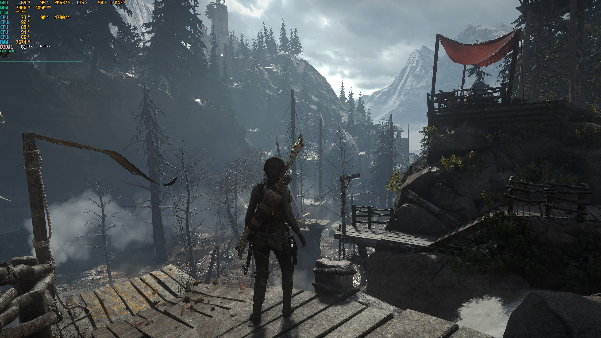

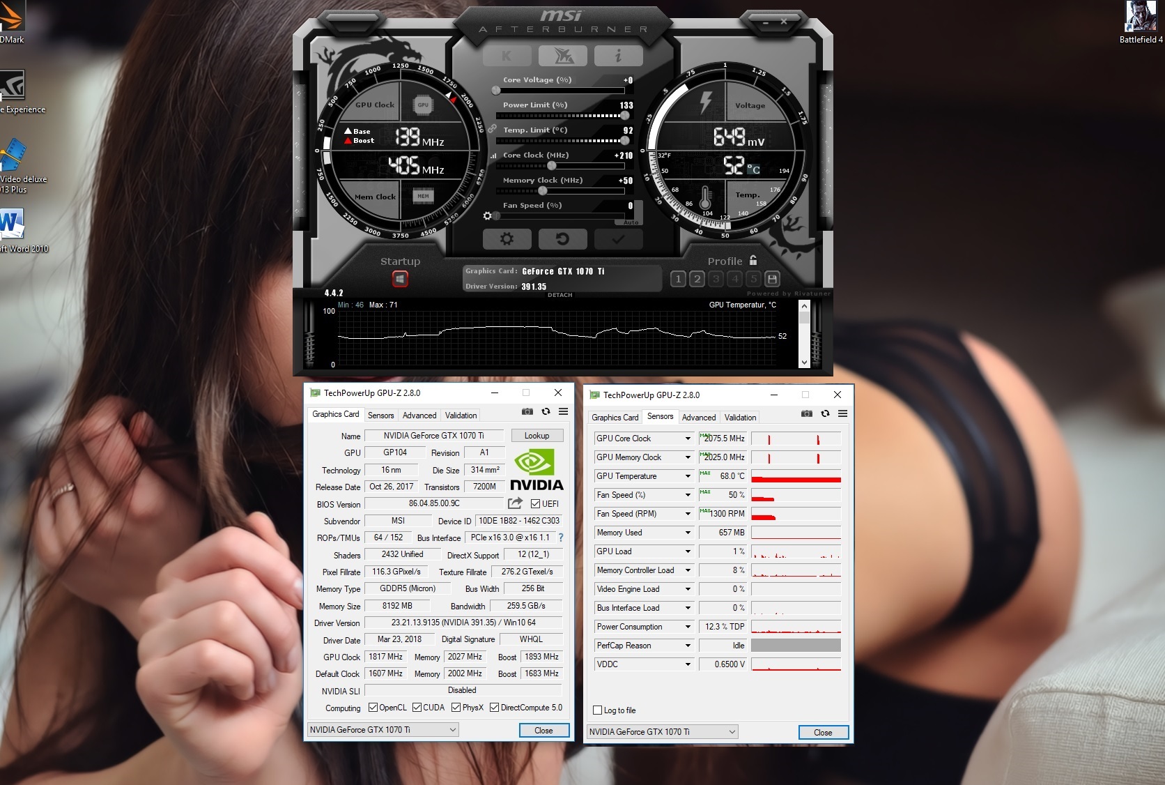

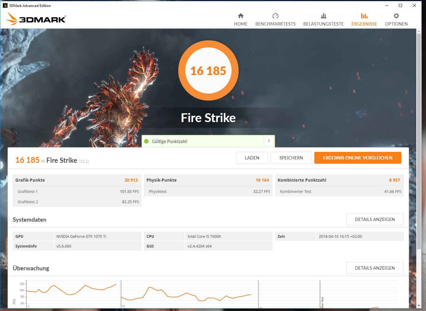

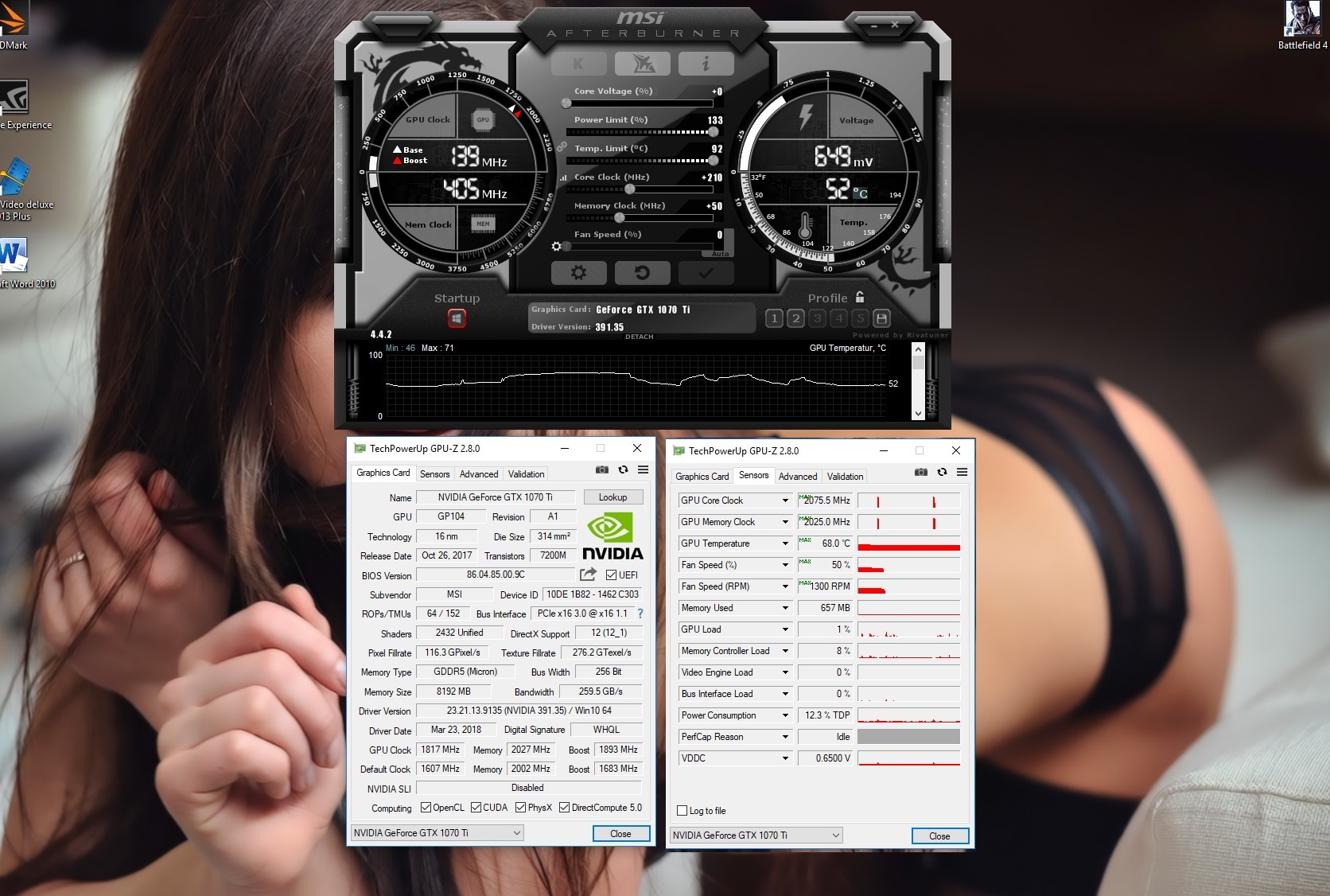

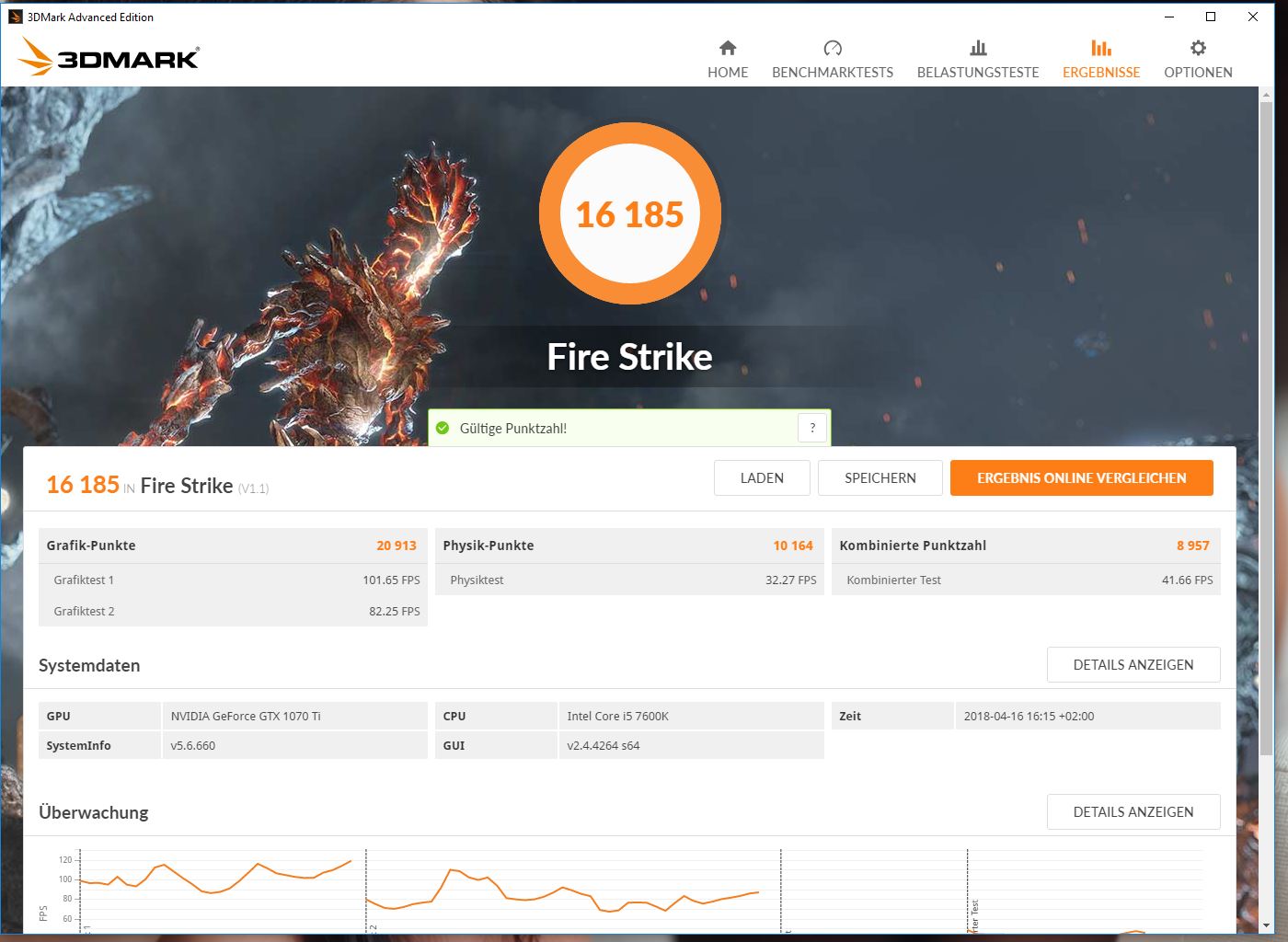

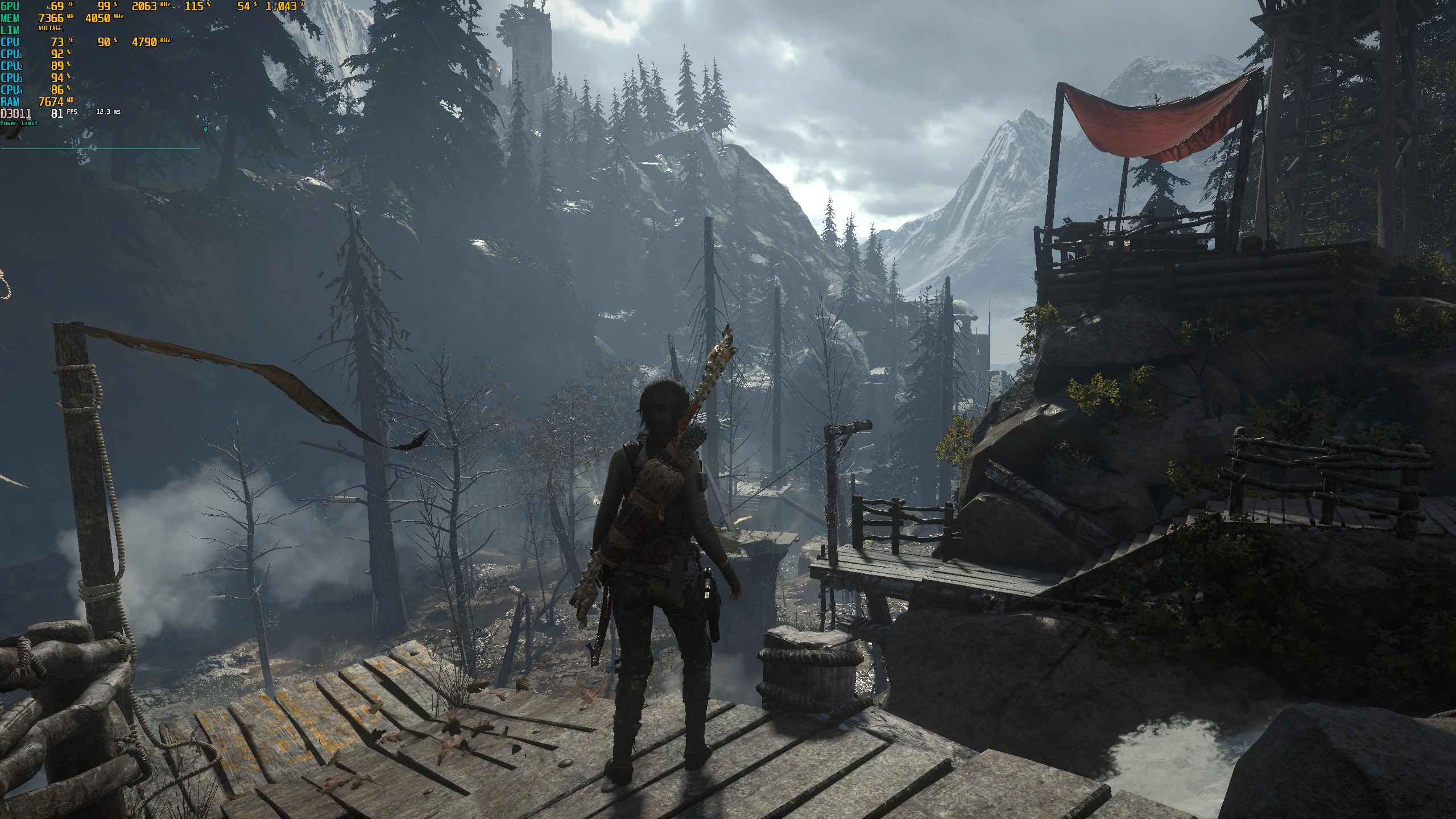

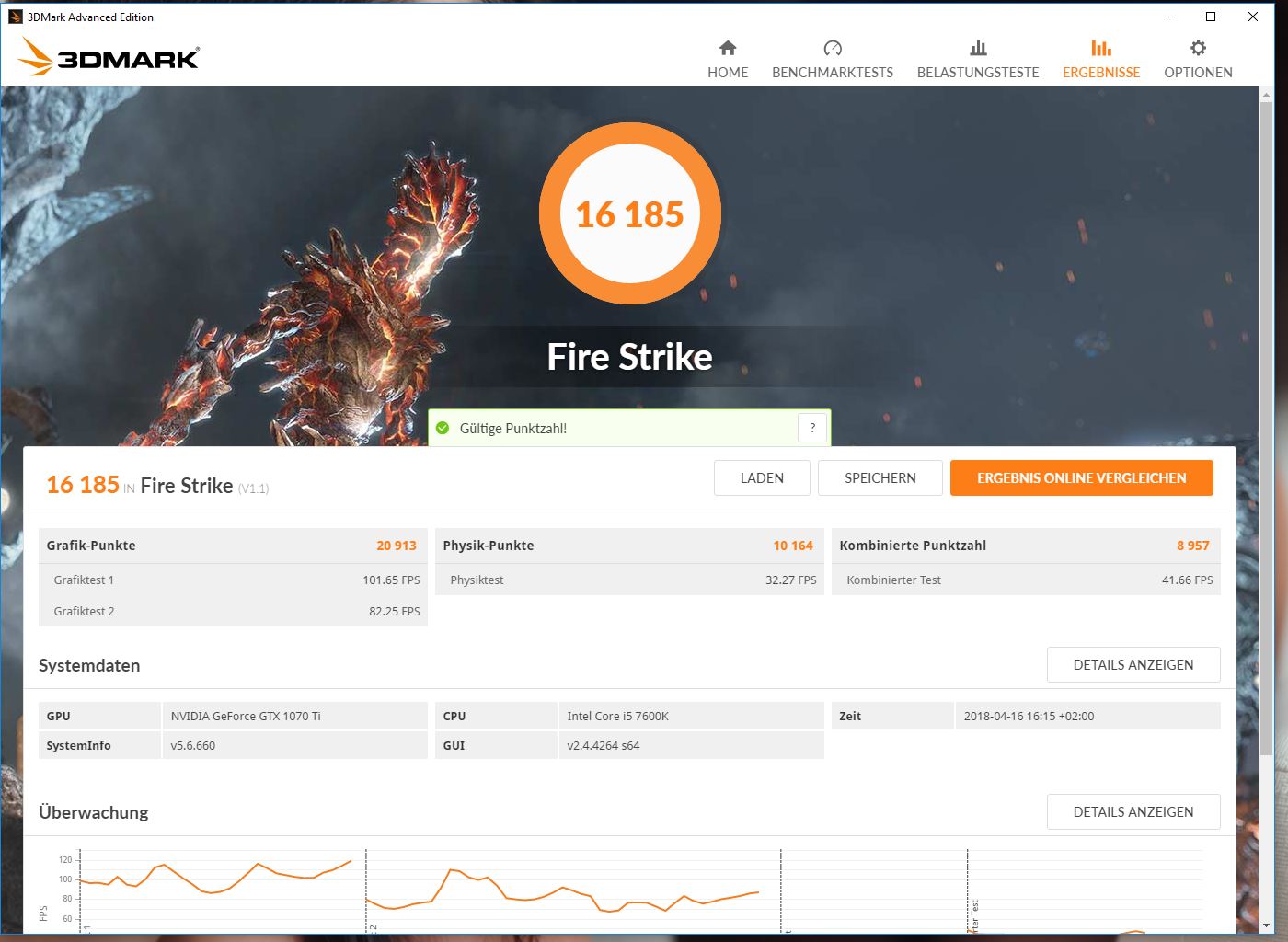

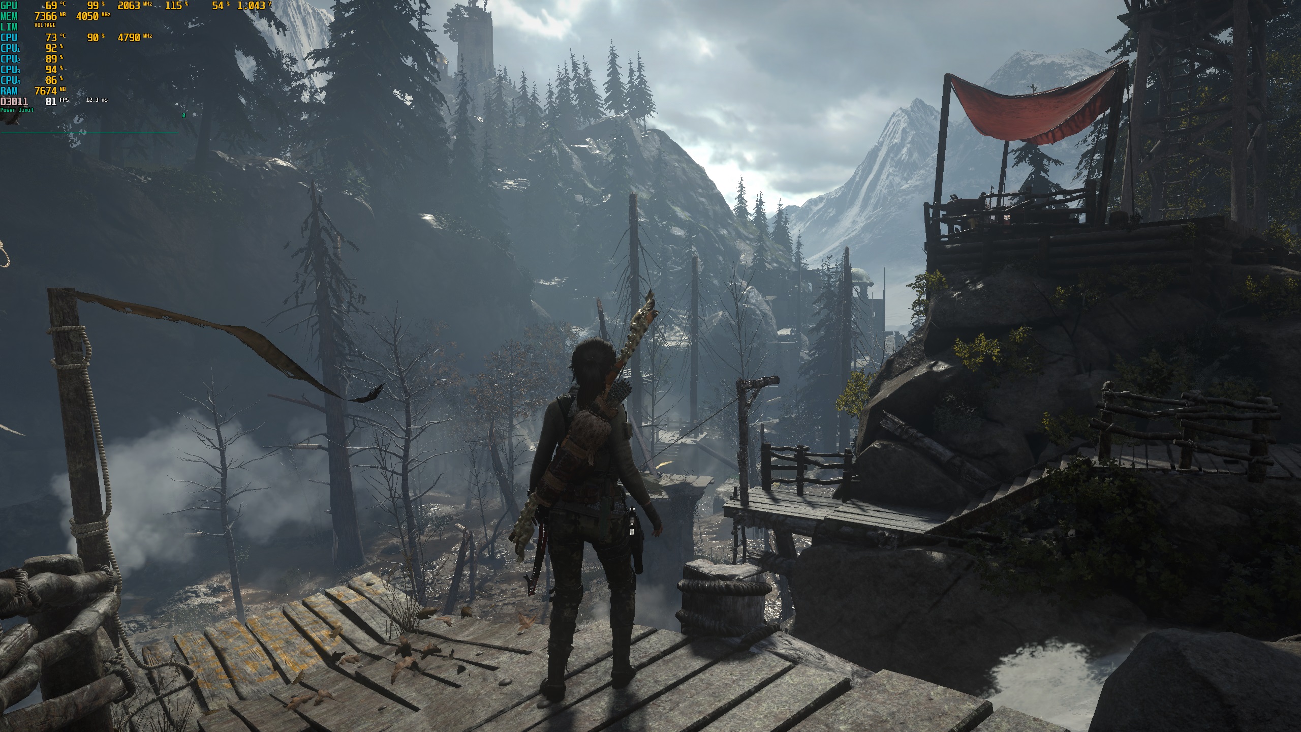

Also mich hat gestern doch etwas die neugier gepackt und wollte mal wissen wie weit ich gehen kann :D Dazu muss ich sagen das dies mein erstes "graka OC" ist. Aber nach etwas einlesen & TuT Video denke ich sollte es für den Anfang reichen zumal ist jetzt auch kein extremes OC betreiben möchte :D Habe aber erst mal nur das PW/Core takt/MemClock Takt angehoben.
Also die 1070TI läuft akuell mit folgenden Werten "erstmal" stabil zumindest in mein Tetsläufen sie ich seit gestern Abend betreibe:
Ist den soweit alles "ok"? Die 210 beim Core Takt sind die grenze. Bei 220 schmiert mir hin und wieder 3D Mark oder RotR ab. Bei 210 läuft bis jetzt alles aber ich denke da werde ich noch viell um 10MHZ oder mehr runtergehen um etwas "Puffer" zu haben.
Beim Mem Clock bin ich etwas unsicher da die ein sagen man sollte da nichts groß ändern und andere sagen wie beim CoreClock die "grenze" ausloten. Dies habe ich auch mal getan und konnte bis 400+ gehen. Höher machten sich dann die ersten Grafikfehler bemerkbar oder das Programm schmierte ab. Aber zwischen 350-400 läuft es soweit aber ich belasse es erst mal bei 50+ denke die schaden nicht und wie gesagt will es auch nicht übertreiben.
Die Temps bewegen sich so um die 70-73C (Nach mehre Stunden) und FPS habe ich durchschnitt 6-10FPS mehr je nach "Spiel Szene"
Ist das jetzt ein ordentlicher wert? :O Persönlich muss ich sagen das sich die "paar" FPS mehr durchaus Positiv bemerkbar machen. Gerade RotR was ich auf sehr Hohen Einstelllungen Spiele in WQHD sind so manche "Spielpassegen" durch aus angenehmer wenn dieser vorher z,B nur 35 hatten und nun über 40 sind.
Gibt es den irgendein Tool/Programm ähnlich wie Prime95 was die Graka wirklich
Völlig legitimes Vorgehen. Power hoch und Offset (GPU+Mem) ausloten. So bekommt man nahezu das Maximum aus der Karte raus.
Da die 1070 Ti extrem an der Bandbreite zerrt, solltest du das Mem OC hier definitiv nicht zu knapp halten. Allerdings ist das ideale Ausloten aufgrund der Fehlerkorrektur kein Zuckerschlecken.
Anhand deiner Ergebnisse scheint aber +200 Core zu passen (wie du schon sagst, ein kleiner "Puffer" ist hier sicher nicht verkehrt, da manch andere Spiele zickiger sein können).
Beim Mem wird vermutlich +300 gut hinkommen.

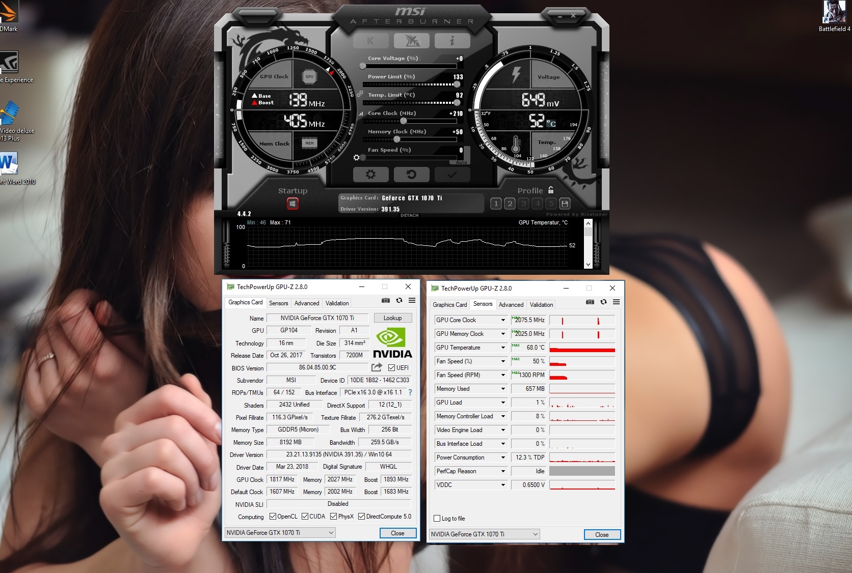

dein Wallpaper würde mich ja mal interessieren *g*

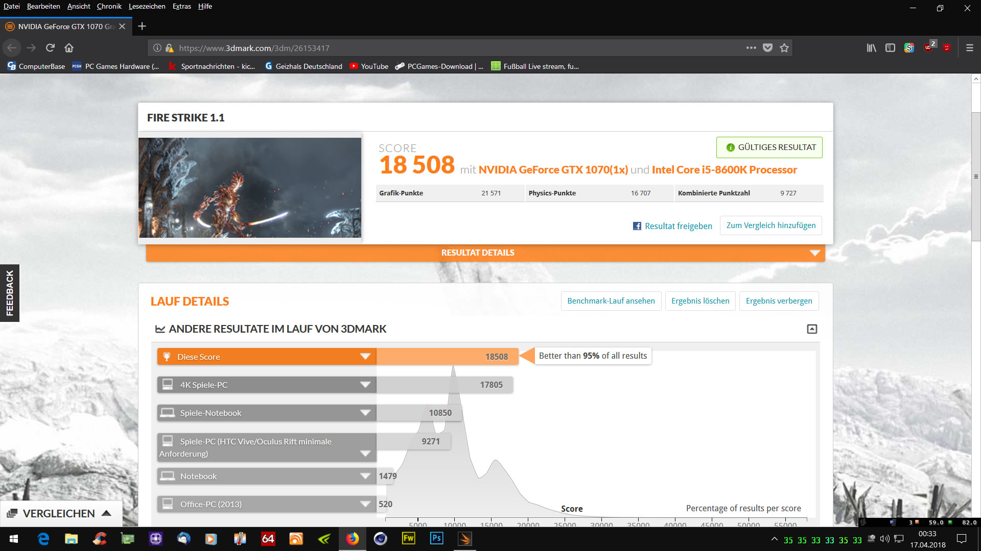

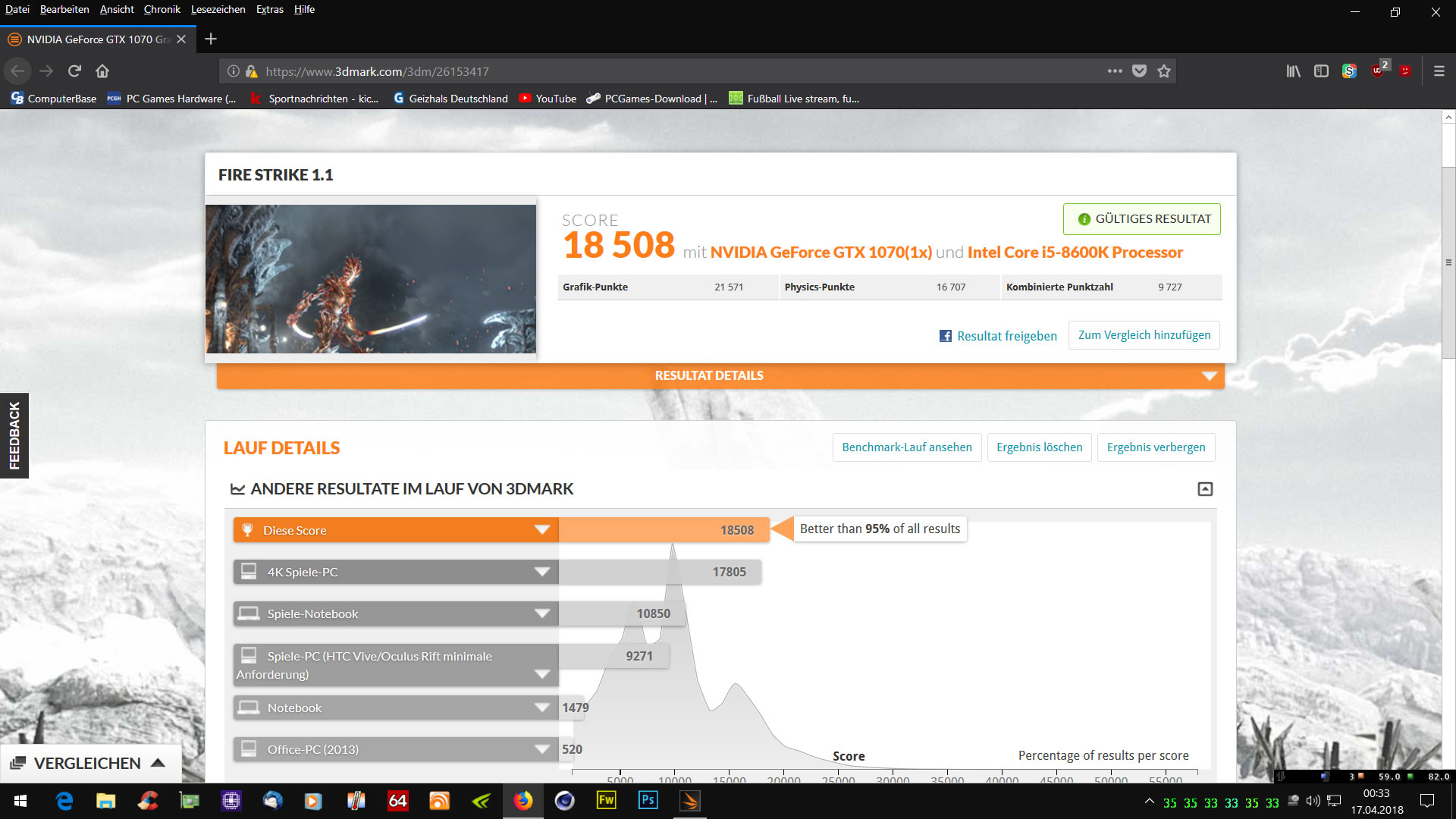

Hier mal mein Benchmark mit der normalen MSI GTX 1070 Gaming X:
3DMark Link zum Ergebnis: https://www.3dmark.com/3dm/26153417
@ Zotac2012 (Alte Meckertante)
Putziger Physicsscore im übrigen :stacheln:

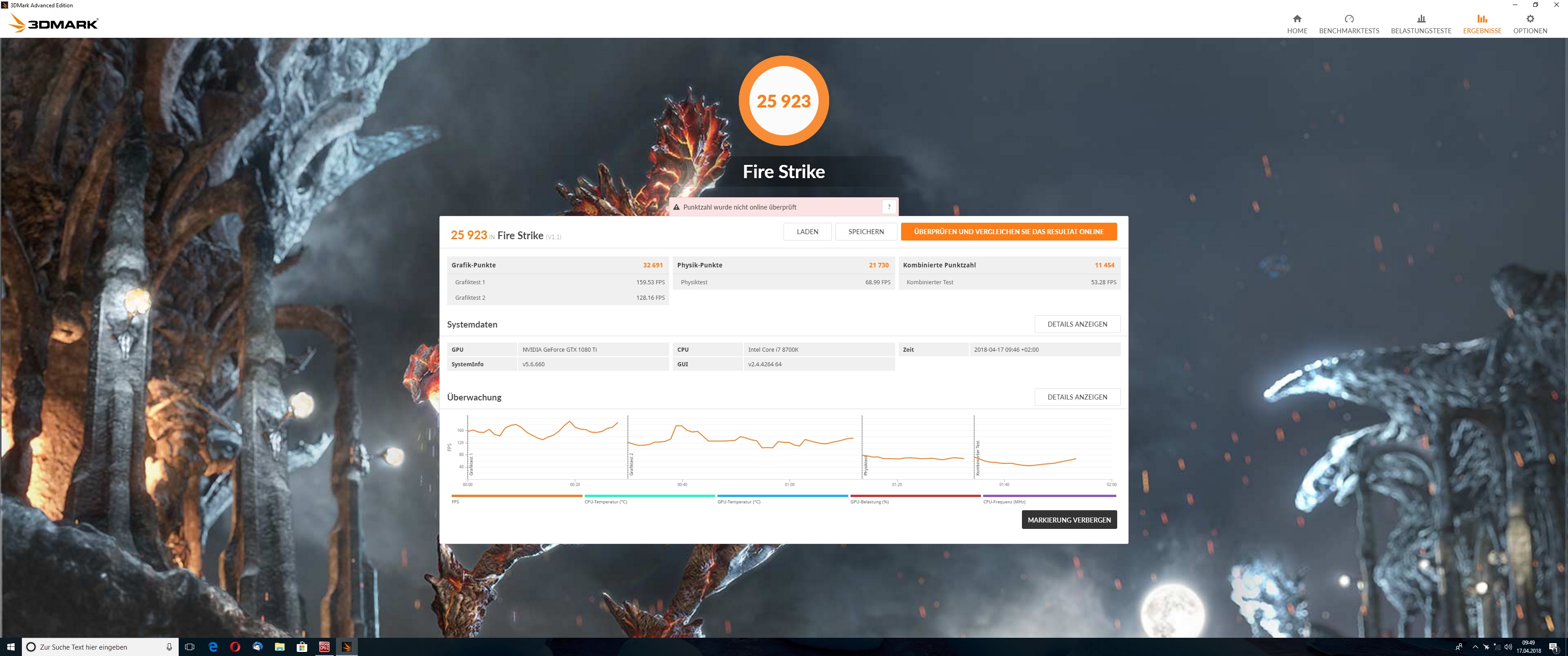

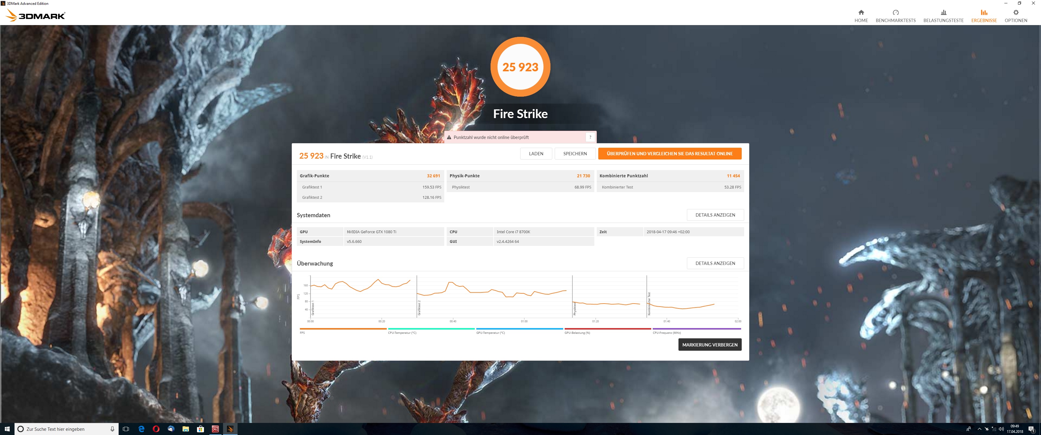

Kommt darauf an. Hab das Original Aorus Bios droben. Hätte etwas mehr Luft in Sachen Temperaturlimit da das Gigabyte Bios maximal die Lüfter bis ca. 2800 rpm drehen lässt. Mit XOC Bios wären es ca. 3800 rpm und maximal 1,1 Volt, 1,2 gehen bei mir nicht. Meine Gigabyte funzt also nicht 100%ig mit XOC Bios. Mehr Spannung kann ich dadurch nicht anlegen. Die macht Hardware-technisch einen Strich durch die Rechnung und lässt sich per Software nicht überlisten...

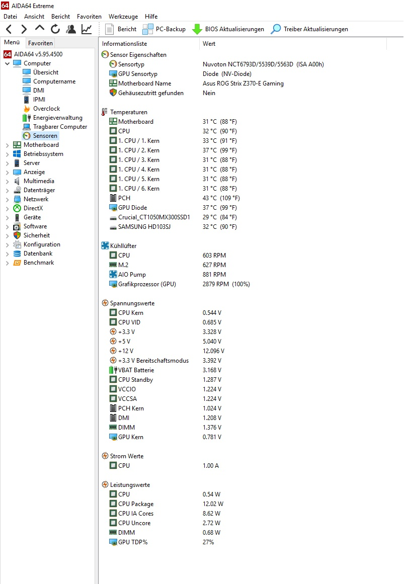

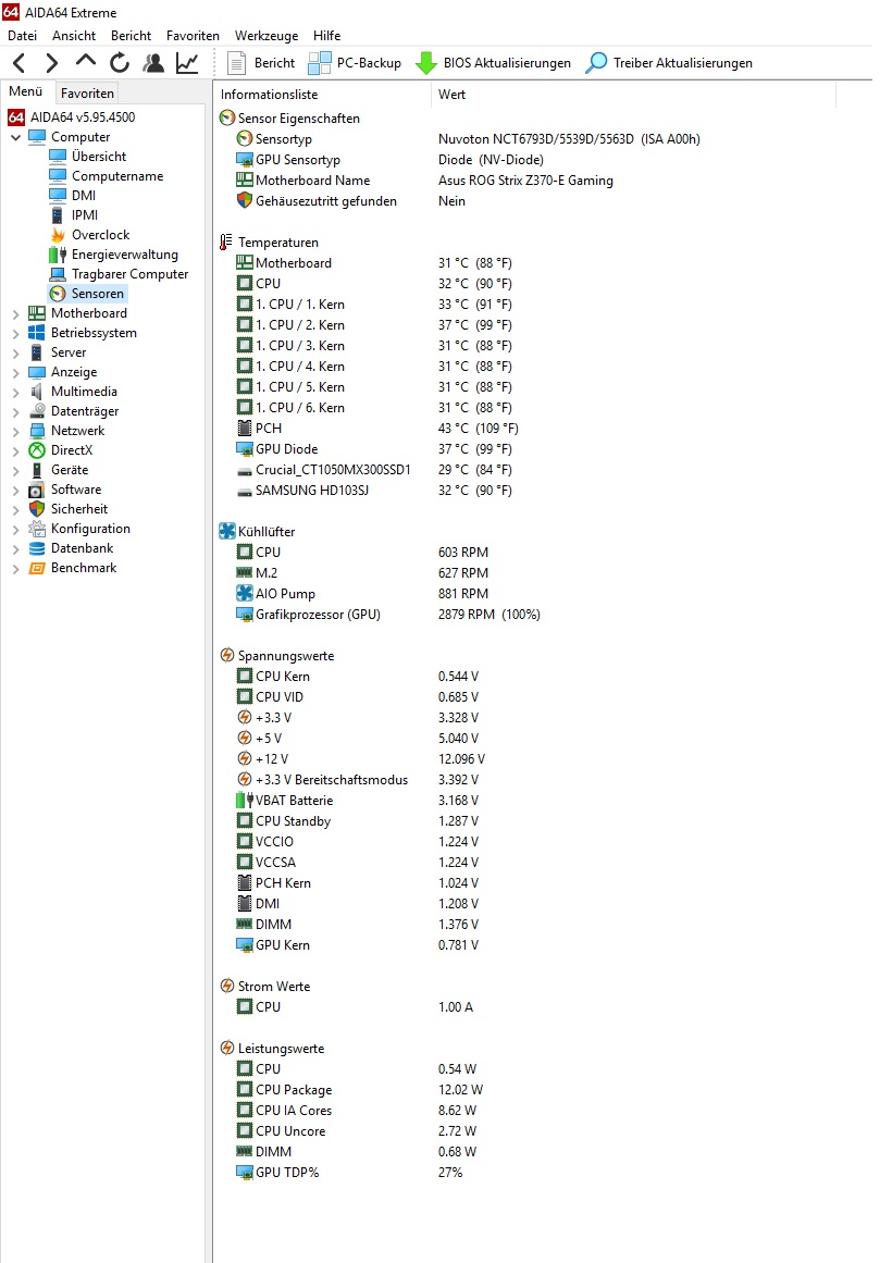

Zum Thema Lüfter. Ja bei 100% mit Aorus Bios habe ich maximal 2880 Umdrehungen. Mit einem anderem Bios um die 3800. Meist halt mit einem Originalbios weil hier ein Radiallüfter installiert ist. Der kann wesentlich höher drehen...
2880 sind es maximal mit Aorus Bios
Um die 60° kann schon sein allerdings bei nur 1 Volt sollte das eher Richtung 50 gehen unter Last...
