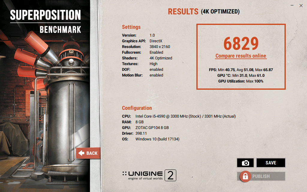

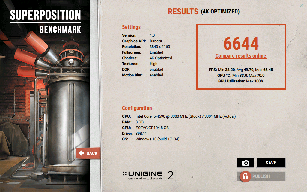

Könnte man dann vllt. mal mit in den Startpost aufnehmen ;-) Achja, anstatt des XEON aus meiner Sig habe ich momentan nur nen I5 4590 drinne.. falls das irgendwie ne rolle spielen sollte. Der läuft allerdings auch mit 3,7GHz auf allen Kernen. Wird da falsch ausgelesen. Und JA, es wird auch noch mit diversen Spielen gegengetestet

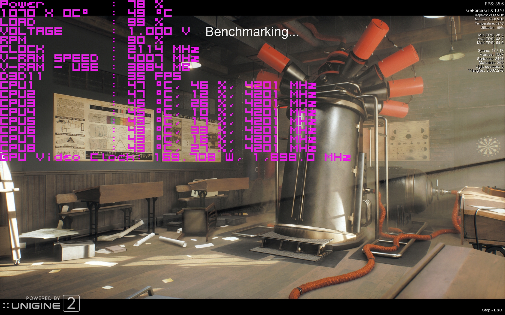

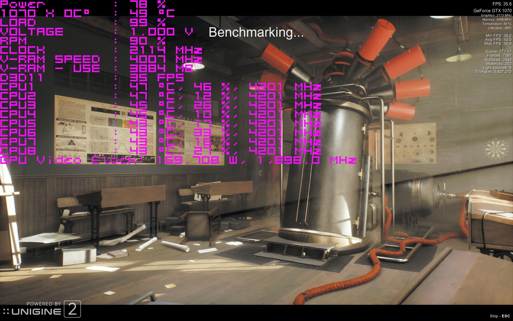

Muss man ja auch nicht so..... sehen, eine erster Run im Superposition @4K, fordert die Graka schon ordentlich & man ist aus dem CPU Limit raus. Die 100% in allem sind doch für die... nicht jeder besitzt alles und jenes. Aber ja, Games... Games...Games...
@Towatai,
schau dir mal mein Bild im Anhang an...so hat man alles im Blick
@Towatai,

Da bremst aber der Prozessor teilweise immer noch ein gutes Stück. 65 Max FPS sind jetzt nicht so dolle auch wenn es der 4k Benchmark war...
