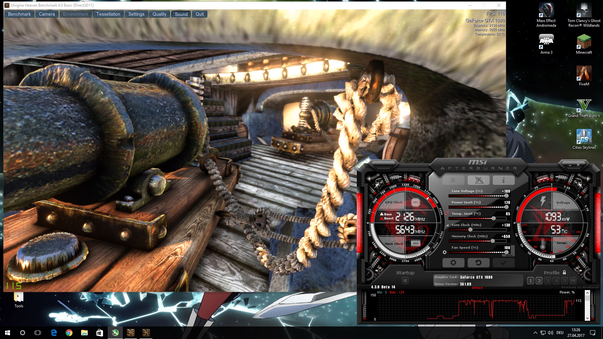

Vorallem die Grafik ist fett. Ruckelt aber relativ konstant mit 30FPS. Skaliert das nun gut mit Speicher?
PRAXED schrieb:@Banger,
genau! mal was neues.... hat ja auch lange gedauert.

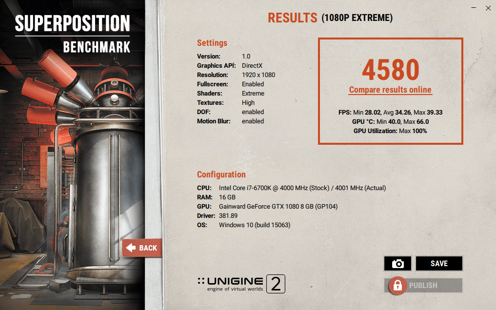

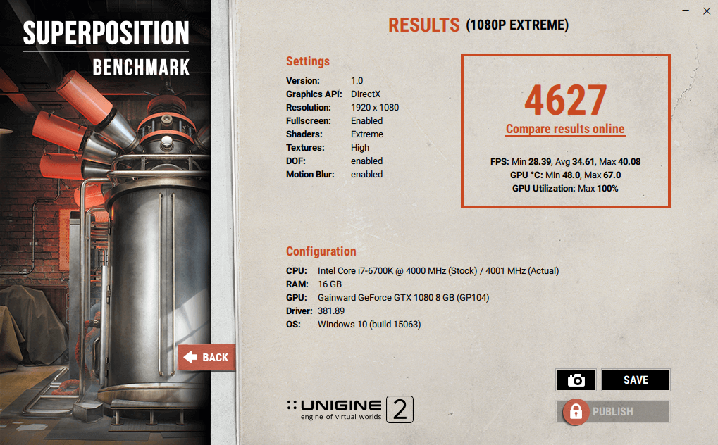

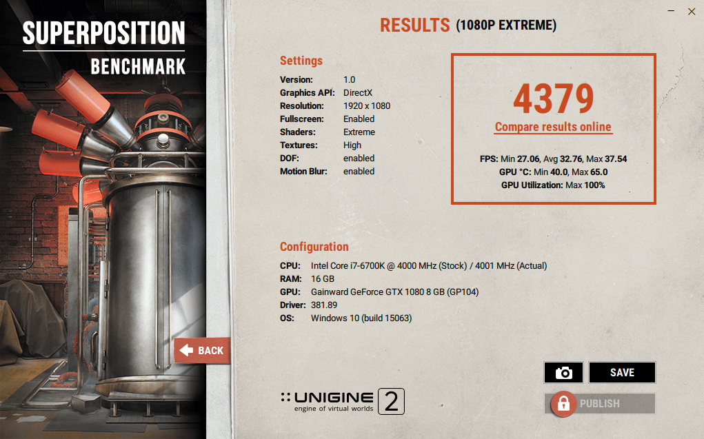

Die Punktzahl schwankt aber auf Stock-Gigabyte-Einstellungen zwischen ~4114 und ~4248 auf Ultra-Preset. Mit Speicher um 150MHz höher ~4144. Null Effekt auf dem Speicher?
Edit: Kein Gigabyte-Extreme-Bios mit 5500MHz Speichertakt vorhanden.

Mit 5500MHz auf dem Speicher hatte ich ~4400 bis ~4450. Mal mit 5400MHz testen.
Banger schrieb:Die Punktzahl schwankt aber auf Stock-Gigabyte-Einstellungen zwischen ~4114 und ~4248 auf Ultra-Preset. Mit Speicher um 150MHz höher ~4144. Null Effekt auf dem Speicher?
Edit: Kein Gigabyte-Extreme-Bios mit 5500MHz Speichertakt vorhanden.![]()
