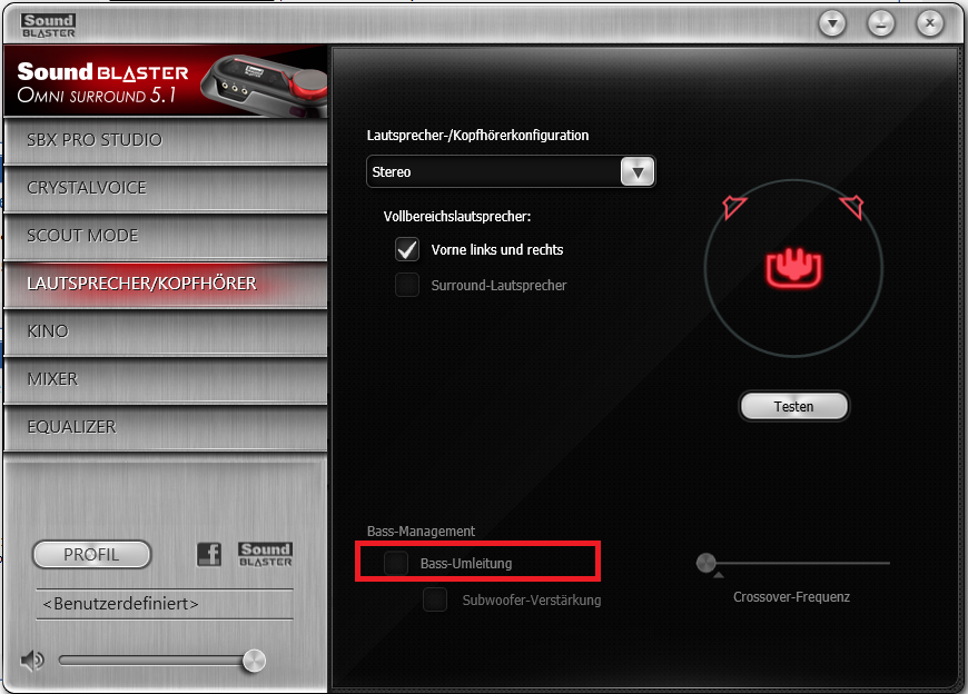

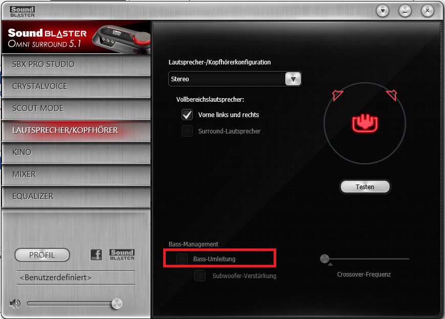

Wichtig ist das der Bass wiedergegeben wird, ob du nen virtuellen Sub hast wäre nur wichtig wenn du den Bass über die Soka noch zusätzlich umleiten würdest auf den SUB Ausgang deiner Soka. Dann müsstest den im EQ ebenfalls hinzufügen.
Wenn ich meine SBO für Audiowiedergabe verwenden würde könnte ich über diese z. B. den Bass umleiten, dann müsste ich den Kanal für den Subwoofer kopieren und auf den rechten und linken Kanal rüberleiten. Ansonsten hätte ich keinen Bass bis x HZ, je nachdem was ich bei Crossover Frequenz einstelle.

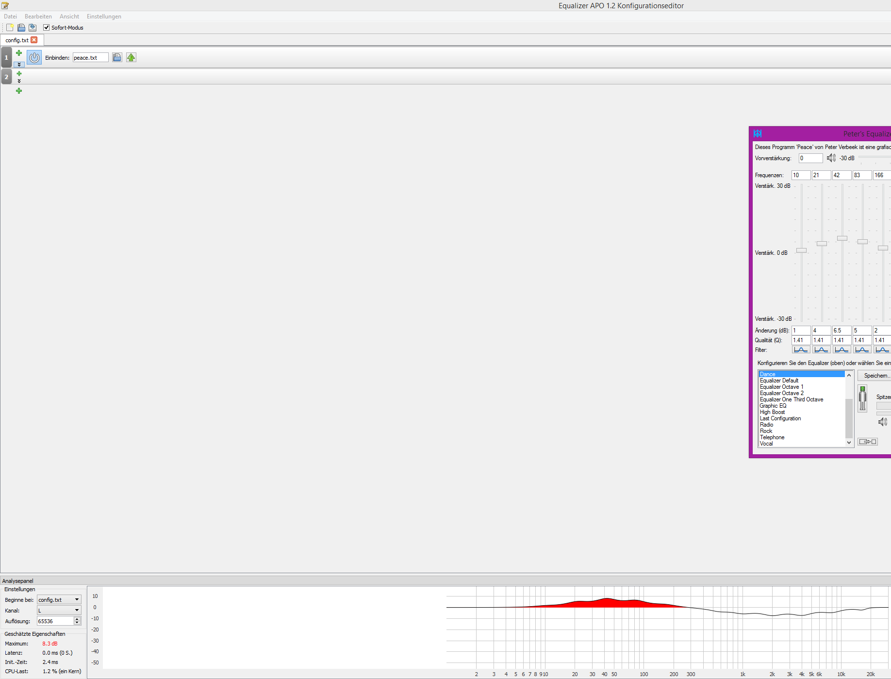

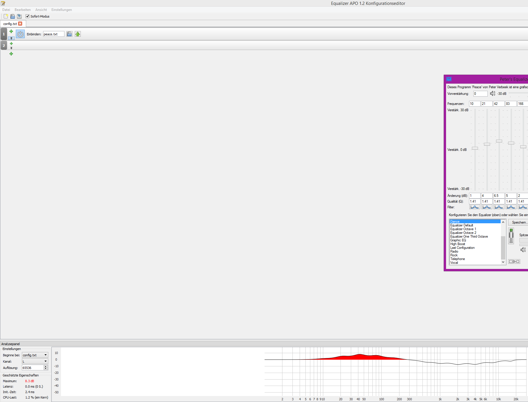

Zum Glück kann man über die Konfigurationsmodule im APO EQ sehr schnell hin und her switchen. Schade das man den APO EQ unten nicht als Try Icon hat und per Rechtsklick zwischen den Configs switchen kann. So muss man immer in den Editor den ich mir mittlerweile unten in die Startleiste gepackt habe. :D
Habe als GUI bisher immer Peace verwendet. Das ermöglicht auch die Verwendung von Hotkeys ;)
Ich finde den Peace gui nicht besonders geil. Die vorgegebenen presets hauen einem Clipping mit rein.
Digital gehen wir hier um + 8,3 DB hoch was einem nicht gesagt wird. Da man digital nichts hinzufügen kann was nicht vorher da ist, ist die Folge Clipping/Verlust von Informationen. Genau wie bei Bildern die wir einfach größer ziehen. Der Preamp müsste in dieser Config auf -8,3 DB stehen um Clipping zu vermeiden, man bräuchte dann zwar mehr analoge Ausgangsleistung um auf die gleiche Lautstärke zu kommen, vermeidet aber Clipping.
Zumindest sollten die Standard Presets ignoriert werden. Edit: Wobei ich grad sehe das man auch einen Regler für Vorverstärkung hat, denke mal im Tutorial was es dazu gibt sollte das mit dem Clipping auch erklärt werden, ich hab mal nichts gesagt. :D
und ich sehe grade das es auch eine Automatische Funktion gibt mit der man über das Proggi Clipping verhindern kann.
Muss mal schauen wie ich meine Presets da mit reinhaue, müsste an sich aber recht easy gehen indem ich einfach die Presets vom peace Gui überschreibe.^^
