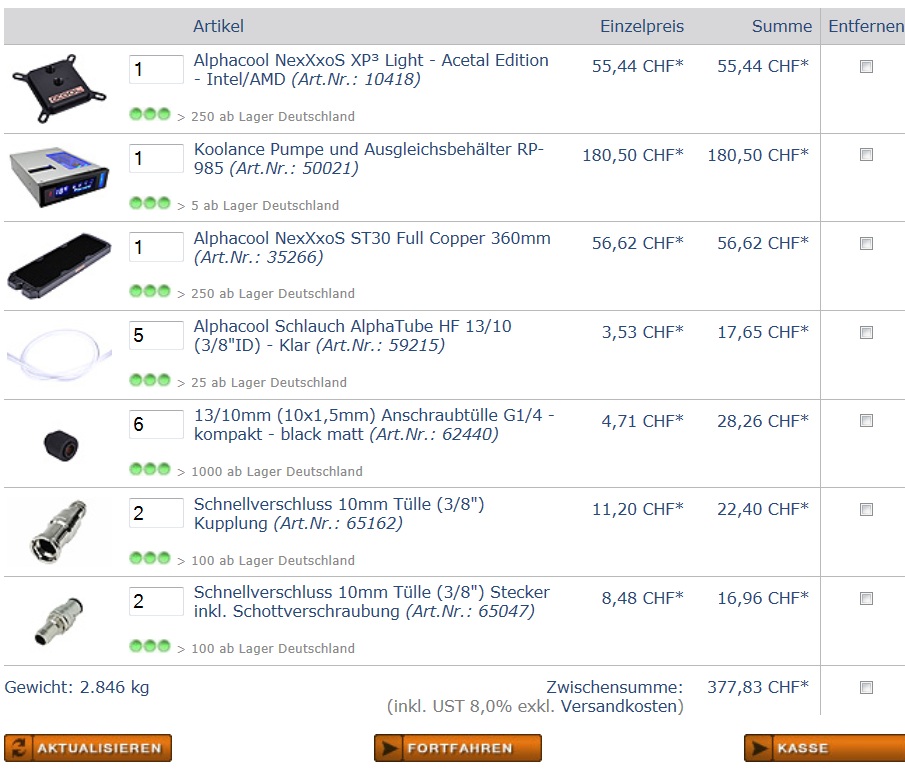

Passt das so?
Kuhprah
Nov. 2009
1.732
Hab mir mal meine Wakü zusammengestellt. Was fehlt sind die Lüfter, die hab ich schon hier liegen. 3 x 120er :) Und der Rest sollte so ja fertig sein, aber ich werd das Gefühl nedd los dass ich was wichtiges vergessen hab :D Wenn ja, dann bitte melden :) Uns sonst bestell ich dass dann morgen mal :)
Pumpe-> Kühler -> Radiator ist doch alles da. hast nichts vergessen. Eventuell Kühlmittel und Destilliertes Wasser aber das kriegst im Baumarkt günstiger
Dass die Checkliste für die Kaufberatung gerne mal übersehen wird, das ist nichts Neues, aber gar keine Angaben zu Hardware, Gehäuse und Intention des Wakü-Einbaus...?!? Das macht eine vernünftige Kaufberatung doch recht schwierig.
Zu den Komponenten:
- Der CPU-Kühler ist okay.
- Hast Du so wenig Platz, dass Du zwingend zu einer Pumpen-AGb-Kombo für den 5 1/4" Schacht greifen musst? Falls nicht würde ich eher zu einer separaten Pumpe, die man dann auch vernünftig entkoppeln kann, und einem separaten AGB raten.
- Der Radiator ist für einen CPU-Only-Kreislauf mehr als ausreichend; sollte jedoch noch eine GPU in den Kreislauf kommen, würde es schon wieder anders aussehen.
- Beim Schlauch würde ich zum Masterkleer im Retail-Pack greifen. Wozu benötigst Du 5 Meter Schlauch? Soll der Radiator in ca. 2 Meter Entfernung vom Computer extern verbaut werden? Oder willst Du den PC mit dem Schlauch einwickeln?
- Bei den Schnelltrennis würde ich zu Modellen von CPC oder Koolance greifen. Bei Schlauch mit einem ID von 10mm solltest Du Tüllen mit einem AD mit mindestens 12mm nehmen, sonst benötigst Du auf jeden Fall Schellen.

1. Ne, am Platz scheitert es nicht unbedingt, aber für mich als Newbie is die Kombi halt wesentlich einfer zusammenzusetzen. Alles auf einem Fleck und fertig. Und ausserdem is mir dann das Angebot zu gross so dass ich mich hinten und vorne nicht mehr entscheiden kann. Und die Verweise auf irgendwelche FAQ-Freds bringen da leider auch keine Lösung. Also hab ich mich dafür entschiden.
2. Es kommt später noch ne GPU Kühlung dazu, aber solang mir niemand sagen kann ob die ASUS HD7970 Matrix Platinum das gleiche Layout wie die normale GHz Edition von ASUS hat wird das nix. Daher mal der 3 fach-Radiator, der sollte das dann auch noch packen.
Hab da schon in zig FOren rumgefragt, das konnte mir niemand sagen oder nen Link auf nen passenden Fullcover-Kühler geben)
3. Danke für den Tipp mit Schlauch. Ja, der Radiator wird etwa 50 - 60 cm vom PC weg sein, daher auch die Kupplungen. Und Schlauch mitbestellen is besser als genau an dem WE dann da zu sitzen, sich zu verschneidne und wegen 30 cm die fehlen nix mehr tun zu können.
Wenn du bessere Teile kennst, ich bin für Vorschläge offen. Die CPU ist ne I7 3930K. Sollte halt alles bei aquatuning.de zu finden sein.

Zu 1)
Eine separate Pumpe und einen separaten AGB zu verschlauchen unterscheidet sich nicht vom Vorgehen bzgl. eines CPU-, GPU-Kühlers oder Radiators. Der große Vorteil jedoch ist, dass man die Pumpe vernünftig entkoppeln kann, was bei einer festen Einheit für den Laufwerksschacht immer so eine Sache ist.
Zu 2)
Bzgl. des Platinenlayouts der genannten Karte kann ich Dir gerade leider auch nichts sagen. Sagen kann ich jedoch, dass ich einen 360er Slim-Radi für Deine CPU und Deine GPU persönlich recht knapp bemessen finde.
Zu 3)
Gerne ;)
Es gibt eine Menge "bessere" Teile, wobei das z.T. auch im Auge des Betrachters liegt. Um Dir jedoch weitere Empfehlungen auszusprechen wäre es schön, wenn Du Dir vielleicht doch mal die von mir verlinkte Checkliste anschauen würdest. Dabei handelt es sich nicht um eine FAQ, sondern um einen Leitfaden für einige zu machende Angaben, die den Usern hier eine Kaufberatung vereinfachen.

Die Checkliste hab ich ja durch. Hardware is nen i7 3930 und die GPU ne HD7970 Matrix. All die Gehäusefragen etc. treffen nicht zu da ich den PC in keinem Gehäuse hab. Wird alles mit Isolatoren und Distanzstücken auf Holzschienen fest gemacht, lediglich die Laufwerke sind noch in einem Teil das man als Gehäusefront bezeichnet und da ist halt noch 1 5 1/4" Einschub frei. Daher die einfachste Überlegung das da mit rein zu packen und fertig. Ich bin also in der Positionierung der Teile absolut frei. Lediglich der Radiator ist der höchste Punkt, und kann auch später noch durch einen dickeren oder einen 2. ergänzt werden.
Nur je mehr "Beratungsthreads" ich durchlese desto grösser werden die Listen der brauchbaren Teile und am Ende steh ich wieder am Anfang.. ne Übersicht und Auswahl die ich nicht mehr überblicke.
Und bei dem Komplett AGB is ja so wies aussieht alles dabei. Lüftersteuerung, Ausgleichsbehälter, Pumpe etc.. Zusammenstecken und rennt. Da ich niemanden kenne der mir ne gute Liste gemacht hat und wo ich weiss dass es dann klappt bin ich den Weg des geringsten Wiederstandes gegangen.

Na wir sind doch hier in einem Forum. Frag einfach nach einer guten Pumpe und gib dabei an was dir dabei wichtig ist und schon hast du ein paar gute Empfehlungen.
Zudem kommst du so je nach dem deutlich günstiger weg als mit deinem (wie schon erwähnt) nicht entkoppelten Pumpen/AGB/Steuerungs-Set.
Ohne dein Budget zu kennen nenne ich dir einfach mal die AS XT, Laing DDC-1T oder wenn es günstiger sein darf zB ne Phobya DC12-260.
Beim AGB ist man so gut wie gar nicht "eingeschränkt". Schau dich einfach mal etwas um. Einen Röhren oder Slot-AGB zu befüllen ist noch einfacher bzw. mit weniger Risiko verbunden, da in deinem Falle keine Elektronik in der Nähe sein muss.
Falls du dich also nun doch nicht für das Set entscheidest, sag einfach bescheid und man hilft dir noch was die Entkopplung, Steuerung der Pumpe und evtl benötigte Adapter an geht.
Wozu ich dir außerdem rate ist, einen größeren Radi zu nehmen. Wenn Platz schon überhaupt keine Rolle spielt sollte der Radiator mMn das erste sein, wo man nicht sparen sollte. Zumindest was die Größe angeht (Gibt ja auch große und recht günstige Radis).
Und mit dem Schlauch gebe ich dir recht, ich würde an deiner Stelle zwei Retail Packs nehmen. Hört sich zwar etwas blöd an aber alleine schon um vorher mal in Ruhe einen Probedurchlauf ohne PC-HW zu starten könnte es sich gut lohnen.
