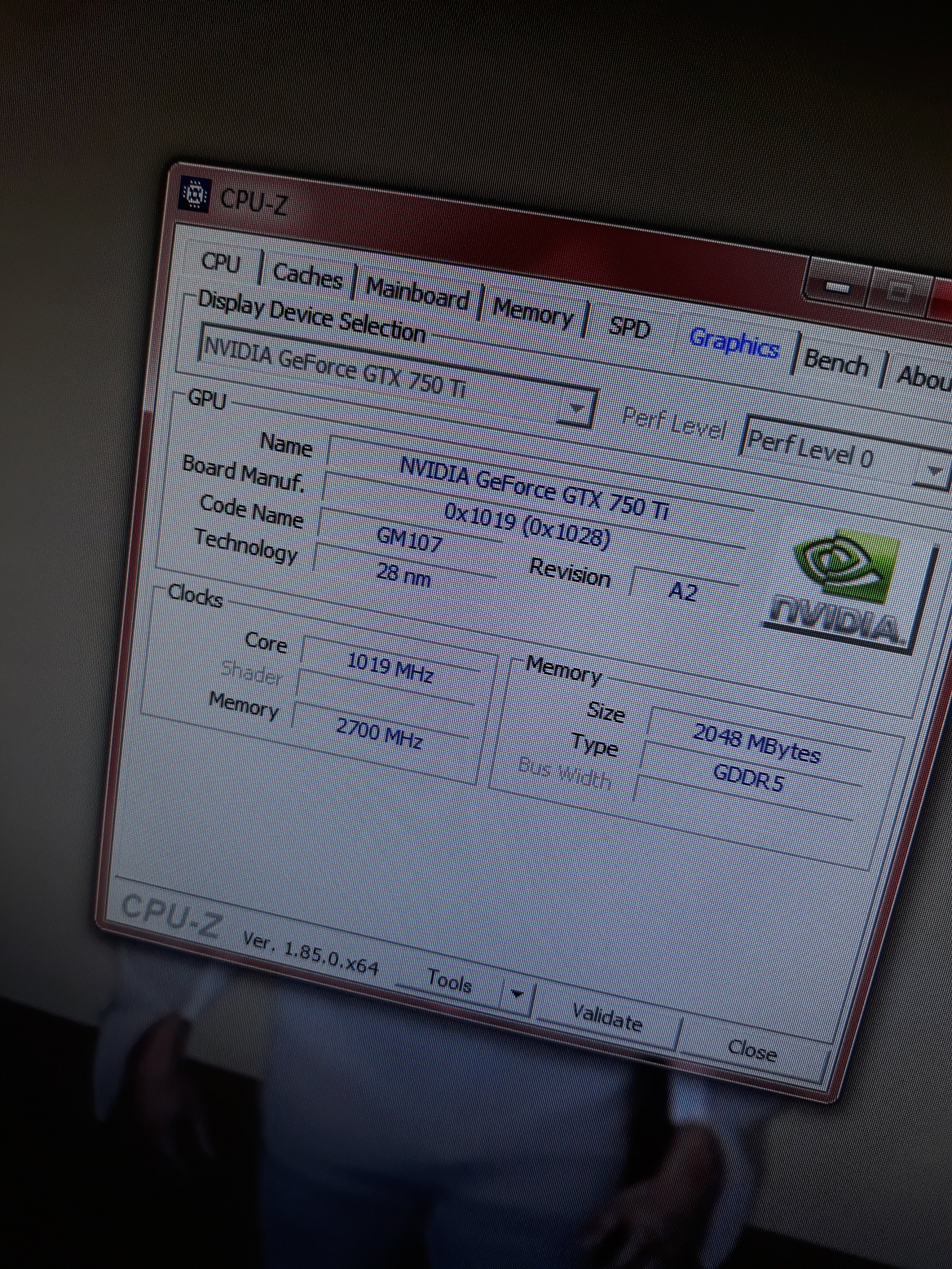

Ich habe vor meinem kleinen Bruder als Geschenk eine Grafikkarte zu kaufen.
In Überlegung ist die NVIDIA GeForce GTX 1050ti mit 2GB welche genau ob gigabyte, zotac usw ist noch unklar würde die nehmen die am wenigsten watt verbraucht.
Er hat derzeit eine 750ti gtx mit 2 GB verbaut.

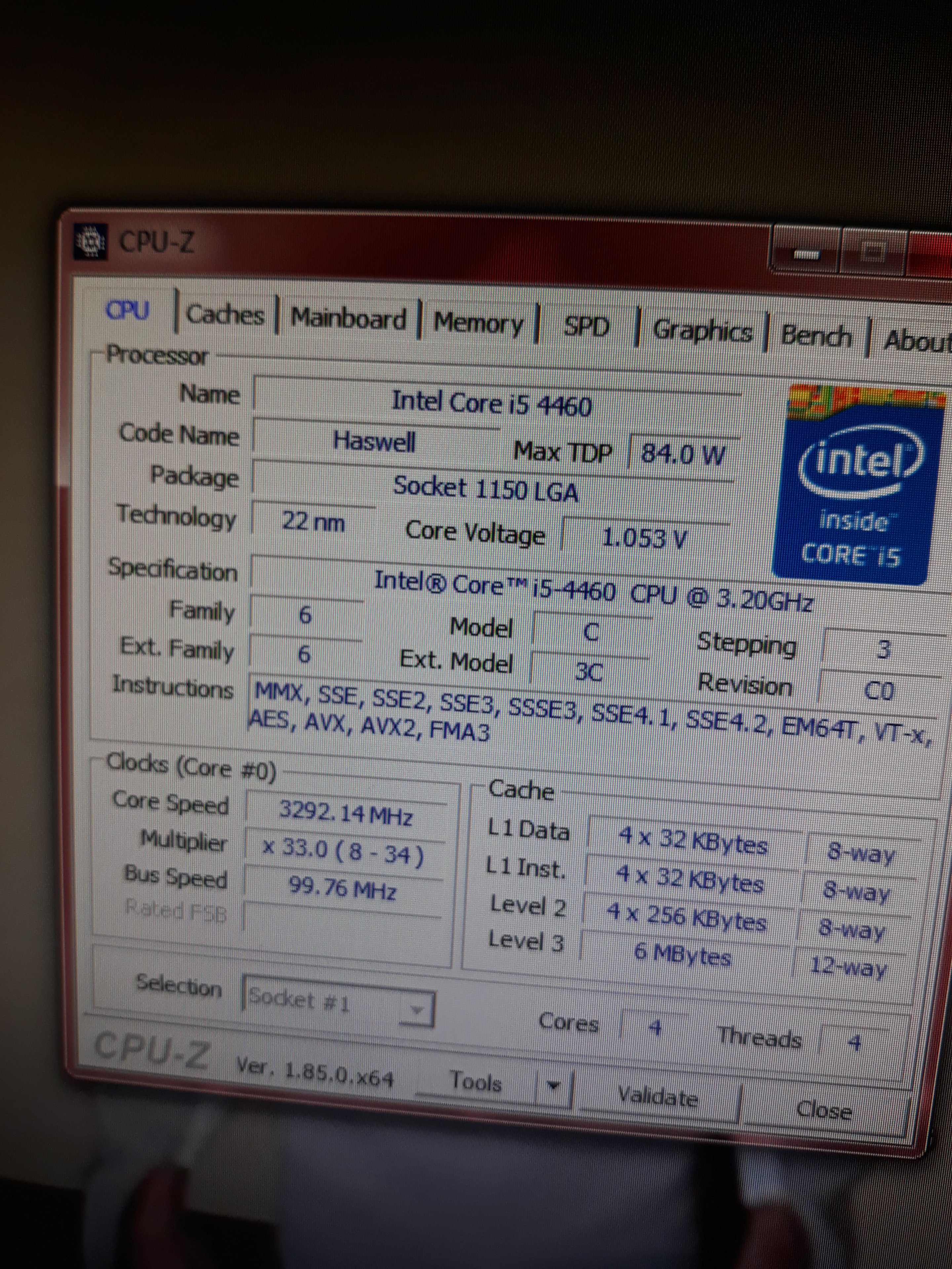

Als CPU ist bei Ihm eine Intel Corei5 verbaut.

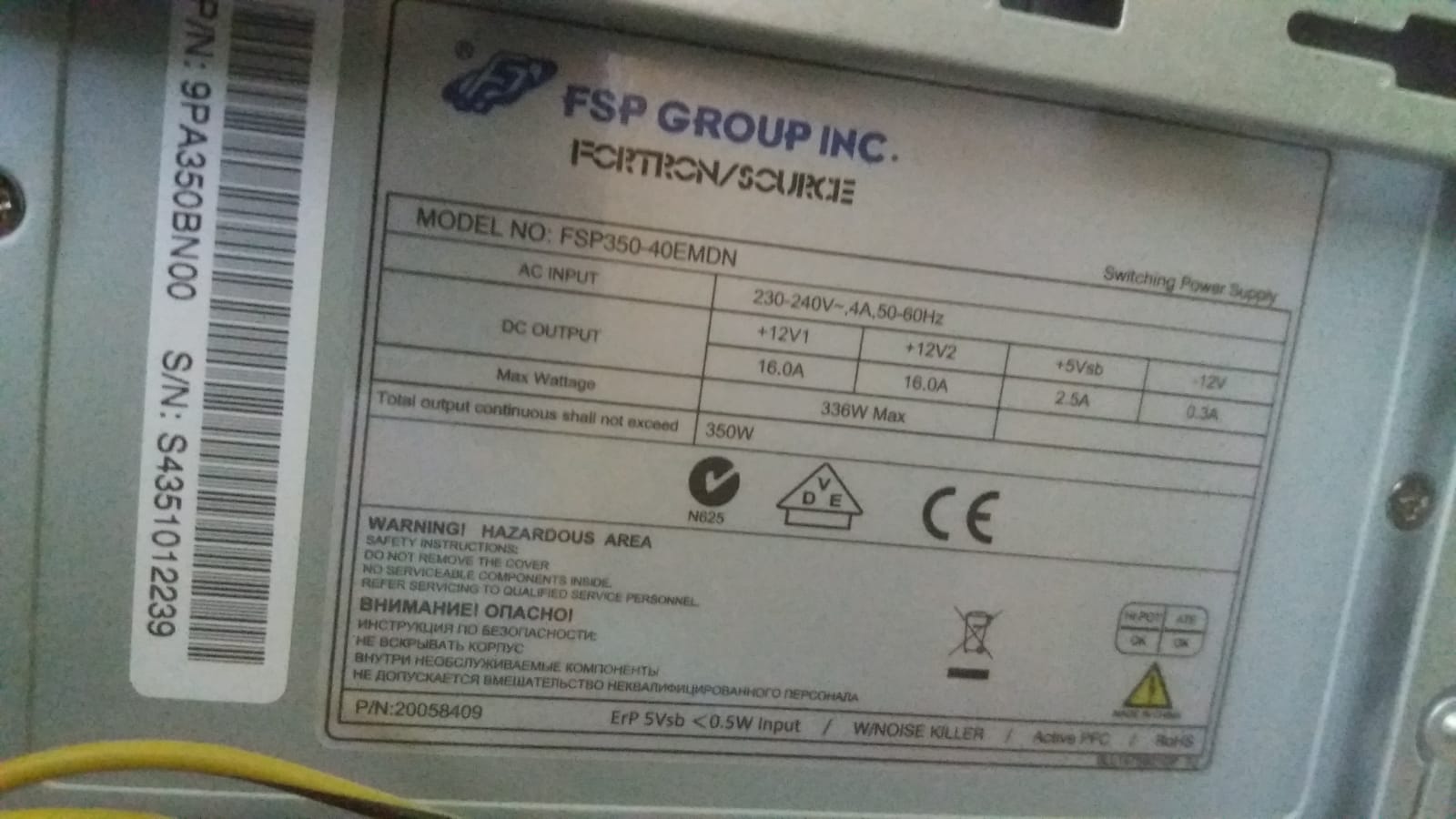

Meine Frage ist er hat ein 300w Netzteil,würde das ausreichen ? Oder sollte ich ihm da ein Netzteil kaufen ? Wenn ja welches würde passen habe gelesen das es verschiedene gibt.

1050ti mit 2GB gibt es nicht. Entweder 4GB oder es ist eine 1050.
Bild vom NT bzw dem Aufkleber wäre enorm hilfreich.
Sollte aber eigentlich beides laufen, sofern eine Version ohne zusätzlichen 6 Pin Anschluss genommen wird

Die GTx 1050 TI verbraucht nicht wesentlich mehr als eine 750 TI. Um konkretes sagen zu können wärs besser, wenn du ein Bild vom Netzteil machen könntest. An der seite stehen die Spezifikationen & die Leistung.
Also meines Wissens gibt es keine GTX 1050 Ti mit 2GB. Die 2 GB Karte ist eine GTX 1050 ohne Ti. Die würde sich meiner Meinung nach nicht lohnen und die GTX 1050 Ti ist auch "nur" gut 50% schneller als die GTX 750 Ti.

ne 1050ti frisst nicht mehr als ne 750ti, 300W sind mehr als ausreichend. kann natürlich sein dass das NT kompletter schrott ist. wobei da wahrscheinlich irgendein brauchbares OEM-NT von FSP verbaut ist. foto vom aufkleber auf der seite wäre gut.
es gibt keine 1050ti 2GB. wo ist die 750ti zu lahm und was soll wie gezockt werden?

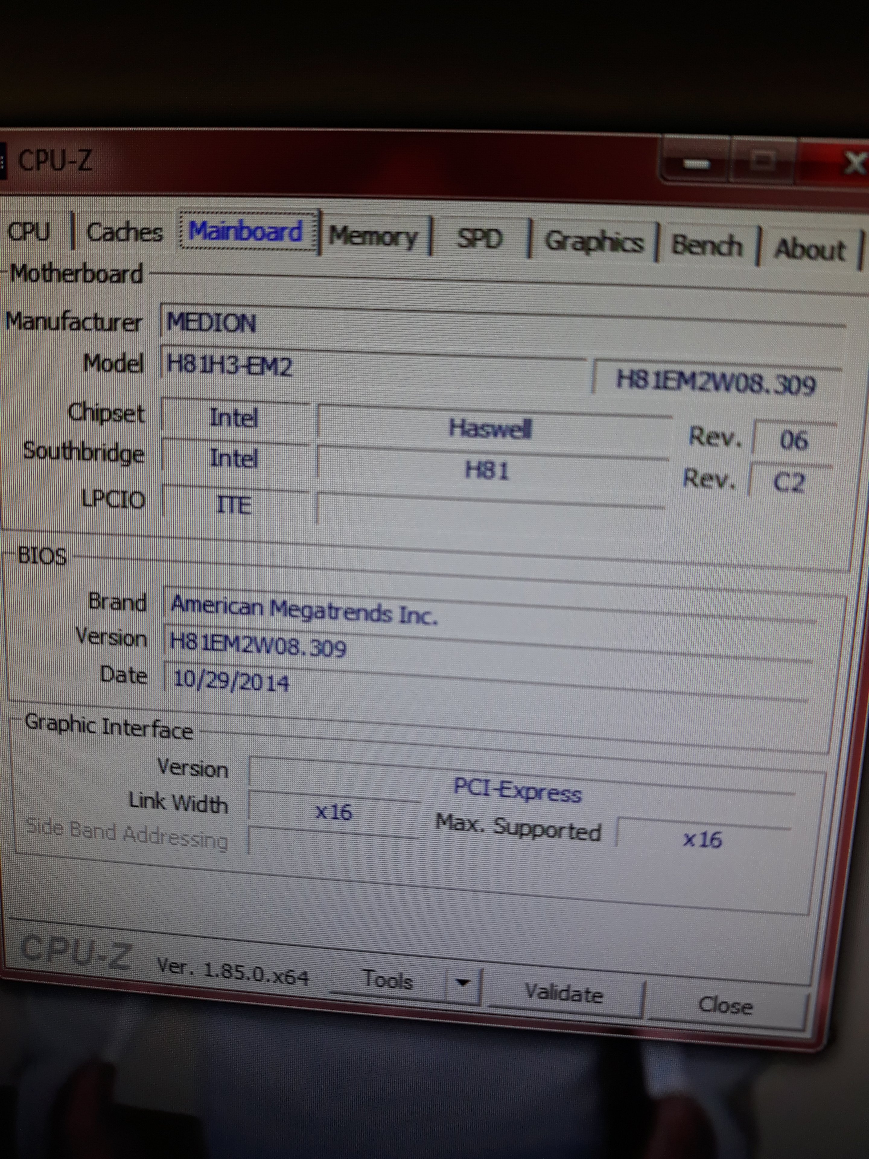

es kann passieren dass das MB eine neue graka nicht erkennt.

Hier bitte ein Foto vom Netzteil.

da dürfte es aber mit dem NT eng werden. abwärme könnte auch ein problem werden.

"passen" ist immer so ein Wort. Mechanisch passt es, es gibt aber GTX 1050TI mit Stromanschluss und ohne. Es kommt also auf das Netzteil an. Die Leistung ist merklich besser, als von der der ollen GTX 750TI, aber auch nicht wirklich viel besser. Ideal wäre der Aufstieg auf eine gebrauchte GTX 970, so denn das Netzteil mitspielt und die Gehäuse Kühlung, aber die passt nicht zum Ntzteil. Eine GTX 1050 ist zu schwach, da lohnt der Wechsel nicht.

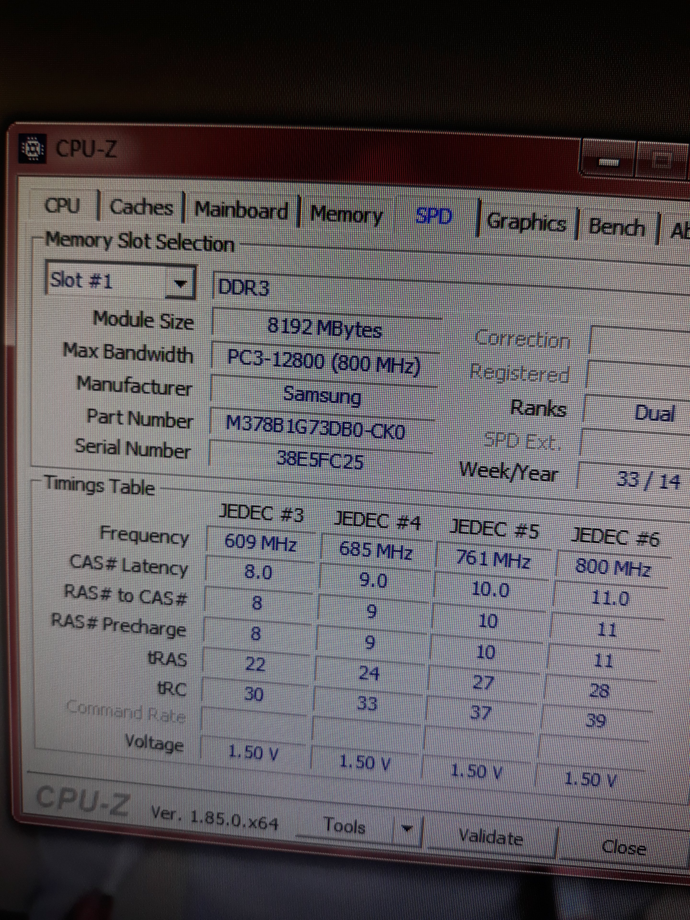

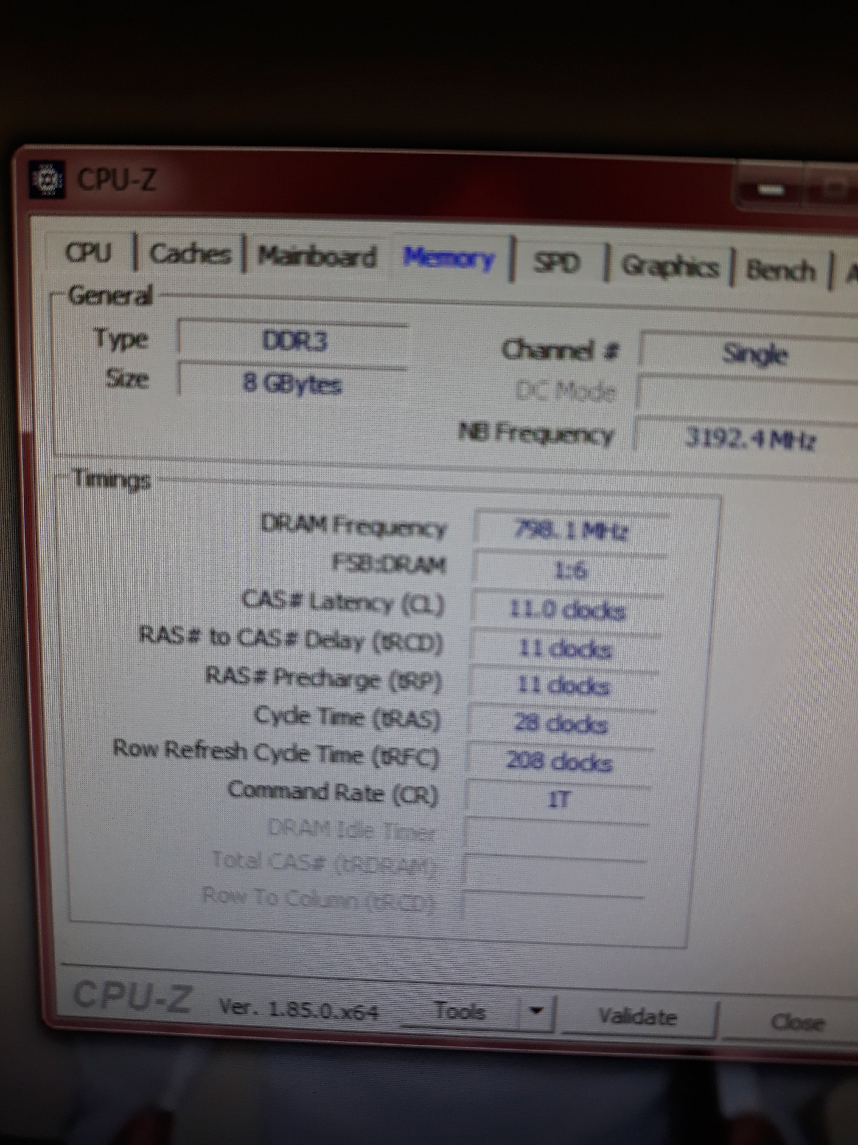

Ebenso hat Dein Bruder nur einen RAM Riegel mit 8GB. Da wäre ein zweiter ideal. Dann hätte man 16GB RAM und eine doppelt so schnelle Anbindung, was der alten und tendenziell langsamen CPU hilft.
Gutes Netzteil mit 340W für 12V, da kommt man weit mit. Es hat aber, so wie es aussieht, keinen 6+2 PCIe Stromanschluss für Grafikkarten
https://ebs-computermarkt.de/Medion...350-40EMDN-Netzteil-14-Pin-Stromanschluss-Neu
=> so eine GTX 1050TI
https://geizhals.de/?cat=gra16_512&xf=5585_ohne~9810_7+1981+-+GTX+1050+Ti

Das NT sollte gehen mit einer 570, wenn er nichts (keinen RAM, VRAM, GPU, CPU) am Rechner übertaktet. Besser wäre aber ne 1050 Ti dafür.
Deathangel hat schon Recht, das NT läuft damit am Limit und darüber. Wenn neues NT, dann 450W und bis 600W, wenn übertaktet werden soll.

es gibt keine 1050ti 2GB! NT reicht für so ne karte mehr als locker. übertakten kann man den 4460 nicht. eine SSD frisst nichts.
graka
das system wird mit ner 1050ti keine 150W fressen.
