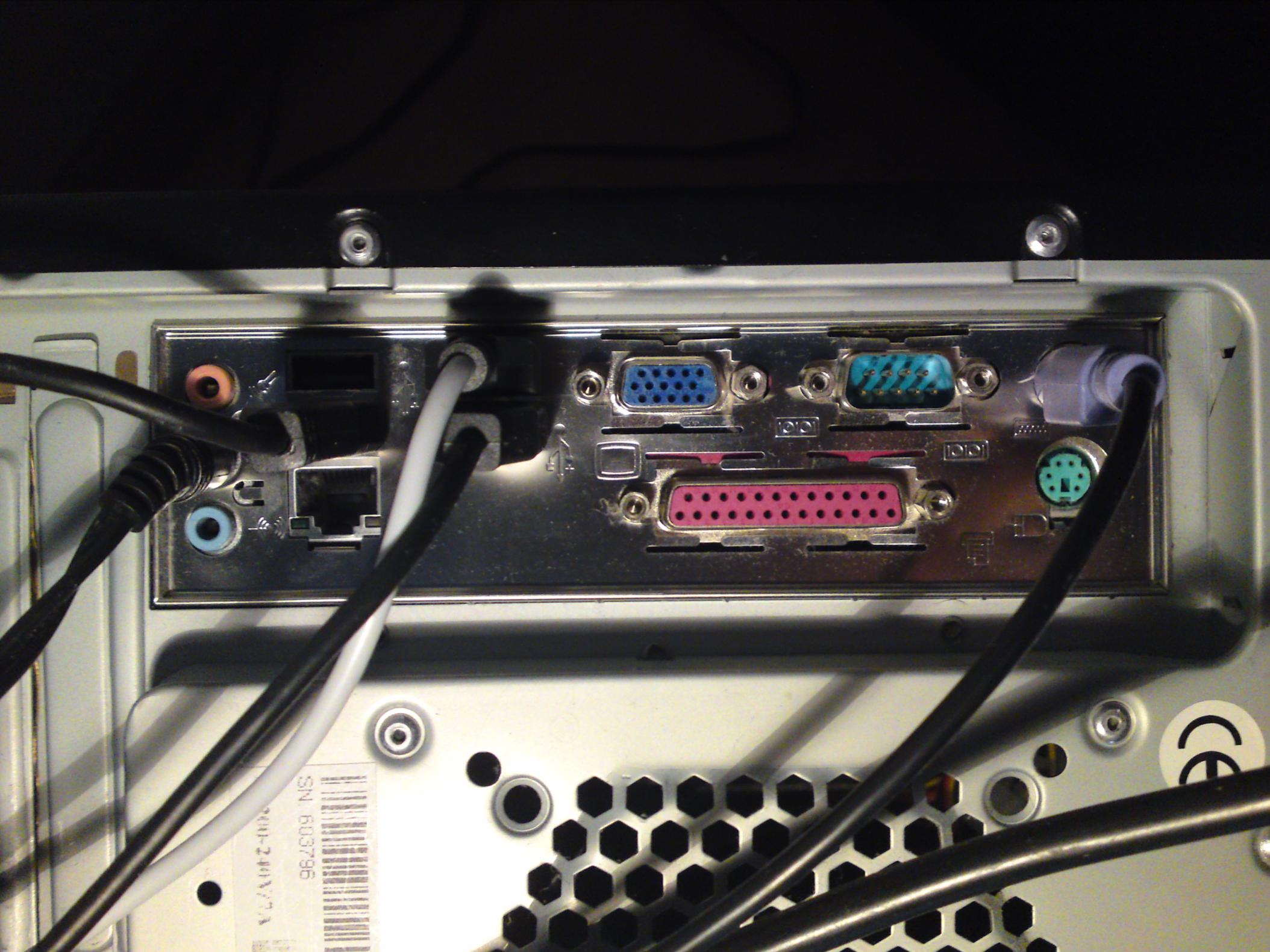

Folgendes ich habe mir gestern das Soundsytem Logitech Z5500 Digital 5.1 ersteigern können, dies möchte ich nun an meinen Computer anschließen...

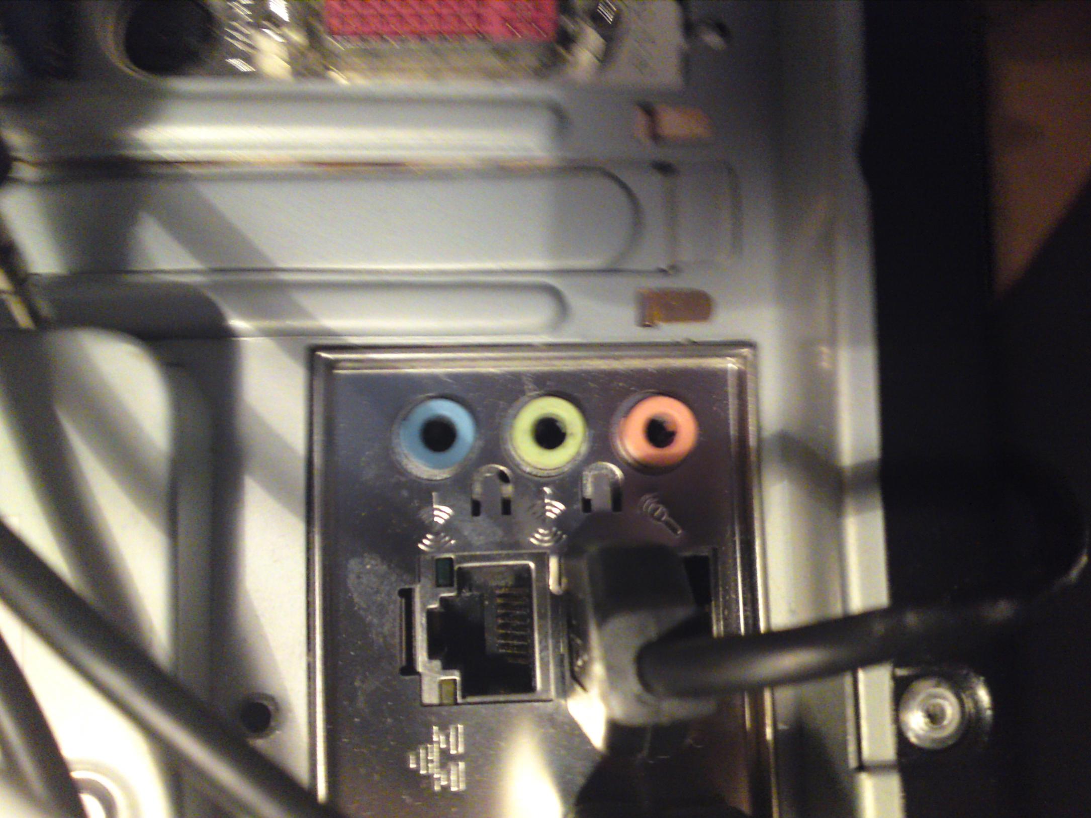

Dort habe ich drei Ausgänge gefunden BLAU - GRÜN - PINK (auch wenn es etwas orange ausschaut am Foto, es ist pink)
So meine Frage...ist diese Soundkarte für dieses System geeignet um 5.1 Sound zu haben??

Wenn man im Treiber nichts umkonfigurieren kann, dann ist das ein Stereo-Ausgang, ein Line-In und ein Mikrofon-Eingang. Also wird da nichts mit 5.1
Hat das Board evtl. noch einen digitalen Ausgang als TOSLINK (optisch) oder Chinch (Coax)? Den könnte man auch nehmen.
Als Soundkarte kann ich z.B. die ASUS Xonar D1 ode DX empfehlen, je nachdem ob PCI oder PCIe (im PC schauen, was besser rein passt)

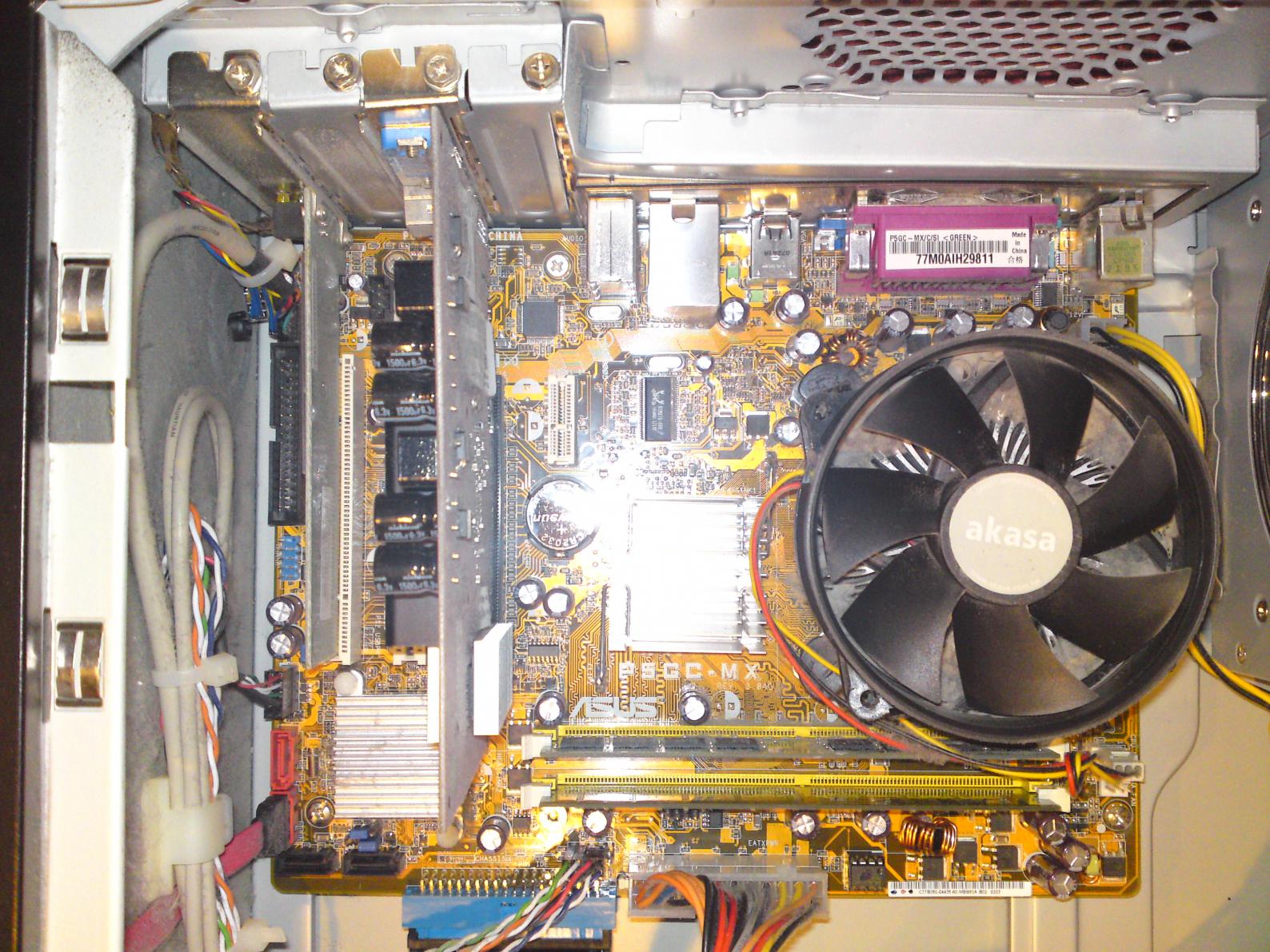

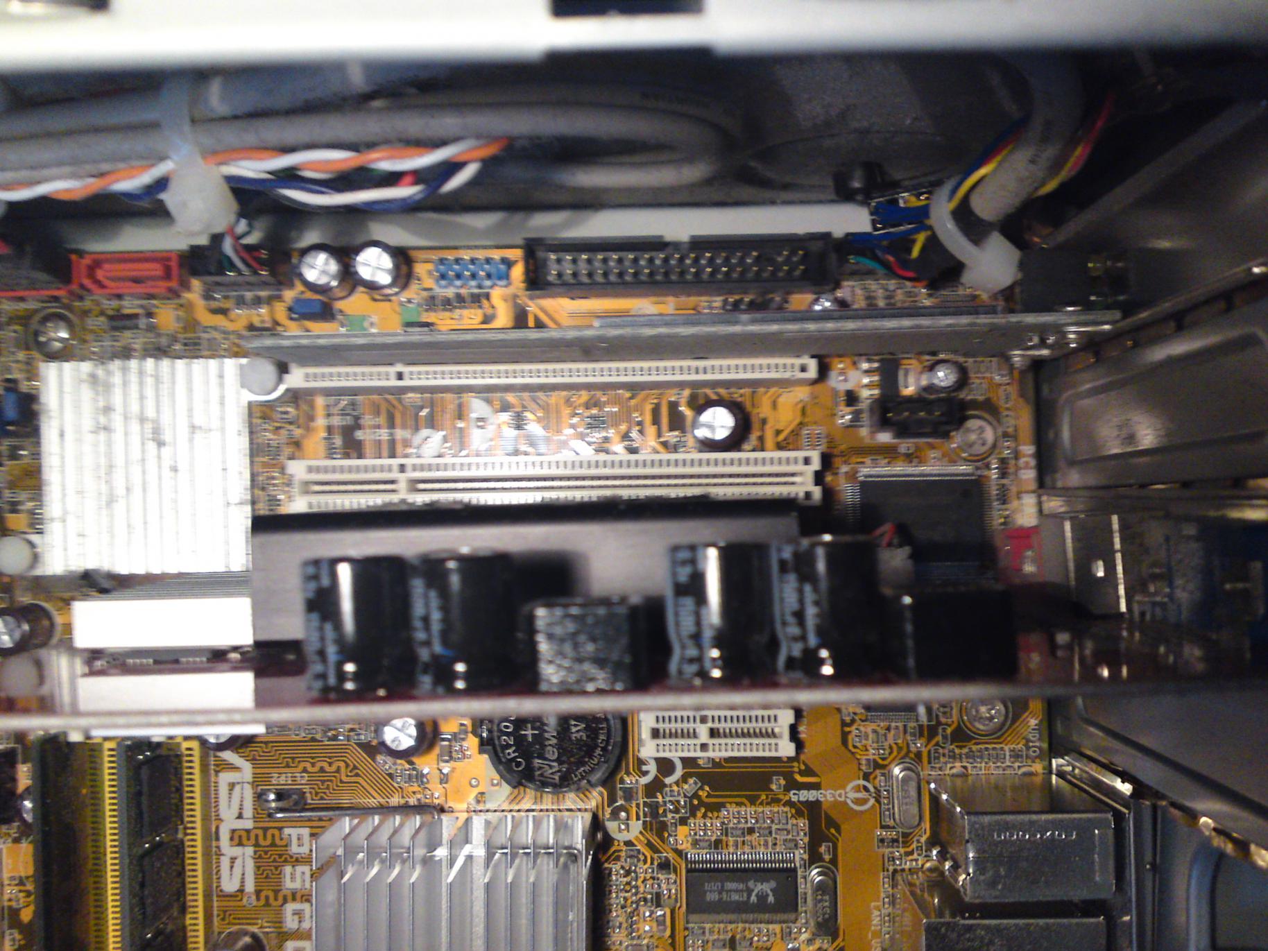

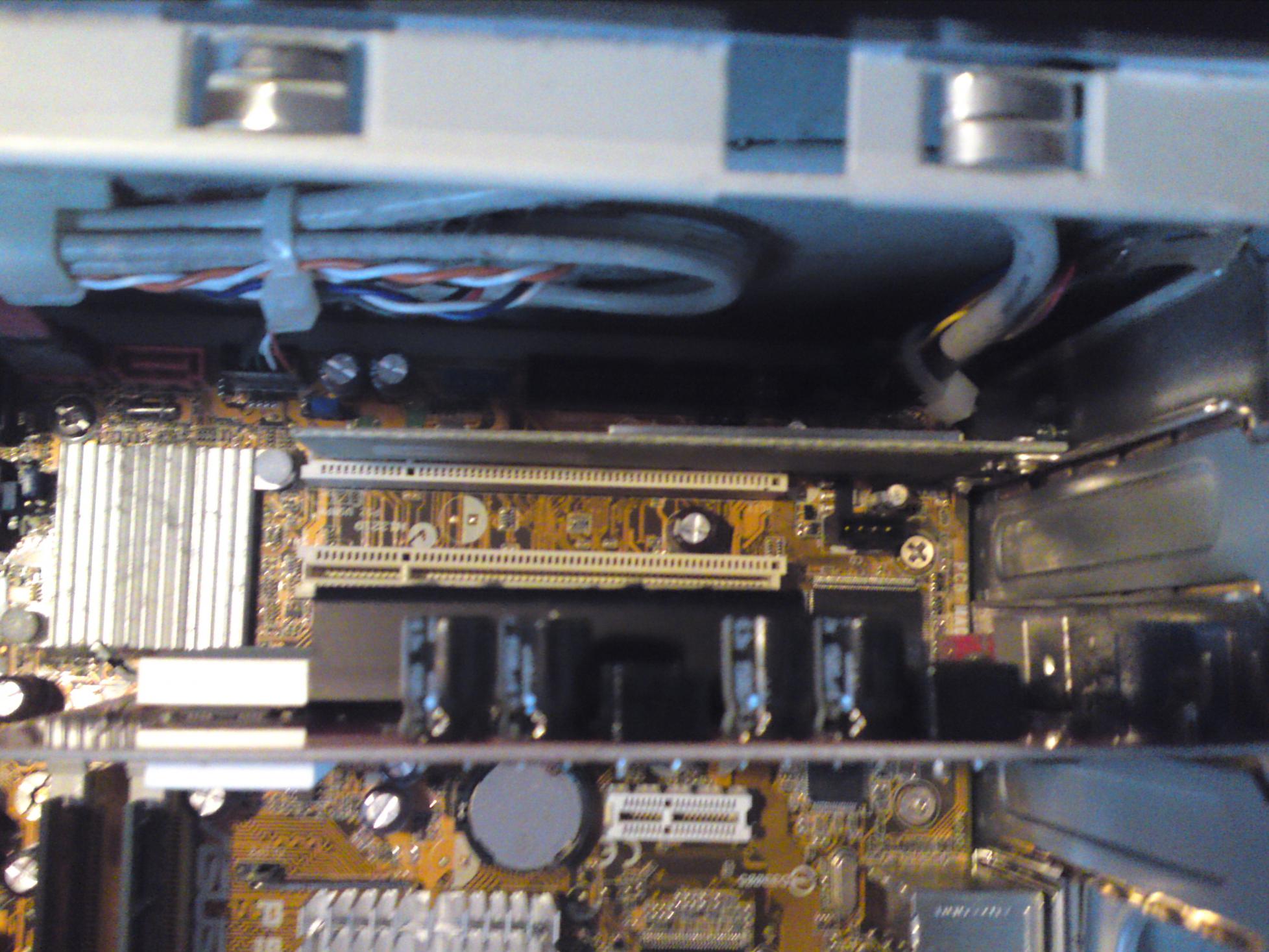

Könntest du mir dann sagen welche von deinen beiden vorgeschlagenen besser reinpasst? -->FOTO
DANKE!!
Hi, hab ein paar Fotos gemacht, hoffe du kannst mir weiterhelfen!!
Dann geh ich heute noch im Mediamarkt, musst mir halt bloß sagen welchen Typ ich genau brauch vom Platz her und so, wie du halt schon meintest, damit ich den Angestellten von Mediamarkt auch genau sagen kann was ich will!!
DANKE FÜR SUPPORT!!!!

Ziemlich eng in dem Rechner... der PCI-Slot zwischen den 2 Karten sollte man nicht nehmen, das wird zu eng...
Also am besten eine Xonar DX, die kommt dann in den kleinen weißen Slot rechts (im 3. Bild).

Die Soundkarte hättest Du Dir schenken können. Laut Geizhals besitzt Dein Mainboard (P5GC-MX) bereits einen 5.1 Ausgang. Du müsstest im Treiber die drei oben vorhandenen Eingänge also entsprechend umkonfigurieren können. Was Du wo anstecken musst, steht im Handbuch und/oder im Treiber-Tool.
