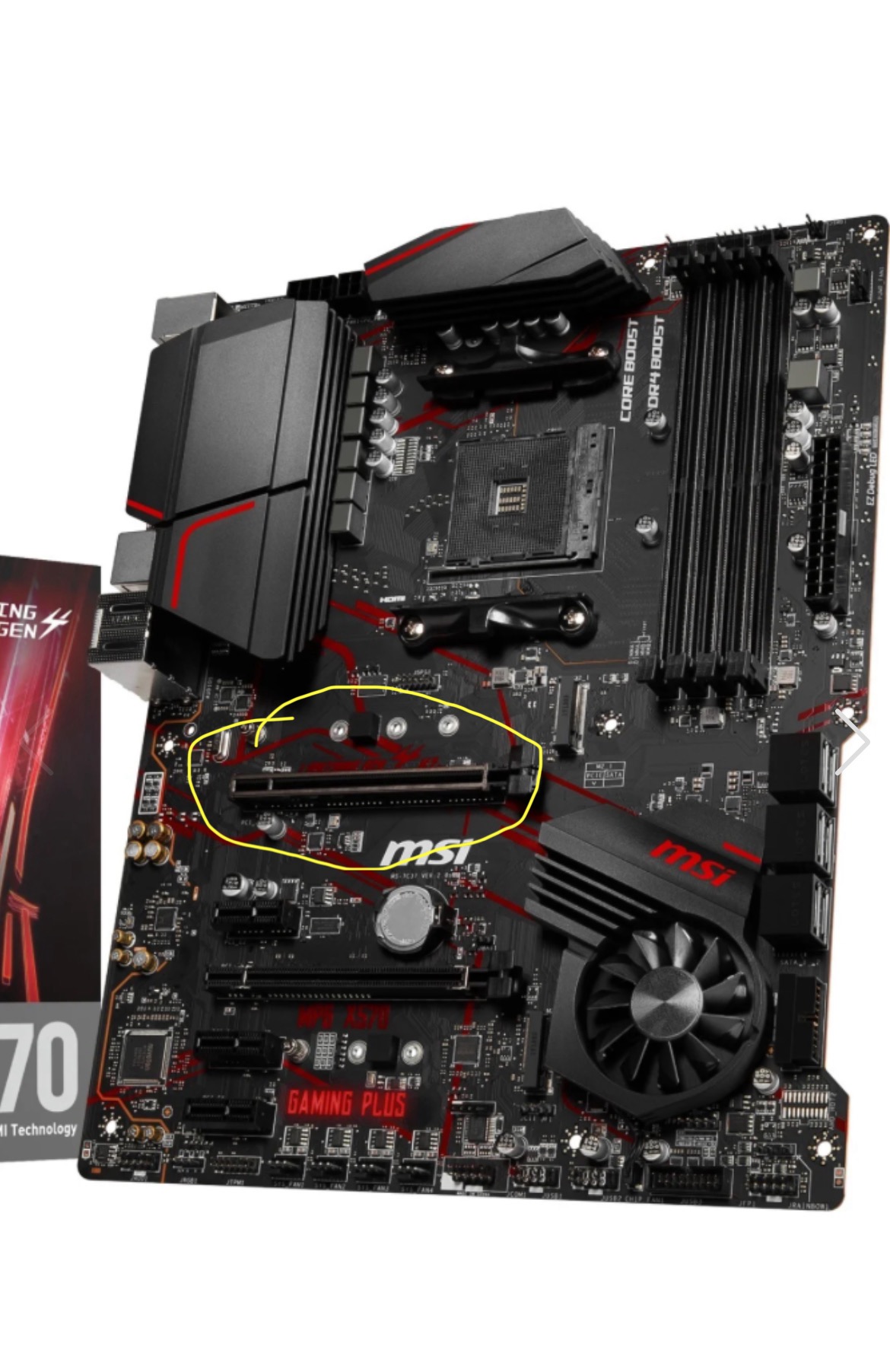

hängt die graka NT-seitig an PCIe1 und PCIe3 oder an PCIe2? oder nur an PCIe1 oder PCIe3?
Reaktionen: iSefaa
@iSefaa:
es geht um die anschlüsse direkt am NT, sieht man auf dem foto nicht. es sollten PCIe1 und PCIe3 verwendet werden.

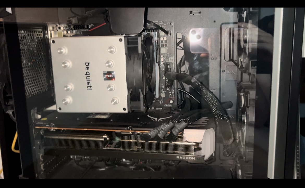

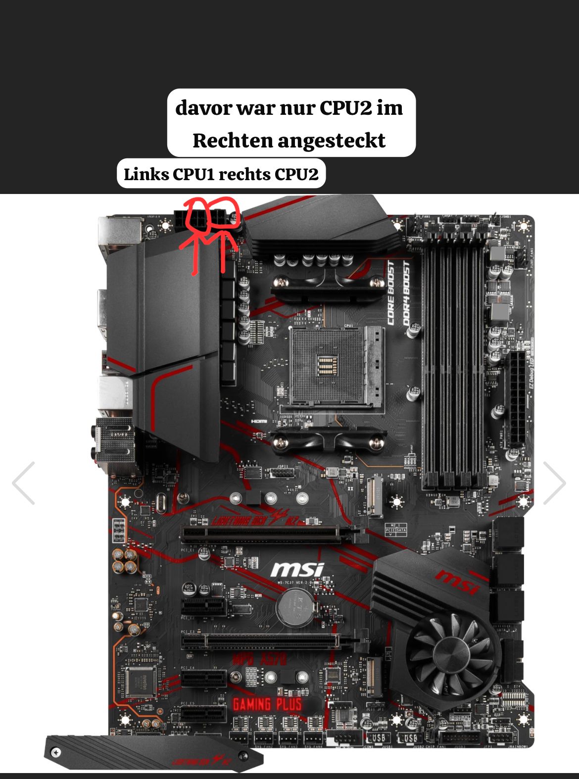

warum ist für die CPU nur der 4pin angeschlossen? und warum ist der CPU-lüfter saugend auf dem kühler montiert und arbeitet gegen die frontlüfter?

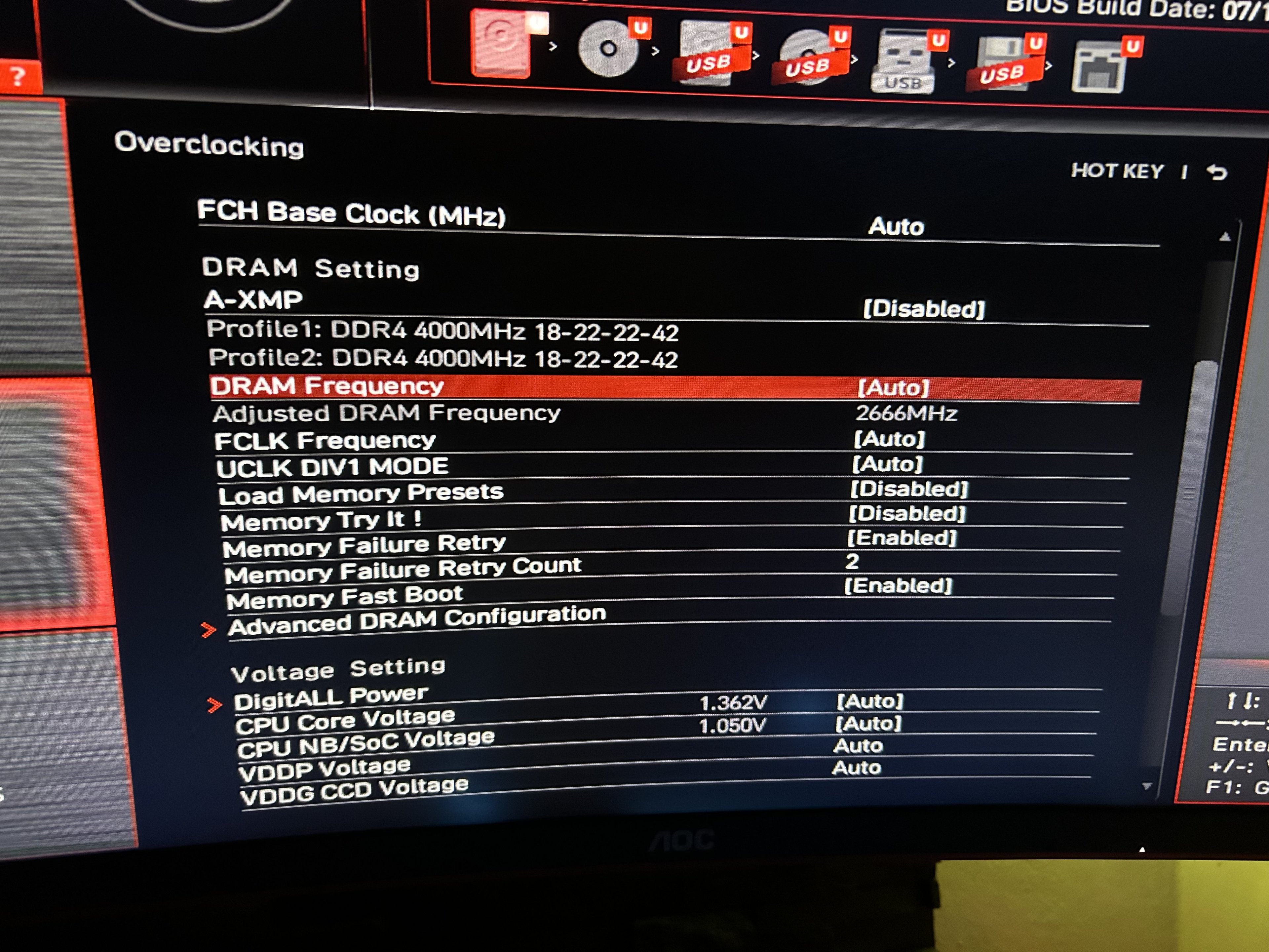

Der RAM läuft mit 4000 MHz?
Bei einem R9 3900 komme ich ihn nicht mal mit 3.200 MHz stabil zum laufen.
Also die Grafikkarte ist hier angeschlossen
Zwecks der CPU
müssen da beide angeschlossen werden?
Lüfter habe ich eben gedreht, hab mir jetzt eine Kompakte Wasserkühlung bestellt.
Habe es auf 4000 MHz eingestellt, 🤷🏼‍♂️
es geht um den anschluss am NT (netzteil)! dass die karte auf dem MB in PCI_E1 steckt sehen wir.
es sollte der 8pin angeschlossen werden. der zusätzliche 4pin ist optional; da dein NT genug stecker für beide hat würde ich persönlich auch beide anschließen.

Habe noch n PCle1 mit 6 pins über
Habe nun alle Stecker für CPU benutzt

4000er RAM ist utopisch sollte aber nicht zum Abschalten des Netzteils führen.
Wenn das System mit der geänderten Verkabelung stabil läuft dann XMP wieder an und RAM manuell auf 3200 runtersetzen

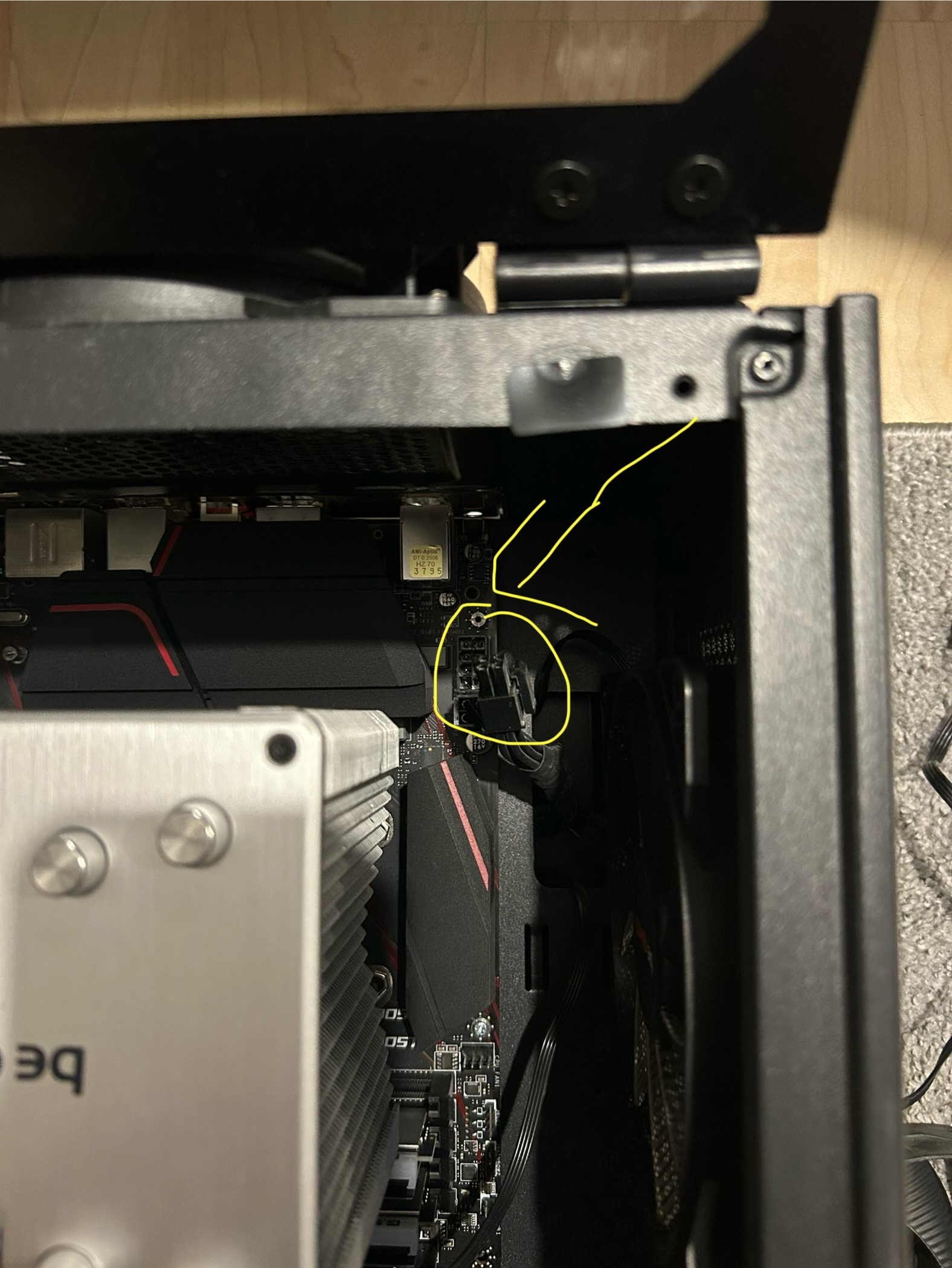

Hinten fehlt ein Ausgangslüfter.
Oben links fehlt ein Netzteilstecker.
Mainboardschrauben fehlen auch.
Stelle Die RAM-Spannung mal auf 1,38 V.

Obenlinks hab ich schon angeschlossen & trotzdem kommt die Fehlermeldung und der PC geht aus

Wie ist denn in dem PC der Airflow?
Der Lüfter auf der CPU scheint ja falschherum zu sitzen, bzw. der saugt durch den Kühlkörper die Luft nach rechts.
Was machen die Lüfter rechts in der Front? Saugen die kalte Luft ins Gehäuse, oder blasen die raus?
Was macht der außen installierte (warum ?!?) Gehäuselüfter? Kalte Luft reinblasen oder warme Luft rausblasen?
So oder so scheint das Konzept optimierungsbedürftig zu sein. Überhitzt die CPU zufällig?
Schalte mal XMP aus und lasse den Ram auf den Standard-Settings laufen.
Sollte dann irgendwas im Bereich 2133 oder 2400 MHz @ 1,2 Volt sein.
Bei mir laufen 4 x 8 GB Corsair Vengeance LPX 3600 MHz nicht stabil mit einem Ryzen 9 3900X.

Ich stelle RAM mal auf 1,38V 👍🏼
Gute Idee.
Hast Du die Mainboardschrauben nachgerüstet?
Stimmt, den sollte man umdrehen.
Bei Vollbestückung schafft der R9 3900 meiner Tochter auch nur 3.000 MHz mit 1,38V.
