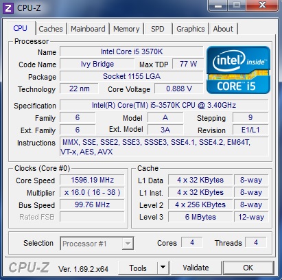

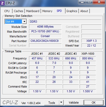

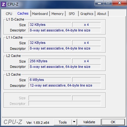

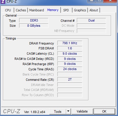

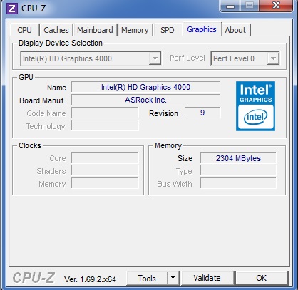

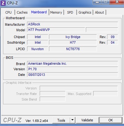

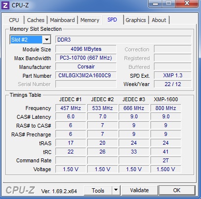

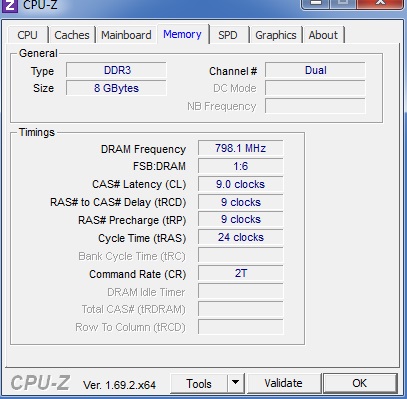

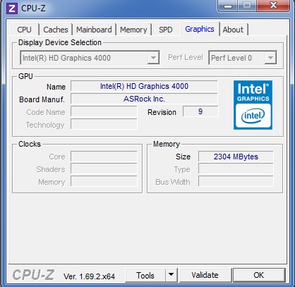

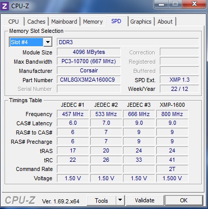

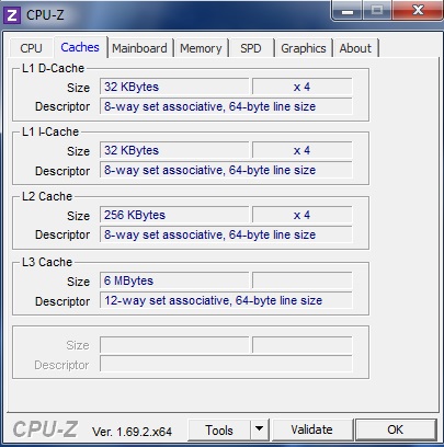

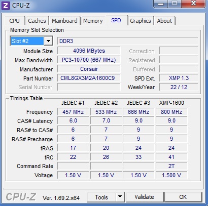

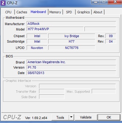

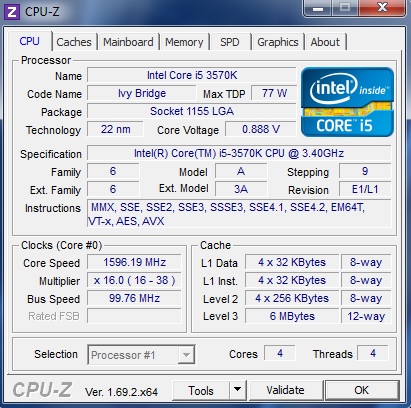

Bilder aus CPUz ( alle ) wären natürlich auch nicht schlecht.
Also prime95 hab ich nochmal ohne Probleme laufen lassen
Aber furmark ist jetzt gleich nach 1 minute das Bild eingefroren
Also liegts wohl an der HD 4000 wa
Hier mal die Bilder
Sippi2006 schrieb:
und wie genau mache ich das mit der Ram zuwesiung zur iGPU ( was ist das )
Hast du es jetzt gefunden?
Kann auch ein RAM Fehler in dem der iGPU zugewiesenem Bereich sein.
Schau mal im Handbuch auf Seite 54
"Share Memory
This allows you to set onboard VGA share memory feature. The Default value is [Auto]."
So wenig wie möglich zuweisen und dann mit memtest86+ testen.
Teste es lieber über die Nacht...
