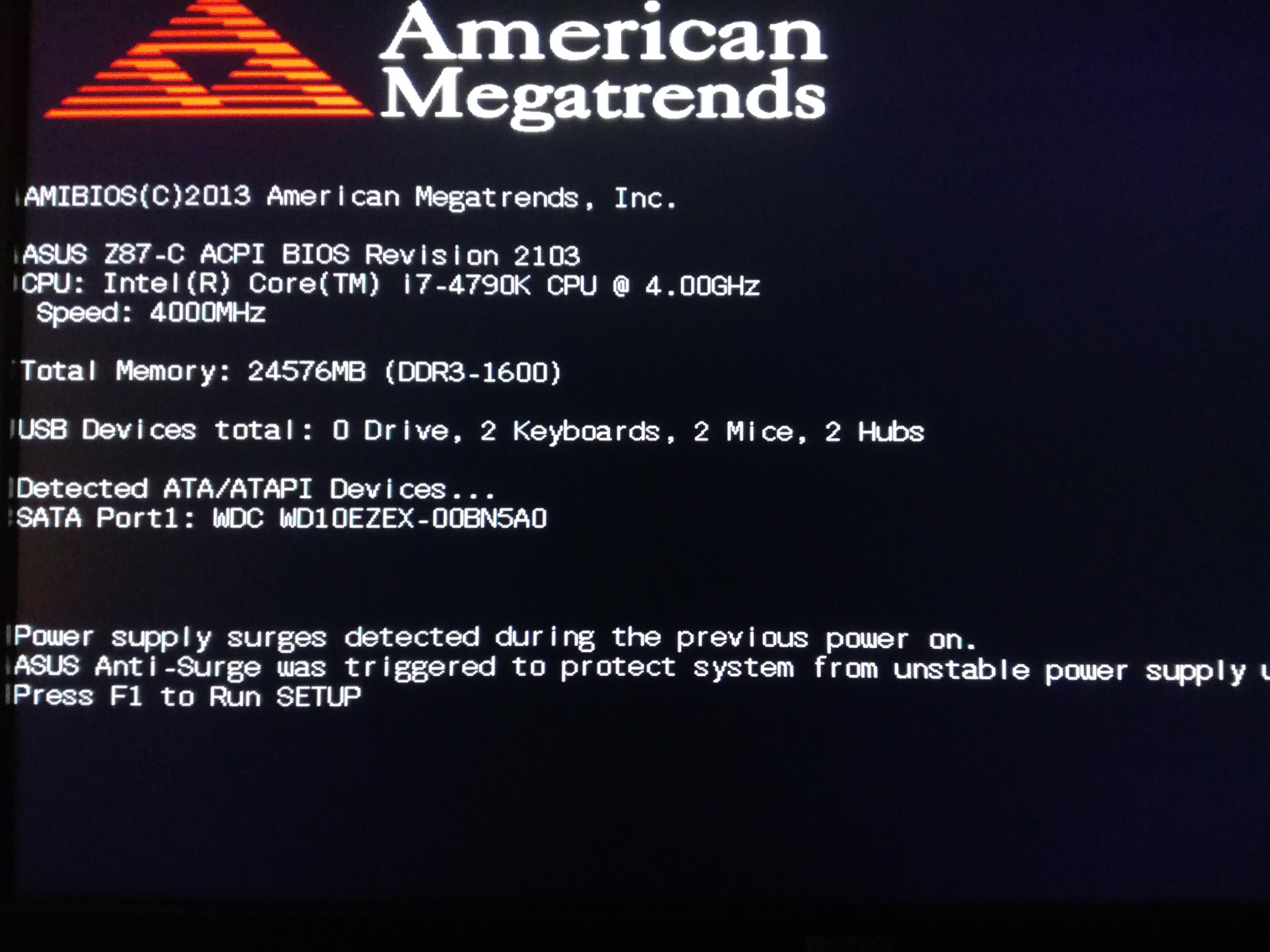

Moin werte Cb´ler/innen,
habe heute nen i7 4790K günstig bekommen und gegen einen xeon1231v3 ausgetauscht. funzt alles prima soweit temps beim spielen von ARK von CPU ca.65-70C° GPU ca.73°
Nun dachte ich mir ich hau mal Furmark rein und lasste Cpu und Gpu richtig aus das Das Ergebnis ist der Pc stürzt nach 3sec. am und ich bekomme folgenden Screen siehe Anhang

Netzteil ?, sagt die Fehlermeldung im Screen ja schon als Ursache ...

Und dann bin ich eben auf die Idee gekommen mal Furmark anzuschmeißen ja und dann ist eben das passiert was ich im Eingangspost geschildert hab
