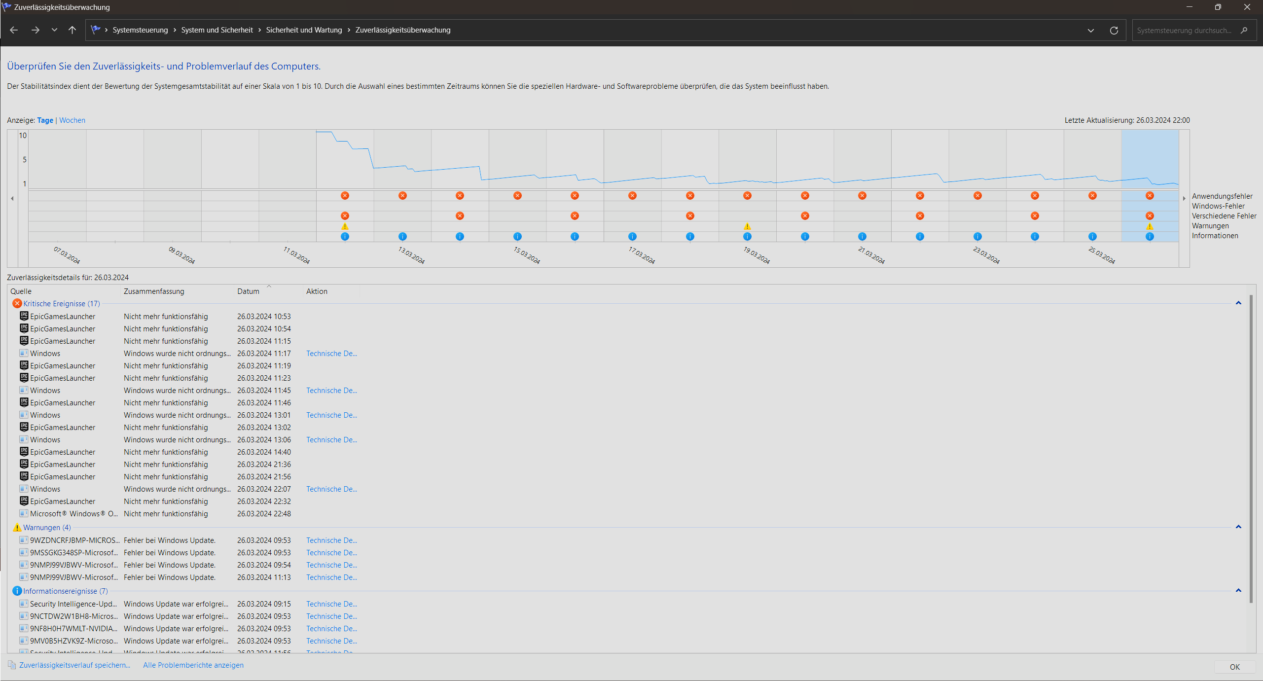

zeig mal den Zuverlässigkeitsverlauf
Wo finde ich diesen?

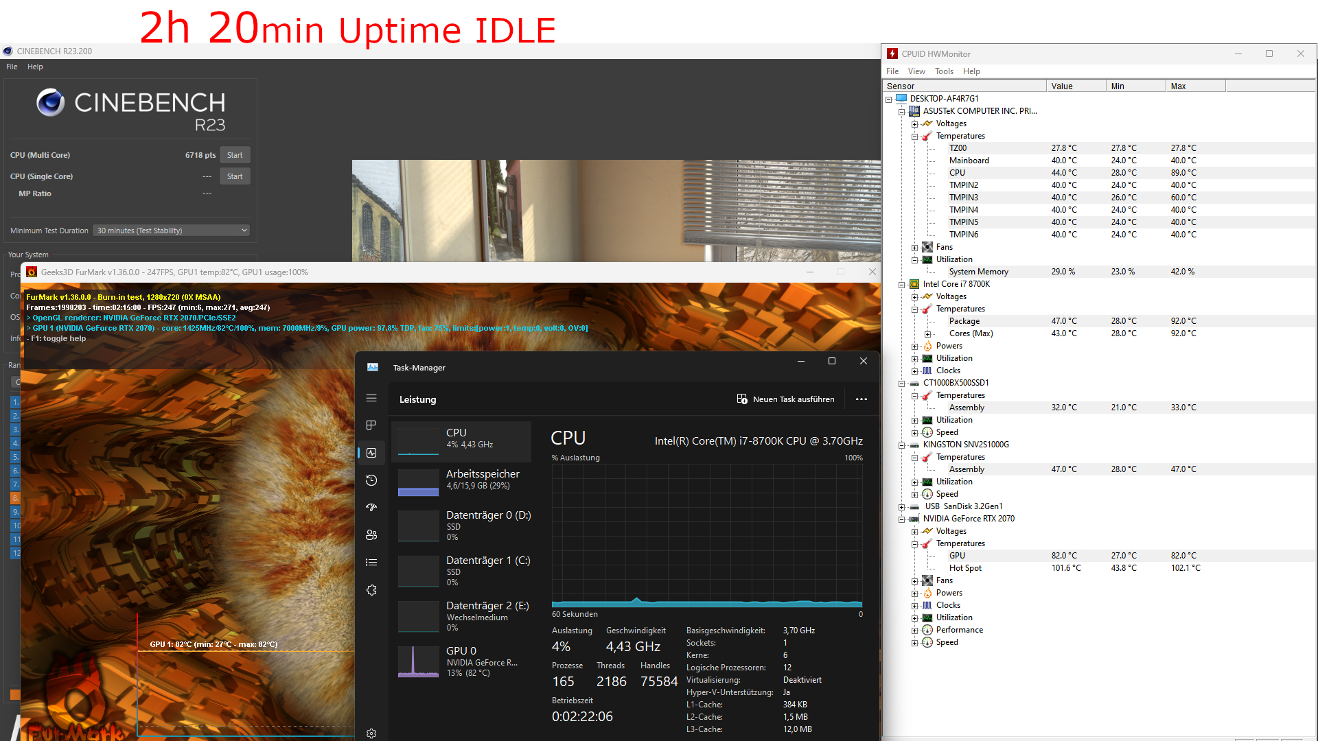

Das Problem besteht seit circa 3 Monaten, fing erst harmlos an mit PC Absturz im Ladebildschirm in der Woche einmal. Jetzt ist es aber schematisch nahezu IMMER im Ladebildschirm. Und der Ladebildschirm läd bevor der PC abstürzt auch immer unnormal lange.
Das Bild im Anhang ist das Protokoll nach 2h 20Min Uptime. Da stehen auch die Temperaturen.
madmax2010 schrieb:
Bei deinen programmen
Hier ist er. Der Am 11.03. wurde der PC auf null gesetzt. Das Absturz Problem war also schon lange vorher auch. Ich nehme an die Tabelle würde weiter in die Vergangenheit genauso aussehen.

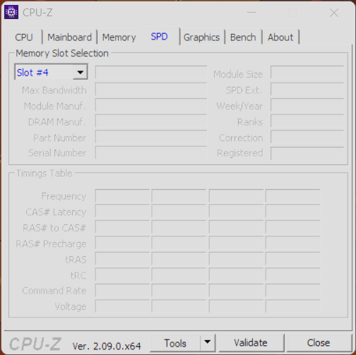

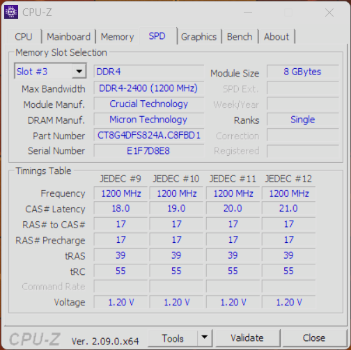

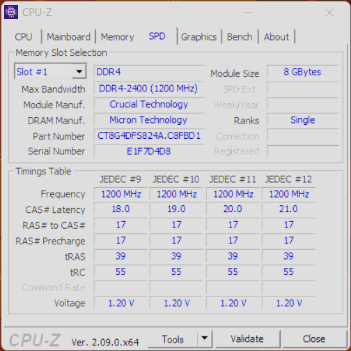

Nochmals, ist Dein RAM korrekt eingestellt? Die meisten Fehler, die mit solchen Abstürzen auftauchen, sind falsch eingestelltes RAM und mangelnde Netzteile. Poste man das SPD von CPU-Z und prüfe, ob das mit den Einstellungen (RAM Voltage und RAM Speed) im UEFI übereinstimmt.
Kann ich gerne machen, also einmal hier schonmal die vier verschiedenen Slots vom SPD im Anhang.
Wie komme ich zur UEFI? (Sorry, bin kein PC Experte, aber ein bemühter Lerner :D)
Apropros, wäre es trotzdem möglich, dass es am RAM liegt, auch wenn ich den PC schon knapp 4 Jahre habe und es früher funktioniert hat. An der RAM wurde nichts verändert.

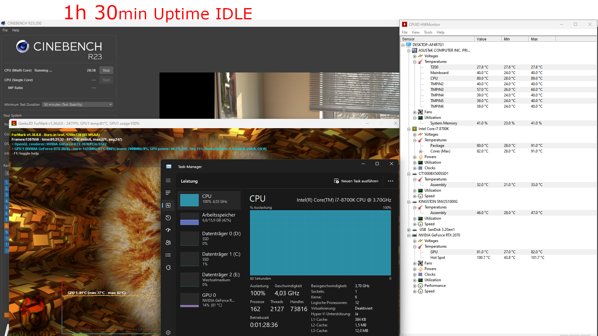

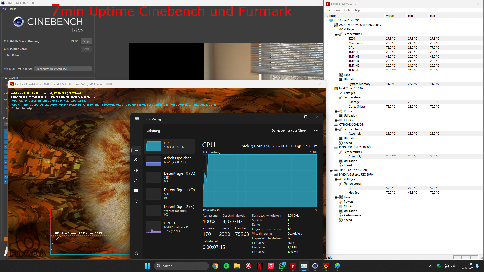

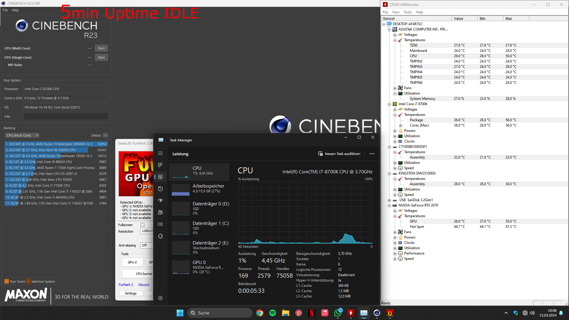

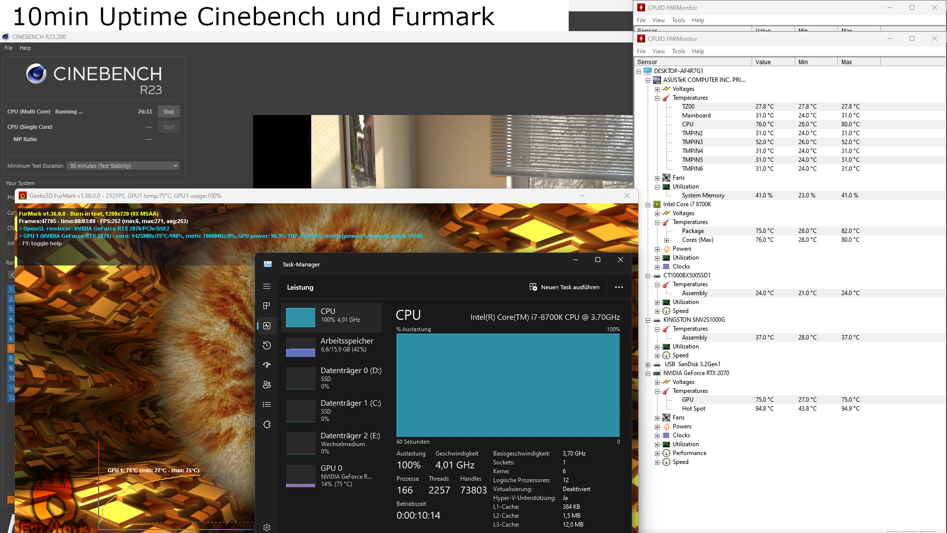

Ich sende hier mal die ganzen Protokolle die mir dazugegeben wurden. Ich schreibe immer oben vom Bild die Uptime hin. Anscheinend könnt ihr damit deutlich mehr anfangen als ich.
Von wem ist der Screenshot in Post #11?
Bei Furmark-Test nur 13 % GPU-Last, laut Task-Manager, obwohl GPU-Last laut Furmark bei 98 % ist.

Das ist ein Protokoll, dass mein PC Fachmann, bei dem ich vor knapp 2 Wochen war (auch wegen der Problemlösung) gemacht hat und mir gespeichert hat. Da wo auch mein Netzteil gewechselt wurde.
Genau wie Post #17. Das sind ebenfalls die Protokollen mit anderen Uptimes.
Die manuelle Beschriftung Idle eines Screenshots wo 100% Auslastung in Furmark zu sehen ist, finde (nicht nur) ich verwirrend.
