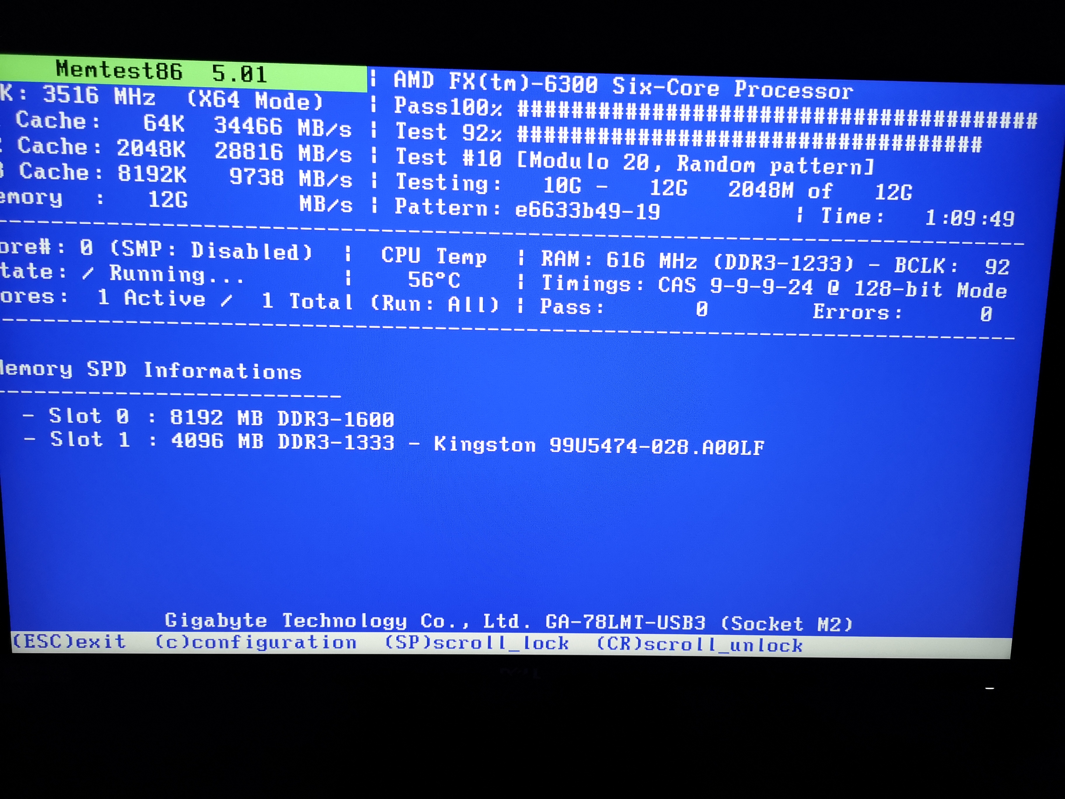

Ich bin gerade dabei meine Arbeitsspeicher mit memtest+ zu testen. Im Anhang findet ihr einen Screenshot von memtest+, sodass ihr auch gleich Informationen zu meinem Mainboard, meinem Prozessor und meinen RAMs einsehen könnt.

welche sind denn die bisher NICHT genannten Specs ? - oder habe ich etwas überlesen ?
@Eishunter
Auf dem Screen -> Gigabyte Mainboard GA 78LMT USB3 und AMD FX 6300 CPU.
Die befinden sich wie erwähnt auf dem Screenshot von memtest+
Mainboard: GA-78-LMT-USB3
Prozessor: AMD FX-6300 SixCore
RAM: 1x8GB DDR3-1600, 1x4GB DDR3-1333
