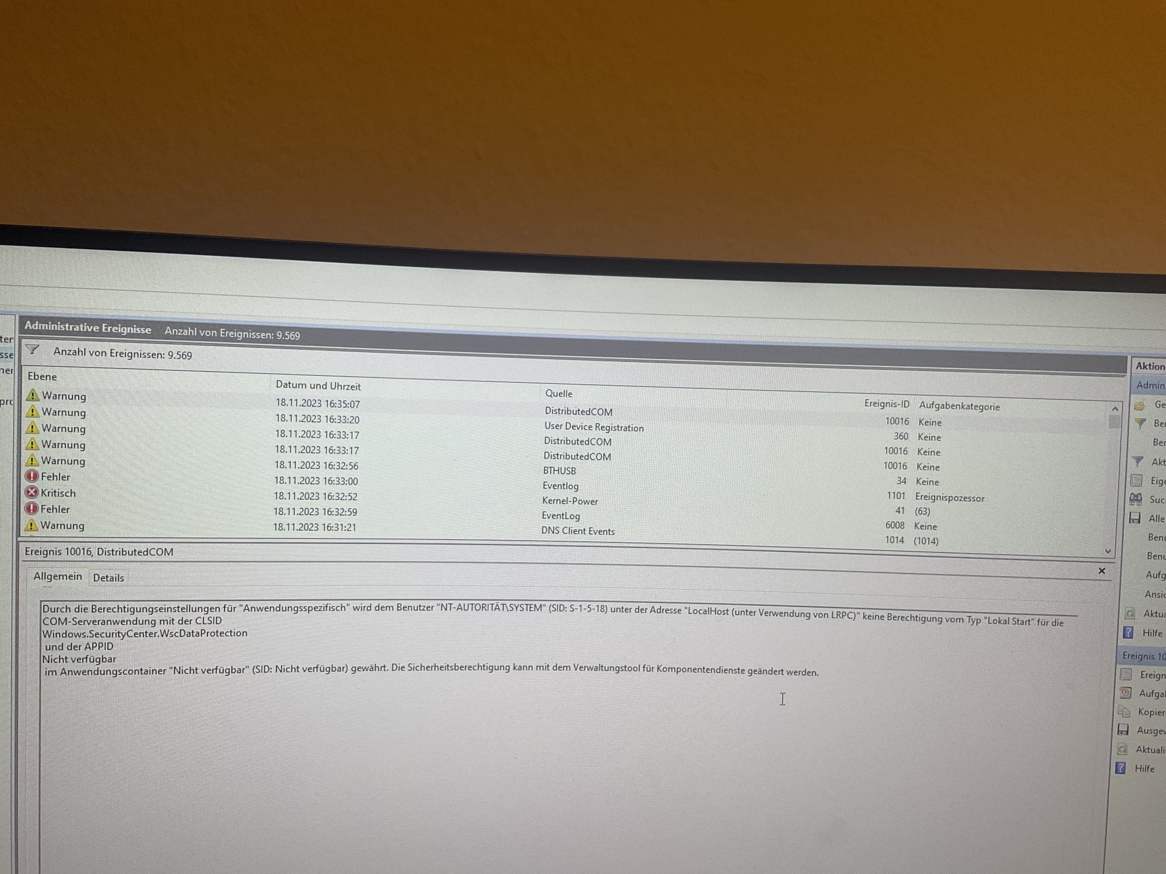

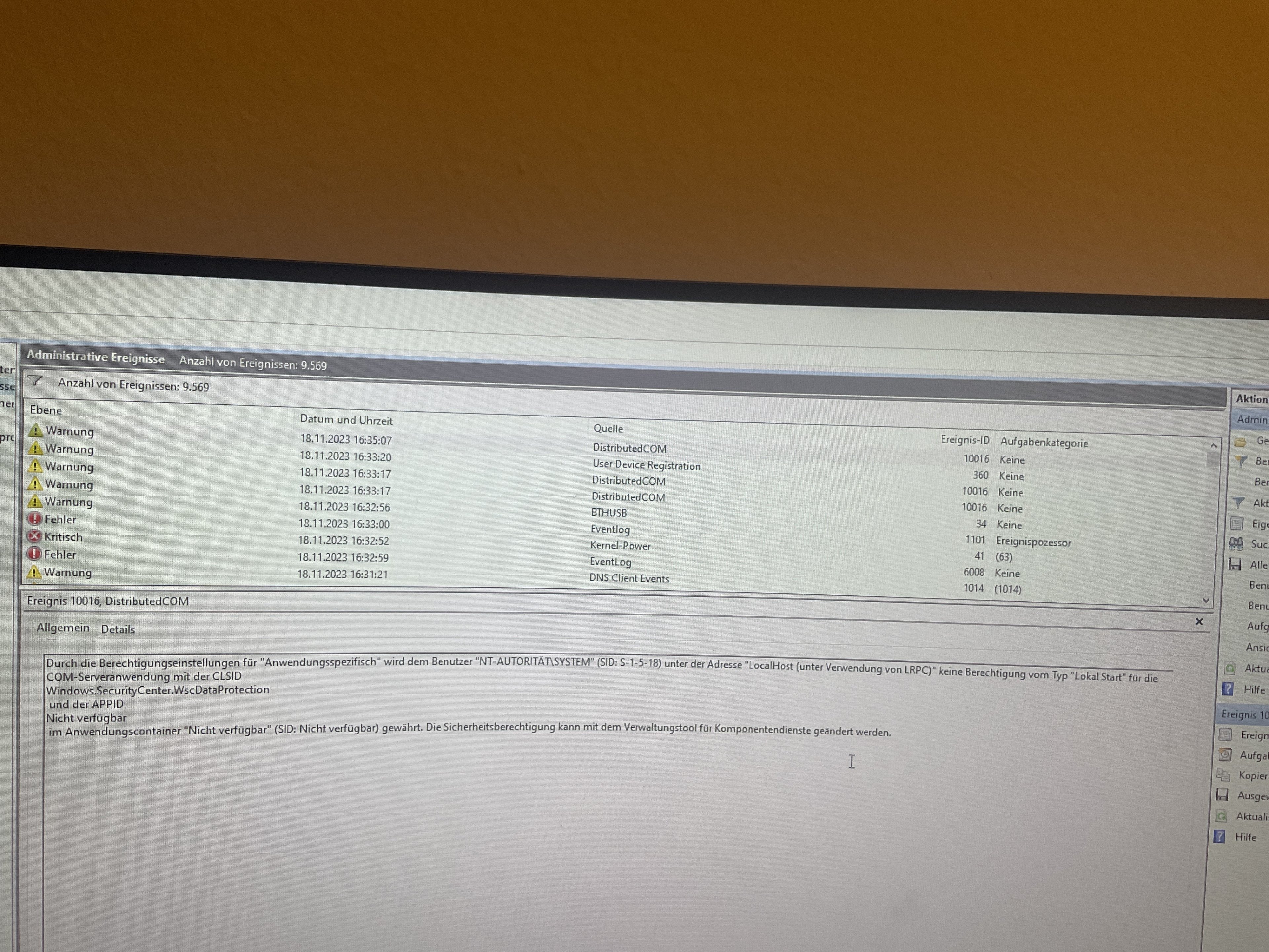

Was zeigt denn die Ereignisanzeige des Betriebssystems an?
Bei Abstürzen bekommst Du nicht immer eine Fehlermeldung aber es WIRD geloggt.

Es steht eigentlich nur, dass das System unerwartet heruntergefahren wurde (Startknopf gedrückt halten) und dann gestartet wurde ohne das es zuvor ordnungsgemäß heruntergefahren wurde.
