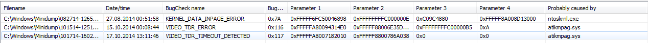

Ich habe versucht die Fehler mit BluescreenView und WhoCrashed zu analsysieren. Leider wird lange nicht von jedem Absturz eine logdatei erstellt. So habe ich nur 3 Fehlerdateien zum nachvollziehen.
Hier die Daten der beiden Programme:
BluescreenView:
http://s14.directupload.net/images/141019/xszjn68w.png
WhoCrashed:
