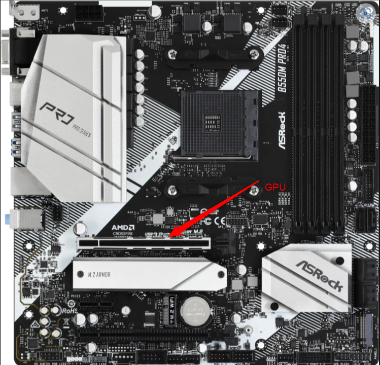

Immer noch ausgehend davon, dass wir vom https://geizhals.de/asrock-b550m-pro4-a2298943.html Board reden, kommt die GPU ---> siehe Bild.

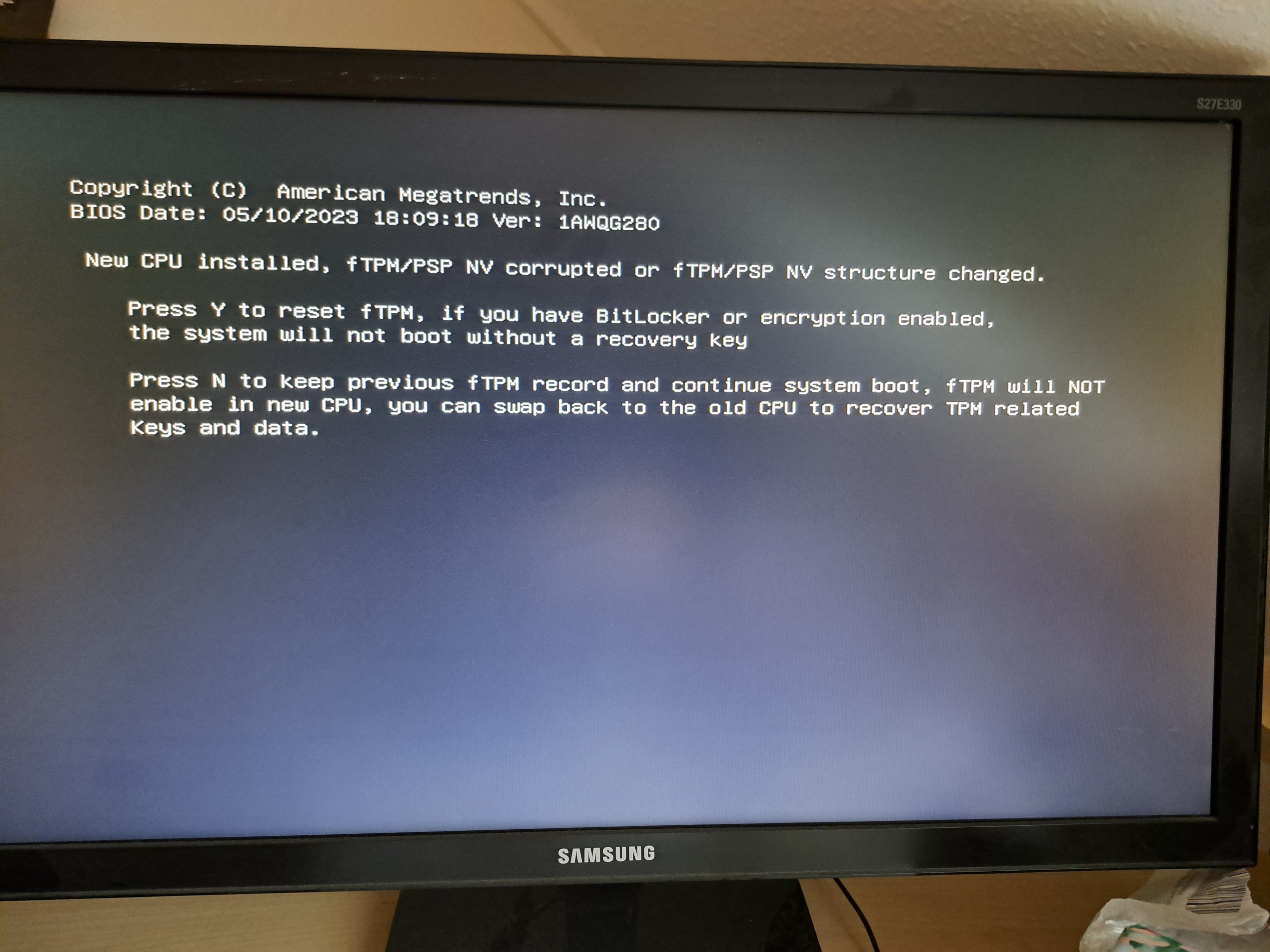

So alles eingebaut und soweit lÀuft er. Zumindest gehtver mal an. Ich hab keine Ahnung was los ist. Noch nie Probleme gehabt. Es leuchten auf dem Board 2 led einmal VGA und einmal Boot. Auf dem Bildschirm wird volgendes angezeigt....

Steht doch alles da.
Hier wird die Eingabe "Y" fĂŒr "yes" erwartet. Da wir aber deutsche Tastaturen nutzen, musst du auf den Buchstaben "z" drĂŒcken (da befindet sich auf den englischen Tastaturen der Buchstabe "y".
Doof wenn man nur deutsch kann... lool..... aber es lĂ€uft. Muss morgen dann die Treiber sichern und alles aktualisieren dann noch mein zeug installieren dann ist es vollbracht. Ich bedanke mich recht herzlich fĂŒr eure Geduld mit mir und fĂŒr eure ganze Hilfe.
