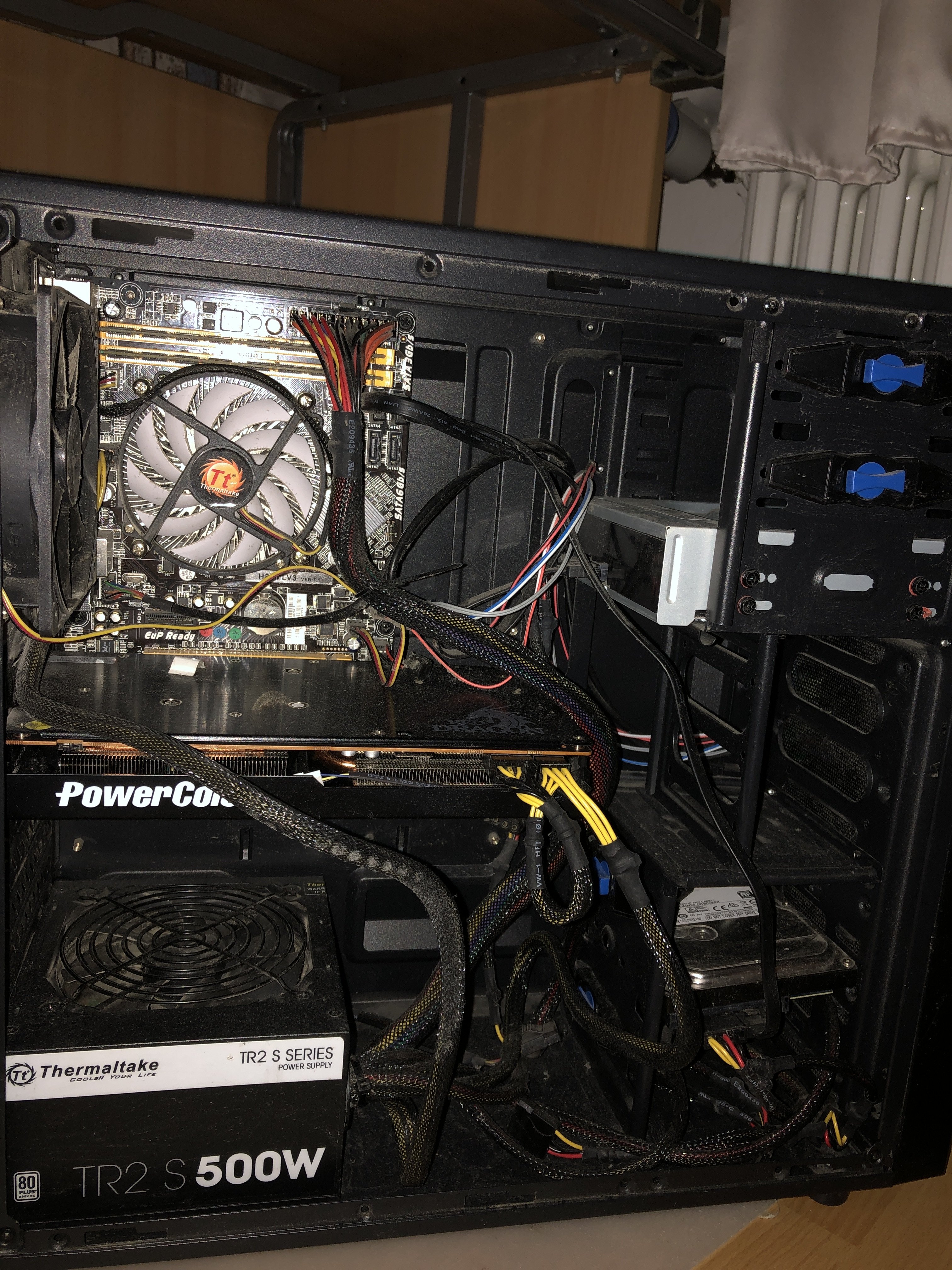

Ja, danke werde mir den Kühler holen, aber woher weiß ich ob das msi b450 a-pro in meinen Pc passt ? Soll ich vielleicht ein Foto von meinem Pc zeigen ?
Nenn uns dein Gehäuse, das ist halt ATX Formfaktor.

nen blick in die specs des gehäuses werfen oder schauen wie viele slotblenden für PCI(e)-karten dein gehäuse hat. ATX braucht 7. foto ist sicher nicht schlecht.
Ich würde sagen, da passt ein ATX rein, da noch nicht benutzte Abstandshalter frei sind.
Das Netzteil mal rumdrehen, damit es der Grafikkarte nicht die Luft wegsaugt bzw. ständig die warme Luft der Grafikkarte einsaugt.

tt tr2.. das ist ein atx 2.3 netzteil.
könnte lastwechselprobs haben, mit modernen graka´s, sogar wahrscheinlich.
@Mrln934:
da passt auch ein ATX-MB und auch das TR2 S würde ich rauswerfen.
kann es sein dass deine HDD schief verbaut ist? SSD vorhanden? wenn nicht sollte die auch auf die einkaufsliste.
Reaktionen: Lillymouche
Ja die hdd ist schief haha .

wichtiger wäre aber ein gescheites NT, z.b. ein Focus GX 550W oder, wenn es günstiger sein muss, Performance X 550W. das dann mit dem lüfter nach unten verbauen, oder hat dein gehäuse da etwa keine löcher?
Doch hat es werde es ändern danke
