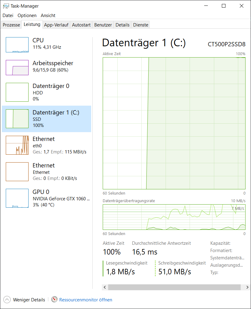

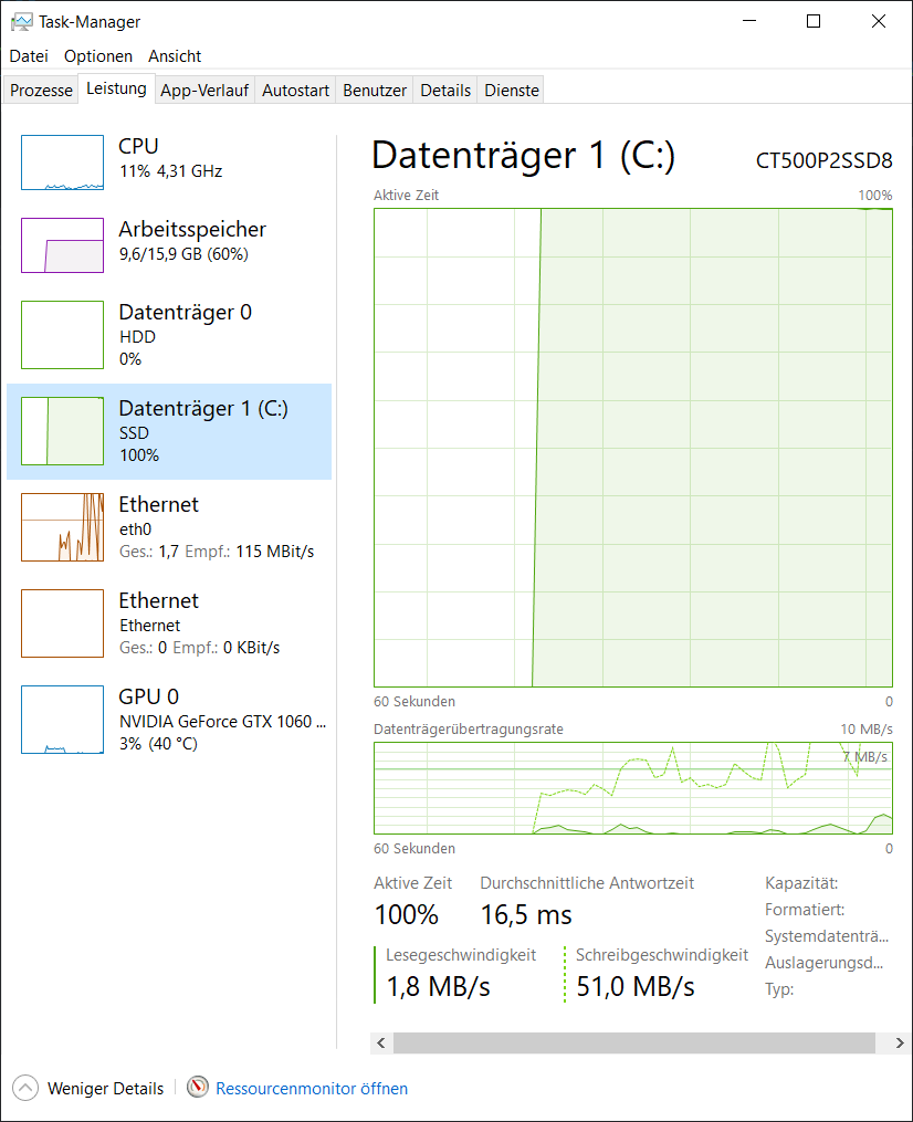

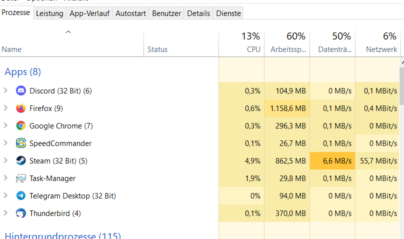

ich habe seit ich ihn habe ein komisches problem mit meinem PC. immer wenn Steam updates macht, ist der PC total ausgelastet und langsam. wobei der Taskmanager keine Auslastung anzeigt in "Prozesse", in "Leistung" ist die SSD aber dauerhaft auf 100%... Autovervollständigung im Browser dauert ewig bis sie da steht, Programme brauchen ewig zum starten, Windows Suche braucht lange, Fenster bauen sich langsam auf, Taskmanager startete ewig, Tastenanschläge teils verzögert, etc., ist einfach allgemein langsam.

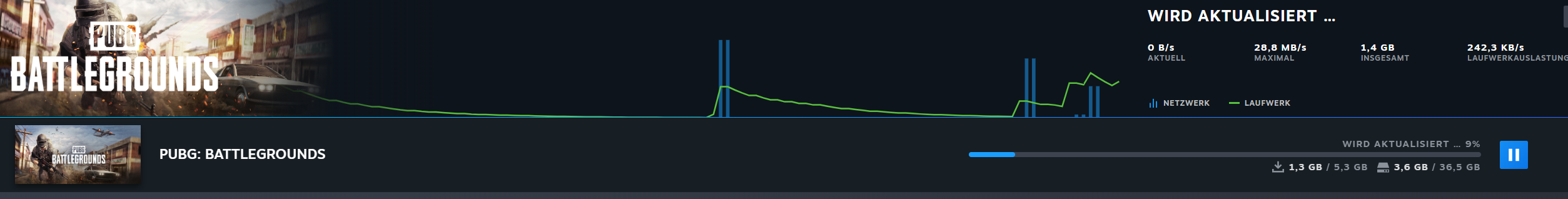

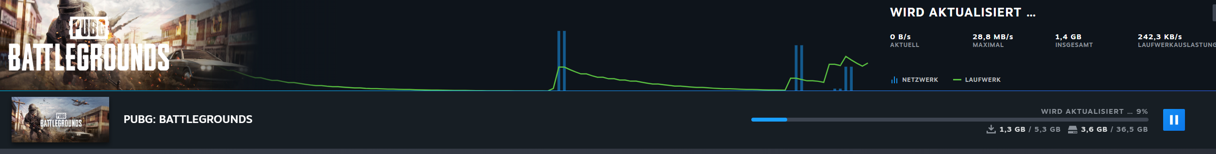

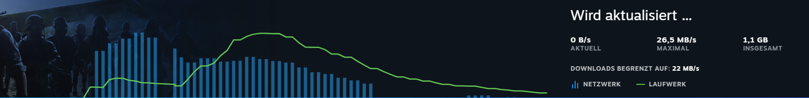

außerdem lädt Steam immer nur kurz etwas runter, und dann ist die auslastung wieder mal bei 0 KB/s, wie der Graf im anhang zeigt. ein 5 GB Update wie im screenshot dauert schon mal 1-2 Stunden! und nein es liegt nicht am Internet... 250 mbit die voll ankommen.
Anfangs dachte ich es liegt an der billigen Intenso SSD, jetzt habe ich mein Windows auf eine M.2 geklont und das Problem besteht immer noch.

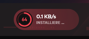

ist alles auf der SSD installiert. region ist frankfurt. bei Valorant ist es das selbe fällt mir noch ein, wenns da ein update gibt dauert es auch und teilweise 0 kb/s.

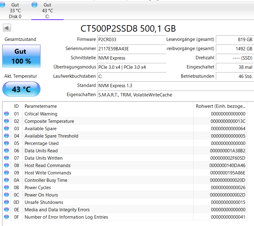

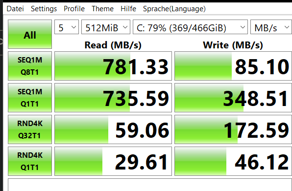

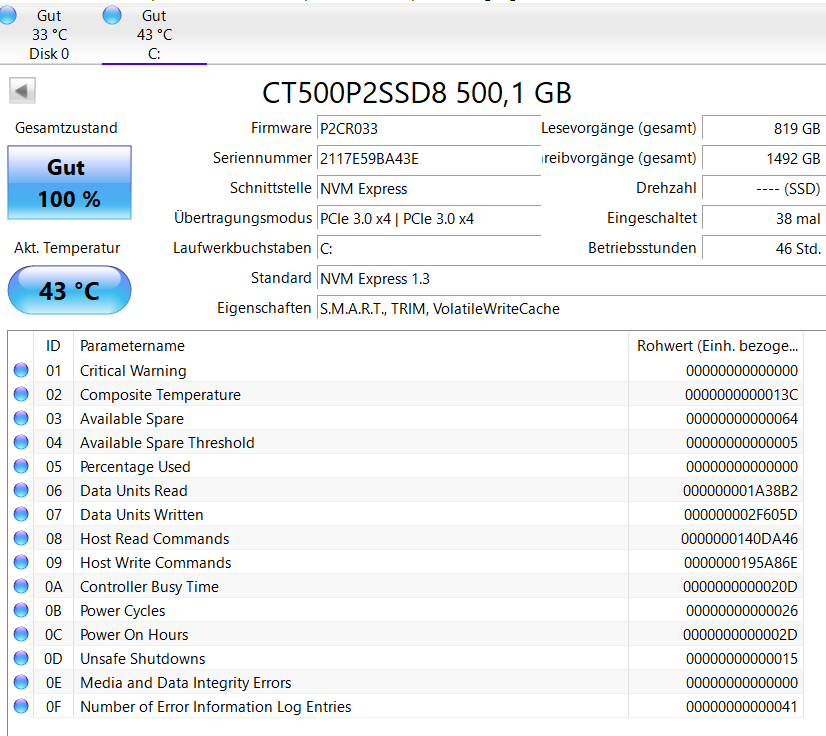

Was sagt denn CrystaldiskInfo zu deinen Laufwerken?
Sind die alle in Ordnung, oder gibt es Probleme?

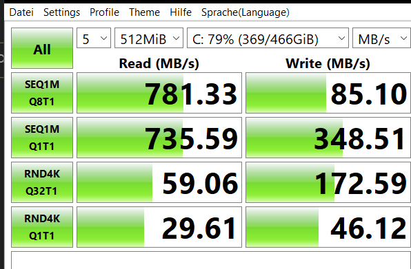

Und einen Benchmark mit CrystalDiskMark könntest du auch mal machen, um zu sehen ob diese Werte nur bei Steam so einbrechen, oder auch in einem Benchmark.
Hier die Ergebnisse.
Sieht gut aus mMn.
Halt keine Top Werte beim Schreiben aber ok.
Vergiss bitte nicht daß die SSD auch alle anderen Daten liefern muss um das System am Laufen zu halten.
Reaktionen: Baal Netbeck
Selbst im Benchmark schafft die SSD ja nur 85MB/s im Sequenziellen Schreiben.
Das hin und her schreiben der Updateroutinen von menchen Spielen ist da nochmal deutlich härter und ich kann mir starke Einbrüche gut vorstellen.
Aber 36GB in 2h wären ja 5MB im Schnitt....das ist schon extrem!
Also ich könnte ja nimmer ruhig schlafen bei so einem Benchmarkergebnis. ;)
Vielleicht spielen die 79% Füllung der Platte auch eine Rolle, dass sie langsam ist/wird. Und keine Ahnung, was die Platte cachemäßig taugt. Auslastung/Speed ist von Anfang an so langsam? Die Intenso vorher ist auch eine M.2?
Im Screenshot oben gurkt die Platte ja die meiste Zeit unter 10MB/s beim Schreiben rum(Verlaufsskala unten). Kein Wunder wenn's ewig dauert.

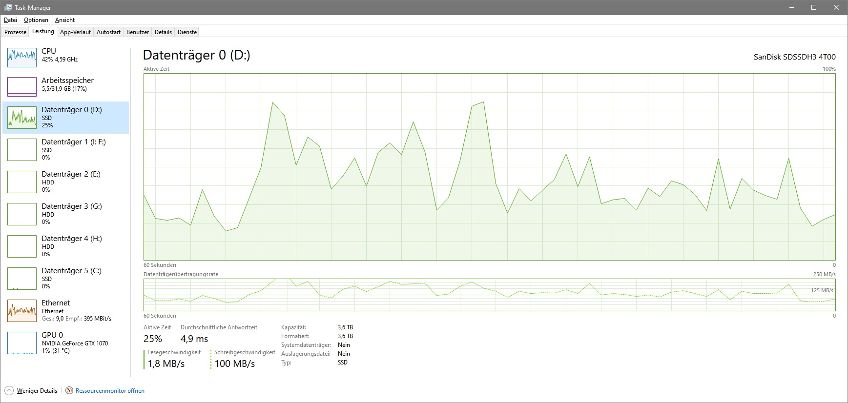

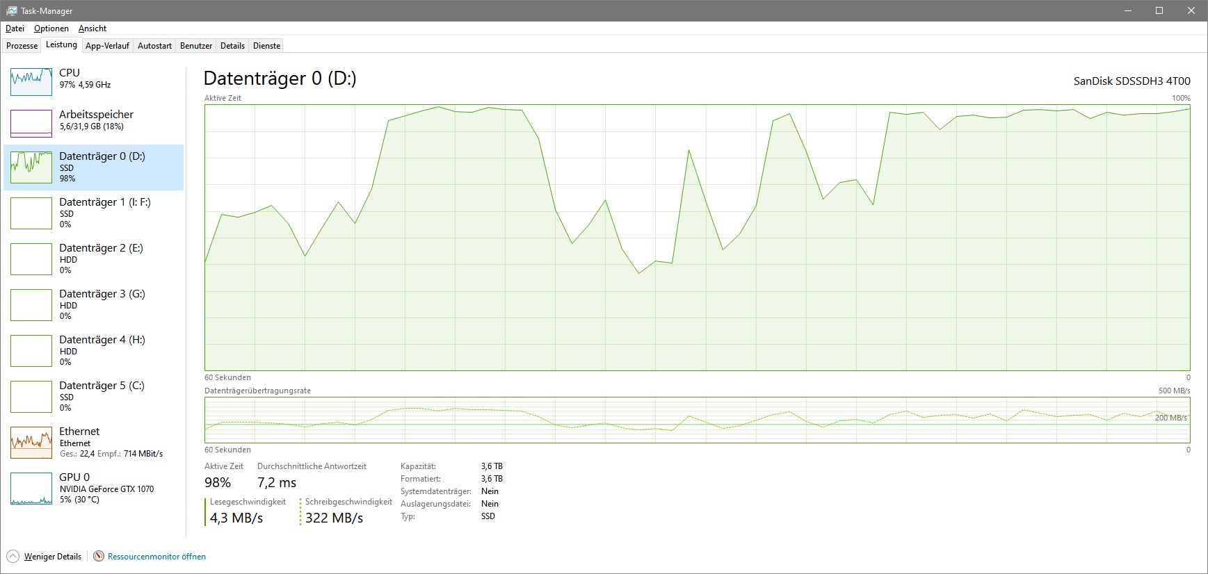

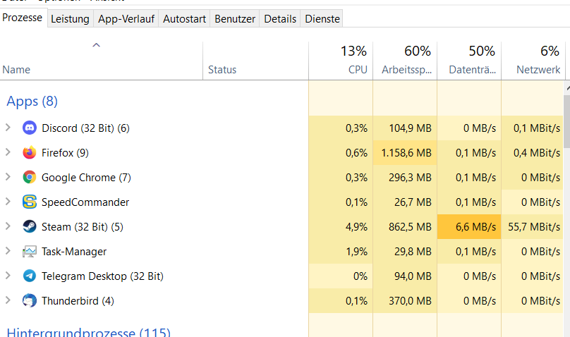

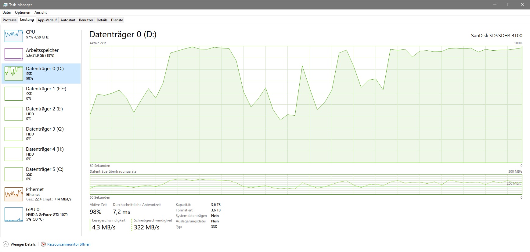

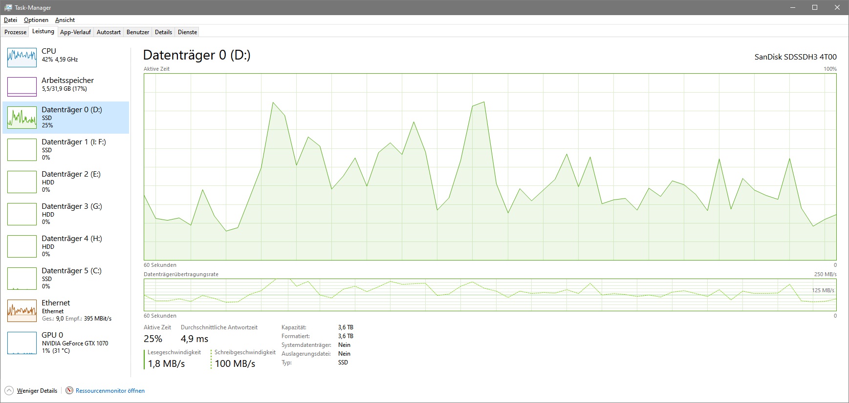

Hab mal eben Spellforce 3 geupdatet(31 GB). Anfangs top, dann Schnitt, bei 29GB gab's mal eine kurzen Abruch.
Meine CPU hat beim Update auch schon mal ordentlich zu tun. Deine macht gar nichts(gibt wohl auch nichts zu tun bei dem Speed).

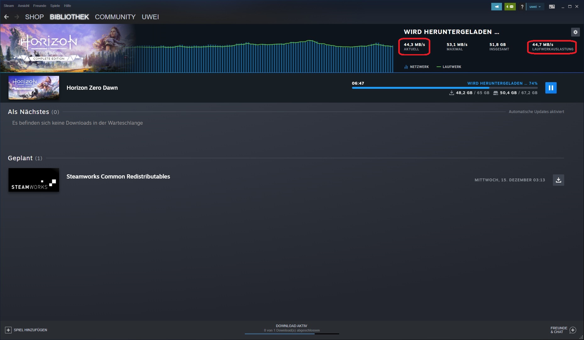

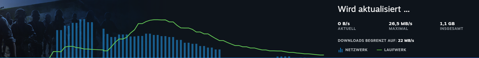

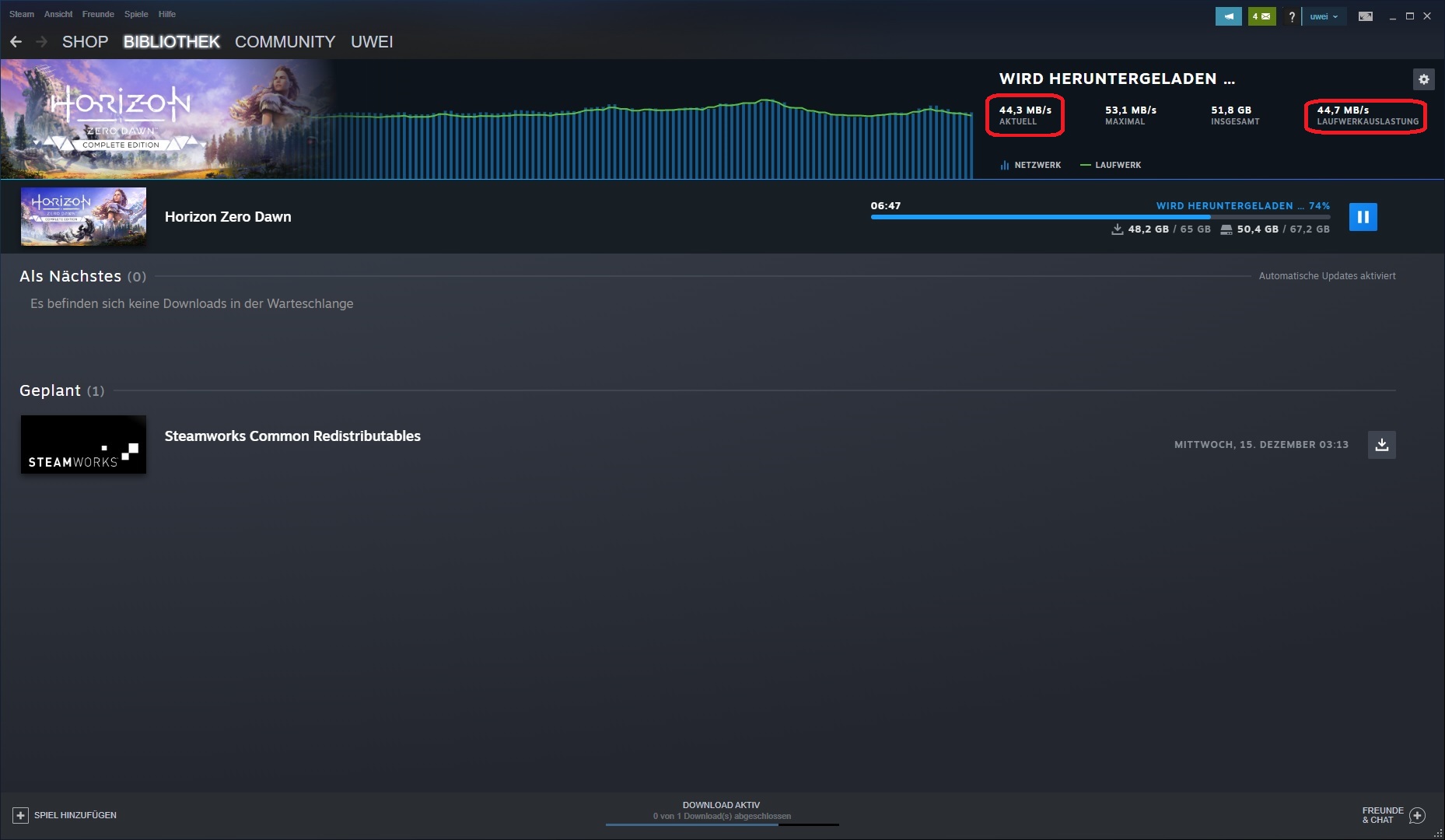

Lade gerade mal Horizon Zero Dawn runter. Mit Berlin angefangen. Andere Server bringen auch nichts. Wieder zurück zu Berlin bei 20GB und den Rest damit runtergeladen.
Laufwerkspeed passt sich dem Download an. Einmal mittendrin kurz ein Einbruch auf unter 5MB/s. Am Ende dann noch mal die Verifizierung der Daten mit voller Lesegeschwindigkeit(500MB/s bei mir).
Also ich kann da momentan nicht meckern. Nachts ging's halt schneller.
Was die SSD angeht, Laufwerkauslastung sollte schon dem Downloadspeed entsprechen. Falls die Platte zu langsam ist, dafür gibt's dann wohl besagten Downloadcache.

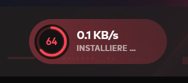

nochmal kurz zusammengefasst : Sobald Updates bei Steam (oder neue Spiele-Downloads) oder im Valorant-Launcher heruntergeladen und installiert werden, ist der PC extrem langsam. Apps starten ewig, Windows + L dauert ewig bis es sperrt, etc. gefühlt wie eine HDD. Außerdem ist komisch, dass Steam / Valorant immer kurz herunterlädt, und der Wert dann immer in die Knie geht. Dennoch ist der PC in dem Moment langsam. Daher dauern Updates auch ewig bis sie durch sind... Internet ist stabil, 250 MBit. Nichts im Taskmanager an Auslastung feststellbar.
