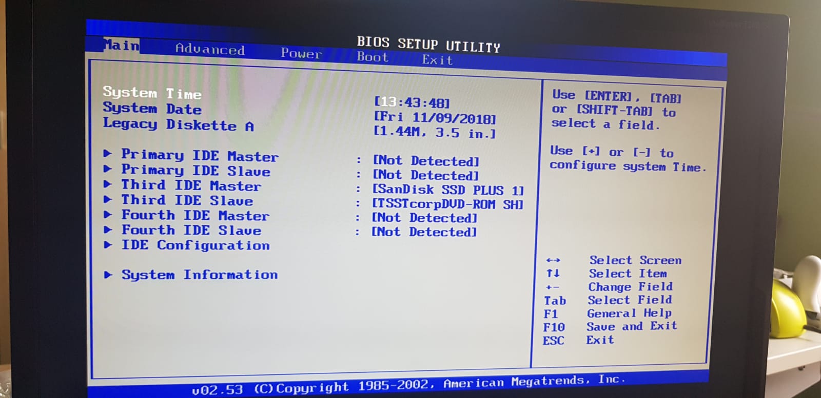

jetzt bin ich im BIOS
habe einen USB STICK angeschlossen wo Windows 10 drauf ist... wie boote ich jetzt davon blicke im Menü ne durch ^^

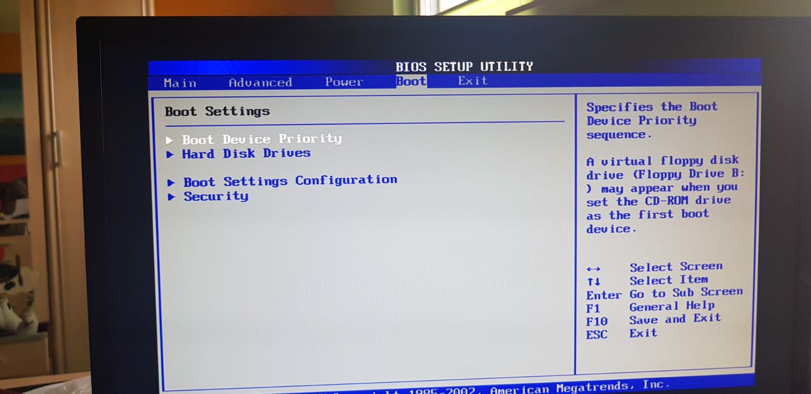

Entweder neustarten und das mit F8 versuchen, oder im Bios auf deinem Letzen Bild "Boot device priority" ändern und den USB stick als erstes einstellen.
Boot -> Boot Device Priority -> 1st boot device -> USB-Stick anwählen.
wenn ich darauf gehe sagt er entweder
1. Floppy Drive
2. Meine Festplatte oder halt
3. DVD Laufwerk
also kann der garne über USB Booten und nun ?
