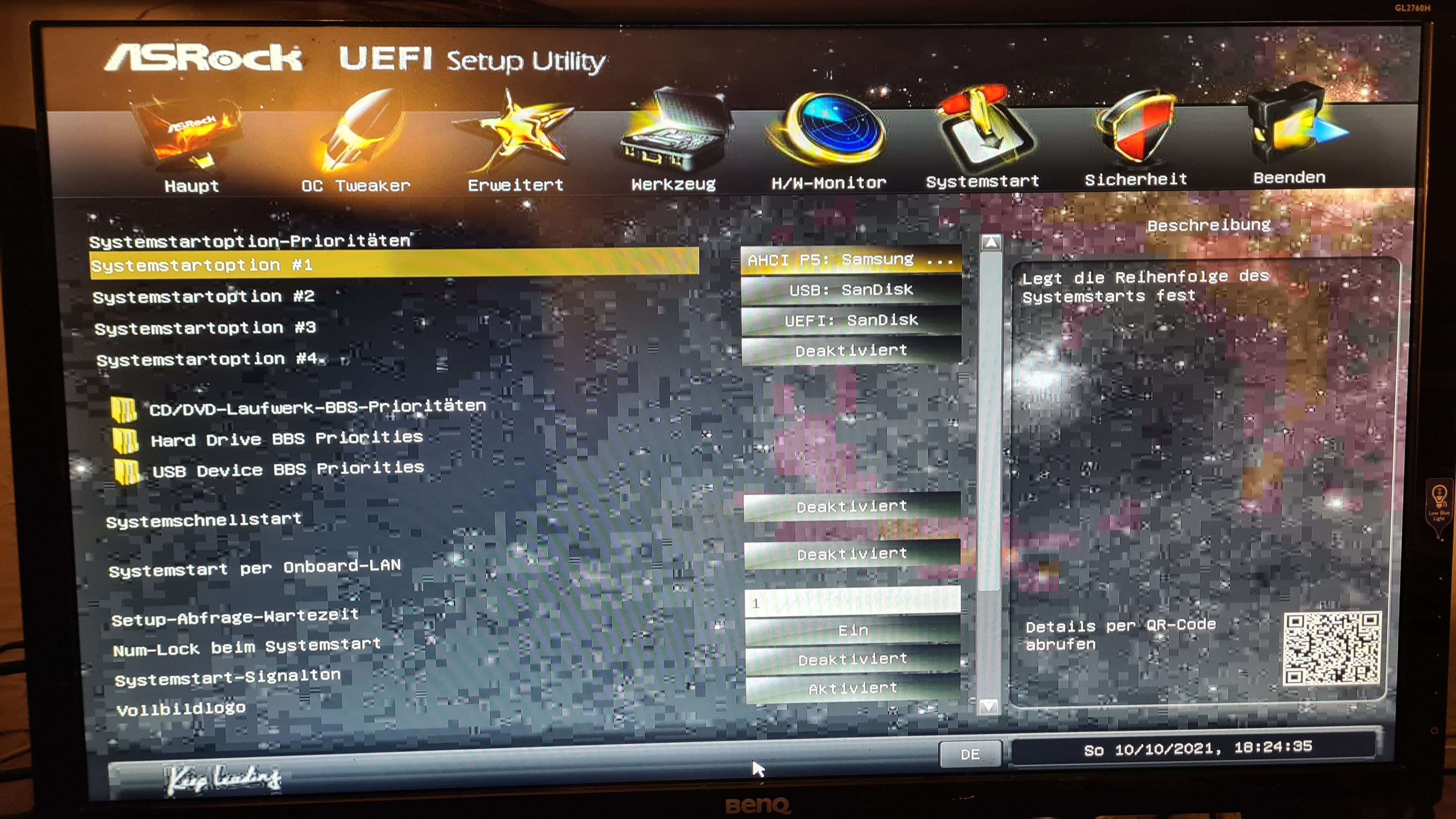

evtl sucht er den USB-Stick beim booten? Schau nochmal ins Bios, Festplatte als erste Bootoption!

Windows-Anleitung findest Du unten anbei. Da wir nicht wissen welches Board du hast, kann ich dir leider keine fürs BIOS geben. Fotografier mal das BIOS wenn Du drinnen bist (Hauptseite).
Ja das hast du richtig verstanden.

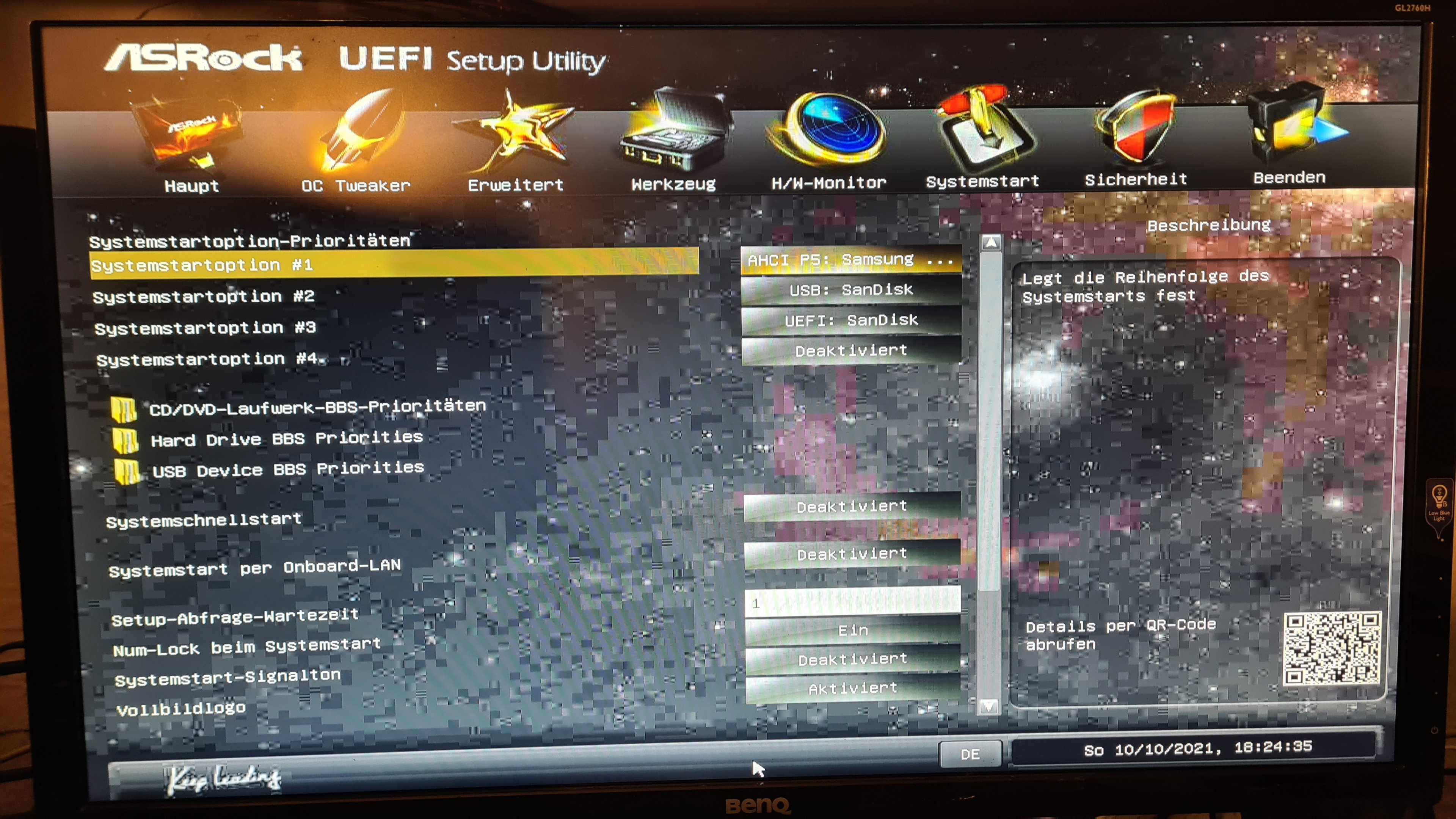

Hier ein Foto vom BIOS

Bei Systemstartoption 1 kannst du da anstatt AHCI P5 Samsung, dort Windows Bootmanager einstellen?
Und P5 soll das heissen dass die SSD an Port 5 hängt?
Und sind noch andere SSD/SDD`s angeklemmt?

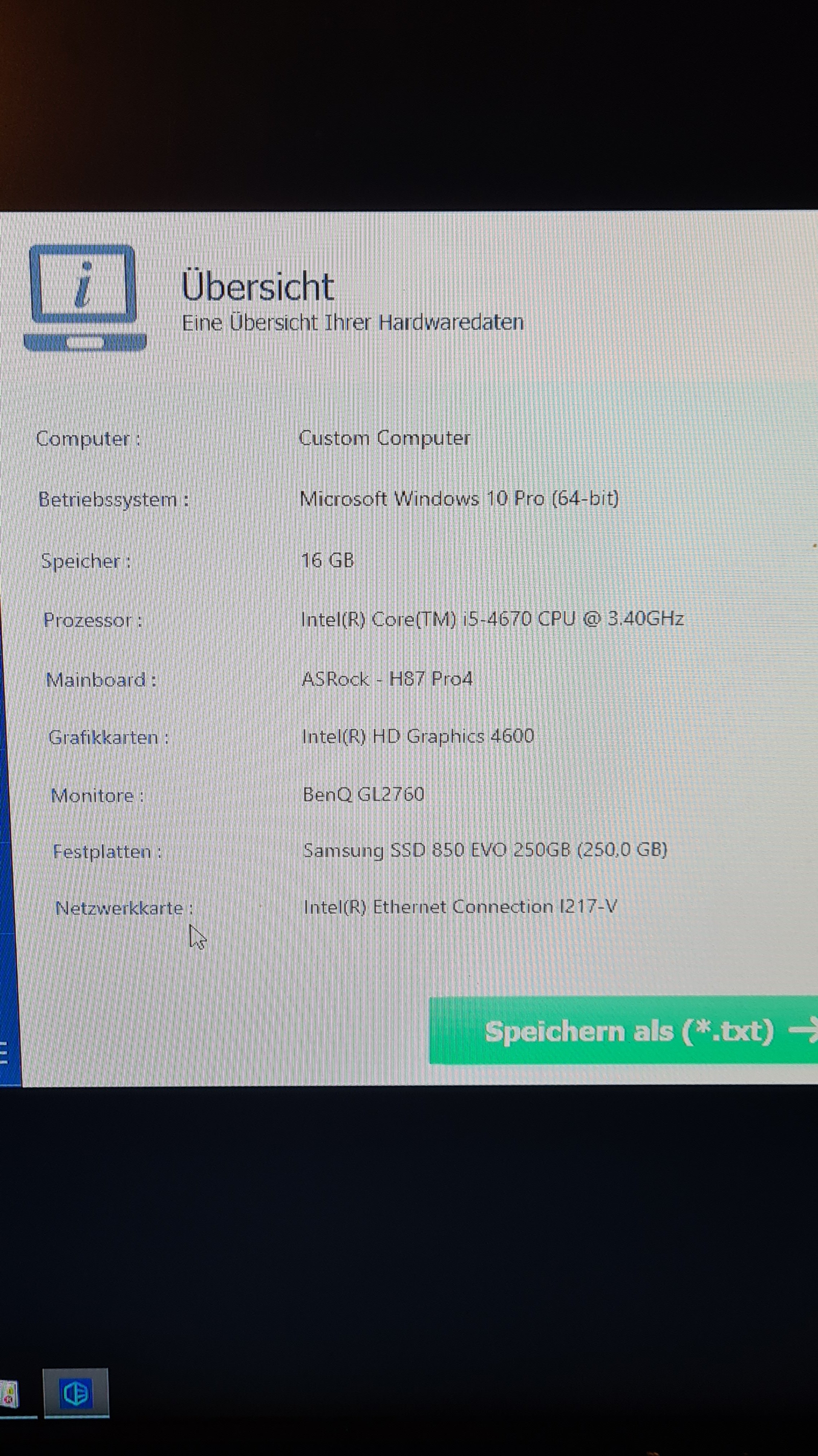

So jetzt hab ich auch meine hardware

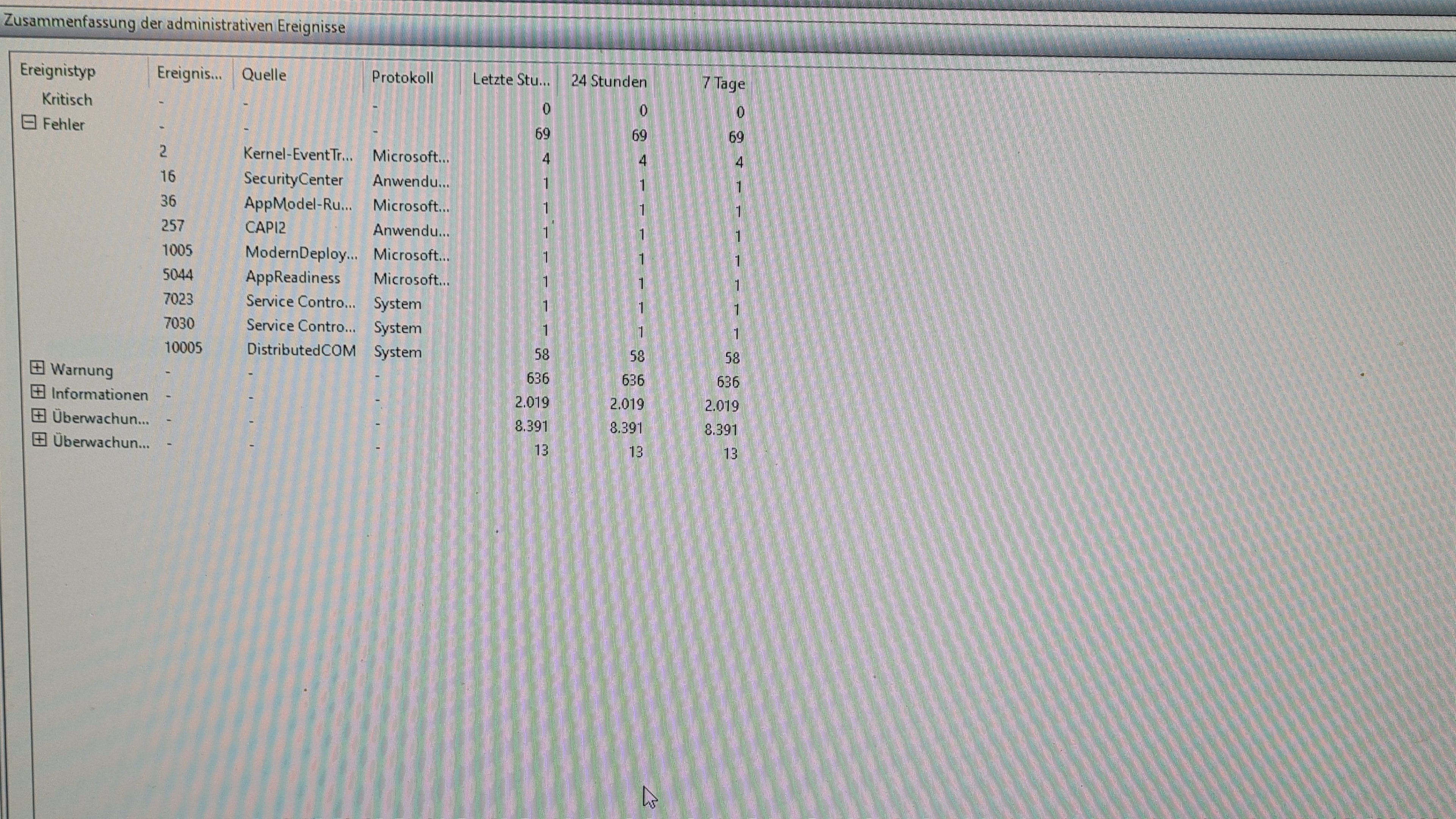

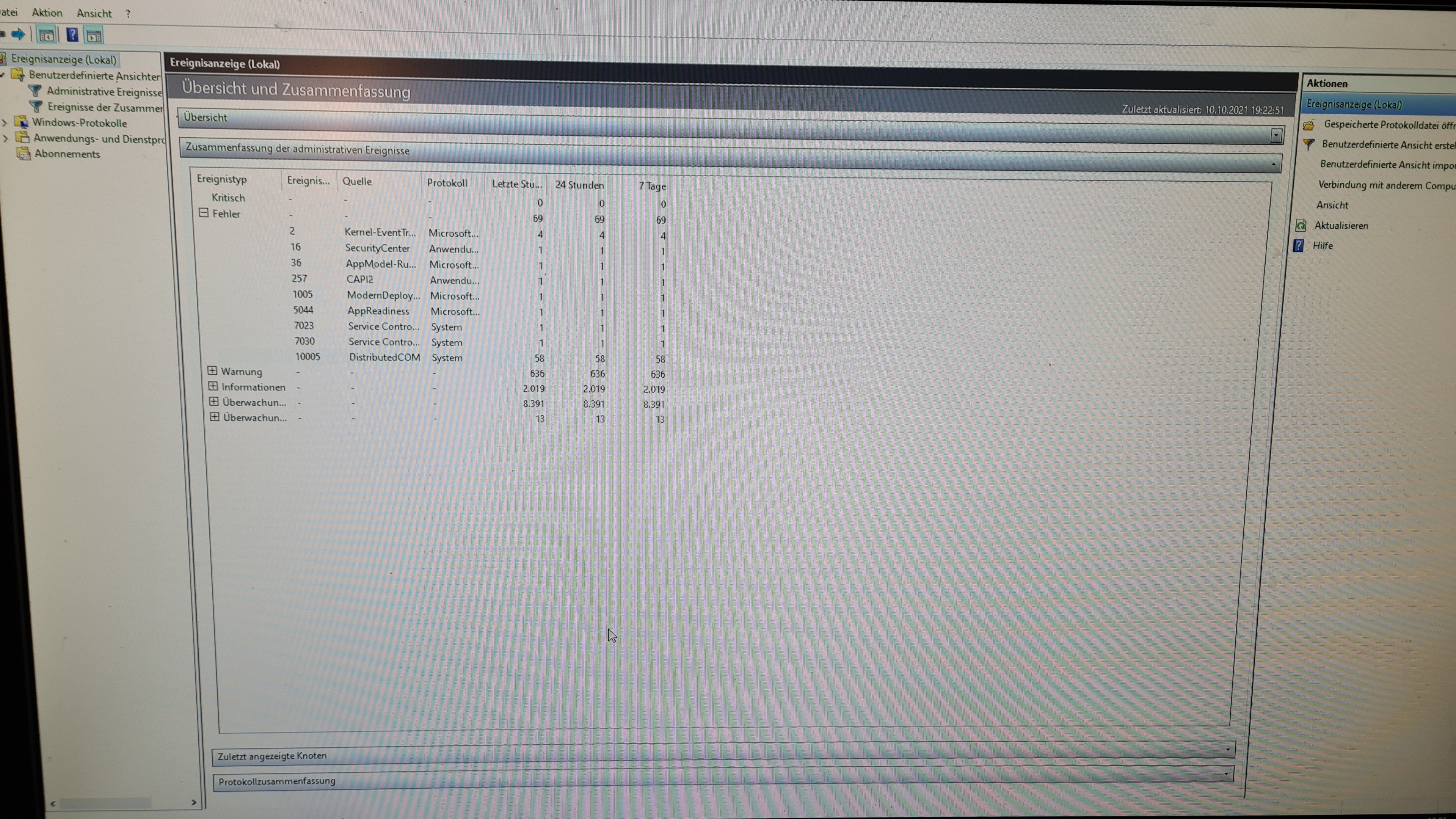

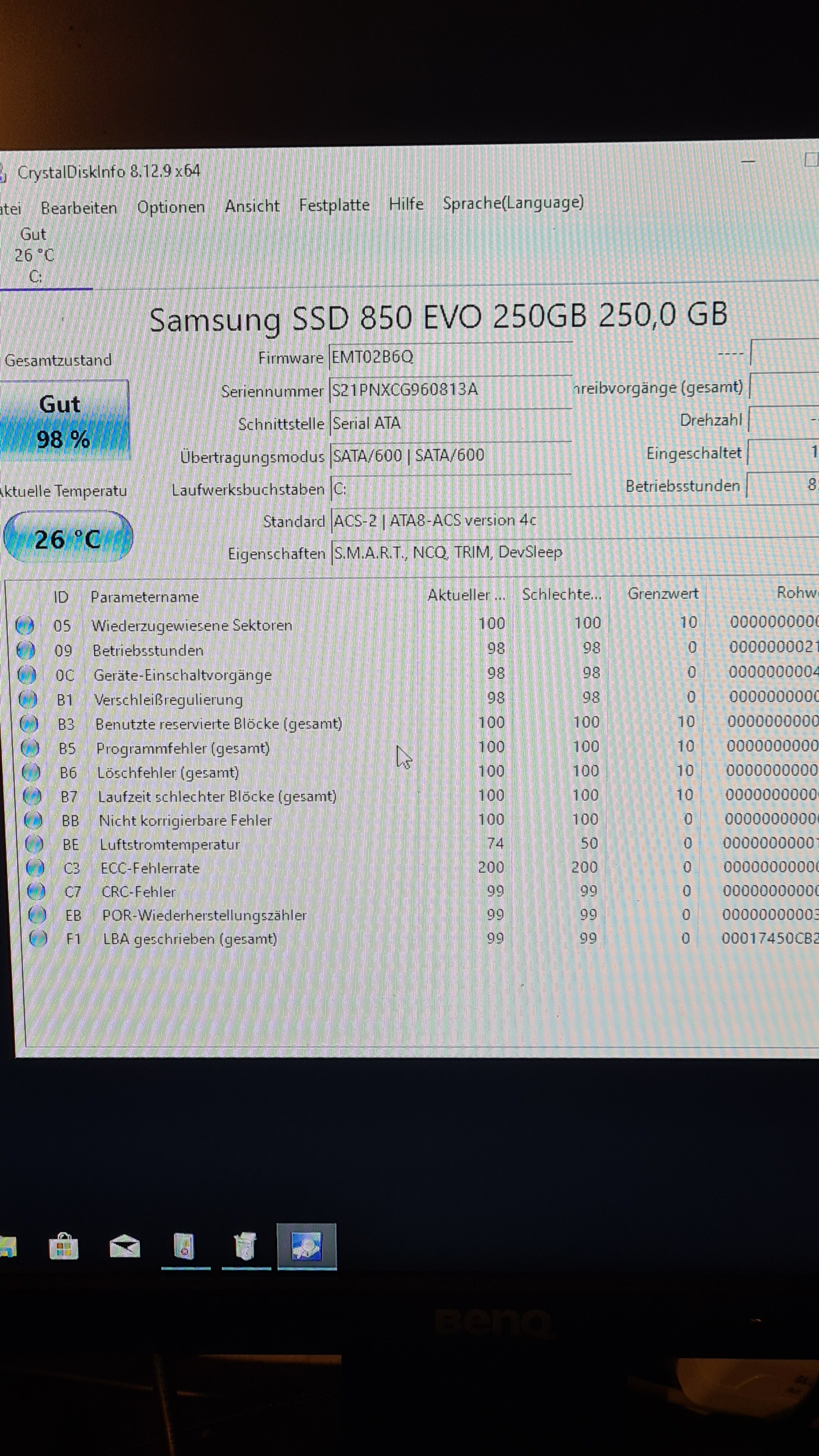

Nein in Ereignisanzeige--Windows-Protokolle--System , da steht was drin was die Sache aufklären könnte

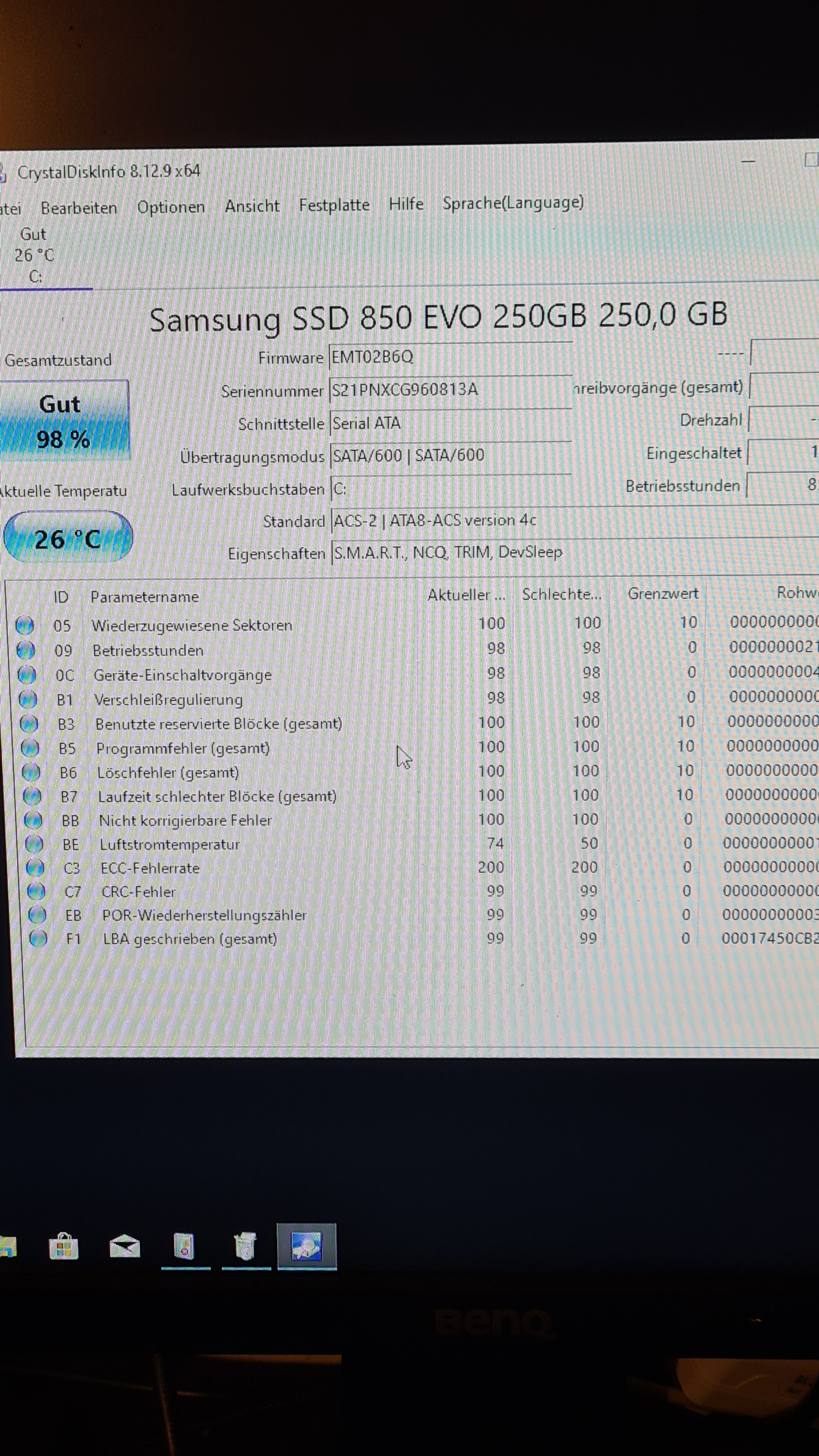

Platte scheint OK zu sein
