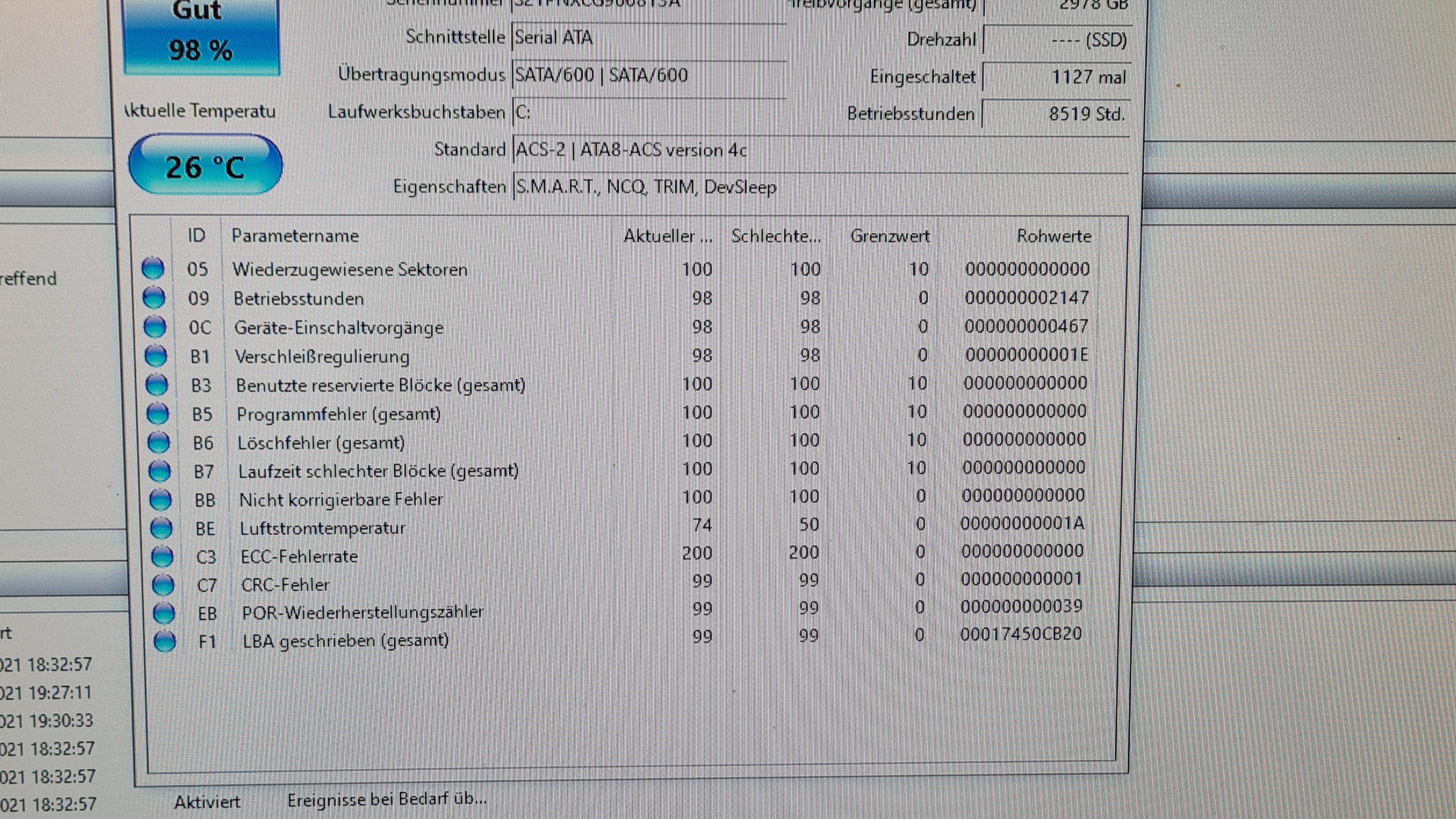

So besser?

Schimpf mich Kassandra - aber CDI glaube ich schon mal wenn es Alarm gibt, dass wirklich was im Busch ist. Aber in echter Test wäre für mich etwas Anderes. Ob hier SSD oder olle HDD.
CN8
Tow86 schrieb:
Ja.
Aber wenn die Zahlen von Wichtigkeit wären müsste CDI von selbst etwas melden - was mir fremd ist.
CN8
PS: meine HDD, die aus Knäpplichkeit einem Tausch zum Opfer fiel, hatte Jahre lang Status Gelb - und das hat nichts bedeutet. Selbst von Herstellertools gebrandmarkte fielen nicht auf.

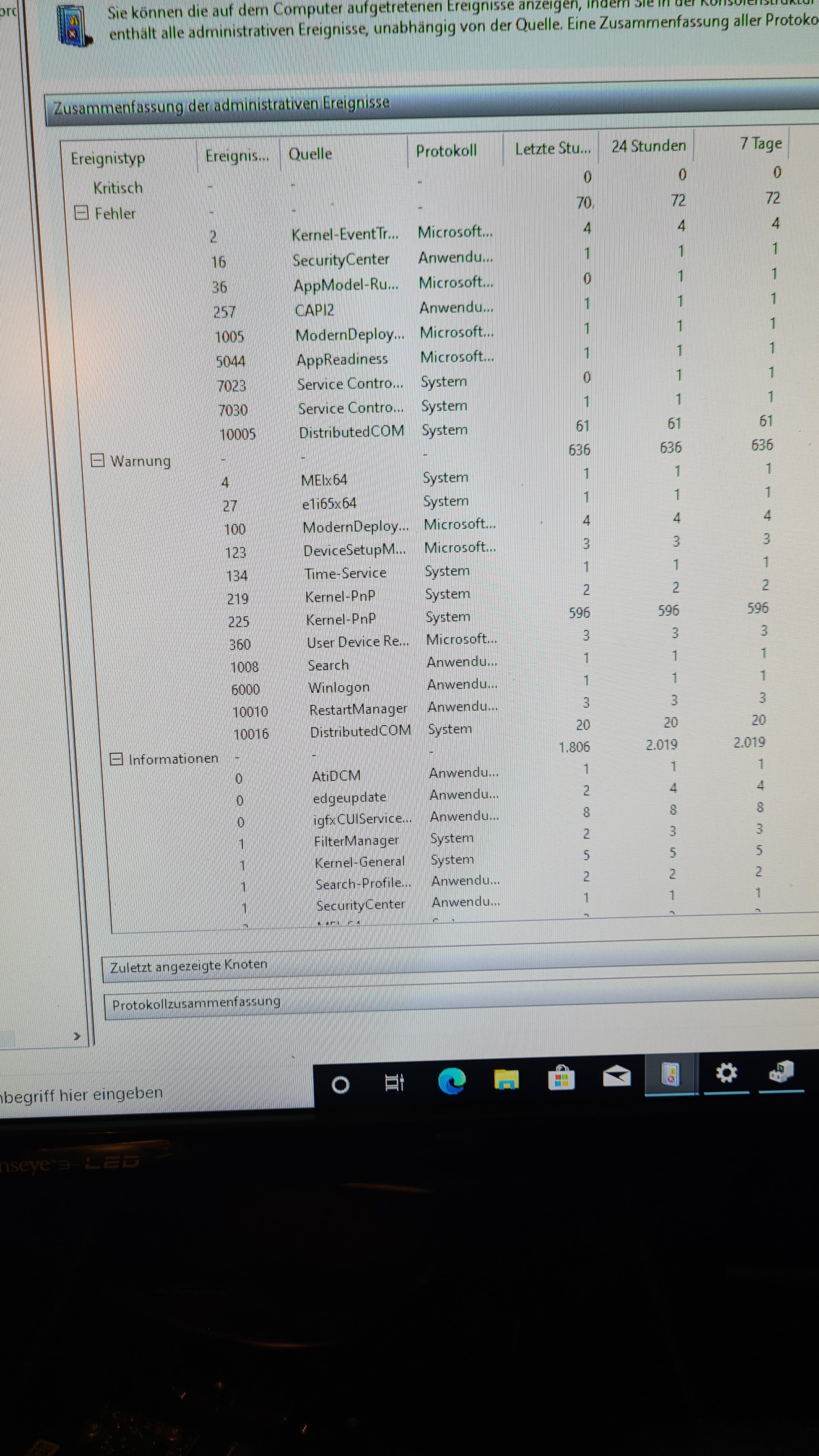

Das Bild hilft so nicht weiter, hab eben schon mal geschriebebn, bitte
Ereignisanzeige--Windows-Protokolle--System öffnen, da kann man nämlich die zeitliche Abfolge sehen
und dann müsste zu sehen sein (anhand der Uhrzeit !!) wo es hängen bleibt
OK werde ich aber erst morgen machen für heute ist die Luft raus.
Ich danke euch schonmal für die hilfe
