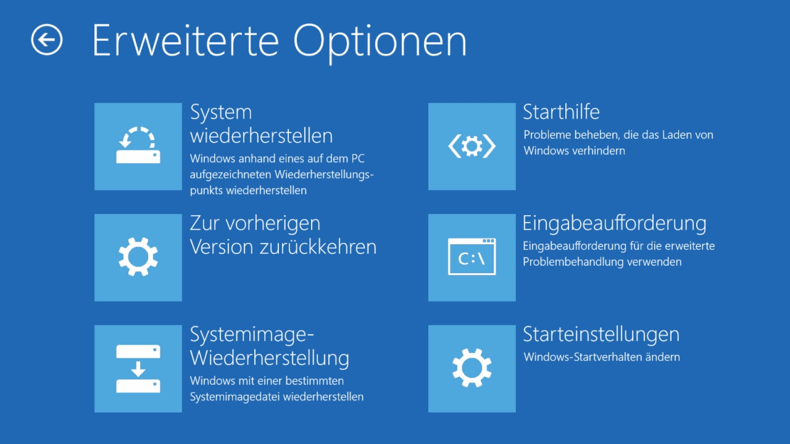

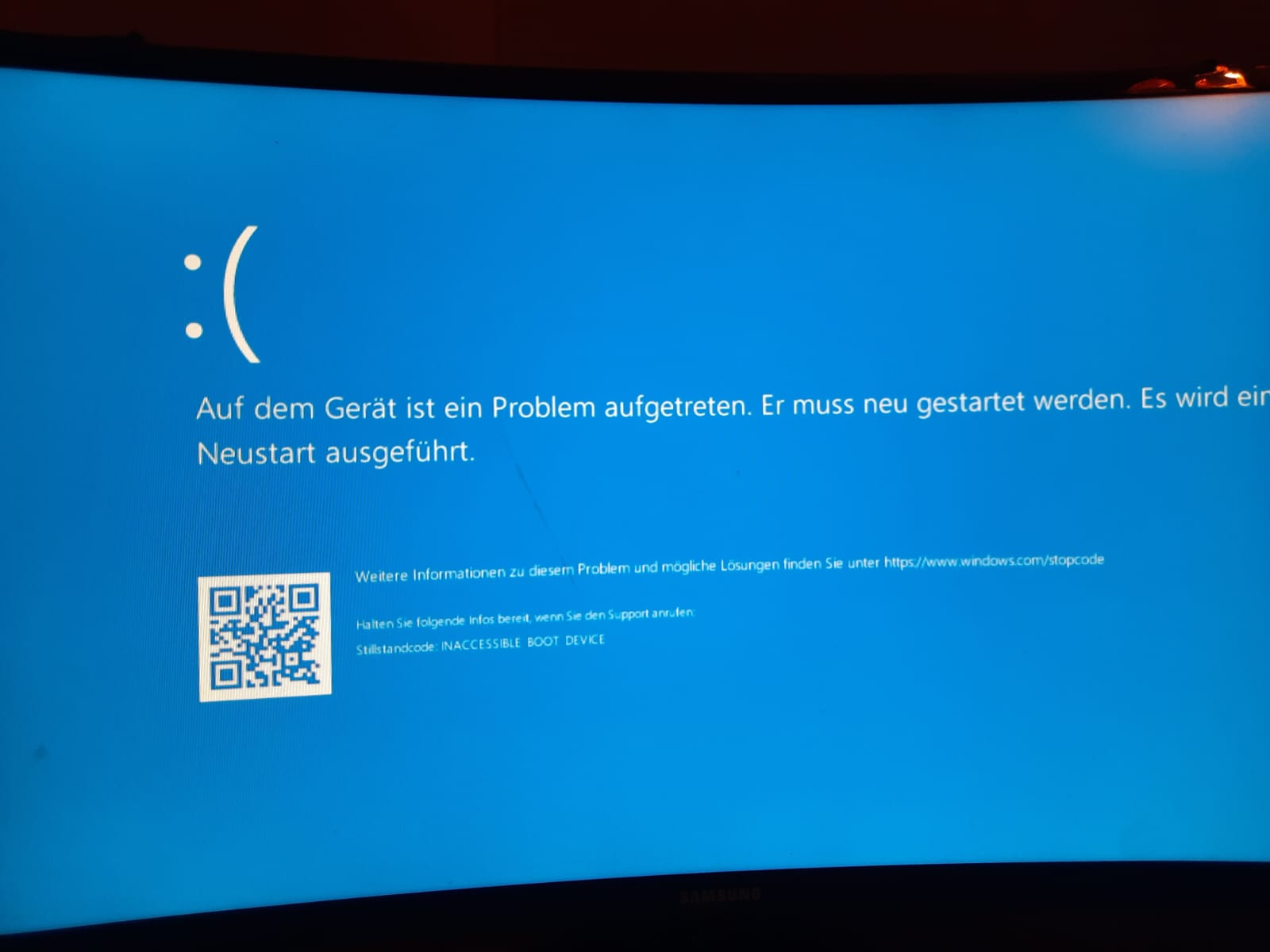

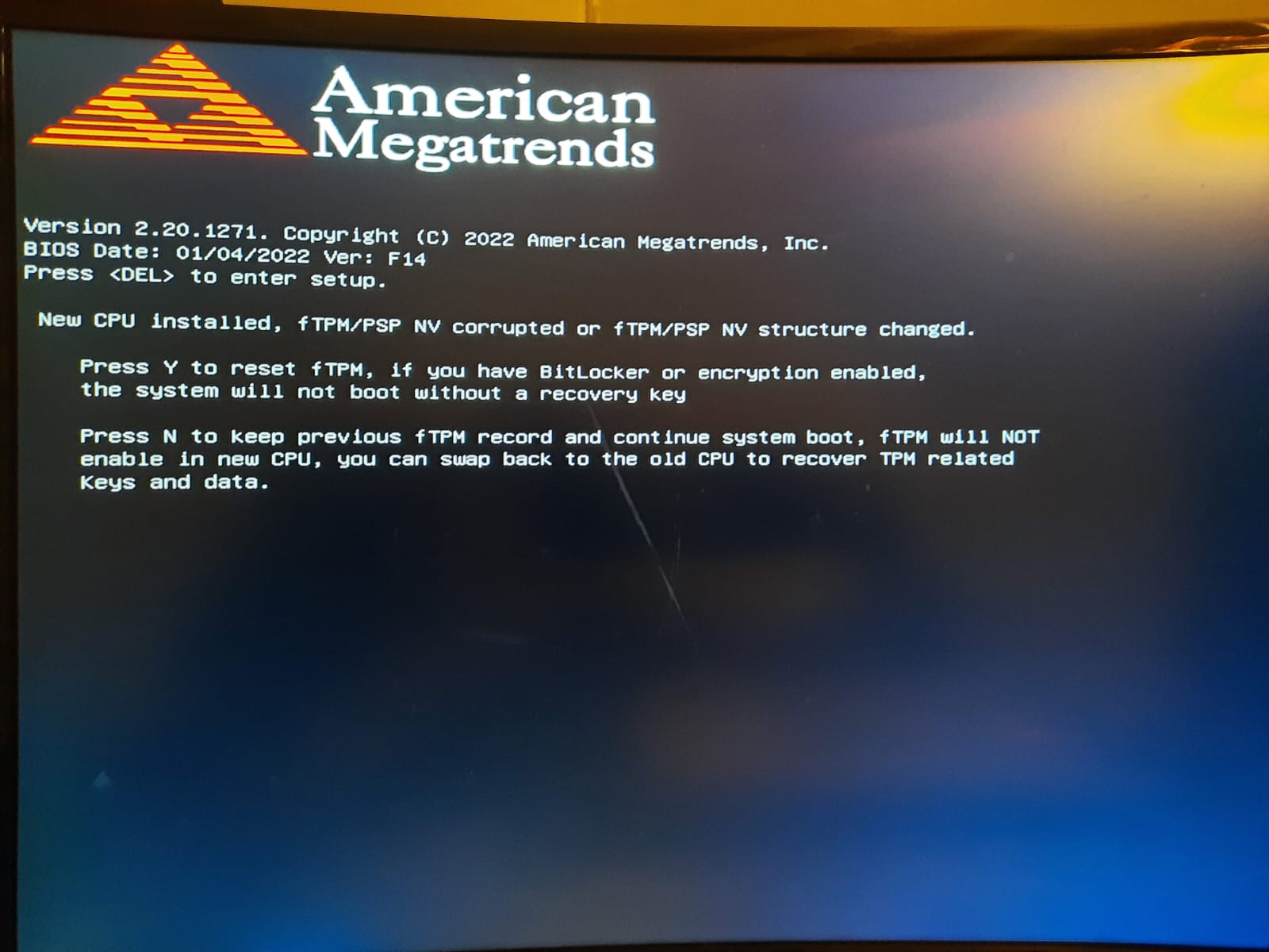

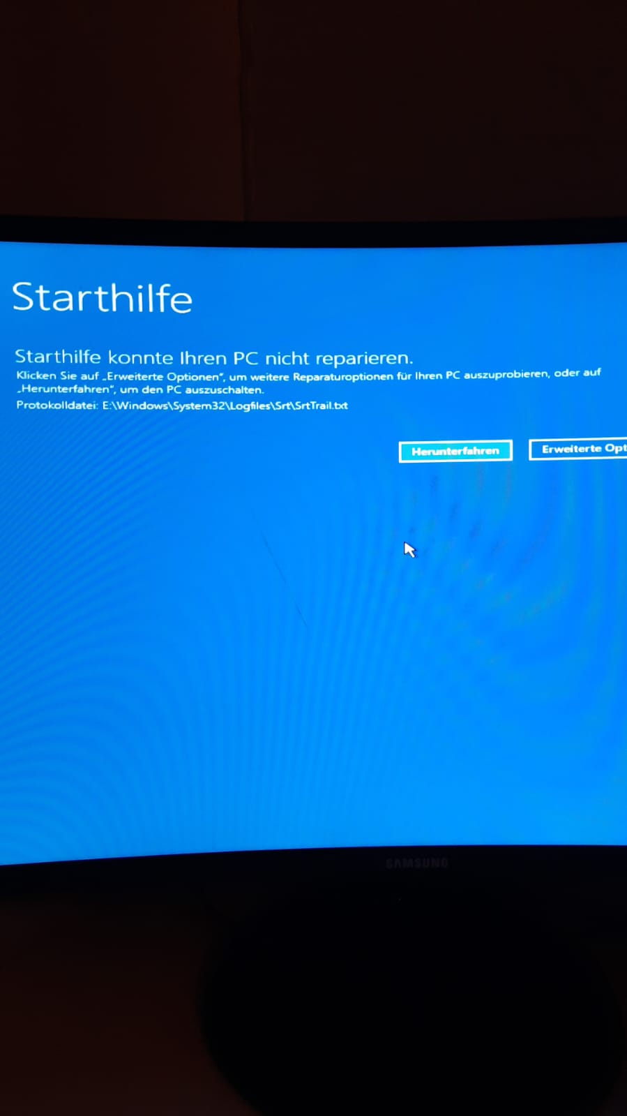

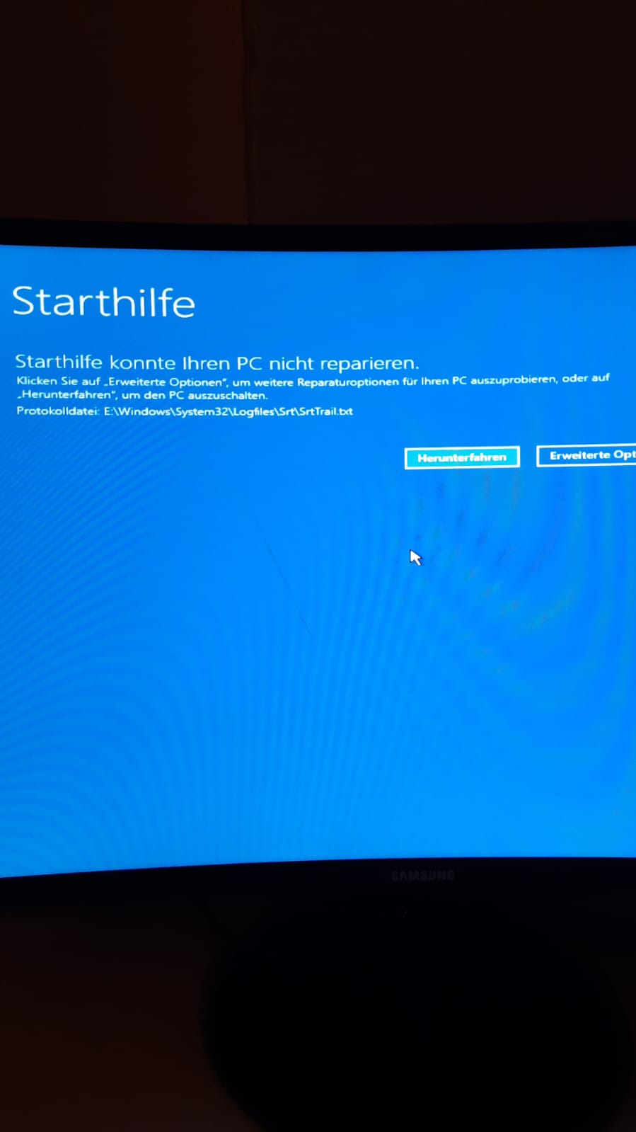

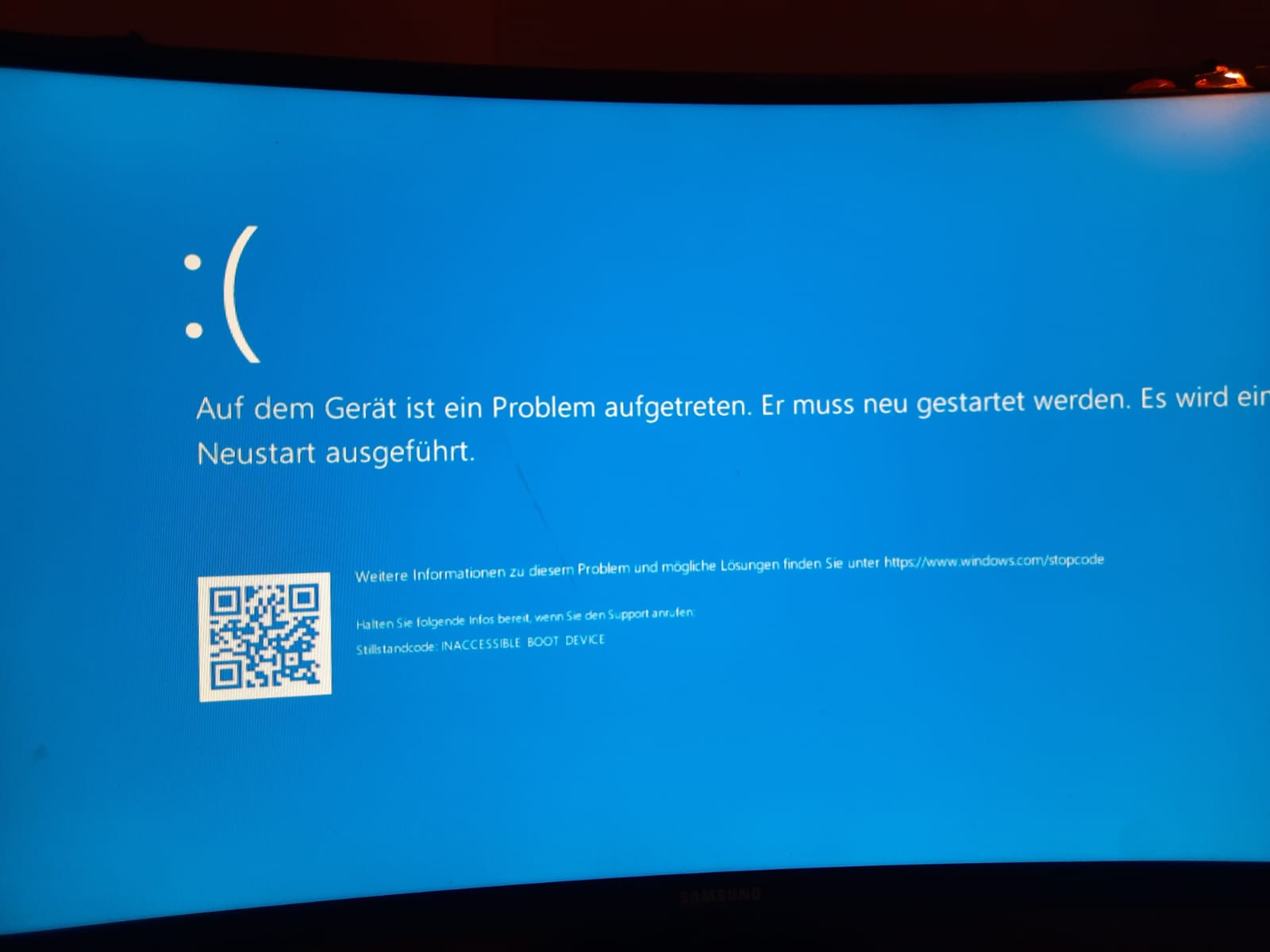

Gestern haben ein Freund und ich seinen PC zusammengebaut (die verbauten Komponenten sind oben angezeigt). Nachdem der PC nicht richtig anging und kein Bild zeigte, stellten wir fest, dass der 24 PIN vom MB nicht richtig am Netzteil steckte. Dann startete der PC richtig und wir wogen uns in Sicherheit. Als ich dann versuchte mit der ENTF Taste ins Bios zu gelangen, passierte nichts. Es tauchte ein Bild mit einer "Fehlermeldung" auf, unten im Anhang zu sehen. "Es wurde eine neue CPU installiert, drücke Y für Reset, N für altes System...". Ich hatte den Windows Stick dann reingeschoben und N gedrückt, dann haben wir uns erstmal nichts dabei gedacht und Windows komplett installiert und eingerichtet. Dann wollte ich mir das nochmal anschauen, wie ich ins Bios komme (z. B. um den Ram auf XMP zu stellen oder Lüfterkurve) und diese Fehlermeldung weggeht. Also drückte ich mal Y, woraufhin dann ein Windows Bluescreen kam, dass auf dem Gerät ein Fehler aufgetreten ist und wir konnten Windows dann nicht mehr starten. Also installierte ich Windows über den Stick und N nochmal neu. Das Ergebnis letztendlich ist, dass der Windows Bluescreen kommt, manchmal dann noch die Starthilfe und die Erweiterten Optionen.

Ich habe hier im Forum und auch so im Internet mir jetzt schon etwas zu dieser Fehlermeldung durchgelesen. In einem Fall wurde das selbe Mainboard verwendet, aber eben eine schon mit Daten beladene Festplatte. Aber in diesem Fall war der PC komplett aus neuen Teilen, denn die mit übernommene HDD haben wir vor dem Windows Boot abgesteckt. Wir haben jeweils N und Y durchprobiert und es kommen diese Fehlermeldungen. Teilweise sind wir in das neu installierte Windows reingekommen, aber dann kamen irgendwann nur noch die Fehlermeldungen. Wir haben auch versucht, ein Bios Update zu machen, aber als der Stick eingesteckt war und der Button gedrückt wurde, passierte nichts.

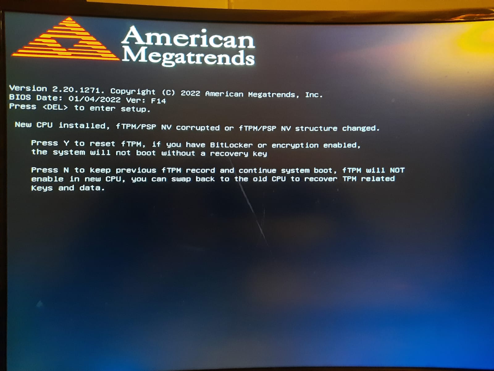

Das fTPM Problem wirst du nur umgehen können wenn du auch Y(Z-je nach Tastaturlayout) drückst.

Für fTpm Z drücken

Moin, danke für eure Hilfe. Ich muss mich entschuldigen, eure Zeit gestohlen zu haben. Ich habe viel zu kompliziert gedacht. Z ist ja für Y die Taste im deutschen Layout. Er hat Z gedrückt, weil ich das gelesen hatte und ihm gesagt hatte, er soll es mal probieren und die Meldung war weg, er kam ins Bios und hat Windows installiert, usw. Letztendlich war es so einfach und wir haben es nicht direkt ausprobiert. Sorry für die Zeitverschwendung, habe damit wirklich nicht gerechnet, da bei Y drücken der PC komischerweise auch was getan hat, aber dann der PC die Fehlermeldungen ausspuckte.
