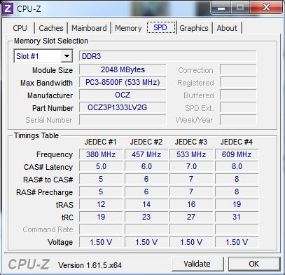

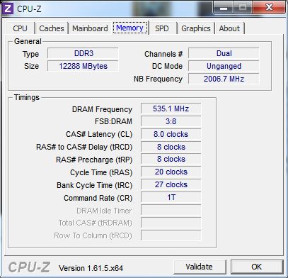

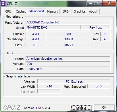

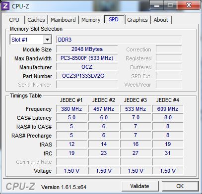

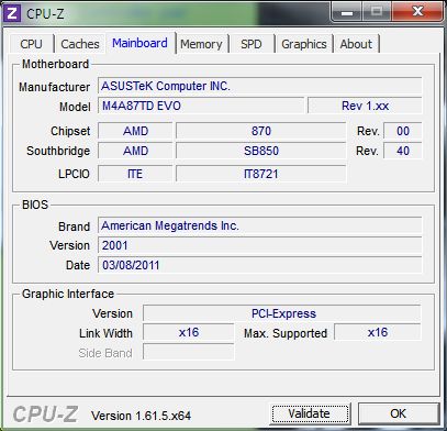

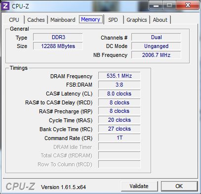

Vorab mein System:
AMD Phenom X4 965
Ati Sapphire 5850
12 Gb RAM 2xOCZ 1066 2x Kingston 1333
Cooler Master Silentpro 500W
Asus M4A87TD-EVO
So nun zu meinem Problem:
Mein PC startet regelmäßig nicht, wenn er eine längere Zeit nicht gelaufen ist. D.h wenn ich den PC grade benutze und dann herunterfahre, ist der Start kein Problem, wenn er allerdings z.B eine Nacht lang aus war, zickt er morgens nur rum. Ich bekomme keine rote LED am MB, allerdings leuchtet die rote HDD Leuchte vorne am Gehäuse durchgehend. IdR hilft es wenn man ein bisschen auf dem MB auf den Komponenten rumdrückt, irgendwann startet er dann. Aber das kann ja kein Dauerzustand sein. Danke im Vorraus für eure Hilfe :)
