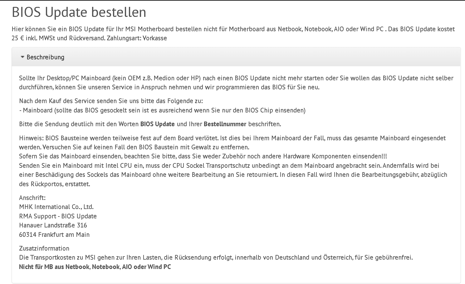

3. MSI Update Service in Anspruch nehmen.
Das kostet momentan 25 € und man kann die BIOS Version angeben die man haben möchte.
Genau an die Anweisungen auf der Seite halten.
https://msi-shop.de/bios-update/

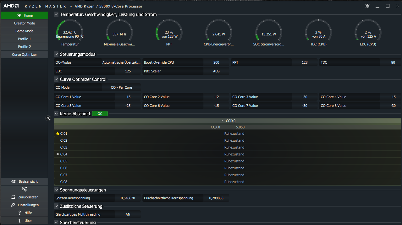

Ryzen Master:
Den benutze ich NUR zu auslesen, darüber stelle ich nichts ein. ALLE Einstellungen mache ich über das BIOS direkt.
Das wird mir dann angezeigt.

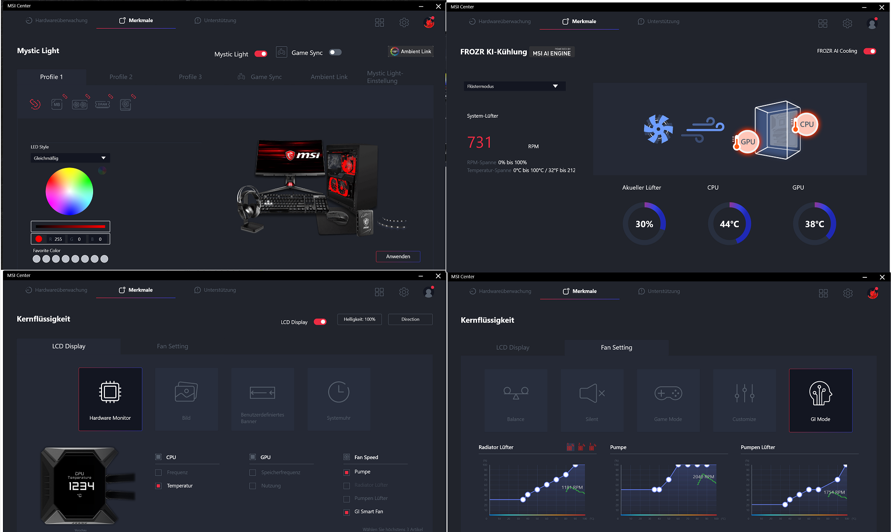

MSI Center:
Hier steuere ich die Lüfter, die MSI AiO Wasserkühlung und die RGB Beleuchtung, habe schon lange keine Probleme damit.

Ryzen Master:
