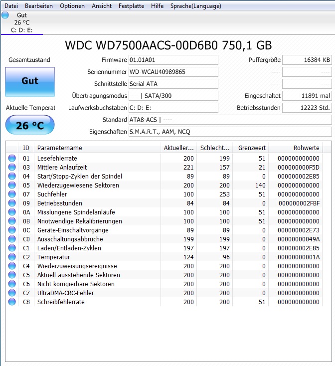

Könnte Datenträgercrash -defekt sein.
Teste mal mit CrystalDiskInfo und poste hier die Werte bitte.
Könnten kaputte Elkos auf dem Board sein. Aufmachen und nachschauen.
@HominiLupus: Also bin zwar kein Experte, finde jedoch die sehen ganz okay aus. Sind alle weder aufgebläht, noch aufgeplatzt.
@Moselbär: Hab mal einen Screenshot gemacht.
